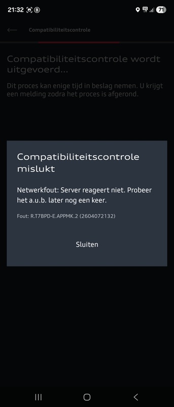

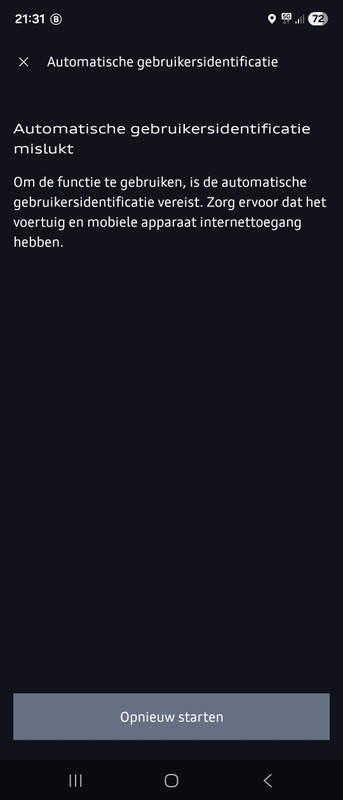

Sinds vrijdag eigenaar van een Q8 E-tron sportback.
Afbeeldingslocatie: https://tweakers.net/i/hjGLnBCVLQkpQX0yh2U870bCTcg=/800x/filters:strip_icc():strip_exif()/f/image/EKOnHkEcx2LytNXcG7u8Nyvf.jpg?f=fotoalbum_large
Wat een geweldige wagen, en een beetje geluk gehad, stond geadverteerd als een Advanced edition, maar was uiteindelijk een S edition, met veel extra's die niet in de advertentie stonden oa. 22kw laadmodule, trekhaak,audi connect-key en remote parkassist plus.
Nu ben ik al een paar dagen bezig om het aan de gang te krijgen, maar blij maar foitmeldingen krijgen.
Zowel voor de parkeerassist plus, als voor de audi connect key.
Zijn er hier meer eigenaren die deze meldinge hebben gehad en hebben weten op te lossen?
Vandaag bij de lokale dealer geweest, met zeer behulpzame werkplaatsmedewerker, maar helaas niemand die hier de oplossing voor wist. (Werkplaatschef had dit zelfs nog nooit op een Q8 gezien)
Morgen maar eens telefoontje plegen naar de dealer waar ik hem.heb gekocht, maar die zit 130km verderop dus zat er eigenlijk niet op te wachten om daar nog een keer naar op en neer te moeten.

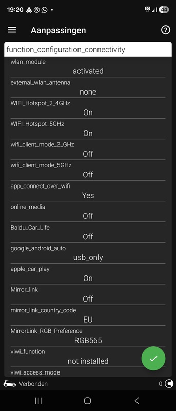

Tevens werkt android auto enkel met kabel en niet draadloos, uitgelezen met mijn obdeleven, en lijkt dat draadloos niet is vrijgeschakeld.
I.v.m. de SFD2 beveiliging opndeze module kan ik, en zelfs de audinwerkplaats deze ook niet vrijsvhakelen.
Heb voor de tussentijd dus maar een aawireless besteld, want dat mis ik wel.
Hopelijk dat obdeleven/carista snel met sfd2 overweg kan.

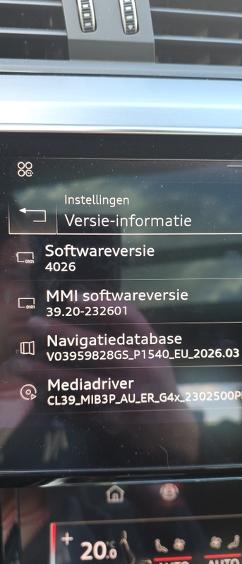

Welk bouwjaar is je auto en wat is je mmi softwareversie?
  • MaD_co
  • Laatst online: 27-11 17:56
Rainesh schreef op woensdag 8 april 2026 @ 20:12:
MY '24 eerste toelating '25
Afbeeldingslocatie: https://tweakers.net/i/dX2I15DhCDc-J8hVJnxtLI8y4Kk=/x800/filters:strip_icc():strip_exif()/f/image/12sCjFTr037J5wVmFKfw3Eah.jpg?f=fotoalbum_large
ATI X300 std @ 324/195 stable @ 432/283 @ 13202 3dmarks http://service.futuremark.com/compare?2k1=8575346
  • Rainesh
  • Laatst online: 27-11 20:03
Rainesh
Je codering staat goed en je zou af fabriek wireless AA moeten hebben.
Overigens staat er een grote update open voor jouw auto. Je gaat dan naar 48xx uit mijn hoofd.
Neem contact op met de dealer.

In ieder geval bedankt alvast voor het checken, Hoe kun je zien dat de codering goed staat ( uit interesse? )
Door de screenshot van OBDEleven?
Gisteren trouwens ook even met een iPhone van familie geprobeerd, maar carplay kreeg ik ook zo snel niet draadloos aan de gang.
Ik was eergister al bij de dealer geweest, maar die heeft niet meer gedaan dan er naar gekeken, niet aan de computer o.i.d gehangen en ook niet gecheckt adhv. het VIN of software versie.
Software wilde hij niet updaten, omdat ik verder geen problemen ervaar met de boordcomputer.
Hoe groot schat jij de kans is dat met de update AA wel draadloos gaat werken?

codering staat goed.
Stuur me even je chassisnummer in een pb, dan geef ik je een TPI waar je de dealer mee om zn oren kan slaan.

Gisteren bij de garage geweest, en ze hebben Android auto draadloos aan de gang gekregen.
Volgens de monteur stond 5Ghz Wifi uitgeschakeld waardoor het niet werkte.
93PG update is uitgevoerd t.b.v. het accupakket. benieuwd of ik nu ook een grotere actieradius heb wat andere zeggen te hebben.
Audi Connect Key / Remote parkassist plus is een ticket voor ingeschoten bij PON , en het is nu wachten op reactie vanuit hun.
MMI-update wou de monteur niet in mee, zolang ik geen problemen ervaarde zag hij de meerwaarde van de update niet. toegezonden TPI deed hem niet van mening veranderen.

Ik rijd ook een met audi q8 etron uit 24 met ook de software versie 4026.
Garage (België) wou ze ook niet zomaar updaten zonder geldige reden, of zonder klachten met de huidige....
als er zulke grote update klaarstaat, zou ik deze toch graag hebben.
Voor de 93PG staat er reeds iets ingepland... enige idee hoe ik ze zover krijg de MMI Software ook te gaan updaten ?

Rainesh schreef op woensdag 22 april 2026 @ 21:25:
wat slecht van ze.
De problemen ga je nog wel krijgen met je mmi :)
Auto is deze week nogmaals terug gegaan naar de garage
93pg melding bleef terugkomen, en aangedrongen op update.
Hebben de auto nu naar 4803 geupdate waarbij parkassist plus ook stabieler lijkt te werken.
Bijkomend voordeel, nu ook flitsmeister routegeleiding op mij HUD.
