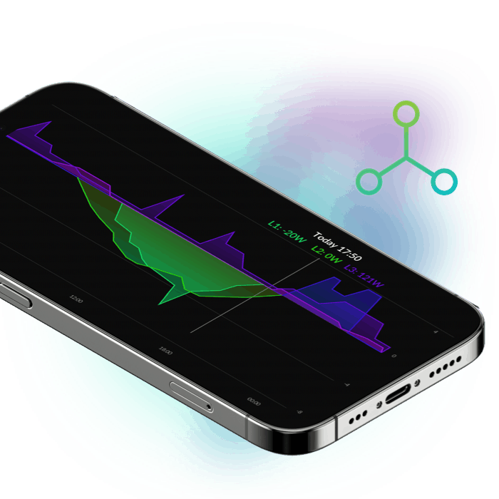

Volgens mij met een energie+ abonement van HW kan je per fase kijken
Of je draait home assistant ergens op dan heb je ook alle vrijheid om iets te bekijken met de HW addon.
Afbeeldingslocatie: https://tweakers.net/i/eA8ltrrtfJsvWVseOe-13Drwf8c=/fit-in/4920x3264/filters:max_bytes(3145728):no_upscale():strip_icc():strip_exif()/f/image/2sIANDPewYHTiojJrKlSPM7H.jpg?f=user_large

Dank voor de reacties. Ik gebruik idd het pro-abonnement (of hoe dat ook heet), dus kan fasen inzien. Ik kan echter niet helemaal herleiden hoe ik de informatie moet interpreteren.
Als ik dit zie, zou ik zeggen dat één fase zwaar wordt belast, één minder en één zelfs teruglevert.
Afbeeldingslocatie: https://tweakers.net/i/s1_KIBdDt2I-GCFduwvcCOWQvow=/800x/filters:strip_exif()/f/image/m2aioiLKPyKHVqVcq0xPuF3G.png?f=fotoalbum_large

Dit is niet de juiste grafiek volgens mij.

Eagle Creek schreef op zondag 11 mei 2025 @ 12:34:
Dat kun je op basis van deze grafiek niet zeggen.
Klik eens op 3 fasen distributie. Dan zie je de grafiek per fase.

Ik heb nog in de app gekeken, maar snap helaas niet waar je nu precies wilt dat ik kijk.

  • Xander
  • Laatst online: 00:40
Eagle Creek schreef op zondag 11 mei 2025 @ 16:06:
De screenshot is díe weergave. Ik kan er dus niet opnieuw op drukken, want dit is de weergave die je al ziet.
Hm ik heb zelf geen Homewizard P1 meter en het is even geleden dat ik bij mijn ouders thuis met die app heb zitten spelen, maar ik weet toch vrij zeker dat daar een weergave in zit die daadwerkelijk L1, L2 en L3 toonde.
Zoals op dit plaatje van Google:
Afbeeldingslocatie: https://tweakers.net/i/cBC-B_iJjeg6-m9bDYHBeEFVFI0=/fit-in/4000x4000/filters:no_upscale():strip_exif()/f/image/L9fgeXIfoEUdWLmOsilhks4h.png?f=user_large

  • guido66
  • Laatst online: 05:54
Xander schreef op zondag 11 mei 2025 @ 16:16:
Om 3 fasen individueel te zien is een betaald abonnement nodig, ik meen €1,- per maand

  • Eagle Creek
  • Laatst online: 22-10 03:05
Eagle Creek
Breathing security
Afbeeldingslocatie: https://tweakers.net/i/KjmGTpesLIwnBMoMT4tI5X9X0r8=/800x/filters:strip_exif()/f/image/gRbumiQLSbAOm6pHux7fslEd.png?f=fotoalbum_large
