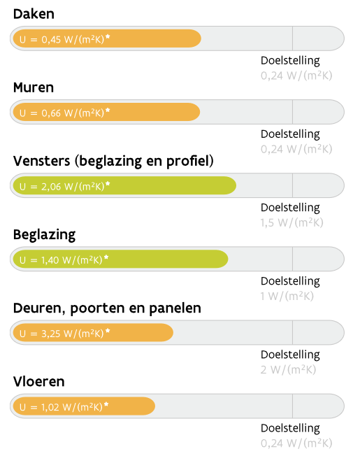

Over het geheel genomen vind ik die 3600m3 behoorlijk fors voor een woning van dat formaat, maar ik ben niet bekend met de bouwrichtlijnen in België, dus het zou kunnen dat die in 2004 nog behoorlijk weinig isolatie toelieten...(?)
Ja, ik verbaas me ook over het hoge gasverbruik. De woning heeft energielabel B (145 kWh/m2) maar de isolatie lijkt toch niet zo best?
Afbeeldingslocatie: https://tweakers.net/i/69fKrkgkSvEvPx7pqqzJrc04pDY=/fit-in/4000x4000/filters:no_upscale():strip_exif()/f/image/1fvuVfwuQnOTMM7Dvp97WJTU.png?f=user_large
