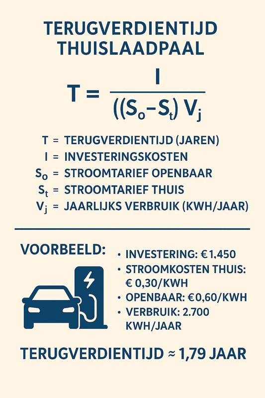

  • Heb je al een EVSE (laadpaal) of kun je die goedkoop zelf plaatsen? (kosten voor een degelijke EVSE met dynamisch laden gebaseerd op PV-output gaat al snel richting de €2k die je er ook uit moet halen)
  • (NB ik had laatst een berekening gemaakt voor een EVSE thuis t.o.v. laden aan straat en je moet echt flink wat kilometers maken om zelfs met een EV de kosten van de laadpaal er uit te krijgen (als je wilt kan ik even zoeken in mijn posthistorie)) *zie edit

Edit: mijn berekening was bij de vergelijking EVSE + kabelgoot via de gemeente of laden aan een publieke lader, dit is dus niet helemaal goed te vergelijken: True in "Het grote (on)genoegen van laad-infrastructuur topic" desalniettemin kun je een vergelijkbare berekening natuurlijk al snel zelf maken.

Een oplader/paal hoeft echt niet die 2k te kosten, rond de 500 euro kan je al een prima 11KW/22KW lader krijgen.
Wil je een PHEV dan zou een standaard lader (via een standaard 220v stekker) al voldoende zijn.

500€ voor een simpele EVSE in een doos ja. Laten we nu niet klakkeloos mensen gaan adviseren om zelf die palen aan te sluiten.

Ook bieden ze een laadpaal plus aan voor 1499 inclusief montage (Zaptec Go, inclusief load balancing), al moet ik nog wel checken of het daadwerkelijk de prijs is als je bij ons de installatie doet, en of er geen abonnementskosten aan die Kia Charge vastzitten. Dat wil ik echt niet.
Kun je dat op onze huidige 1-fase-aansluiting (1x35) aansluiten op 32A via één/twee groep(en), bijvoorbeeld via load balancing? Dan zou je op 7,4 van de maximale 11kW oplaadcapaciteit zitten. Ik vrees dat dit niet zo werkt (al vind ik wisselende verhalen overal), en dan moeten we genoegen nemen met 3,7kW of eerst die meterkast verzwaren. Als je die oplaadpaal nu laat aansluiten en je meterkast later verzwaart, moeten er dan nog zaken veranderen aan je groep voor de laadpaal?
Komen we in totaal op 33.000 uit (of 31,5k als je die oplaadpaal-installatie er niet bij rekent). Twee vragen: een slechte deal of wel acceptabel, en is die laadpaal interessant voor die prijs? Lijkt me inclusief installatie wel “OK”.

Heb je al eens de terugverdientijd berekent voor je EVSE? Gebaseerd op de kilometers is het mogelijk dit gewoon uit te stellen totdat de stroomprijs van publiekladen helemaal uit de klauwen loopt.
Dit is wat ik even door ChatGPT in elkaar heb laten flansen (let op bij investeringskosten dus: EVSE, installatie en verzwaringskosten en gebruik realistische verbruikscijfers (geen theoretische)):
