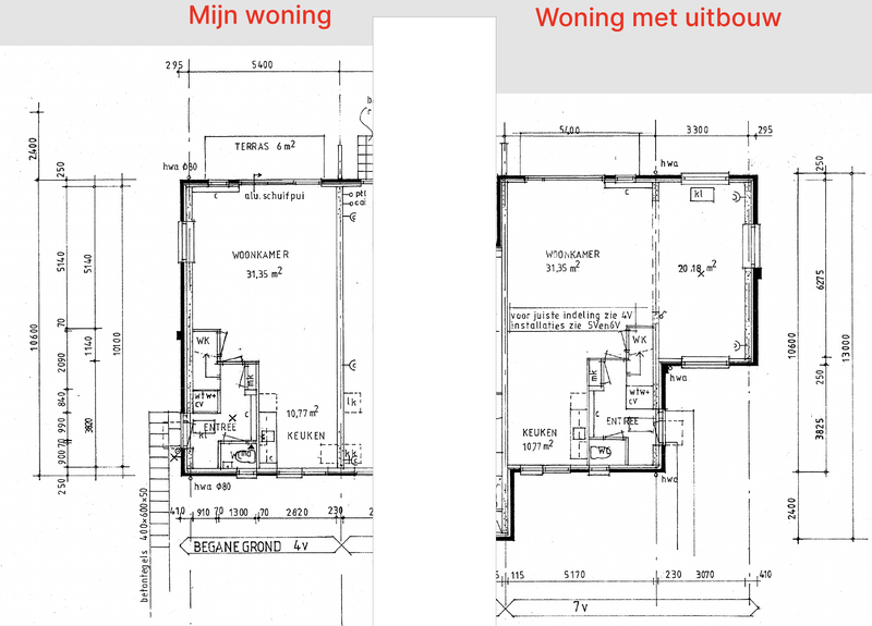

Hi allemaal,
In deze moeilijke woningmarkt hebben we met wat geluk kunnen tekenen voor een huis die we 1 augustus mogen betrekken. Wij komen van een 88m2 appartement, en gaan verhuizen naar deze hoekwoning van 141 m2. Aangezien ik nu iets minder dan 4 maanden de tijd heb, ben ik alvast beginnen met de voorbereidingen van dingen die moeten gebeuren.
De woning heeft een perceel van 288 m2 en staat in gemeente Haarlemmermeer. Aan de zijkant hebben we bijna 5 meter ruimte die ik graag wil benutten met een uitbouw van ongeveer 3 bij 7 meter. Ik heb zoiets nooit eerder gedaan, en heb er flink op los gegoogled. Ook heb ik met floorplanner tekeningen in elkaar gezet van hoe het zou moeten worden. Zie hieronder de huidige situatie, en wat het zou moeten worden.
Nu weet ik niet zo goed waar ik moet beginnen. Het belangrijkste voor ons is dat als we de sleutel krijgen, we zo snel mogelijk met de uitbouw kunnen starten. Daarvoor hebben we uiteraard een vergunning nodig. Maar vraag ik dat nu al aan, moet ik dat überhaupt regelen of doet de "bouwer" dit?
Ik heb al wel de originele bouwtekeningen opgevraagd bij de gemeente, waarschijnlijk hebben we die nodig. Ik kan nu natuurlijk naar een "uitbouwer" gaan, maar daarvoor wil ik nog even wat informatie van de kenners.
Waar te beginnen, en waar moet ik rekening mee houden? Tips and Trics? Alles is welkom. Dank alvast!
Huidige situatie
Afbeeldingslocatie: https://tweakers.net/i/3LIPU4FVR7_bu8NCor6Y9gYnxEA=/800x/filters:strip_exif()/f/image/QG1gtwpntIAHRkalB1FEMIwq.png?f=fotoalbum_large
Nieuwe situatie
Afbeeldingslocatie: https://tweakers.net/i/C_NIO73YFq_ecGC04Gta0xkZdxk=/800x/filters:strip_exif()/f/image/cZQ8ry2UllmpmuzlKMyeFblv.png?f=fotoalbum_large
Afbeeldingslocatie: https://tweakers.net/i/ewA_be50l9WHLKRW2TqoTRmPFHc=/800x/filters:strip_exif()/f/image/gxbHiGUMPPPYVCZfk9rVLEfC.png?f=fotoalbum_large
Afbeeldingslocatie: https://tweakers.net/i/mqhsHU--66GQHakQJ4gG4Xj6izk=/800x/filters:strip_exif()/f/image/LB2v9AS19p6Hap5jvoSyLulU.png?f=fotoalbum_large
Afbeeldingslocatie: https://tweakers.net/i/so3xpm4RSChhxIWfrDP3lNWkbvA=/800x/filters:strip_exif()/f/image/OZIWtRK3OWIaYJ2LPgV6IDwx.png?f=fotoalbum_large

Dat wordt een dure uitbouw om in de dragende buitenmuur zo'n grote opening te gaan maken, als je het al haalt zonder tussenpaal.

Die zijmuur is hoogst waarschijnlijk een draagmuur, en daar wil je even meer dan de helft uit halen, met een strakke afwerking aan de achterkant. Ik ben geen constructeur maar mijn boerenverstand zegt dat dat niet kan. Waar moet de achterkant van het huis nog op rusten dan? Daar zal op z'n minst een meter ofzo (ik zeg maar wat) moeten blijven staan denk ik.

Ik zou er eerst eens iemand aan laten rekenen of het überhaupt wel kan wat je wil (zie mijn vorige opmerking)

Bouwkundig kan er heel veel. Als het moeilijker is, kost het gewoon meer geld.
Ik zou als eerste eens kijken bij de gemeente of het wel mag. Als je een hoekhuis hebt en de zijkant ligt aan het weg, dan valt dat onder het voorerf. En daar mag meestal niet gebouwd worden.
Dit dus, tevens zit dit niet onder de hoofdkap. Dus valt het onder bijgebouw net als je (mogelijke) garage en bijkeuken.
Vergunningsvrij mag er al best veel, maar niet aan de zijkant van je woning. Dan moet je dus 1 meter achter de voorgevel beginnen.
Met een portaal constructie kan een hoop. Onze hele bestaande achtergevel (ook zo'n 5,3 meter) en een deel van de zij is vervangen door een stalen portaal. Kost wel wel wat en je hebt nog een kolom aan het einde en mogenlijk een balk onder je plafond, afhankelijk van de huidige constructie.
Dit wil TS wel doen samen met de aanbouw dus hoog die 70k maar alvast wat op.
De achterpui vergroten kost zo op het eerste oog ook een portaal of op zijn minst een flinke balk terwijl je al een pui hebt. Dat zou ik nog even heroverwegen, dat kost serieus geld voor een beetje meer glas. De huidige schuifpui vervangen in iets in dezelfde maat is significant goedkoper.
Hier was een qua maten vergelijkbare aanbouw met 5,3m portaal en nieuw stukje achtergevel en opknappen BG zo'n 130k. in de offertes. Dezelfde regio als TS.

Het idee is om een naadloze overgang te creeeren, maar mocht dat niet lukken, dan zoveel mogelijk de balk wegwerken in de muren en het plafond. Het gat wat in de muur komt is ongeveer 5,4 meter, niet veel groter dan een uitbouw aan de achterkant van een gemiddelde huis (wat ook zonder tussenpaal wordt gedaan). Dus ik verwacht daar geen problemen, wel wat meer werk waarschijnlijk.
Wij weten niet hoe jouw huis is opgebouwd maar heel veel huizen worden gebouwd met systeembetonvloeren. Die liggen dan op de zijmuren van de woning. Zo'n plaat is een paar meter breed.
In een achtergevel is dat dan een non issue want de vloer kan dat prima overbruggen. In de zijgevel krijg je dan te maken met het opvangen van die vloerplaten en alles wat daarop rust.
Ik heb bij een buur gezien hoe de keuken naar de zijkant van de woning is gebracht op die manier. Plaatselijk is eerst de muur opgedikt aan de uiteinden (gok dat daar het nodige staal is ingegaan) om een grote stalen balk de vloer op te laten vangen.
Het is dan ook onmogelijk om zomaar het plafond naadloos te laten doorlopen tenzij je deze significant verlaagt.
De plafondplaten van vrijwel alle huizen lopen in de breedte van het huis. Dat betekent dat je aan de achterkant alleen het metselwerk buiten op hoeft te vangen. Aan de zijkant van het huis een gat maken betekent dat je alle plafondplaten ook op moet vangen. Dat vereist (als het al mogelijk is) een zware staalconstructie.

5.5m overspanning is toch niet zoveel? IPE220 en en je bent klaar.
Ik ben een dergelijke uitbouw zelf gedaan (6x4.5m)
Stap 1: Teken grofweg wat je wilt in een 3d programma
Stap 2: Vraag aan de constructeur om te berekenen wat daar voor nodig is + als je gekke dingen heb getekend dat hij even een sijntje geeft en evt alternatieven bedenkt

omeronder schreef op donderdag 10 april 2025 @ 00:46:
Ik zal er niet te veel woorden aan spenderen.
Laat je adviseren door een deskundige, want je hebt zelf onvoldoende kennis.

Dank voor alle reacties, zeer waardevol! Ik heb vandaag inmiddels met een tekenaar contact gehad, en die maken de tekeningen en constructieberekeningen op voor 3k. Ze regelen ook de aanvraag bij de gemeente. Echter of het uberhaupt wel mag wist hij ook niet direct te benoemen, en gaf aan dat ik een concept moest sturen naar de gemeente om te peilen of dit wel kan. Daarop gebaseerd gaan we verder.
Ik heb ook viavia een aannemer gecontacteerd en hij gaf de bouw te kunnen doen. Hij maakt binnenkort een grove schatting van de kosten afgaande op mijn 3d tekeningen, zodat ik weet wat ik ongeveer kan verwachten.
Deze aannemer gaf ook al aan vaker ook aan de zijkant gebouwd te hebben, en dat 5,5m overspanning zeker haalbaar is. Evenals de tekenaar die grofweg aangaf dat ze vaker grotere overspanningen realiseren. Beiden vonden het niet gek wat ik had getekend en zagen het als haalbaar.

Voor een eerste opzet prima! De constructeur zou ik nog wel navragen wat eventuele alternatieven zijn. Qua aannemer zou ik bij meerdere een offerte opvragen als je de tekeningen van de constructeur hebt. 3k voor de tekeningen en de aanvraag is wel realistisch/gangbaar.
De planning is waarschijnlijk wat optimistisch, als alles redelijk snel verloopt mag je blij zijn als het voor de kerst klaar is. Tekeningen maken duurt een paar weken, die moeten langs de gemeente als concept, die hebben maar één of twee keer per maand daar overleg over, dan moet er nog aangepast worden, dan krijg je de vergunningsaanvraag zelf, dan is er een inspraakperiode, dan een bezwaartermijn voordat je definitief kunt gaan bouwen. In die tussentijd zoek je aannemers, dat duurt ook 2 tot 4 weken voordat je daar offertes van hebt. Dan moet je keuzes maken, het werk inplannen en het uitvoeren. Vanaf je eerste concept nu, tot oplevering ben je minimaal een half jaar verder, en waarschijnlijk eerder richting een jaar.

Goedendag,
Is het huis gefundeerd op palen of op staal?
Je krachten worden in de fundering heel anders. Is je huis op zand gefundeerd wil je de gelijkmatige belastingverdeling naar de ondergrond behouden ipv grote puntlasten welke uit jou ontwerp zullen ontstaan.
Een doorbraak in de bouwmuur (zijgevel) is heel anders dan een doorbraak in een achtergevel.
In de achtergevel heb je geen tot bijna geen belasting van een vloer. In jou situatie heb je de halve verdiepingsvloer op deze zijwand staan + halve dak van je nieuwe uitbouw.
Ik zou de constructeur adviseren dezelfde funderingsprincipe toe te passen. Indien palen, dus aanbrengen tot dezelfde diepte, anders komt je huis op verschillende zandlagen te staan waardoor zettingsverschillen zullen optreden.
Met zulke verbouwingen ligt voor de constructeur de grootste focus op hoe de afdracht naar de ondergrond plaatsvind in relatie met de huidige situatie. Een grote overspanning maken is niet zozeer lastig, dan pas je gewoon een groter profiel toe. Maar de grote puntbelastingen die vervolgens via de kolommen op de fundering komen, kan voor problemen zorgen (zettingsproblemen). Dit is vaak de bepalende factor samen met stabiliteit of er een stalen raamwerk wordt toegepast of een tussenkolom.

Dank voor de reacties! Ben nog niet heel veel opgeschoten, maar heb wel een "concept" verzoek ingediend om na te gaan of dit überhaupt mag. Kreeg vrij snel reactie dat mijn tekeningen niet voldoende waren omdat het niet echt binnen het bestemmingsplan past. Ze moeten het voorleggen aan andere afdelingen, maar daarvoor heb ik echt de bouwtekeningen inclusief alle gedetailleerde maten nodig.
Inmiddels ook de bouwtekeningen ontvangen. Ikzelf kan er niet veel uit opmaken, maar er is dus vanuit de originele bouw een woningtype 7 gebouwd, die wel een aanbouw heeft. Mijn idee qua formaat was exact hetzelfde, alleen dat de raampartijen er anders uitzien. Ik kan ook opmaken uit deze tekeningen dat de doorbraak minder groot is in de zijgevel. Verder kan ik er niet heel veel uit halen.
