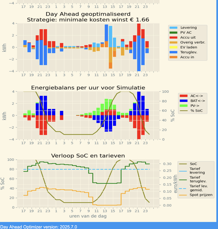

  • firecaps30
  • Laatst online: 15-09 15:37
Sinds een paar dagen beweegt de accu SoC lijn niet meer mee. Al een restart gedaan maar niet geholpen, er is niets aan de config veranderd.
Afbeeldingslocatie: https://tweakers.net/i/_PnKcVE_29Dv4A3Fi2A0PvIJN3E=/x800/filters:strip_exif()/f/image/Da5cpHluGlc23OoVCrPISgCX.png?f=fotoalbum_large
  • sMoKeFiSh
  • Laatst online: 14:36
firecaps30 schreef op dinsdag 8 juli 2025 @ 08:57:
Hoe ziet de history van de SoC entity in Homeassistant eruit? Vera derd die wel?
Full Electric | 2x Deye 12KSG04LP3 met 1.680Ah LFP 51,2V (4x Seplos Mason 280, 2x Seplos vertical 280) | 23,3 kWp PV
  • firecaps30
sMoKeFiSh schreef op dinsdag 8 juli 2025 @ 12:21:
Ja, de lijn van de grafiek verandert ook mee zoals hieronder te zien in, maar SoC fluctueert niet:
Afbeeldingslocatie: https://tweakers.net/i/pF1gKOn0UxcUX4AUU11f4OkPN3g=/x800/filters:strip_exif()/f/image/t6reAjlel7X3kWTVEwirLHWj.png?f=fotoalbum_large
  • itavero
  • Laatst online: 15-09 09:00
firecaps30 schreef op dinsdag 8 juli 2025 @ 15:21:
Ik geloof dat @sMoKeFiSh bedoelde hoe de SoC er in de geschiedenis in Home Assistant zelf uitziet. Dat kan ik uit dit plaatje niet opmaken.
[ Voor 5% gewijzigd door itavero op 08-07-2025 15:47 ]
Je ziet dat alle zonne-energie niet naar de accu maar naar je huis en het net gaat.
Ikzelf heb de laatste tijd ook veel gebruik van mijn accu, omdat de "spread" tussen hoge en lage prijzen de laatste dagen minder is (we tikken de "nul" niet meer aan).
Hoe hoog staat jouw "cycle cost"? Als die hoog staat zorgt dat ervoor dat bij een lage spread er niet wordt geladen/ontladen. Bij mij staat die op 0,01 euro/kWh.
Ook de efficiency van het laden en ontladen tussen DC en BAT speelt een rol. Staat bij mij op 0,97.
WP: Alpha Innotec MSW2-6S | PV: 20 x 300 Wp AEG | ACCU: 2x16x280Ah LiFePO4 3 x Multiplus II 48/3000 | DYN: Tibber | Gasloos | Day Ahead Optimizer
  • firecaps30
KC27 schreef op dinsdag 8 juli 2025 @ 17:56:
Ah ja, die verandert mee;
sensor.growattzoldermodbus_bms_1_soc is dat in HA.
uit de config file:
"entity actual level": "sensor.growattzoldermodbus_bms_1_soc"
Cycle cost staat op 0.1;
"minimum power": 250,
"dc_to_bat efficiency": 0.93,
"dc_to_bat max power" : 5000.0,
"bat_to_dc efficiency": 0.93,
"bat_to_dc max power" : 5000.0,
"cycle cost": 0.10
Het zal dan inderdaad wel met de lage spreads te maken hebben.

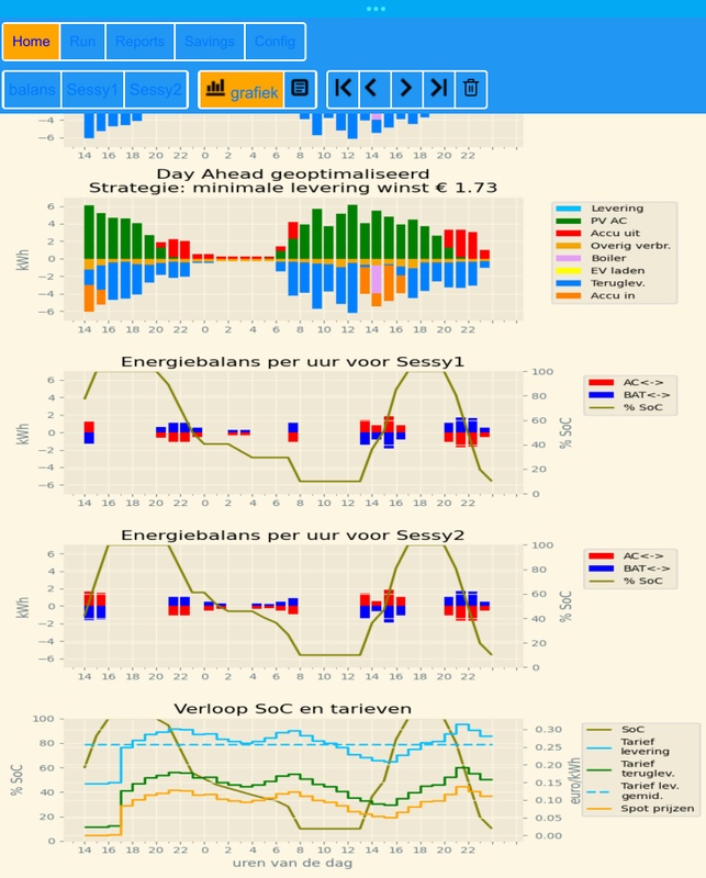

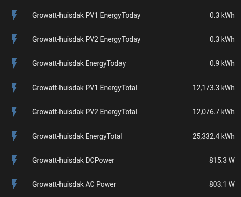

  • konehead
  • Laatst online: 15:46

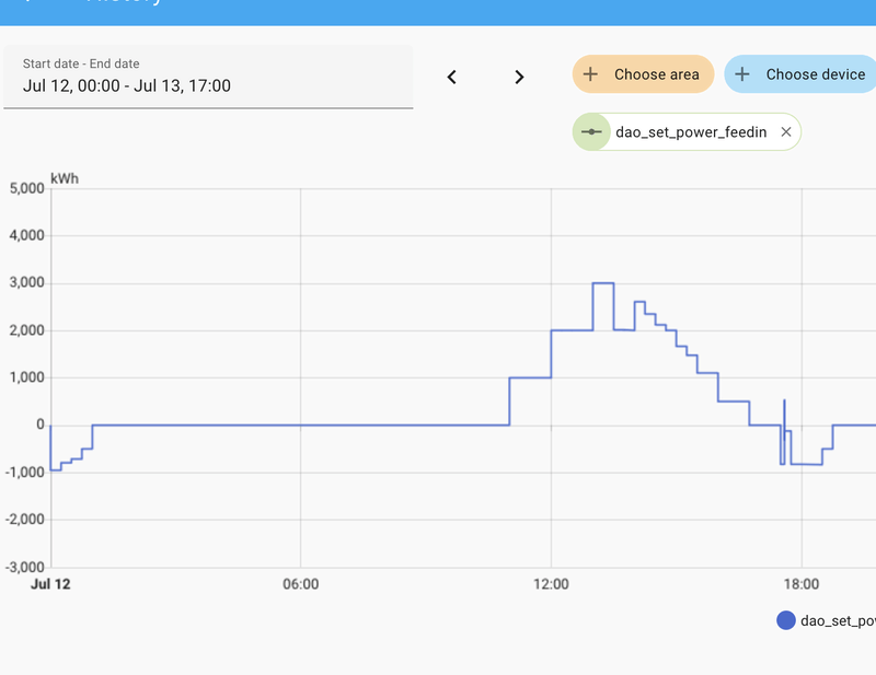

Na twee maanden met een simulatiebatterij gedraaid te hebben heb ik DAO nu aan mij Growatt batterij hangen. Growatt kent geen Charge of Discharge functie. Dus ben nog even aan het uitvogelen hoe ik dit het beste kan aansturen. Ik heb nu een automatsiering draaien obv Operating mode en dao_set_power_feedin. werkt prima. In mijn setup gebruiken de panelen en de accu dezelfde inverter (dit heb ik ook geconfigureerd. Echter ging de batterij gisteren tussen 17-19h langzaam ontladen. Terwijl de SOC lijn in de grafiek op 100% staat (tot 20h). De accu was om 16:15 100%. Om 17:30 gaf dao_set_power_feedin -843 aan. Mijn hypothese is dat dit de zonopwek is, en DAO kan het niet meer kwijt in de accu. Mijn automatisering gaat dan ontladen, en dit is m.i. fout, want cf de grafiek had dit pas om 20h moeten gebeuren.
Klopt het dat dao_set_power_feedin zon + accu is en dat je hier niet zuiver het discharge commando uit kan halen? (9 van de 10 keer wel, maar in de 'schouder' uren van de dag als de accu vol is niet)

konehead schreef op zondag 13 juli 2025 @ 15:52:

Ik zie wel iets vreems aan je grafiek wat niet zou mogen kunnen: teruglevering die boven de x-as uitkomt.
Maar ik krijg er zo niet direct greep op.
Kun je de logging van de berekening van 17:00 uur hier delen (liefst als quote, zie hierboven).
Verder nog een vraag:
Kun je de Growat ook aansturen op de gewenste SoC ipv de feedin. Dan vang je direct de schommelingen in pv-productie op.

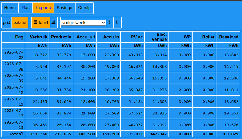

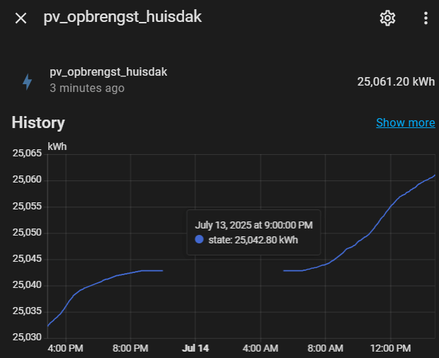

@KC27 Waar ik toch echt tegenaan blijf lopen is dat de verschillende outputvelden (kW/SOC) de verwachtte waardes bevatten en niet de gewenste waardes. Als de zon ineens feller schijnt op het goedkoopste uur (maar AC-charge geen zin), met weinig zonverwachting, dan vind ik het niet erg dat er meer kW de batterij in gaat of dat ie boven de end-of-hour SoC uitkomt.
Ik heb vandaag de stop-SoC verwijderd van de opties voor PV-laden, want het laatste kwartier vanmiddag zat ie al aan z'n verwachte SoC en stond ie op het goedkoopste moment van de dag weer terug te leveren.

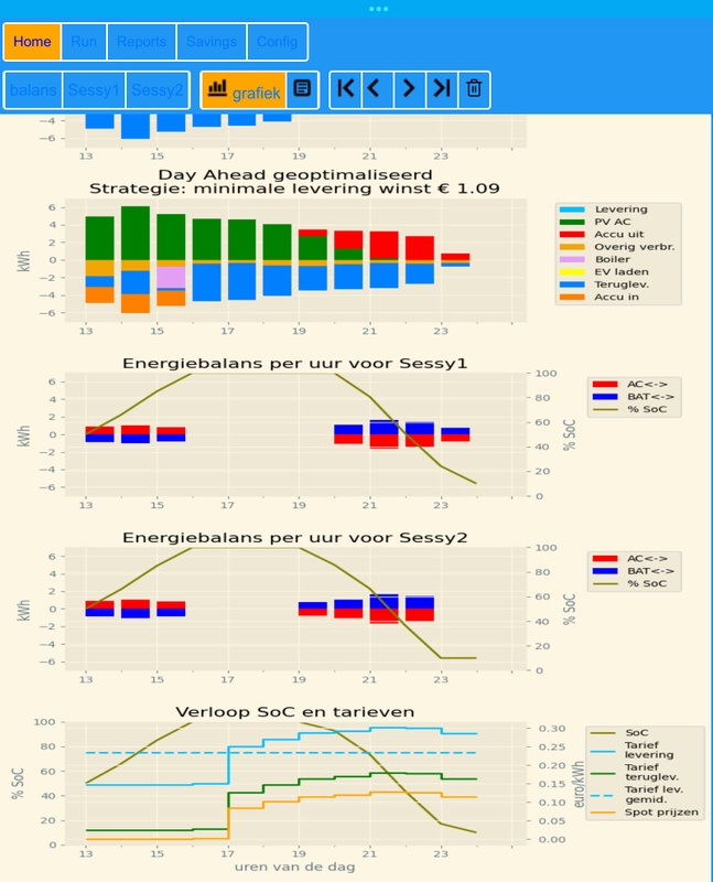

2025-07-13 13:00:07 info: Berekende prognoses:
   uur  bat_in  bat_out   cons   prod   base   boil     wp     ev  pv_ac   cost  profit  b_tem
 13.00    1.87     0.00   0.00   1.20   1.85   0.00   0.00   0.00   4.92   0.00   -0.03  38.36
 14.00    2.20     0.00   0.00   2.63   1.26   0.00   0.00   0.00   6.09   0.00   -0.06  38.13
 15.00    1.76     0.00   0.00   0.24   0.78   2.46   0.00   0.00   5.24   0.00   -0.01  58.66
 16.00    0.00     0.00   0.00   4.26   0.43   0.00   0.00   0.00   4.69   0.00   -0.12  58.42
 17.00    0.00     0.00   0.00   4.22   0.38   0.00   0.00   0.00   4.60   0.00   -0.54  58.19
 18.00    0.00     0.00   0.00   3.49   0.60   0.00   0.00   0.00   4.08   0.00   -0.51  57.95
 19.00    0.00     0.75   0.00   2.76   0.69   0.00   0.00   0.00   2.71   0.00   -0.45  57.71
 20.00    0.00     2.04   0.00   2.85   0.47   0.00   0.00   0.00   1.29   0.00   -0.48  57.47
 21.00    0.00     3.06   0.00   2.86   0.38   0.00   0.00   0.00   0.17   0.00   -0.51  57.24
 22.00    0.00     2.72   0.00   2.30   0.42   0.00   0.00   0.00   0.00   0.00   -0.41  57.00
 23.00    0.00     0.75   0.00   0.38   0.37   0.00   0.00   0.00   0.00   0.00   -0.06  56.76
Totaal    5.83     9.31   0.00  27.18   7.62   2.46   0.00   0.00  33.77   0.00   -3.18
2025-07-13 13:00:07 info: Winst: € 1.09
2025-07-13 13:00:07 info: Doorzetten van alle settings naar HA
2025-07-13 13:00:07 info: Boiler opwarmen niet geactiveerd
2025-07-13 13:00:07 info: Grid set point: -1195.0 W

2025-07-13 14:01:13 info: Levering: 0.00   (kWh)
2025-07-13 14:01:13 info: Waarde boiler om 23 uur: 3.06 kWh
2025-07-13 14:01:14 info: In- en uitgaande energie per uur batterij Sessy1
   uur   ac->    eff   ->dc pv->dc   dc->    eff  ->bat  o_eff    SoC
          kWh      %    kWh    kWh    kWh      %    kWh      %      %
    14   1.34  94.15   1.26   0.00   1.26 100.00   1.26  94.15 100.00
    15   0.00     --   0.00   0.00   0.00     --   0.00     -- 100.00
    16   0.00     --   0.00   0.00   0.00     --   0.00     -- 100.00
    17   0.00     --   0.00   0.00   0.00     --   0.00     -- 100.00
    18   0.00     --   0.00   0.00   0.00     --   0.00     -- 100.00
    19   0.00     --   0.00   0.00   0.00     --   0.00     -- 100.00
    20  -0.57  95.70  -0.60   0.00  -0.60 100.00  -0.60  95.70  89.12
    21  -1.02  95.30  -1.07   0.00  -1.07 100.00  -1.07  95.30  69.66
    22  -1.02  95.30  -1.07   0.00  -1.07 100.00  -1.07  95.30  50.20
    23  -0.51  95.70  -0.53   0.00  -0.53 100.00  -0.53  95.70  40.52
     0   0.00     --   0.00   0.00   0.00     --   0.00     --  40.52
     1   0.00     --   0.00   0.00   0.00     --   0.00     --  40.52
     2  -0.28  92.10  -0.31   0.00  -0.31 100.00  -0.31  92.10  34.95
     3  -0.28  92.10  -0.30   0.00  -0.30 100.00  -0.30  92.10  29.46
     4   0.00     --   0.00   0.00   0.00     --   0.00     --  29.46
     5   0.00     --   0.00   0.00   0.00     --   0.00     --  29.46
     6   0.00     --   0.00   0.00   0.00     --   0.00     --  29.46
     7  -1.02  95.30  -1.07   0.00  -1.07 100.00  -1.07  95.30  10.00
     8   0.00     --   0.00   0.00   0.00     --   0.00     --  10.00
     9   0.00     --   0.00   0.00   0.00     --   0.00     --  10.00
    10   0.00     --   0.00   0.00   0.00     --   0.00     --  10.00
    11   0.00     --   0.00   0.00   0.00     --   0.00     --  10.00
    12   0.00     --   0.00   0.00   0.00     --   0.00     --  10.00
    13   1.54  93.80   1.44   0.00   1.44 100.00   1.44  93.80  36.26
    14   0.88  94.20   0.83   0.00   0.83 100.00   0.83  94.20  51.34
    15   2.01  91.91   1.85   0.00   1.85 100.00   1.85  91.91  84.93
    16   0.88  94.20   0.83   0.00   0.83 100.00   0.83  94.20 100.00
    20  -1.02  95.30  -1.07   0.00  -1.07 100.00  -1.07  95.30  80.54
    21  -1.57  92.50  -1.70   0.00  -1.70 100.00  -1.70  92.50  49.63
    22  -1.53  92.90  -1.65   0.00  -1.65 100.00  -1.65  92.90  19.69
    23  -0.51  95.70  -0.53   0.00  -0.53 100.00  -0.53  95.70  10.00
Totaal  -2.68     --  -3.69   0.00  -3.68     --  -3.68     --
2025-07-13 14:01:14 info: In- en uitgaande energie per uur batterij Sessy2
    14   1.76  92.90   1.64   0.00   1.64 100.00   1.64  92.90  71.73
    15   1.67  93.25   1.55   0.00   1.55 100.00   1.55  93.25 100.00
    20   0.00     --   0.00   0.00   0.00     --   0.00     -- 100.00
    21  -1.02  95.30  -1.07   0.00  -1.07 100.00  -1.07  95.30  80.54
    22  -1.02  95.30  -1.07   0.00  -1.07 100.00  -1.07  95.30  61.08
    23   0.00     --   0.00   0.00   0.00     --   0.00     --  61.08
     0  -0.51  95.70  -0.53   0.00  -0.53 100.00  -0.53  95.70  51.39
     1  -0.28  92.10  -0.31   0.00  -0.31 100.00  -0.31  92.10  45.80
     2   0.00     --   0.00   0.00   0.00     --   0.00     --  45.80
     3   0.00     --   0.00   0.00   0.00     --   0.00     --  45.80
     4  -0.27  92.10  -0.29   0.00  -0.29 100.00  -0.29  92.10  40.53
     5  -0.20  88.20  -0.23   0.00  -0.23 100.00  -0.23  88.20  36.35
     6  -0.51  95.70  -0.53   0.00  -0.53 100.00  -0.53  95.70  26.66
     7  -0.87  95.30  -0.92   0.00  -0.92 100.00  -0.92  95.30  10.00
    14   0.63  93.09   0.59   0.00   0.59 100.00   0.59  93.09  46.91
    15   2.05  91.66   1.88   0.00   1.88 100.00   1.88  91.66  81.08
    16   1.10  94.60   1.04   0.00   1.04 100.00   1.04  94.60 100.00
Totaal  -0.57     --  -1.76   0.00  -1.76     --  -1.76     --
2025-07-13 14:01:17 info: Berekende prognoses:
 14.00    3.10     0.00   0.00   1.73   1.26   0.00   0.00   0.00   6.09   0.00   -0.04  36.76
 15.00    1.67     0.00   0.00   2.79   0.78   0.00   0.00   0.00   5.24   0.00   -0.07  36.53
 16.00    0.00     0.00   0.00   4.26   0.43   0.00   0.00   0.00   4.69   0.00   -0.12  36.29
 17.00    0.00     0.00   0.00   4.22   0.38   0.00   0.00   0.00   4.60   0.00   -0.54  36.05
 18.00    0.00     0.00   0.00   3.49   0.60   0.00   0.00   0.00   4.08   0.00   -0.51  35.81
 19.00    0.00     0.00   0.00   2.02   0.69   0.00   0.00   0.00   2.71   0.00   -0.33  35.58
 20.00    0.00     0.57   0.00   1.38   0.47   0.00   0.00   0.00   1.29   0.00   -0.23  35.34
 21.00    0.00     2.04   0.00   1.84   0.38   0.00   0.00   0.00   0.17   0.00   -0.33  35.10
 22.00    0.00     2.04   0.00   1.62   0.42   0.00   0.00   0.00   0.00   0.00   -0.29  34.86
 23.00    0.00     0.51   0.00   0.14   0.37   0.00   0.00   0.00   0.00   0.00   -0.02  34.62
  0.00    0.00     0.51   0.00   0.19   0.32   0.00   0.00   0.00   0.00   0.00   -0.03  34.39
  1.00    0.00     0.28   0.00   0.00   0.28   0.00   0.00   0.00   0.00   0.00   -0.00  34.15
  2.00    0.00     0.28   0.00   0.00   0.28   0.00   0.00   0.00   0.00   0.00   -0.00  33.91
  3.00    0.00     0.28   0.00   0.00   0.28   0.00   0.00   0.00   0.00   0.00   -0.00  33.68
  4.00    0.00     0.27   0.00   0.00   0.27   0.00   0.00   0.00   0.00   0.00   -0.00  33.44
  5.00    0.00     0.20   0.00   0.00   0.27   0.00   0.00   0.00   0.07   0.00   -0.00  33.20
  6.00    0.00     0.51   0.00   1.03   0.37   0.00   0.00   0.00   0.90   0.00   -0.17  32.96
  7.00    0.00     1.89   0.00   3.87   0.35   0.00   0.00   0.00   2.33   0.00   -0.67  32.73
  8.00    0.00     0.00   0.00   3.47   0.45   0.00   0.00   0.00   3.91   0.00   -0.55  32.49
  9.00    0.00     0.00   0.00   5.15   0.56   0.00   0.00   0.00   5.71   0.00   -0.75  32.25
 10.00    0.00     0.00   0.00   3.11   0.62   0.00   0.00   0.00   3.74   0.00   -0.43  32.01
 11.00    0.00     0.00   0.00   4.23   0.95   0.00   0.00   0.00   5.17   0.00   -0.53  31.78
 12.00    0.00     0.00   0.00   5.65   0.52   0.00   0.00   0.00   6.17   0.00   -0.60  31.54
 13.00    3.08     0.00   0.00   0.28   0.67   0.00   0.00   0.00   4.03   0.00   -0.03  31.30
 14.00    1.51     0.00   0.00   0.00   0.78   3.18   0.00   0.00   5.47   0.00   -0.00  57.95
 15.00    4.06     0.00   0.00   0.16   0.62   0.00   0.00   0.00   4.84   0.00   -0.01  57.71
 16.00    1.98     0.00   0.00   1.08   0.86   0.00   0.00   0.00   3.92   0.00   -0.11  57.47
 17.00    0.00     0.00   0.00   3.39   1.08   0.00   0.00   0.00   4.47   0.00   -0.41  57.24
 18.00    0.00     0.00   0.00   3.29   0.41   0.00   0.00   0.00   3.70   0.00   -0.46  57.00
 19.00    0.00     0.00   0.00   2.18   0.43   0.00   0.00   0.00   2.61   0.00   -0.31  56.76
 20.00    0.00     2.04   0.00   2.88   0.42   0.00   0.00   0.00   1.26   0.00   -0.47  56.52
 21.00    0.00     3.15   0.00   2.96   0.38   0.00   0.00   0.00   0.20   0.00   -0.57  56.29
 22.00    0.00     3.06   0.00   2.71   0.35   0.00   0.00   0.00   0.00   0.00   -0.48  56.05
 23.00    0.00     1.02   0.00   0.74   0.28   0.00   0.00   0.00   0.00   0.00   -0.12  55.81
Totaal   15.40    18.65   0.00  69.84  17.58   3.18   0.00   0.00  87.36   0.00   -9.20
2025-07-13 14:01:17 info: Winst: € 1.73
2025-07-13 14:01:17 info: Doorzetten van alle settings naar HA
2025-07-13 14:01:17 info: Boiler opwarmen niet geactiveerd
2025-07-13 14:01:17 info: Grid set point: -1727.0 W
2025-07-13 14:01:17 info: Cycle cost Sessy1: 0.08 euro
2025-07-13 14:01:17 info: Netto vermogen naar(+)/uit(-) omvormer Sessy1: 1343 W
2025-07-13 14:01:17 info: Balanceren: False
2025-07-13 14:01:17 info: Vermogen uit batterij: -1264W
2025-07-13 14:01:17 info: Vermogen dat binnenkomt van pv: 0W
2025-07-13 14:01:17 info: Vermogen dat binnenkomt van ac: 1264W
2025-07-13 14:01:17 info: Waarde SoC na eerste uur: 100.0%
2025-07-13 14:01:17 info: Cycle cost Sessy2: 0.09 euro
2025-07-13 14:01:17 info: Netto vermogen naar(+)/uit(-) omvormer Sessy2: 1760 W
2025-07-13 14:01:17 info: Vermogen uit batterij: -1635W
2025-07-13 14:01:17 info: Vermogen dat binnenkomt van ac: 1635W
2025-07-13 14:01:17 info: Waarde SoC na eerste uur: 71.7%

2025-07-13 15:00:00 info: Day Ahead Optimalisering versie: 2025.7.0
2025-07-13 15:00:00 info: Day Ahead Optimalisering gestart op: 13-07-2025 15:00:00
2025-07-13 15:00:00 info: Day Ahead Optimalisatie gestart: 13-07-2025 15:00:00 taak: calc_optimum
2025-07-13 15:00:00 info: Debug = False
2025-07-13 15:00:00 info: Zelf berekende baseload
2025-07-13 15:00:00 info: Start waarden:
    uur                tijd    p_l    p_t   base  pv_ac  pv_dc
0    15 2025-07-13 15:00:00   0.15   0.02   0.78   5.24      0
1    16 2025-07-13 16:00:00   0.15   0.03   0.43   4.69      0
2    17 2025-07-13 17:00:00   0.25   0.13   0.38   4.60      0
3    18 2025-07-13 18:00:00   0.27   0.15   0.60   4.08      0
4    19 2025-07-13 19:00:00   0.29   0.16   0.69   2.71      0
5    20 2025-07-13 20:00:00   0.29   0.17   0.47   1.29      0
6    21 2025-07-13 21:00:00   0.30   0.18   0.38   0.17      0
7    22 2025-07-13 22:00:00   0.30   0.18   0.42   0.00      0
8    23 2025-07-13 23:00:00   0.29   0.16   0.37   0.00      0
9     0 2025-07-14 00:00:00   0.29   0.17   0.32   0.00      0
10    1 2025-07-14 01:00:00   0.27   0.15   0.28   0.00      0
11    2 2025-07-14 02:00:00   0.27   0.14   0.28   0.00      0
12    3 2025-07-14 03:00:00   0.26   0.14   0.28   0.00      0
13    4 2025-07-14 04:00:00   0.27   0.14   0.27   0.00      0
14    5 2025-07-14 05:00:00   0.28   0.15   0.27   0.07      0
15    6 2025-07-14 06:00:00   0.29   0.17   0.37   0.90      0
16    7 2025-07-14 07:00:00   0.30   0.17   0.35   2.33      0
17    8 2025-07-14 08:00:00   0.28   0.16   0.45   3.91      0
18    9 2025-07-14 09:00:00   0.27   0.14   0.56   5.71      0
19   10 2025-07-14 10:00:00   0.26   0.14   0.62   3.74      0
20   11 2025-07-14 11:00:00   0.25   0.13   0.95   5.17      0
21   12 2025-07-14 12:00:00   0.23   0.11   0.52   6.17      0
22   13 2025-07-14 13:00:00   0.22   0.10   0.67   4.03      0
23   14 2025-07-14 14:00:00   0.21   0.09   0.78   5.47      0
24   15 2025-07-14 15:00:00   0.21   0.09   0.62   4.84      0
25   16 2025-07-14 16:00:00   0.23   0.10   0.86   3.92      0
26   17 2025-07-14 17:00:00   0.24   0.12   1.08   4.47      0
27   18 2025-07-14 18:00:00   0.26   0.14   0.41   3.70      0
28   19 2025-07-14 19:00:00   0.27   0.14   0.43   2.61      0
 15.00    2.03     0.00   0.00   2.43   0.78   0.00   0.00   0.00   5.24   0.00   -0.06  37.56
 16.00    0.00     0.00   0.00   4.26   0.43   0.00   0.00   0.00   4.69   0.00   -0.12  37.33
 17.00    0.00     0.00   0.00   4.22   0.38   0.00   0.00   0.00   4.60   0.00   -0.54  37.09
 18.00    0.00     0.00   0.00   3.49   0.60   0.00   0.00   0.00   4.08   0.00   -0.51  36.85
 19.00    0.00     0.00   0.00   2.02   0.69   0.00   0.00   0.00   2.71   0.00   -0.33  36.61
 20.00    0.00     0.85   0.00   1.66   0.47   0.00   0.00   0.00   1.29   0.00   -0.28  36.38
 21.00    0.00     2.04   0.00   1.84   0.38   0.00   0.00   0.00   0.17   0.00   -0.33  36.14
 22.00    0.00     2.04   0.00   1.62   0.42   0.00   0.00   0.00   0.00   0.00   -0.29  35.90
 23.00    0.00     0.51   0.00   0.14   0.37   0.00   0.00   0.00   0.00   0.00   -0.02  35.66
  0.00    0.00     0.59   0.00   0.27   0.32   0.00   0.00   0.00   0.00   0.00   -0.04  35.43
  1.00    0.00     0.28   0.00   0.00   0.28   0.00   0.00   0.00   0.00   0.00   -0.00  35.19
  2.00    0.00     0.28   0.00   0.00   0.28   0.00   0.00   0.00   0.00   0.00   -0.00  34.95
  3.00    0.00     0.28   0.00   0.00   0.28   0.00   0.00   0.00   0.00   0.00   -0.00  34.71
  4.00    0.00     0.27   0.00   0.00   0.27   0.00   0.00   0.00   0.00   0.00   -0.00  34.48
  5.00    0.00     0.20   0.00   0.00   0.27   0.00   0.00   0.00   0.07   0.00   -0.00  34.24
  6.00    0.00     0.00   0.00   0.52   0.37   0.00   0.00   0.00   0.90   0.00   -0.09  34.00
  7.00    0.00     2.04   0.00   4.01   0.35   0.00   0.00   0.00   2.33   0.00   -0.70  33.76
  8.00    0.00     0.00   0.00   3.47   0.45   0.00   0.00   0.00   3.91   0.00   -0.55  33.53
  9.00    0.00     0.00   0.00   5.15   0.56   0.00   0.00   0.00   5.71   0.00   -0.75  33.29
 10.00    0.00     0.00   0.00   3.11   0.62   0.00   0.00   0.00   3.74   0.00   -0.43  33.05
 11.00    0.00     0.00   0.00   4.23   0.95   0.00   0.00   0.00   5.17   0.00   -0.53  32.81
 12.00    0.00     0.00   0.00   5.65   0.52   0.00   0.00   0.00   6.17   0.00   -0.60  32.58
 13.00    3.08     0.00   0.00   0.28   0.67   0.00   0.00   0.00   4.03   0.00   -0.03  32.34
 14.00    1.52     0.00   0.00   0.00   0.78   3.17   0.00   0.00   5.47   0.00   -0.00  58.90
 15.00    3.99     0.00   0.00   0.23   0.62   0.00   0.00   0.00   4.84   0.00   -0.02  58.66
 16.00    2.03     0.00   0.00   1.03   0.86   0.00   0.00   0.00   3.92   0.00   -0.11  58.43
 17.00    0.00     0.00   0.00   3.39   1.08   0.00   0.00   0.00   4.47   0.00   -0.41  58.19
 18.00    0.00     0.00   0.00   3.29   0.41   0.00   0.00   0.00   3.70   0.00   -0.46  57.95
 19.00    0.00     0.00   0.00   2.18   0.43   0.00   0.00   0.00   2.61   0.00   -0.31  57.71
 20.00    0.00     2.04   0.00   2.88   0.42   0.00   0.00   0.00   1.26   0.00   -0.47  57.48
 21.00    0.00     3.15   0.00   2.96   0.38   0.00   0.00   0.00   0.20   0.00   -0.57  57.24
 22.00    0.00     3.06   0.00   2.71   0.35   0.00   0.00   0.00   0.00   0.00   -0.48  57.00
 23.00    0.00     1.02   0.00   0.74   0.28   0.00   0.00   0.00   0.00   0.00   -0.12  56.76
Totaal   12.65    18.65   0.00  67.77  16.33   3.17   0.00   0.00  81.27   0.00   -9.15
2025-07-13 15:01:19 info: Winst: € 1.47
2025-07-13 15:01:19 info: Doorzetten van alle settings naar HA
2025-07-13 15:01:19 info: Boiler opwarmen niet geactiveerd
2025-07-13 15:01:19 info: Grid set point: -2429.0 W
2025-07-13 15:01:19 info: Cycle cost Sessy1: 0.08 euro
2025-07-13 15:01:19 info: Netto vermogen naar(+)/uit(-) omvormer Sessy1: 253 W
2025-07-13 15:01:19 info: Balanceren: False
2025-07-13 15:01:19 info: Vermogen uit batterij: -220W
2025-07-13 15:01:19 info: Vermogen dat binnenkomt van pv: 0W
2025-07-13 15:01:19 info: Vermogen dat binnenkomt van ac: 220W
2025-07-13 15:01:19 info: Waarde SoC na eerste uur: 100.0%
2025-07-13 15:01:19 info: Cycle cost Sessy2: 0.08 euro
2025-07-13 15:01:20 info: Netto vermogen naar(+)/uit(-) omvormer Sessy2: 1777 W
2025-07-13 15:01:20 info: Balanceren: False
2025-07-13 15:01:20 info: Vermogen uit batterij: -1650W
2025-07-13 15:01:20 info: Vermogen dat binnenkomt van pv: 0W
2025-07-13 15:01:20 info: Vermogen dat binnenkomt van ac: 1650W
2025-07-13 15:01:20 info: Waarde SoC na eerste uur: 100.0%
Hedzie schreef op zondag 13 juli 2025 @ 22:37:
Hierbij de boiler settings en logging.
Ik vermoed dat het fout gaat omdat de waarde van de hysterese te hoog staat.
Daardoor kan hij afkoelen tot 31,5 °C. Die waarde wordt niet bereikt bij de berekening om 13:00 uur en daarom wordt het opwarmen dan nog 's middags ingepland, maar zodra de prijzen voor morgen binnen zijn zakt ie door naar een lagere temperatuur.
Hoe hoog staat de waarde in "input_number.hysterese"?

  • konehead
storeman schreef op zondag 13 juli 2025 @ 22:34:
@konehead Ik heb ook een Growatt inverter en het valt inderdaad niet mee om het goed aan te sturen. Ik kom iedere keer weer iets tegen waarvan ik denk, "hmm, dat gaat niet zo lekker". Ik heb m'n automation al een keer volledig herschreven, maar het blijft toch een tamelijk gedrocht.
Als ik vragen mag: zou jij je automations willen delen? ik stuur je ff een PB!
  • konehead
KC27 schreef op zondag 13 juli 2025 @ 19:53:
Hierbij de logging, wel één kanttekening: Ik had mijn zoninstallatie nog niet binnen de batterij opgenomen. Dit was precies het moment dat ik wisselde. Gisteren was een gekke dag qua zon, kon toen niet goed testen. Hieronder de logging van zaterdag 16:45 (17h was niet goed). Hierbij de logging en output. Fijn dat je wil checken!
Qua gewenste SOC, dit kan ik helaas niet opgeven. Wat ik wel kan doen is het volgende:
Grid First - where the system prioritises export before sending to battery/house
Battery First - where the system prioritises the charging of batteries before anything else.
Load First - where the system prioritises supplying the house before charging the batteries or exporting to the grid. En dan de laad en ontlaadsnelheid.
Ik zet nu op basis van Feedin Grid (feed-in is negatief) of Battery first (feed-in is posietief) aan + snelheid. Dat lijkt iets te kort door de bocht. Ik heb nu 1x keer de situatie gezien dat de batterij 100% vol is, en toch gaat ontladen (terwijl in de grafiek de SOC nog een aantal uur op 100% stond (zie hier boven).
Heb jij tips hoe je dit zou implementeren?

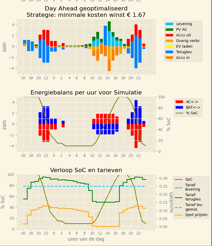

 2025-07-12 16:45:00 info: Day Ahead Optimalisering versie: 2025.7.0
2025-07-12 16:45:00 info: Day Ahead Optimalisering gestart op: 12-07-2025 16:45:00
2025-07-12 16:45:00 info: Day Ahead Optimalisatie gestart: 12-07-2025 16:45:00 taak: calc_optimum
2025-07-12 16:45:00 info: Debug = False
2025-07-12 16:45:00 info: Zelf berekende baseload
2025-07-12 16:45:00 info: Start waarden:
0    16 2025-07-12 16:00:00   0.17   0.17  -1.17   0.43      0
1    17 2025-07-12 17:00:00   0.24   0.24  -1.18   0.88      0
2    18 2025-07-12 18:00:00   0.28   0.28  -0.74   0.89      0
3    19 2025-07-12 19:00:00   0.28   0.28   0.25   0.34      0
4    20 2025-07-12 20:00:00   0.30   0.30  -1.14   0.14      0
5    21 2025-07-12 21:00:00   0.31   0.31  -1.23   0.01      0
6    22 2025-07-12 22:00:00   0.30   0.30  -0.30   0.00      0
7    23 2025-07-12 23:00:00   0.29   0.29   0.20   0.00      0
8     0 2025-07-13 00:00:00   0.30   0.30   0.10   0.00      0
9     1 2025-07-13 01:00:00   0.29   0.29   0.20   0.00      0
10    2 2025-07-13 02:00:00   0.29   0.29   0.20   0.00      0
11    3 2025-07-13 03:00:00   0.29   0.29   0.20   0.00      0
12    4 2025-07-13 04:00:00   0.29   0.29   0.20   0.00      0
13    5 2025-07-13 05:00:00   0.28   0.28   0.20   0.01      0
14    6 2025-07-13 06:00:00   0.27   0.27   0.18   0.06      0
15    7 2025-07-13 07:00:00   0.27   0.27   0.13   0.17      0
16    8 2025-07-13 08:00:00   0.26   0.26   0.06   0.37      0
17    9 2025-07-13 09:00:00   0.22   0.22   0.48   0.46      0
18   10 2025-07-13 10:00:00   0.16   0.16   0.77   0.76      0
19   11 2025-07-13 11:00:00   0.15   0.15   0.64   1.26      0
20   12 2025-07-13 12:00:00   0.15   0.15  -0.83   1.38      0
21   13 2025-07-13 13:00:00   0.15   0.15  -3.79   1.79      0
22   14 2025-07-13 14:00:00   0.15   0.15   2.56   1.74      0
23   15 2025-07-13 15:00:00   0.15   0.15   0.61   0.81      0
24   16 2025-07-13 16:00:00   0.16   0.16   0.18   0.60      0
25   17 2025-07-13 17:00:00   0.25   0.25   1.35   0.40      0
26   18 2025-07-13 18:00:00   0.27   0.27   0.44   0.41      0
27   19 2025-07-13 19:00:00   0.29   0.29   0.41   0.35      0
28   20 2025-07-13 20:00:00   0.30   0.30  -0.92   0.15      0
29   21 2025-07-13 21:00:00   0.31   0.31  -1.96   0.03      0
30   22 2025-07-13 22:00:00   0.31   0.31  -1.49   0.00      0
31   23 2025-07-13 23:00:00   0.29   0.29   0.20   0.00      0
2025-07-12 16:45:00 info: No reduced hours applied for Simulatie
2025-07-12 16:45:00 info: Startwaarde SoC Simulatie: 100.0%
2025-07-12 16:45:00 info: Boiler niet aanwezig of staat uit, boiler wordt niet ingepland
2025-07-12 16:45:00 info: Warmtepomp niet aanwezig of enabled - warmtepomp wordt niet ingepland
2025-07-12 16:45:00 info: Strategie: minimale kosten
2025-07-12 16:45:00 info: Het programma heeft een optimale oplossing gevonden.
2025-07-12 16:45:00 info: Niet geoptimaliseerd, kosten met day ahead tarieven: -4.09
2025-07-12 16:45:00 info: Geoptimaliseerd, kosten met day ahead tarieven: -5.76
2025-07-12 16:45:00 info: Levering: 9.98   (kWh)
2025-07-12 16:45:00 info: In- en uitgaande energie per uur batterij Simulatie
    20  -2.00  93.00  -2.15   0.00  -2.15  99.00  -2.17  92.07  83.03
    21  -3.00  92.00  -3.26   0.00  -3.26  99.00  -3.29  91.08  57.30
    22  -3.00  92.00  -3.26   0.00  -3.26  99.00  -3.29  91.08  31.56
    23  -1.00  94.00  -1.06   0.00  -1.06  99.00  -1.07  93.06  23.17
     0  -1.00  94.00  -1.06   0.00  -1.06  99.00  -1.07  93.06  14.77
     1   0.00     --   0.00   0.00   0.00     --   0.00     --  14.77
     2  -0.57  94.00  -0.60   0.00  -0.60  99.00  -0.61  93.06  10.00
     3   0.00     --   0.00   0.00   0.00     --   0.00     --  10.00
     4   0.00     --   0.00   0.00   0.00     --   0.00     --  10.00
     5   0.00     --   0.00   0.00   0.00     --   0.00     --  10.00
     6   0.00     --   0.00   0.00   0.00     --   0.00     --  10.00
     7   0.00     --   0.00   0.00   0.00     --   0.00     --  10.00
    10   1.00  95.00   0.95   0.00   0.95  98.00   0.93  93.10  17.27
    11   2.00  94.00   1.88   0.00   1.88  98.00   1.84  92.12  31.67
    12   2.00  94.00   1.88   0.00   1.88  98.00   1.84  92.12  46.06
    13   2.00  94.00   1.88   0.00   1.88  98.00   1.84  92.12  60.45
    14   2.00  94.00   1.88   0.00   1.88  98.00   1.84  92.12  74.85
    15   2.00  94.00   1.88   0.00   1.88  98.00   1.84  92.12  89.24
    16   1.49  94.34   1.41   0.00   1.41  98.00   1.38  92.46 100.00
    19  -1.00  94.00  -1.06   0.00  -1.06  99.00  -1.07  93.06  91.60
    20  -2.00  93.00  -2.15   0.00  -2.15  99.00  -2.17  92.07  74.63
    21  -4.00  91.00  -4.40   0.00  -4.40  99.00  -4.44  90.09  39.95
    22  -3.00  92.00  -3.26   0.00  -3.26  99.00  -3.29  91.08  14.21
    23  -0.50  94.00  -0.53   0.00  -0.53  99.00  -0.54  93.06  10.00
Totaal  -8.58     -- -11.05   0.00 -11.05     -- -11.52     --
2025-07-12 16:45:01 info: Berekende prognoses:
 16.00    0.00     0.00   0.00   0.72  -1.17   0.00   0.00   0.00   0.43   0.00   -0.12  20.00
 17.00    0.00     0.00   0.00   2.06  -1.18   0.00   0.00   0.00   0.88   0.00   -0.49  20.00
 18.00    0.00     0.00   0.00   1.63  -0.74   0.00   0.00   0.00   0.89   0.00   -0.45  20.00
 19.00    0.00     0.00   0.00   0.10   0.25   0.00   0.00   0.00   0.34   0.00   -0.03  20.00
 20.00    0.00     2.00   0.00   3.28  -1.14   0.00   0.00   0.00   0.14   0.00   -0.97  20.00
 21.00    0.00     3.00   0.00   4.24  -1.23   0.00   0.00   0.00   0.01   0.00   -1.30  20.00
 22.00    0.00     3.00   0.00   3.30  -0.30   0.00   0.00   0.00   0.00   0.00   -1.01  20.00
 23.00    0.00     1.00   0.00   0.80   0.20   0.00   0.00   0.00   0.00   0.00   -0.23  20.00
  0.00    0.00     1.00   0.00   0.90   0.10   0.00   0.00   0.00   0.00   0.00   -0.27  20.00
  1.00    0.00     0.00   0.20   0.00   0.20   0.00   0.00   0.00   0.00   0.06   -0.00  20.00
  2.00    0.00     0.57   0.00   0.37   0.20   0.00   0.00   0.00   0.00   0.00   -0.11  20.00
  3.00    0.00     0.00   0.20   0.00   0.20   0.00   0.00   0.00   0.00   0.06   -0.00  20.00
  4.00    0.00     0.00   0.20   0.00   0.20   0.00   0.00   0.00   0.00   0.06   -0.00  20.00
  5.00    0.00     0.00   0.19   0.00   0.20   0.00   0.00   0.00   0.01   0.05   -0.00  20.00
  6.00    0.00     0.00   0.12   0.00   0.18   0.00   0.00   0.00   0.06   0.03   -0.00  20.00
  7.00    0.00     0.00   0.00   0.04   0.13   0.00   0.00   0.00   0.17   0.00   -0.01  20.00
  8.00    0.00     0.00   0.00   0.30   0.06   0.00   0.00   0.00   0.37   0.00   -0.08  20.00
  9.00    0.00     0.00   0.02   0.00   0.48   0.00   0.00   0.00   0.46   0.00   -0.00  20.00
 10.00    1.00     0.00   1.00   0.00   0.77   0.00   0.00   0.00   0.76   0.16   -0.00  20.00
 11.00    2.00     0.00   1.37   0.00   0.64   0.00   0.00   0.00   1.26   0.21   -0.00  20.00
 12.00    2.00     0.00   0.00   0.21  -0.83   0.00   0.00   0.00   1.38   0.00   -0.03  20.00
 13.00    2.00     0.00   0.00   3.59  -3.79   0.00   0.00   0.00   1.79   0.00   -0.54  20.00
 14.00    2.00     0.00   2.81   0.00   2.56   0.00   0.00   0.00   1.74   0.43   -0.00  20.00
 15.00    2.00     0.00   1.81   0.00   0.61   0.00   0.00   0.00   0.81   0.27   -0.00  20.00
 16.00    1.49     0.00   1.07   0.00   0.18   0.00   0.00   0.00   0.60   0.17   -0.00  20.00
 17.00    0.00     0.00   0.96   0.00   1.35   0.00   0.00   0.00   0.40   0.24   -0.00  20.00
 18.00    0.00     0.00   0.02   0.00   0.44   0.00   0.00   0.00   0.41   0.01   -0.00  20.00
 19.00    0.00     1.00   0.00   0.94   0.41   0.00   0.00   0.00   0.35   0.00   -0.27  20.00
 20.00    0.00     2.00   0.00   3.07  -0.92   0.00   0.00   0.00   0.15   0.00   -0.91  20.00
 21.00    0.00     4.00   0.00   5.99  -1.96   0.00   0.00   0.00   0.03   0.00   -1.84  20.00
 22.00    0.00     3.00   0.00   4.49  -1.49   0.00   0.00   0.00   0.00   0.00   -1.37  20.00
 23.00    0.00     0.50   0.00   0.30   0.20   0.00   0.00   0.00   0.00   0.00   -0.09  20.00
Totaal   12.49    21.07   9.98  36.35  -5.21   0.00   0.00   0.00  13.45   1.75  -10.14
2025-07-12 16:45:01 info: Winst: € 1.67
2025-07-12 16:45:01 info: Doorzetten van alle settings naar HA
2025-07-12 16:45:01 info: Grid set point: -2889.0 W
2025-07-12 16:45:01 info: Cycle cost Simulatie: 0.00 euro
2025-07-12 16:45:01 info: Netto vermogen naar(+)/uit(-) omvormer Simulatie: 0 W
2025-07-12 16:45:01 info: Balanceren: False
2025-07-12 16:45:01 info: Vermogen uit batterij: 0W
2025-07-12 16:45:01 info: Vermogen dat binnenkomt van pv: 0W
2025-07-12 16:45:01 info: Vermogen dat binnenkomt van ac: 0W
2025-07-12 16:45:01 info: Waarde SoC na eerste uur: 100.0%
[ Voor 6% gewijzigd door konehead op 14-07-2025 09:18 ]
konehead schreef op maandag 14 juli 2025 @ 08:59:
Het eerste probleem dat getackled moet worden is jouw baseload.
Die is op veel uren negatief.
Dat kan niet.
Deze wordt als volgt berekend: Inkoop(=cons) - Teruglevering(=prod) + PV_AC - alle verbruikers(wp, boiler, ev enz)
Ik zou beginnen met een baseload die je via je settings opgeeft en dan proberen via Reports\Balans te kijken waar het fout gaat met de opgegeven entities voor de reports. Diezelfde entities worden ook gebruikt voor de berekening van de baseload.
Als dat goed gaat kun je ook veel meer zeggen over de goede instellingen richting de aansturing van de batterij.

Die baseloads blijf ik toch ook gedonder mee houden.
Met baseload-calulatie-periode 56 dagen / 8 weken:
Afbeeldingslocatie: https://tweakers.net/i/axxK7KsB01ULInhIQs-VJoDdlvg=/800x/filters:strip_exif()/f/image/6h3e0iIcfUys1MtnbwZEzoLs.png?f=fotoalbum_large
Daar staan een paar verdachte waarden in, de meest opvallende heb ik omcirceld.
Verander ik de calculatie-periode naar 14 of 7 dagen dan komen de NaN's weer. Dit is over een periode van 7 dagen zodat ik enigzins kan correleren met het balans-rapport:
Afbeeldingslocatie: https://tweakers.net/i/CaJwZccf6vPOUT37Wd9Z52frEAA=/800x/filters:strip_exif()/f/image/dRnDkv6swkLB3C6JZEnadKcS.png?f=fotoalbum_large
Het is een onderbuikgevoel, maar ik vind het verdacht dat het telkens de 2 laatste uren van de dag betreft, uren waarop er ook niet veel gebeurt. UTC vs locale tijd oid?
De rest van de uren ziet er niet heel ongeloofwaardig uit.
Kijk ik naar dat balans-rapport dan zie ik daar niets raars in:
Afbeeldingslocatie: https://tweakers.net/i/ah7tAsFkW_2Jw5rhs0PI_u_5mcA=/800x/filters:strip_exif()/f/image/ov2sKaQRa8zqFxUIY0dNeKsr.png?f=fotoalbum_large
De sensoren die er toe doen zijn deze:
"report": {
"entities grid consumption": [
"sensor.energy_consumption_tarif_1",
"sensor.energy_consumption_tarif_2"
"entities grid production": [
"sensor.energy_production_tarif_1",
"sensor.energy_production_tarif_2"
"entities solar production ac": [
"sensor.pv_opbrengst_huisdak",
"sensor.noordkant_yieldtotal",
"sensor.midden_schuur_yieldtotal",
"sensor.zuidkant_yieldtotal",
"sensor.schuur_opnoorden_yieldtotal",
"sensor.aanbouw_yieldtotal",
"sensor.erker_yieldtotal"
"entities solar production dc": [],
"entities ev consumption" : ["sensor.laadpaal_energieverbruik_kwh", "sensor.boiler_boiler_daily_energy"],
"/entities wp consumption" : ["sensor.warmtepomp_energieverbruik"],
"entities wp consumption" : [],
"entities boiler consumption": [],
"entities battery consumption": ["sensor.victron_energy_into_battery"],
"entities battery production": ["sensor.victron_energy_from_battery"] },
Al die sensoren produceren geldige data en laten niets raars zien in energy dashboard en/of history. Wel zijn de zonne-opbrengst-sensoren er even niet als de zon niet schijnt. Dus rond deze tijd tussen 22.00 en 5.30 zeg maar. Dat lijkt het probleem niet te zijn overigens.
Afbeeldingslocatie: https://tweakers.net/i/asnknJt-uGxCnsY6StUNPkjhFeA=/fit-in/4000x4000/filters:no_upscale():strip_exif()/f/image/OWvPQvvRnRwOY7CeYWlOiWR8.png?f=user_large
Het blijft schipperen met die baseloads en zowel het balans-rapport als 'bereken baseloads' met loglevel op debug geven niet genoeg informatie om een vinger op de zere plek te leggen.
  • konehead
KC27 schreef op maandag 14 juli 2025 @ 13:00:
Dat kan niet.
Dank! Die had ik compleet gemist. Reden hiervoor is dat ik een nieuwe inverter heb gekregen (voor de batterij) en ik voor de vervanging data op een andere manier binnen kreeg. Ik heb nu de grid consumption en production goed staan, echter krijg ik nog steeds min waarde, ik denk dat dit zon is.... ga er ff naar kijken!
 Logging van bewerking "Bereken de baseloads":
2025-07-14 20:51:42 info: Day Ahead Optimalisering versie: 2025.7.0
2025-07-14 20:51:42 info: Day Ahead Optimalisering gestart op: 14-07-2025 20:51:42
2025-07-14 20:51:42 info: Day Ahead Optimalisatie gestart: 14-07-2025 20:51:42 taak: calc_baseloads
2025-07-14 20:51:42 info: baseload voor weekdag 0 :
2025-07-14 20:51:42 info: 0.3 0.2 0.4 0.2 0.3 0.2 0.2 1.0 0.3 0.3 0.5 0.6 1.0 0.6 0.9 0.4 0.4 0.6 0.7 0.3 0.4
2025-07-14 20:51:42 info: baseload voor weekdag 1 :
2025-07-14 20:51:42 info: 0.3 0.3 0.5 0.5 0.4 0.2 0.4 0.4 0.5 0.5 0.1 0.4 0.7 0.3 0.6 0.5 0.3 0.4 0.2 0.3 0.5 0.4 0.4 0.2
2025-07-14 20:51:42 info: baseload voor weekdag 2 :
2025-07-14 20:51:42 info: 0.3 0.2 0.5 0.5 0.2 0.4 0.3 1.0 0.6 0.5 0.4 0.5 0.6 0.3 0.5 0.4 0.2 0.2 1.4 0.4 0.5 0.7 0.3 0.2
2025-07-14 20:51:42 info: baseload voor weekdag 3 :
2025-07-14 20:51:42 info: 0.3 0.2 0.3 0.2 0.3 0.2 0.2 0.3 0.3 0.4 -9.4 -7.2 -8.88 -3.64 0.7 0.4 0.3 0.2 1.0 0.2 0.5 0.5 0.4 0.2
2025-07-14 20:51:42 info: baseload voor weekdag 4 :
2025-07-14 20:51:42 info: 0.3 0.2 0.3 0.2 0.3 0.4 0.3 0.4 0.2 -8.14 0.3 0.4 0.8 1.0 0.6 0.6 0.4 0.4 0.4 0.5 0.6 0.5 0.5 0.3
2025-07-14 20:51:42 info: baseload voor weekdag 5 :
2025-07-14 20:51:42 info: 0.4 0.4 0.2 0.4 0.3 0.3 0.2 0.2 0.2 0.7 1.4 0.9 0.8 1.0 0.3 0.3 0.4 0.5 1.4 0.5 0.4 0.4 0.4 0.2
2025-07-14 20:51:43 info: baseload voor weekdag 6 :
2025-07-14 20:51:43 info: 0.3 0.2 0.2 0.3 0.2 0.3 0.2 0.3 0.3 0.3 0.8 -10.84 0.52 0.5 0.2 0.0 0.0 0.0 0.0 2.5 0.3 0.4 0.3 0.2
Met de gewijzigde baseload ziet het er m.i. beter uit. Als je nog tips of suggesties hept, ze zijn welkom!
Afbeeldingslocatie: https://tweakers.net/i/Txq-4XbknVJGgPkdFlowI3HJh8c=/800x/filters:strip_exif()/f/image/1HykzB7KKvUHus8G6A8Q2glZ.png?f=fotoalbum_large

115
 2025-07-14 21:15:00 info: Day Ahead Optimalisering versie: 2025.7.0
2025-07-14 21:15:00 info: Day Ahead Optimalisering gestart op: 14-07-2025 21:15:00
2025-07-14 21:15:00 info: Day Ahead Optimalisatie gestart: 14-07-2025 21:15:00 taak: calc_optimum
2025-07-14 21:15:00 info: Using Python-MIP package version 1.16rc0
2025-07-14 21:15:00 info: Debug = False
2025-07-14 21:15:00 info: Baseload uit instellingen
2025-07-14 21:15:00 info: Start waarden:
0    21 2025-07-14 21:00:00  0.326131  0.326131  0.48      0  0.020539
1    22 2025-07-14 22:00:00  0.309627  0.309627  0.38      0  0.000000
2    23 2025-07-14 23:00:00  0.292747  0.292747  0.22      0  0.000000
3     0 2025-07-15 00:00:00  0.279111  0.279111  0.31      0  0.000000
4     1 2025-07-15 01:00:00  0.275348  0.275348  0.24      0  0.000000
5     2 2025-07-15 02:00:00  0.267422  0.267422  0.34      0  0.000000
6     3 2025-07-15 03:00:00  0.262836  0.262836  0.33      0  0.000000
7     4 2025-07-15 04:00:00  0.261203  0.261203  0.29      0  0.000000
8     5 2025-07-15 05:00:00  0.268426  0.268426  0.29      0  0.000000
9     6 2025-07-15 06:00:00  0.283491  0.283491  0.26      0  0.068606
10    7 2025-07-15 07:00:00  0.291332  0.291332  0.51      0  0.164682
11    8 2025-07-15 08:00:00  0.285947  0.285947  0.34      0  0.494394
12    9 2025-07-15 09:00:00  0.265522  0.265522  0.78      0  0.821074
13   10 2025-07-15 10:00:00  0.244783  0.244783  0.56      0  0.809563
14   11 2025-07-15 11:00:00  0.232610  0.232610  0.57      0  0.070093
15   12 2025-07-15 12:00:00  0.178802  0.178802  0.69      0  1.367084
16   13 2025-07-15 13:00:00  0.166968  0.166968  0.59      0  1.566479
17   14 2025-07-15 14:00:00  0.174143  0.174143  0.54      0  0.641649
18   15 2025-07-15 15:00:00  0.196008  0.196008  0.37      0  1.839284
19   16 2025-07-15 16:00:00  0.228581  0.228581  0.29      0  0.423677
20   17 2025-07-15 17:00:00  0.255371  0.255371  0.33      0  0.227633
21   18 2025-07-15 18:00:00  0.275493  0.275493  0.73      0  0.110732
22   19 2025-07-15 19:00:00  0.287036  0.287036  0.67      0  0.122380
23   20 2025-07-15 20:00:00  0.303020  0.303020  0.46      0  0.091533
24   21 2025-07-15 21:00:00  0.303311  0.303311  0.48      0  0.013260
25   22 2025-07-15 22:00:00  0.298241  0.298241  0.38      0  0.000000
26   23 2025-07-15 23:00:00  0.277659  0.277659  0.22      0  0.000000
2025-07-14 21:15:00 info: No reduced hours applied for Simulatie
2025-07-14 21:15:00 info: Startwaarde SoC Simulatie: 67.0%
2025-07-14 21:15:00 info: Boiler niet aanwezig of staat uit, boiler wordt niet ingepland
2025-07-14 21:15:00 info: Warmtepomp niet aanwezig of enabled - warmtepomp wordt niet ingepland
2025-07-14 21:15:01 info: Strategie: minimale kosten
2025-07-14 21:15:01 info: Het programma heeft een optimale oplossing gevonden.
2025-07-14 21:15:01 info: Niet geoptimaliseerd, kosten met day ahead tarieven: 1.25
2025-07-14 21:15:01 info: Geoptimaliseerd, kosten met day ahead tarieven: -0.20
2025-07-14 21:15:01 info: Levering: 12.81  (kWh)
2025-07-14 21:15:01 info: In- en uitgaande energie per uur batterij Simulatie
    21  -3.00  91.00  -3.30   0.02  -3.28  99.00  -3.31  90.65  41.15
    22  -3.00  92.00  -3.26   0.00  -3.26  99.00  -3.29  91.08  15.41
    23  -0.64  94.00  -0.69   0.00  -0.69  99.00  -0.69  93.06  10.00
     6  -0.06  94.00  -0.07   0.07   0.00  98.00   0.00     --  10.00
     7  -0.15  94.00  -0.16   0.16   0.00     --   0.00     --  10.00
     8  -0.46  94.00  -0.49   0.49   0.00     --   0.00     --  10.00
     9  -0.77  94.00  -0.82   0.82   0.00     --   0.00     --  10.00
    10  -0.76  94.00  -0.81   0.81   0.00  98.00   0.00     --  10.00
    11  -0.07  94.00  -0.07   0.07   0.00  98.00   0.00     --  10.00
    12   1.00  95.00   0.95   1.37   2.32  98.00   2.27 227.07  27.74
    13   3.00  93.00   2.79   1.57   4.36  98.00   4.27 142.31  61.09
    14   2.79  93.15   2.60   0.64   3.24  98.00   3.18 113.81  85.92
    15   0.00     --   0.00   1.84   1.84  98.00   1.80     -- 100.00
    16  -0.40  94.00  -0.42   0.42   0.00  98.00   0.00     -- 100.00
    17  -0.21  94.00  -0.23   0.23   0.00 101.01   0.00     -- 100.00
    18  -0.10  94.00  -0.11   0.11   0.00     --   0.00     -- 100.00
    19  -0.67  94.00  -0.71   0.12  -0.59  99.00  -0.60 112.29  95.33
    20  -3.00  92.00  -3.26   0.09  -3.17  99.00  -3.20  93.71  70.32
    21  -4.00  91.00  -4.40   0.01  -4.38  99.00  -4.43  90.36  35.73
    22  -3.00  92.00  -3.26   0.00  -3.26  99.00  -3.29  91.08  10.00
    23   0.00     --   0.00   0.00   0.00     --   0.00     --  10.00
Totaal -13.52     -- -15.73   8.85  -6.87     --  -7.30     --
2025-07-14 21:15:01 info: Berekende prognoses:
 21.00    0.00     3.00   0.00   2.64   0.48   0.00   0.00   0.00   0.00   0.00   -0.86  20.00
 22.00    0.00     3.00   0.00   2.62   0.38   0.00   0.00   0.00   0.00   0.00   -0.81  20.00
 23.00    0.00     0.64   0.00   0.42   0.22   0.00   0.00   0.00   0.00   0.00   -0.12  20.00
  0.00    0.00     0.00   0.31   0.00   0.31   0.00   0.00   0.00   0.00   0.09   -0.00  20.00
  1.00    0.00     0.00   0.24   0.00   0.24   0.00   0.00   0.00   0.00   0.07   -0.00  20.00
  2.00    0.00     0.00   0.34   0.00   0.34   0.00   0.00   0.00   0.00   0.09   -0.00  20.00
  3.00    0.00     0.00   0.33   0.00   0.33   0.00   0.00   0.00   0.00   0.09   -0.00  20.00
  4.00    0.00     0.00   0.29   0.00   0.29   0.00   0.00   0.00   0.00   0.08   -0.00  20.00
  5.00    0.00     0.00   0.29   0.00   0.29   0.00   0.00   0.00   0.00   0.08   -0.00  20.00
  6.00    0.00     0.06   0.20   0.00   0.26   0.00   0.00   0.00   0.00   0.06   -0.00  20.00
  7.00    0.00     0.15   0.36   0.00   0.51   0.00   0.00   0.00   0.00   0.10   -0.00  20.00
  8.00    0.00     0.46   0.00   0.12   0.34   0.00   0.00   0.00   0.00   0.00   -0.04  20.00
  9.00    0.00     0.77   0.01   0.00   0.78   0.00   0.00   0.00   0.00   0.00   -0.00  20.00
 10.00    0.00     0.76   0.00   0.20   0.56   0.00   0.00   0.00   0.00   0.00   -0.05  20.00
 11.00    0.00     0.07   0.50   0.00   0.57   0.00   0.00   0.00   0.00   0.12   -0.00  20.00
 12.00    1.00     0.00   1.69   0.00   0.69   0.00   0.00   0.00   0.00   0.30   -0.00  20.00
 13.00    3.00     0.00   3.59   0.00   0.59   0.00   0.00   0.00   0.00   0.60   -0.00  20.00
 14.00    2.79     0.00   3.33   0.00   0.54   0.00   0.00   0.00   0.00   0.58   -0.00  20.00
 15.00    0.00     0.00   0.37   0.00   0.37   0.00   0.00   0.00   0.00   0.07   -0.00  20.00
 16.00    0.00     0.40   0.00   0.11   0.29   0.00   0.00   0.00   0.00   0.00   -0.02  20.00
 17.00    0.00     0.21   0.12   0.00   0.33   0.00   0.00   0.00   0.00   0.03   -0.00  20.00
 18.00    0.00     0.10   0.63   0.00   0.73   0.00   0.00   0.00   0.00   0.17   -0.00  20.00
 19.00    0.00     0.67   0.00   0.00   0.67   0.00   0.00   0.00   0.00   0.00   -0.00  20.00
 20.00    0.00     3.00   0.00   2.54   0.46   0.00   0.00   0.00   0.00   0.00   -0.77  20.00
 21.00    0.00     4.00   0.00   3.52   0.48   0.00   0.00   0.00   0.00   0.00   -1.07  20.00
 22.00    0.00     3.00   0.00   2.62   0.38   0.00   0.00   0.00   0.00   0.00   -0.78  20.00
 23.00    0.00     0.00   0.22   0.00   0.22   0.00   0.00   0.00   0.00   0.06   -0.00  20.00
Totaal    6.79    20.32  12.81  14.80  11.65   0.00   0.00   0.00   0.00   2.58   -4.53
2025-07-14 21:15:01 info: Winst: € 1.45
2025-07-14 21:15:01 info: Doorzetten van alle settings naar HA
2025-07-14 21:15:01 info: Grid set point: -3520.0 W
2025-07-14 21:15:01 info: Cycle cost Simulatie: 0.00 euro
2025-07-14 21:15:01 info: Netto vermogen naar(+)/uit(-) omvormer Simulatie: -4000 W
2025-07-14 21:15:01 info: Balanceren: False
2025-07-14 21:15:01 info: Vermogen uit batterij: 4368W
2025-07-14 21:15:01 info: Vermogen dat binnenkomt van pv: 27W
2025-07-14 21:15:01 info: Vermogen dat binnenkomt van ac: -4395W
2025-07-14 21:15:01 info: Waarde SoC na eerste uur: 41.1%

DaBit schreef op maandag 14 juli 2025 @ 15:04:
Het zou best kunnen dat DAO (nog) niet goed omgaat met missende sensor-data.
Ik ga z.s.m. een nieuwe release candidate op github zetten met een uitgebreide debug-logging van de baseload-berekening. Die zou daar waar meer duidelijkheid over moeten kunnen verschaffen, zodat ik het kan corrigeren.

konehead schreef op maandag 14 juli 2025 @ 21:02:
Dat ziet er inderdaad een stuk beter uit: de levering en teruglevering blijven nu netjes boven en onder de nulllijn. Ik zie nog wel een paar negatieve baseloads.
Misschien kan de nieuwe release candidate meer duidelijkheid geven waar die vandaan komen.

Het lukt me helaas niet om solar gedeelte aan de gang te krijgen. Op regel 176 staat een fout maar ik zie het niet.
Nog een aantal vragen: Ik kan in de documentatie niet goed vinden welke sensors DAO soms verwacht. Een sensor in wat of in kWh of daily reset (zoals het energy dashboard). Lees ik er overheen?
Logging van bewerking "Optimaliseringsberekening met debug":
2025-07-19 17:21:14 info: Day Ahead Optimalisering versie: 2025.7.1
2025-07-19 17:21:14 info: Day Ahead Optimalisering gestart op: 19-07-2025 17:21:14
2025-07-19 17:21:14 info: Day Ahead Optimalisatie gestart: 19-07-2025 17:21:14 taak: calc_optimum_met_debug
2025-07-19 17:21:14 info: Debug = True
2025-07-19 17:21:14 info: Zelf berekende baseload
2025-07-19 17:21:14 info: Start waarden:
0    17 2025-07-19 17:00:00  0.263478  0.263478   0.50      0  0.444275
1    18 2025-07-19 18:00:00  0.277296  0.277296   1.40      0  0.320897
2    19 2025-07-19 19:00:00  0.298374  0.298374   0.50      0  0.081804
3    20 2025-07-19 20:00:00  0.304956  0.304956   0.40      0  0.056015
4    21 2025-07-19 21:00:00  0.293933  0.293933   0.40      0  0.019890
5    22 2025-07-19 22:00:00  0.286818  0.286818   0.40      0  0.000000
6    23 2025-07-19 23:00:00  0.278481  0.278481   0.20      0  0.000000
7     0 2025-07-20 00:00:00  0.259581  0.259581   0.30      0  0.000000
8     1 2025-07-20 01:00:00  0.265849  0.265849   0.20      0  0.000000
9     2 2025-07-20 02:00:00  0.277453  0.277453   0.20      0  0.000000
10    3 2025-07-20 03:00:00  0.272190  0.272190   0.30      0  0.000000
11    4 2025-07-20 04:00:00  0.281289  0.281289   0.20      0  0.000000
12    5 2025-07-20 05:00:00  0.277344  0.277344   0.30      0  0.000000
13    6 2025-07-20 06:00:00  0.275844  0.275844   0.20      0  0.019890
14    7 2025-07-20 07:00:00  0.265244  0.265244   0.30      0  0.028636
15    8 2025-07-20 08:00:00  0.264954  0.264954   0.30      0  0.170787
16    9 2025-07-20 09:00:00  0.234292  0.234292   0.30      0  0.706254
17   10 2025-07-20 10:00:00  0.175740  0.175740   0.80      0  1.413445
18   11 2025-07-20 11:00:00  0.162225  0.162225 -10.84      0  1.708512
19   12 2025-07-20 12:00:00  0.158232  0.158232   0.52      0  1.316059
20   13 2025-07-20 13:00:00  0.158220  0.158220   0.50      0  2.048859
21   14 2025-07-20 14:00:00  0.158232  0.158232   0.20      0  1.019376
22   15 2025-07-20 15:00:00  0.175934  0.175934   0.00      0  0.013260
23   16 2025-07-20 16:00:00  0.242121  0.242121   0.00      0  0.045070
24   17 2025-07-20 17:00:00  0.262243  0.262243   0.00      0  0.139561
25   18 2025-07-20 18:00:00  0.287738  0.287738   0.00      0  0.271629
26   19 2025-07-20 19:00:00  0.293752  0.293752   2.50      0  0.475628
27   20 2025-07-20 20:00:00  0.298592  0.298592   0.30      0  0.144743
28   21 2025-07-20 21:00:00  0.309361  0.309361   0.40      0  0.020608
29   22 2025-07-20 22:00:00  0.304496  0.304496   0.30      0  0.000000
30   23 2025-07-20 23:00:00  0.290182  0.290182   0.20      0  0.000000
2025-07-19 17:21:15 info: No reduced hours applied for Simulatie
2025-07-19 17:21:15 info: Startwaarde SoC Simulatie: 100.0%
2025-07-19 17:21:15 info: Boiler niet aanwezig of staat uit, boiler wordt niet ingepland
2025-07-19 17:21:15 info: Warmtepomp niet aanwezig of enabled - warmtepomp wordt niet ingepland
2025-07-19 17:21:15 info: Strategie: minimale kosten
2025-07-19 17:21:15 info: Het programma heeft een optimale oplossing gevonden.
2025-07-19 17:21:15 info: Niet geoptimaliseerd, kosten met day ahead tarieven: -0.43
2025-07-19 17:21:15 info: Geoptimaliseerd, kosten met day ahead tarieven: -2.22
2025-07-19 17:21:15 info: Levering: 11.26  (kWh)
2025-07-19 17:21:15 info: In- en uitgaande energie per uur batterij Simulatie
    17  -0.27  94.00  -0.29   0.29   0.00     --   0.00     -- 100.00
    18  -0.30  94.00  -0.32   0.32   0.00     --   0.00     -- 100.00
    19  -3.00  92.00  -3.26   0.08  -3.18  99.00  -3.21  93.42  74.91
    20  -4.00  91.00  -4.40   0.06  -4.34  99.00  -4.38  91.25  40.67
    21  -2.00  93.00  -2.15   0.02  -2.13  99.00  -2.15  92.93  23.85
    22  -1.00  94.00  -1.06   0.00  -1.06  99.00  -1.07  93.06  15.46
    23   0.00     --   0.00   0.00   0.00     --   0.00     --  15.46
     0   0.00     --   0.00   0.00   0.00     --   0.00     --  15.46
     1   0.00     --   0.00   0.00   0.00     --   0.00     --  15.46
     2   0.00     --   0.00   0.00   0.00     --   0.00     --  15.46
     4  -0.65  94.00  -0.69   0.00  -0.69  99.00  -0.70  93.06  10.00
     6  -0.02  94.00  -0.02   0.02   0.00     --   0.00     --  10.00
     7  -0.03  94.00  -0.03   0.03   0.00     --   0.00     --  10.00
     8  -0.16  94.00  -0.17   0.17   0.00     --   0.00     --  10.00
     9  -0.66  94.00  -0.71   0.71   0.00     --   0.00     --  10.00
    10   0.00     --   0.00   1.41   1.41  98.00   1.39     --  20.82
    11   0.00     --   0.00   1.71   1.71  98.00   1.67     --  33.90
    12   1.00  95.00   0.95   1.32   2.27  98.00   2.22 222.07  51.25
    13   2.00  94.00   1.88   2.05   3.93  98.00   3.85 192.51  81.33
    14   1.49  94.34   1.41   1.02   2.42  98.00   2.38 159.51  99.90
    15   0.00     --   0.00   0.01   0.01  98.00   0.01     -- 100.00
    16  -0.04  94.00  -0.05   0.05   0.00     --   0.00     -- 100.00
    17  -0.13  94.00  -0.14   0.14   0.00     --   0.00     -- 100.00
    18  -0.36  94.00  -0.38   0.27  -0.11  99.00  -0.11 320.56  99.12
    19  -1.00  94.00  -1.06   0.48  -0.59  99.00  -0.59 168.31  94.48
    20  -2.00  93.00  -2.15   0.14  -2.01  99.00  -2.03  98.71  78.65
    21  -4.00  91.00  -4.40   0.02  -4.37  99.00  -4.42  90.51  44.13
    22  -3.00  92.00  -3.26   0.00  -3.26  99.00  -3.29  91.08  18.40
    23  -1.00  94.00  -1.06   0.00  -1.06  99.00  -1.07  93.06  10.00
Totaal -19.14     -- -21.36  10.31 -11.05     -- -11.52     --
2025-07-19 17:21:15 info: Berekende prognoses zijn niet opgeslagen.
2025-07-19 17:21:15 info: Berekende prognoses:
 17.00    0.00     0.27   0.05   0.00   0.50   0.00   0.00   0.00   0.00   0.01   -0.00  20.00
 18.00    0.00     0.30   1.10   0.00   1.40   0.00   0.00   0.00   0.00   0.30   -0.00  20.00
 19.00    0.00     3.00   0.00   2.50   0.50   0.00   0.00   0.00   0.00   0.00   -0.75  20.00
 20.00    0.00     4.00   0.00   3.60   0.40   0.00   0.00   0.00   0.00   0.00   -1.10  20.00
 21.00    0.00     2.00   0.00   1.60   0.40   0.00   0.00   0.00   0.00   0.00   -0.47  20.00
 22.00    0.00     1.00   0.00   0.60   0.40   0.00   0.00   0.00   0.00   0.00   -0.17  20.00
 23.00    0.00     0.00   0.20   0.00   0.20   0.00   0.00   0.00   0.00   0.06   -0.00  20.00
  0.00    0.00     0.00   0.30   0.00   0.30   0.00   0.00   0.00   0.00   0.08   -0.00  20.00
  1.00    0.00     0.00   0.20   0.00   0.20   0.00   0.00   0.00   0.00   0.05   -0.00  20.00
  2.00    0.00     0.00   0.20   0.00   0.20   0.00   0.00   0.00   0.00   0.06   -0.00  20.00
  3.00    0.00     0.00   0.30   0.00   0.30   0.00   0.00   0.00   0.00   0.08   -0.00  20.00
  4.00    0.00     0.65   0.00   0.45   0.20   0.00   0.00   0.00   0.00   0.00   -0.13  20.00
  5.00    0.00     0.00   0.30   0.00   0.30   0.00   0.00   0.00   0.00   0.08   -0.00  20.00
  6.00    0.00     0.02   0.18   0.00   0.20   0.00   0.00   0.00   0.00   0.05   -0.00  20.00
  7.00    0.00     0.03   0.27   0.00   0.30   0.00   0.00   0.00   0.00   0.07   -0.00  20.00
  8.00    0.00     0.16   0.14   0.00   0.30   0.00   0.00   0.00   0.00   0.04   -0.00  20.00
  9.00    0.00     0.66   0.00   0.36   0.30   0.00   0.00   0.00   0.00   0.00   -0.09  20.00
 10.00    0.00     0.00   0.80   0.00   0.80   0.00   0.00   0.00   0.00   0.14   -0.00  20.00
 11.00    0.00     0.00   0.00  10.84 -10.84   0.00   0.00   0.00   0.00   0.00   -1.76  20.00
 12.00    1.00     0.00   1.52   0.00   0.52   0.00   0.00   0.00   0.00   0.24   -0.00  20.00
 13.00    2.00     0.00   2.50   0.00   0.50   0.00   0.00   0.00   0.00   0.40   -0.00  20.00
 14.00    1.49     0.00   1.69   0.00   0.20   0.00   0.00   0.00   0.00   0.27   -0.00  20.00
 15.00    0.00     0.00   0.00   0.00   0.00   0.00   0.00   0.00   0.00   0.00   -0.00  20.00
 16.00    0.00     0.04   0.00   0.04   0.00   0.00   0.00   0.00   0.00   0.00   -0.01  20.00
 17.00    0.00     0.13   0.00   0.13   0.00   0.00   0.00   0.00   0.00   0.00   -0.03  20.00
