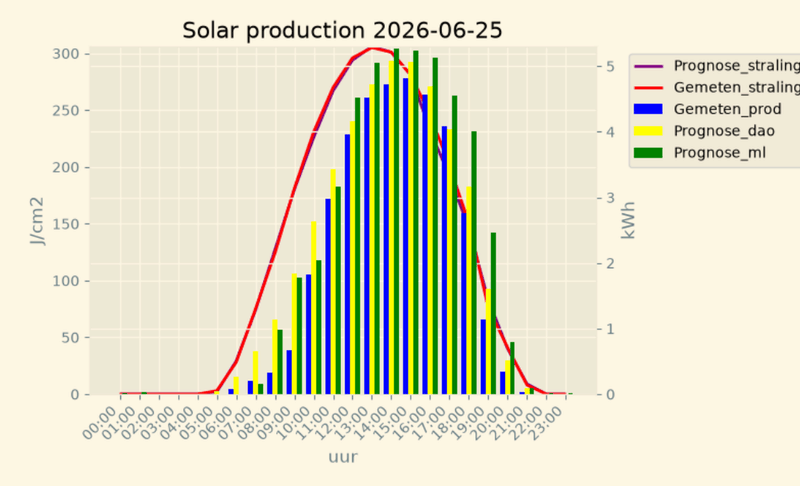

Ik ga ernaar kijken maar waarom zet je het niet tussen quote-tags. Scheelt veel scroll-werk. Kun je alsnog doen door te "wijzigen" (ook je vorige).
WP: Alpha Innotec MSW2-6S | PV: 20 x 300 Wp AEG | ACCU: 2x16x280Ah LiFePO4 3 x Multiplus II 48/3000 | DYN: Tibber | Gasloos | Day Ahead Optimizer
  • ljsquare
  • Laatst online: 24-10 19:20
KC27 schreef op zondag 21 juni 2026 @ 22:13:
Top dankjewel. En ook voor de tip, ik heb het nu in quote tags gezet.
Laurens-Jan Merkx
  • stat
  • Laatst online: 13:11
KC27 schreef op zondag 21 juni 2026 @ 22:00:
Heb je ook de logging vanaf het begin en je solar-instelling(en). Beide liefst tussen quote en code -tags.
Sure, dank voor het meekijken:
"solar": [
      "name": "woning",
      "entity pv switch": "input_boolean.pv_woning_aan_uit",
      "ml_prediction": "false",
      "entities sensors": "sensor.solaredge_ac_energy_kwh",
      "strings": [
          "tilt": 40,
          "orientation": 5,
          "capacity": 3.3,
          "yield": 0.0065
          "tilt": 15,
          "orientation": 5,
          "capacity": 0.9,
          "yield": 0.0025

  • manusjevanalles
  • Laatst online: 13:30
Ik probeer DAO werkend te krijgen. Ik heb nu mijn zonnepanelen erin zitten en probeer als eerste apparaat de wasmachine toe te voegen. Ik krijg het niet goed werkend.
Afbeeldingslocatie: https://tweakers.net/i/iQzOX6dRWKxYxH2TdJKvmdu1bAc=/fit-in/4000x4000/filters:no_upscale():strip_exif()/f/image/N2iyiZKru6sCKckxGfdOFDAP.png?f=user_large

Terug van een tijdje weggeweest - merk ik juist vandaag dat er af en toe nog wat aparte keuzes gemaakt worden. Het valt nu extra op met de hoge tarieven.
Met nog "juice" in de accu kiest het ervoor om 'Balanceren' in te schakelen waardoor mijn accu de zonneopbrengst wegsnoept i.p.v. te verkopen voor 100+ cent. Ik heb de automatisering handmatig overschreven.
2026-06-24 21:00:00 info: Day Ahead Optimalisering versie: 2026.6.0.rc1
2026-06-24 21:00:00 info: Day Ahead Optimalisering gestart op: 24-06-2026 21:00:00
2026-06-24 21:00:00 info: Day Ahead Optimalisatie gestart: 24-06-2026 21:00:00 taak: calc_optimum
2026-06-24 21:00:00 info: Debug = False
2026-06-24 21:00:00 info: Zelf berekende baseload
2026-06-24 21:00:00 info: ML prediction Growatt
                   date_time  prediction
0  2026-06-24 21:00:00+02:00       0.120
1  2026-06-24 22:00:00+02:00       0.000
2  2026-06-24 23:00:00+02:00       0.003
3  2026-06-25 00:00:00+02:00       0.003
4  2026-06-25 01:00:00+02:00       0.004
5  2026-06-25 02:00:00+02:00       0.001
6  2026-06-25 03:00:00+02:00       0.001
7  2026-06-25 04:00:00+02:00       0.001
8  2026-06-25 05:00:00+02:00       0.025
9  2026-06-25 06:00:00+02:00       0.794
10 2026-06-25 07:00:00+02:00       2.078
11 2026-06-25 08:00:00+02:00       3.232
12 2026-06-25 09:00:00+02:00       4.087
13 2026-06-25 10:00:00+02:00       4.529
14 2026-06-25 11:00:00+02:00       4.573
15 2026-06-25 12:00:00+02:00       4.504
16 2026-06-25 13:00:00+02:00       4.496
17 2026-06-25 14:00:00+02:00       4.314
18 2026-06-25 15:00:00+02:00       4.243
19 2026-06-25 16:00:00+02:00       4.069
20 2026-06-25 17:00:00+02:00       3.508
21 2026-06-25 18:00:00+02:00       2.662
22 2026-06-25 19:00:00+02:00       1.795
23 2026-06-25 20:00:00+02:00       0.902
24 2026-06-25 21:00:00+02:00       0.154
25 2026-06-25 22:00:00+02:00       0.000
26 2026-06-25 23:00:00+02:00       0.000
2026-06-24 21:00:00 info: Start waarden:
      uur                tijd  spot   p_l   p_t   base  pv_ac  pv_dc
0   21:00 2026-06-24 21:00:00 0.799 1.098 1.195  0.561  0.120      0
1   22:00 2026-06-24 22:00:00 0.568 0.818 0.887  0.531  0.000      0
2   23:00 2026-06-24 23:00:00 0.302 0.496 0.533  0.522  0.003      0
3   00:00 2026-06-25 00:00:00 0.169 0.336 0.356  0.485  0.003      0
4   01:00 2026-06-25 01:00:00 0.153 0.316 0.334  0.409  0.004      0
5   02:00 2026-06-25 02:00:00 0.142 0.302 0.319  0.432  0.001      0
6   03:00 2026-06-25 03:00:00 0.139 0.300 0.316  0.402  0.001      0
7   04:00 2026-06-25 04:00:00 0.139 0.298 0.315  0.385  0.001      0

Ik weet dat het voorbij gekomen is, maar ik kan het niet vinden. Mijn solar loopt een uur achter.
Daarbij merk ik dat ik op West ook meer schaduw krijg dan verwacht. Helaas heb ik nog geen genoeg historische data voor deze string. Moet ik dan de yield factor omlaag gooien?
Afbeeldingslocatie: https://tweakers.net/i/b0JvLmcJCI7PRVdPxYfGJ7u460s=/800x/filters:strip_exif()/f/image/A67B59hSaeYsp77ZMzjXqcRr.png?f=fotoalbum_large
"entity_calculated_soc": "input_number.dao_calculated_soc",
"solar": [
"name": "Oost",
"tilt": 35.0,
"orientation": 125.0,
"capacity": 3.5,
"yield_factor": 0.0074375,
"strings": [],
"ml_prediction": true,
"ml_training_start_date": "2000-01-01",
"entities_sensors": [
"sensor.deye_pv2_power_kwh"
"name": "West",
"tilt": 35.0,
"orientation": -55.0,
"capacity": 3.5,
"strings": [],
"sensor.deye_pv1_power_kwh"
"solar": [
"name": "Zuid",
"tilt": 45.0,
"orientation": 38.0,
"capacity": 6.6,
"yield_factor": 0.014025,
"strings": [],
