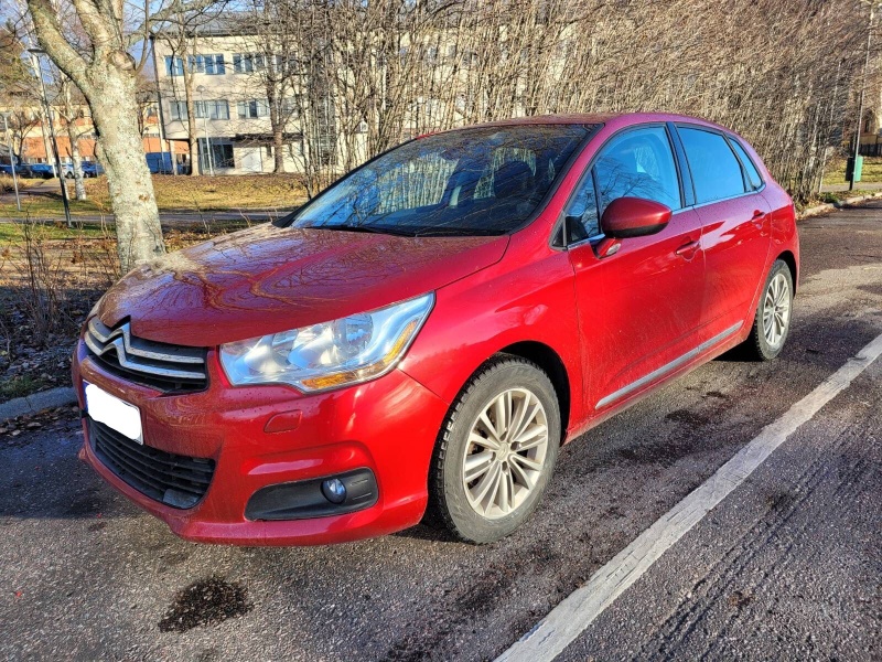

Een mysterie dat ik dacht opgelost te hebben door een nieuwe auto te kopen, maar toch nog bestaat:
Als mijn vriendin rijdt, krijgt de auto een ABS (en ESP) storing.
Ze rijdt pas sinds 2 jaar, dus hadden we een oude/goedkope Peugeot 206 gekocht.
Allemaal prima, maar na een tijdje ging het ABS lampje aan. Als ik er 10km mee gereden had, auto uit en weer aan, was 'ie weg. Gebruikte ik die auto dan een weekje, kwam het lampje nooit terug.
Nog geen 20km later, bericht van vriendin, ABS lampje is weer aan. Dit bleef zo doorgaan. Wellicht gewoon een oude-auto kwaal, kan gebeuren.
Recent een nieuwe(re) auto voor haar gekocht, een 2012 Citroen C4.
En verdomd! Weer hetzelfde riedeltje. Rijdt zij, dan gaat het ABS, automatische handrem, en nu ook ESP kerstboompje aan. Ga ik weer 10km met de auto op pad, 2x herstarten, en het is weg en blijft weg.
Ik heb vaak met haar meegereden en zie niets fout gaan. Ze rijdt met 1 voet (auto's zijn automaat), ik zie geen gekke been/voet/handbewegingen, niks waaruit ik kan opmaken waarom dit gebeurd.
De volgende stap is natuurlijk even de ABS storing uitlezen, maar dat neemt nog niet weg dat ik niet begrijp wat je fysiek kan doen om een ABS storing te veroorzaken in verschillende auto's.
Iemand al eens eerder voor dit mysterie gestaan en de oplossing gevonden? Het voelt voor mij als het auto-equivalent van je laptop die in slaapstand gaat doordat je een magneetsluiting op je horloge/pols hebt. (een doorgewinterde IT-er zal deze ooit zijn tegengekomen :+ )

Voor de beeldvorming, hier is het monster in kwestie:
Afbeeldingslocatie: https://tweakers.net/i/QgUOFCaYe315lW8JUzWKmTEb_o8=/800x/filters:strip_icc():strip_exif()/f/image/kf6Uk1TdzNTysIZPFN6nyUxB.jpg?f=fotoalbum_large
De auto he!!! Niet de vriendin :+ Stelletje huiskamerbezoekers. :D
