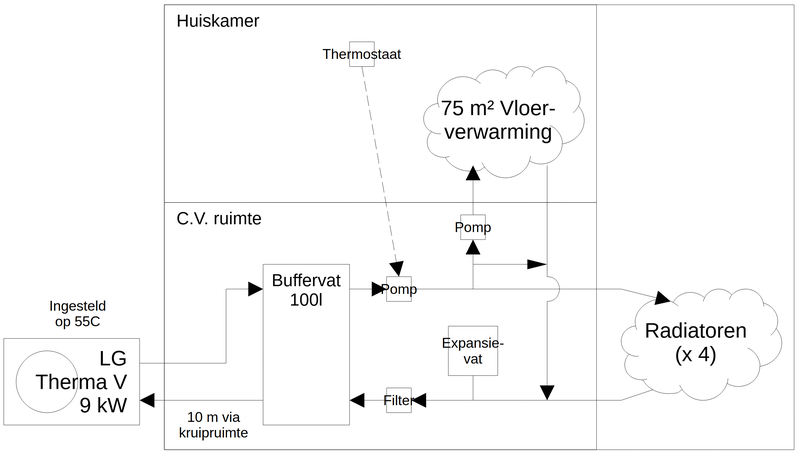

Mijn CV ketel is sinds kort vervangen door een LG Therma V warmtepomp (en een aparte warmtepompboiler). De installateur bleek achteraf een beunhaas te zijn. Ze zijn laatst weer langs geweest, eigenlijk alleen om een LG Wi-Fi module te installeren zodat ik de aan de ThinQ app kan toevoegen, maar wegens interne miscommunicaties hebben ze in plaats daarvan een thermostaat geïnstalleerd en die aangesloten op de circulatiepomp, en de controller van de warmtepomp (die eerst als thermostaat fungeerde) verplaatst naar de CV ruimte.
Dit is het resultaat; zo ziet mijn installatie er momenteel uit:
Afbeeldingslocatie: https://tweakers.net/i/DXyJRjFHJfC0u4KHIdnVvymeAYQ=/800x/filters:strip_exif()/f/image/6WfCniu1OU34a2L4QcobyZDi.png?f=fotoalbum_large
De thermostaat is alleen op de eerste circulatiepomp aangesloten. De circulatiepomp van de vloerverwarming draait continu (en de installateur wil daar ook niet aankomen). De warmtepomp is nu ingesteld op een uitgangstemperatuur van 55 graden en is ook continu aan (staat op warmte leveren).
Het resultaat is echter dat de vloerverwarming continu blijft verwarmen. Die pomp draait altijd, en trekt gewoon water van 55 graden uit het buffervat. Het wordt nu veel te warm in de huiskamer, en omdat de thermostaat daardoor altijd uit staat, te koud in de rest van het huis aangezien die pomp niet draait.
Zelfs als ik de pomp van de vloerverwarming handmatig uit zet (door de stekker uit het stopcontact te trekken) blijft de warmtepomp regelmatig aan slaan en een hoop stroom verbruiken (zo'n 400W, gemiddeld), vermoedelijk om de kruipruimte te verwarmen of zo.
Nu mijn vraag:
Is het verstandig om dit op te lossen door de warmtepomp en de circulatiepomp van de vloerverwarming óók aan de thermostaat aan te sluiten? Op de lange termijn wil ik het beter oplossen d.m.v. zoneregeling, maar voor nu lijkt mij dit een goede oplossing om het klassieke thermostaat + CV ketel gedrag weer terug te krijgen en geen energie te verspillen op de momenten dat er niet verwarmd hoeft te worden.
Heeft dit nadelen? Is er een betere manier om dit simpel op te lossen (geen energie verbruiken wanneer er niet verwarmd hoeft te worden)?

In jou installatie zitten nu 3 pompen grote kans dat deze niet synchroon draaien dus elkaar tegenwerken; bijvoorbeeld dat de pomp in de wp zelf voor een 'de-frost' op 100% gaat draaien en de andere die via de thermostaat gaat op 20% draait.

Zoals je het nu getekend hebt is de bypass voor de vloerverwarming een kortsluiting voor de radiatoren. Ik hoop dat daar nog een thermostaatkraan oid tussen zit.
Welke wilo pompen zijn het? A-label pompen liever met een subtieler signaal aan/uit zetten, bv met een PWM ingang, maar misschien staat in zijn handleiding dat dat geen probleem is.
Pompschakelaar 2.0 - pomp uitschakelen zónder de stroom eraf
Je radiatoren hebben helemaal niet (altijd) een hoge temperatuur nodig. Daar is juist die stooklijn voor, als je die bij 0 graden op 55 laat eindigen ben je nu al met 40 graden klaar en dat stookt al 30% goedkoper.
Bovendien knapt elke radiator op van een paar fans :)
Dus stap 0 is een stooklijn, daar wordt de boel meteen zuiniger van en daar heb je als het goed is geen spullen voor nodig.
Stap 1 is zorgen dat de warmtevraag van de vloerverwarming stopt, hetzij door de pomp op enige wijze uit te schakelen hetzij door een zoneklep te bedienen (foto van de verdeler helpt).
Stap 2 en verder zijn dan het optimaliseren van de afgifte, buffervat etc.
