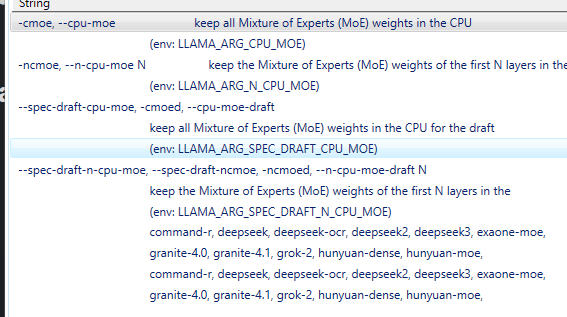

Nu het hier dan toch over multi-gpu ervaringen gaat ;) even mijn ervaringen hier delen + wat vragen. Ik heb naast mijn 5090 een 5060 Ti erbij gekocht omdat het een relatief goedkope manier is om de 32GB vram die ik al heb met 50% te verhogen (kwam een tweedehandsje tegen voor onder de €400 dus dat kon ik niet laten liggen). Het idee was niet GLM 5.2 ;) maar om Ornith 35B in plaats van op nvfp4 op fp8 (37GB groot) te kunnen draaien.
Alles werkt inmiddels goed, maar in tegenstelling tot wat je online leest werkt ollama toch nog steeds fijner dan wat ik uit llama.cpp krijg, ondanks dat dat "de ultieme tool" zou zijn. Ik heb hier uiteindelijk met diverse settings wat geexperimenteerd en kwam uiteindelijk hier uit
.\llama-server.exe -m .\ornith-1.0-35b-Q8_0.gguf --flash-attn on -ngl 999 --main-gpu 1 --cache-type-k q8_0 --cache-type-v q8_0
Maar waar ik dan tegenaan blijf lopen is dat het ddr geheugen en vram volgeladen blijft met dit model, wat niet bijster ideaal is als je het gebruikt om een openclaw bot aan te sturen. 90% van de tijd doet die namelijk niks en in windows of tijdens een spelletje is het zegmaar vrij lastig dat al je vram en een groot deel van het ram constant gereserveerd is.
Ollama doet dat veel netter, sowieso wordt er bij exact ditzelfde model (nog) niet direct ddr geheugen gereserveerd, ik vermoed dat hij dit pas aanspreekt als de context daar aanleiding toe geeft. Maar ook het vram wordt bij even niet meer in gebruik nettjes leeggemaakt en weer volgeladen zodra het weer nodig is. Kortom het geheugenmanagement gaat automatisch een stuk netter.
Heeft iemand een idee of en zo ja hoe dit in llama.cpp is in te stellen? Vooralsnog lijkt het gemak van ollama namelijk een stuk meer waard dan het (ook vrij minieme) snelheidsverschil in het voordeel van llama.cpp.
[ Voor 4% gewijzigd door DeNachtwacht op 05-07-2026 12:40 ]

  • Felicia
  • Laatst online: 22:29
CSB schreef op dinsdag 7 juli 2026 @ 19:46:
Misschien iemand dit mij hier wat inzichten in kan verschaffen. Ik werk ook met Qwen3.6 35B A35 omdat ik een 8GB VRAM gpu heb (RX6650XT) maar ik loop met name tegen de context aan. Als ik een beetje snelheid wil hebben (want let's face it, 30 token/s is wel echt het minimale voor agentic use) probeer ik mijn kostbare VRAM zoveel mogelijk te benutten voor rekenkracht. Waar ik nat op ga is de context. Die blijft ook alleen maar groeien naar mate je meer aan je sessie toevoegd. Is er nou niet een methode om de context to "offloaden" naar RAM ofzo? Ik weet het, lagere quants nemen of zelfs turbo of rotorquant, maar dat zit nog niet in de mainbranch van llama.cpp. (ik kan helaas de fork van TheTom niet gebruiken want die ondersteunt mijn GPU niet)
Dus: wie heeft hier de gouden tip?
Kijk eens naar de Moe-cpu setting. Daarmee kon ik met het GPT-OSS120b op een 24GB GPU toch nog zo'n 40 tokens/sec halen. Ligt aan je overall systeem natuurlijk maar KV-cache op GPU lijkt meer performance te behouden dan moe-weights in Vram.
Afbeeldingslocatie: https://tweakers.net/i/V8DKTkIBV8uq5g8S9_daA-ar3Rk=/fit-in/4000x4000/filters:no_upscale():strip_exif()/f/image/V4LrGlRhz6O8jZkcJt9rAjU1.png?f=user_large

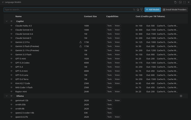

  • Bontje Blauw
  • Laatst online: 08-10 15:42
Vintelligence schreef op dinsdag 14 juli 2026 @ 17:01:
Excuses voor de herhaling. Zou iemand mij hiermee kunnen helpen? Iemand die ervaring heeft met de Continue extensie in Visual Code en lokaal een model draait?
VScode ontwikkelt zich heel snel momenteel. Wekelijkse updates.
Continue is minder relevant aan het worden, omdat VScode Chat al zo compleet aan het worden is en al bij default workspace / context bewust is.
Ik heb ook met Continue / Roo / Aider zitten prutsen, maar kreeg dat nooit helemaal vlekkeloos draaiend en dan mis ik de kennis om allerlei parameters te verfijnen in de agent/provider en VScode.
Ik test nu local LLM's met Command Palette -> Chat: Manage Language Models.
Klik Install Model Provider -> Extensions -> tag:"language-models"
Installeer bijv. Ollama.
Download modellen in terminal, bijvoorbeeld: Ollama pull gemma4:12b
Deze modellen komen dan automatisch in de Chat beschikbaar als modellen.
Dit is de meest klik en gaan methode en een goed startpunt. Kies eerst modellen die in je VRAM passen.
Met Developer: Show Chat Debug View kan je monitoren wat er op de achtergrond allemaal gebeurt.
Met ollama ps kan je zien welk mode Ollama werkelijk draait en hoeveel GPU / CPU hij gebruikt.
Je kan enorm veel met VScode Chat en VScode Agents.
Ik lees mij in op https://code.visualstudio.com/docs
Dat is altijd actueel en soms met een link naar een video turorial.
Afbeeldingslocatie: https://tweakers.net/i/LfJVY37Rj69fLSRc7KtfTPNxGTo=/800x/filters:strip_exif()/f/image/hIrVCf2JVGHhFMOzW3pvGfKk.png?f=fotoalbum_large
Afbeeldingslocatie: https://tweakers.net/i/KrENTn3fso-Nj_a-j77LOhLHMUQ=/fit-in/4000x4000/filters:no_upscale():strip_exif()/f/image/huJoHKU1kGhfoEvCRBwniQQP.png?f=user_large
[ Voor 15% gewijzigd door Bontje Blauw op 16-07-2026 12:09 ]

Gisteren het argument `--ctx-checkpoints` leren kennen. Deze staat standaard op 32 en zegt hoeveel checkpoints van de sessie die llama-server moet maken en bijhouden. Dit is goed bij het editen van eerdere antwoorden en bij het 'branchen' zodat hij niet telkens alles opnieuw moet berekenen. Met 32 en een oplopende grootte van checkpoints naargelang hoe meer context, werd llama-server gewoon 'gekilled' toen mijn RAM vol zat. Checkpoint groottes waren dan rond de 500-600MB en met maar 16GB in het systeem (12GB toegewezen aan de LXC), zat hij telkens al vlug tegen zijn limiet.
Momenteel heb ik het op 8 gezet met dat ik niet echt edit of branch en volgens mij wordt er ook gebruik gemaakt van system RAM bij het compacteren van de context en ik daar dus ook nog genoeg RAM voor vrij moet hebben.

Bontje Blauw schreef op donderdag 16 juli 2026 @ 11:39:
Dit lijkt inderdaad te werken qua auto approve. Dankjewel voor de tip en gebruik natuurlijk veel liever ingebouwde dingen in VS Code dan weer een extensie. Ik ga ermee aan de slag!
Overigens andere vraag, heb nu Ollama geinstalleerd op mijn Mac. Daar draaien MLX modellen beter op heb ik begrepen maar heb ook begrepen dat Ollama standaard GGUF modellen installeert. Klopt dat? En kan MLX in Ollama ook draaien of is dat niet mogelijk? En zo ja, hoe download ik dan die MLX versies? Dat zie ik op deze site er niet bij staan: https://ollama.com/search
Mac Studio M3 Ultra 256GB, MacBook Pro M2

Vintelligence schreef op vrijdag 17 juli 2026 @ 12:09:
Ja.
Vaak uploaden andere gebruikers andere versies van modellen (nvfp4, mlx et cetera). Je kan alles wat binnen ollama beschikbaar is hier vinden: https://ollama.com/library en je kan de benodigde terminalcode om het model te draaien er ook vinden. Ik weet niet welk model je zoekt, maar stel dat dat bananenLLM is, dan vind je daar alle beschikbare varianten en hopelijk dus ook een MLX. Zo nee, dan heb je even pech en is het wachten tot iemand deze beschikbaar maakt.
Als je het model in de ollama GUI niet kan vinden kun je heel simpel via de terminal
ollama run bananenLLM-mlx
typen, dan wordt dat specifieke model gedownload en staat hij er de volgende keer in ollama ook tussen.
Nu hopen dat er ooit iemand nog bananenLLM uitbrengt ;)

Voor de M line draait Ollama standaard met MLX tegenwoordig en als je modellen download vanuit Ollama zijn het ook meteen mlx versies van de modellen. Dat geldt precies zo voor ML Studio.

  • Felicia
Puff_Uncle schreef op vrijdag 24 juli 2026 @ 12:47:
ah leuk, deze heb ik nog niet gezien. Zeker met veel context wordt bijna elke model sloom bij mij, zelfs met een 4b model. ik heb een radeon 6900xt dus daar zal deze misschien wel goed werken.
Ik weet niet hoeveel Vram die heeft maar de Q4_K_M is 30GB groot en die gebruik ik omdat de Q3_K_L constant toolfouten genereert. Ik heb (inmiddels) een Intel Arc Pro B70 (32GB Vram) en die haalt met de laatste SYCL versie matige resultaten.
Wat opvalt is dat prompt processing enorm inkakt naar mate de context groeit bij het processen, dus 350+ bij 4k tokens maar nog maar 250 bij 16k tokens. Nou weet ik niet of dat de huidige SYCL implementatie is of inherent aan het model en hoe deze context gaandeweg inperkt.
Al met al heb ik het idee dat dit model niet langzamer is dan Qwen 3.6 35b A3b, zeker als een run daar goed met Cache kan werken (wat zeker het geval is met opencode, daar zie ik in een half uur miljoenen tokens voorbij komen en in dezelfde tijd bij Kimi Linear zo'n 40k tokens, maar onduidelijk of de effectieve output vergelijkbaar is in die periode)
Afbeeldingslocatie: https://cas-bridge.xethub.hf.co/xet-bridge-us/69035c0bbda1be3b10aa69d6/e1f198c2935a482ca5f8b9c9104d10d028f28e0317ed27ed951e221c4e1870af?Expires=1784908307&Policy=eyJTdGF0ZW1lbnQiOlt7IlJlc291cmNlIjoiaHR0cHM6Ly9jYXMtYnJpZGdlLnhldGh1Yi5oZi5jby94ZXQtYnJpZGdlLXVzLzY5MDM1YzBiYmRhMWJlM2IxMGFhNjlkNi9lMWYxOThjMjkzNWE0ODJjYTVmOGI5YzkxMDRkMTBkMDI4ZjI4ZTAzMTdlZDI3ZWQ5NTFlMjIxYzRlMTg3MGFmKiIsIkNvbmRpdGlvbiI6eyJEYXRlTGVzc1RoYW4iOnsiQVdTOkVwb2NoVGltZSI6MTc4NDkwODMwN319fV19&Signature=MEQCIBR4OHjjTD6DLn4K%7ENcU8jcC7%7EWCtF%7Eyr-Z8RU7HYuj4AiBEv5Ymvb-9SpdOCOjRIO2fmKnmrn7GNaIXWa4hsIiydg__&Key-Pair-Id=K3EPXBYC3CKDRZ&response-content-disposition=inline%3B+filename*%3DUTF-8%27%27perf_speed.png%3B+filename%3D%22perf_speed.png%22%3B&X-Xet-Cas-Uid=66d87742c81167fc5e12f97f&response-content-type=image%2Fpng&X-Amz-Algorithm=AWS4-HMAC-SHA256&X-Amz-Credential=cas%2F20260724%2Fus-east-1%2Fs3%2Faws4_request&X-Amz-Date=20260724T145147Z&X-Amz-Expires=3600&X-Amz-SignedHeaders=host&X-Amz-Signature=0f83ed37909111b5fe21da86d0b5b55fa8eb2c6335e7651e405154d7a9a980a2
Oh, en als je deze op Windows gebruikt zou ik de Git Bash shell gebruiken want in ieder geval met Opencode heeft dit model kennelijk moeite met powershell...
