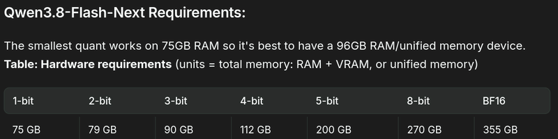

Misschien nog een tip voor mensen die in Strata met Qwen 3.8 Flash Next bezig zijn op een DDR4 machine: uitvoering: Integral IN4T32GNGRTX
Deze is nu vrij goed geprijsd om nog de upgrade naar 128GB te kunnen doen. Je kan er officieel 2 per persoon bestellen... dus ik had toevallig een vriend die er ook 2 wilde ;).
Ten eerste is het goed geheugen gebleken, ik heb het vrij direct op 36x100 dus DDR4-3600 gezet in het bios zonder problemen en ik zit nu in de 3e run van 4 in memtest met nog 0 fouten. De CAS latency ging automatisch naar 25 dus dat is bij de opstart van de run een kleine vertrager, maar...
het levert echt wat op. Ten opzichte van Q4_XL die op mijn RTX 5090 op 40 tokens/s draaide met 64 gb ram (en 256K context+vision aan) kan ik nu ineens Q6_XL draaien met dezelfde settings. Op 3200 snelheid zit ik op 60 tokens/s, en op 3600 begint hij door de lagere cache iets lager, maar bij grotere opdrachten waar je met programmeertalen natuurlijk snel zit loopt dat al snel uit naar 65 tokens/s.
Echt wel bizar wat zo'n ram upgrade kan betekenen (en ik had iemand die me 2 jaar geleden had gezegd dat ik nu 128GB ram in mijn systeem ging kopen voor gek verklaard :P). Met het eigen 4x16GB ram verkopen is het nog best een betaalbare upgrade.

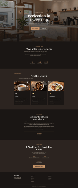

Ik heb eens wat reverse engineering werk laten doen door Cyber-Tiel (qwen3.6 A35B variant) met Pi harness en REA mcp in een gesandboxte docker container.
Dat lukt eigenlijk wel aardig met 256k prompt context, nooit gedacht dat dat ging werken op mijn 8GB RTX4060. Snelheid daalt natuurlijk wel aangezien minder experts in VRAM passen als de KV cache groter wordt, maar het blijft enorm bruikbaar. 90tok/s ~ 40tok/s.
Mijn engine heeft een /stats dashboard zodat ik het verloop beter kan zien doorheen het agentic werk, dat geeft een veel beter inzicht dan één nummer gemeten met één prompt.
Afbeeldingslocatie: https://tweakers.net/i/xUHwr4_UhZrd3kdDDGtEb_sPkAw=/x800/filters:strip_exif()/f/image/27TqfxYVn9XbGLxdGemem9pv.png?f=fotoalbum_large
De aldi android app heeft ie kunnen reverse engineeren in pakweg 10min YouTube: Reverse engineering Aldi apk with local LLM based on Cybertiel
(Bovenstaande stats zijn van het reverse engineeren van een C-link programmer zodat ik de OpenBeken firmware kan flashen zonder een blue pill programmer, dat was beduidend lastiger dan een android apk)

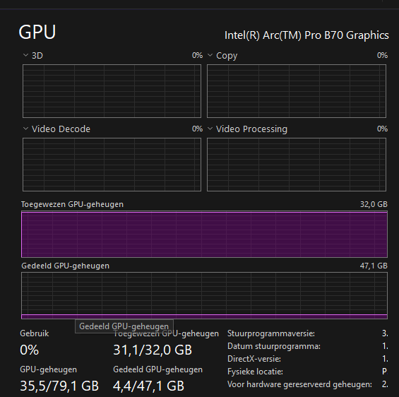

Intel B70 Cookbook resultaten
intel-arc-pro-b70-inference-cookbook/docs/assets/b70-inkling2-mini-vllm-xpu-context-20261122.png at master · SergiioB/intel-arc-pro-b70-inference-cookbook
Afbeeldingslocatie: https://tweakers.net/i/D4Fmt8ij2AdtZwmdZCIj35xPN8c=/800x/filters:strip_exif()/f/image/hjzvE2IgIFCKwReecQFS03Tz.png?f=fotoalbum_large
