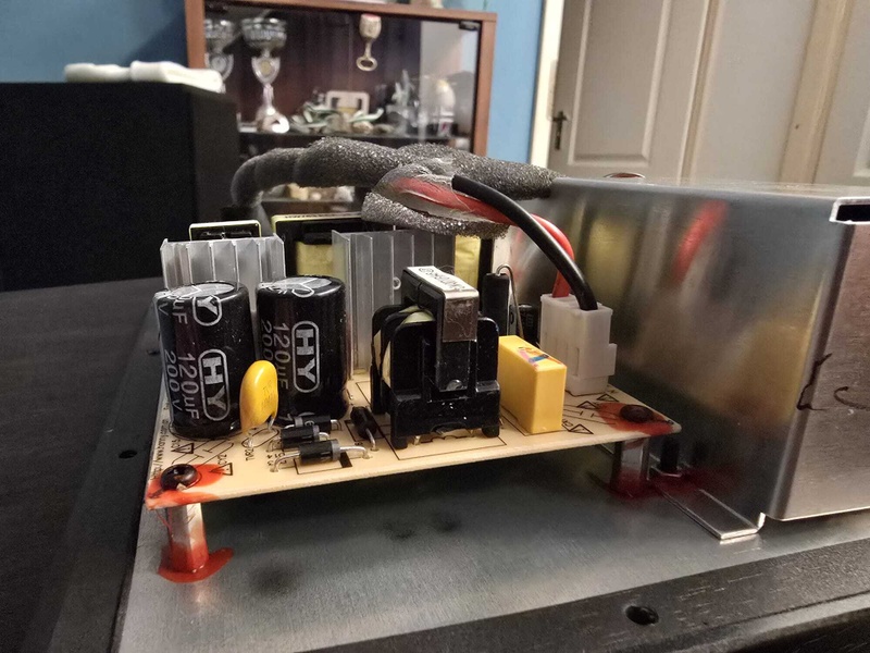

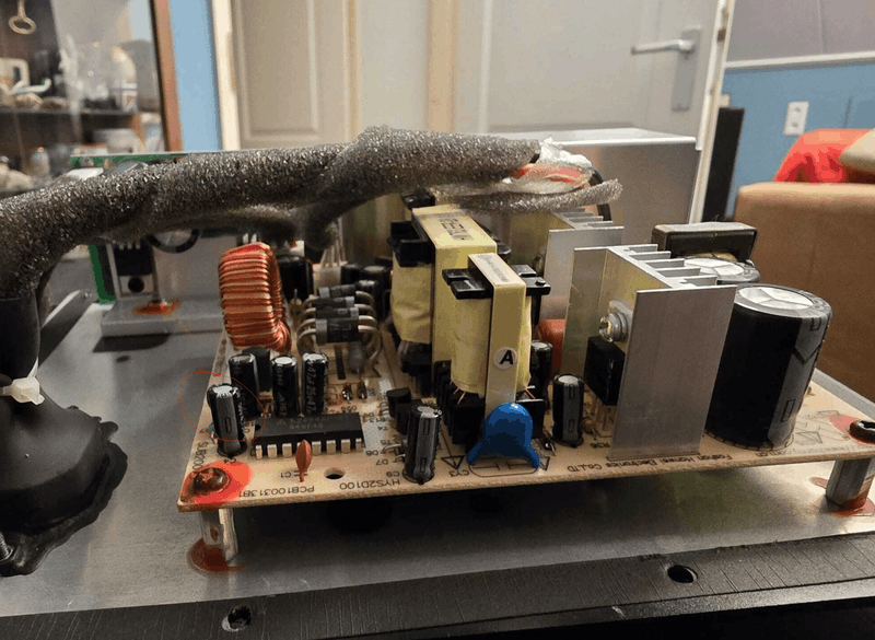

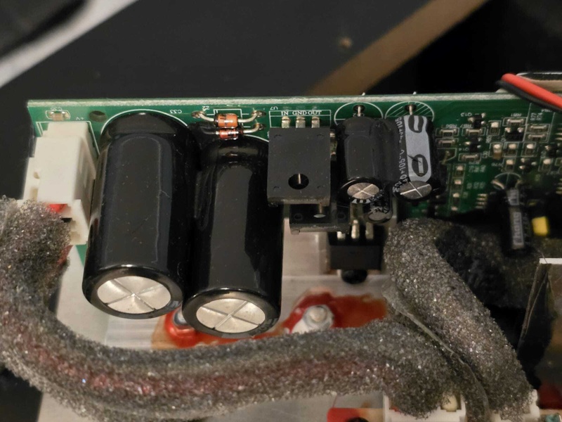

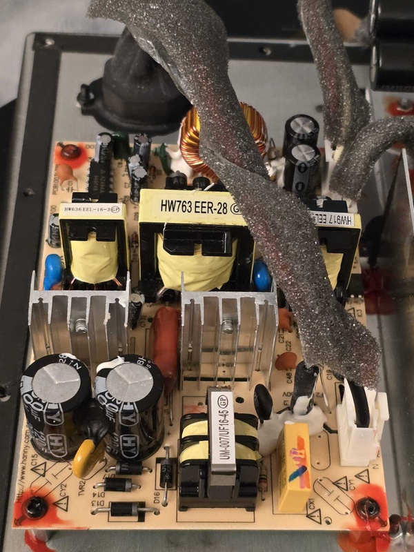

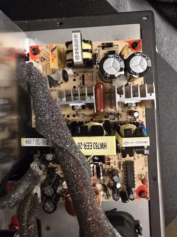

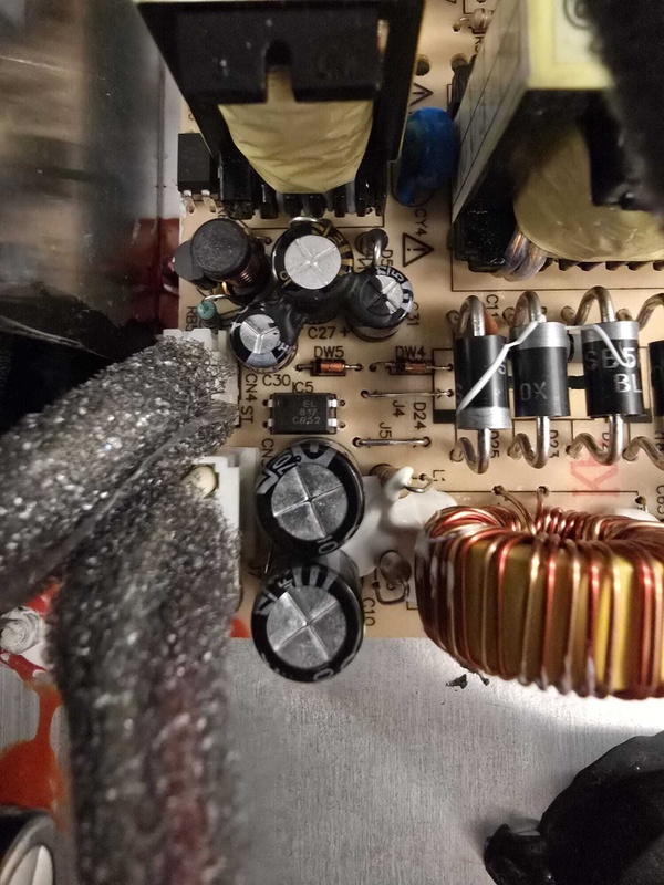

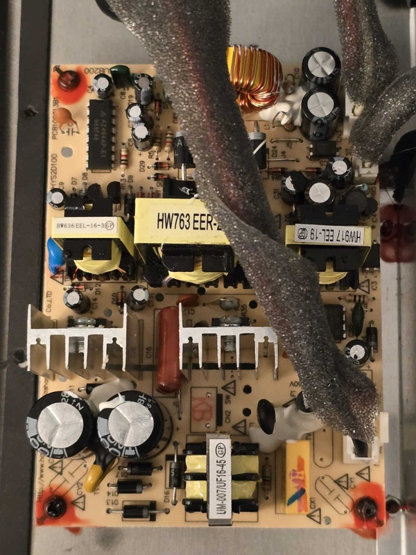

Late reactie, maar ben pas oom geworden, dus heb het druk gehad.
Ik heb even een paar foto's gemaakt.Afbeeldingslocatie: https://tweakers.net/i/fPhOnGB0kAmd2RHQ0IdOXKHuXLE=/x800/filters:strip_icc():strip_exif()/f/image/NS1TGqpbIQfdSuVeSM7M9diy.jpg?f=fotoalbum_large
Afbeeldingslocatie: https://tweakers.net/i/vcgtEfy6Fa_kdb_qt7fjrb65oxU=/800x/filters:strip_icc():strip_exif()/f/image/0ShPX91i36JZX1JfFN9GkGO4.jpg?f=fotoalbum_large
Afbeeldingslocatie: https://tweakers.net/i/Q4mQzqKvditEAaRKIMwp6lmT2uQ=/800x/filters:strip_icc():strip_exif()/f/image/UhgGRwhuyyq2MVD8O7gwK2Il.jpg?f=fotoalbum_large
Afbeeldingslocatie: https://tweakers.net/i/tzCxEx91QH3JCBmXqUP6PWOUcLw=/800x/filters:strip_icc():strip_exif()/f/image/MTswEqU70KaVuL2W3X4AV1Sy.jpg?f=fotoalbum_large
Afbeeldingslocatie: https://tweakers.net/i/YAfl8Mjk7_wnKDG6lttat0_tmIg=/800x/filters:strip_icc():strip_exif()/f/image/zmHFYHeT2ZGv1g4pknrGL5nU.jpg?f=fotoalbum_large
Afbeeldingslocatie: https://tweakers.net/i/iPKbE-XpGnGO-5aDPNjTOS4NYQc=/800x/filters:strip_icc():strip_exif()/f/image/3w6THXwRJ63Vo4NEkOfl17L5.jpg?f=fotoalbum_large
Er zijn er zoveel, ik zie geen gekke uitslag ofzo, waar zou ik dan uberhaupt moeten beginnen.

Dan zou je met een multimeter en de service handleiding aan de slag moeten gaan. Echter leert een korte google opdracht dat dit een vaker voorkomend probleem is bij deze sub. De vraag is dus eigenlijk of het niet een ontwerp fout is.
Met bovenstaande in het achterhoofd en gezien de waarde, zou ik zoeken naar 'n nieuwe/gebruikte sub. Andere optie is de electronica vervangen, op Ali heb je voor 5 tientjes al n complete plate amp.

ik zie wel een verdachte condensator. Schroef, met rode vlek, condensator links naast de IC en rechts van je 230V aansluiting. Kan ook aan de foto liggen.
  • ArjanOskam97
  • Registratie: Mei 2014
  • Laatst online: 28-10 13:43
Verwijderd schreef op woensdag 12 maart 2025 @ 20:09:
Welke bedoel je precies? Ik snap niet helemaal welke. : 8)7

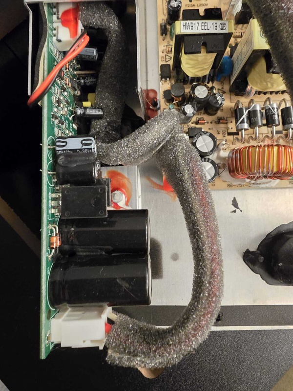

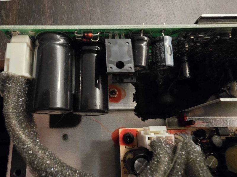

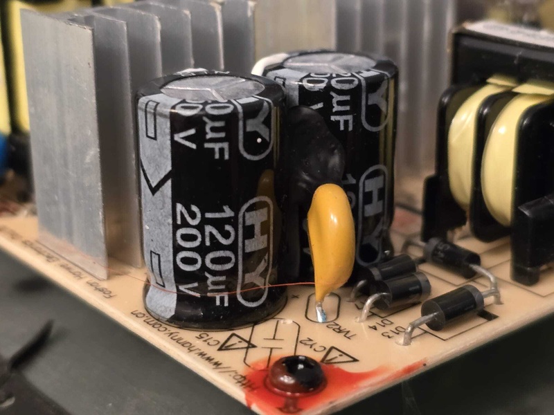

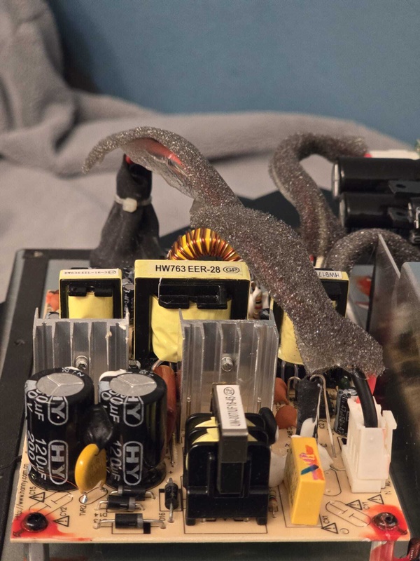

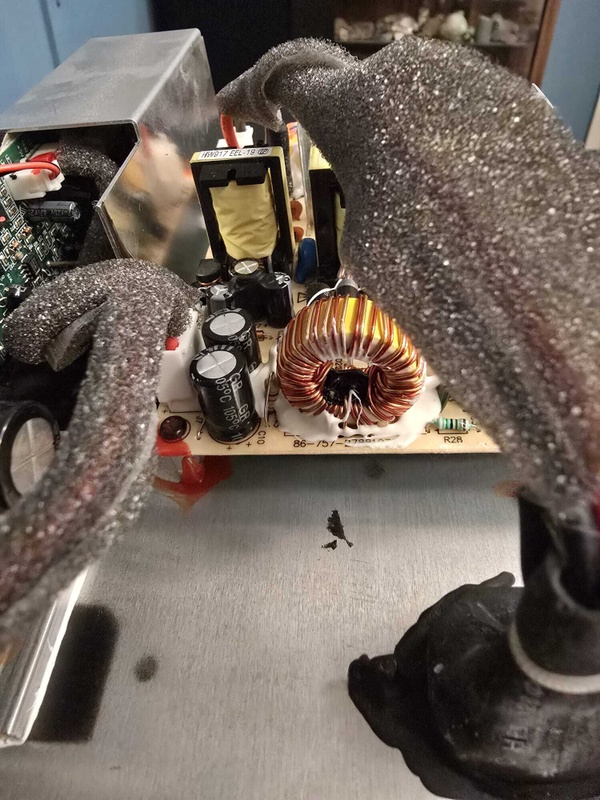

Ik heb nog wat nieuwe foto's gemaakt, wel van de andere dit keer, dus er kunnen wat dingen anders zijn!
