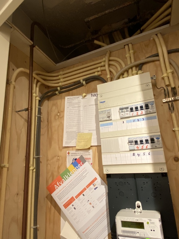

Afbeeldingslocatie: https://tweakers.net/i/cME6pg9wM4SBOfUBELCZ5ouQNRY=/x800/filters:strip_icc():strip_exif()/f/image/YGHWDuFKqB45HZhcGVmZpNm5.jpg?f=fotoalbum_large
Afbeeldingslocatie: https://tweakers.net/i/vJm0Sdzpp0mRx2jxjwOHM8Eq-tA=/x800/filters:strip_icc():strip_exif()/f/image/vbJh4A2HQ3OP95Fo5bsiXFGd.jpg?f=fotoalbum_large
De leidingen lopen vanuit de meterkast naar boven naar de badkamer. Zou je dan in de meterkast de douchewtw kunnen plaatsen?
Ik weet alleen nog niet wat warm en koud is, dat moet ik nog even checken. Geen veiligheidsproblemen?

  • HUW
  • Registratie: Mei 2019
  • Laatst online: 16-09 21:01
HUW
chris83 schreef op zondag 16 februari 2025 @ 21:58:
De wtw hoort ergens bij de douche te zitten, heel vaak onder de douchebak, bij de afvoer. Je vangt immers de restwarmte af.

HUW schreef op zondag 16 februari 2025 @ 22:34:
Dit is denk ik zo’n 2 meter van de douche. Dat heeft dan geen zin?
  • ThinkPad
  • Laatst online: 00:17
Je doelt met die foto's op de koperleidingen denk ik? Dat is vermoedelijk de aanvoer (of een gasleiding :+ ). Maar een WTW plaats je in de afvoer, daar gaat het warme water vanuit je doucheputje doorheen. In plaats van dat die restwarmte in het riool verdwijnt, stroomt het nu door de WTW heen, die in tegengestelde richting het water richting je douchekop erdoorheen stuurt. Zie ook dit plaatje: Proton_ in "Iemand ooit gemeten aan douchewarmtewisselaar (DWTW)?"
Ik zie op je foto's geen grijze PVC afvoerleidingen dus het is even de vraag of het fysiek mogelijk is om een douche WTW te plaatsen.

ThinkPad schreef op maandag 17 februari 2025 @ 09:01:
Ik lees hier: Iemand ooit gemeten aan douchewarmtewisselaar (DWTW)? overigens gasbesparingen van 36-50% dankzij de DWTW.
De installateur zei ook al dat hij niet wist waar hij het kwijt zou moeten.

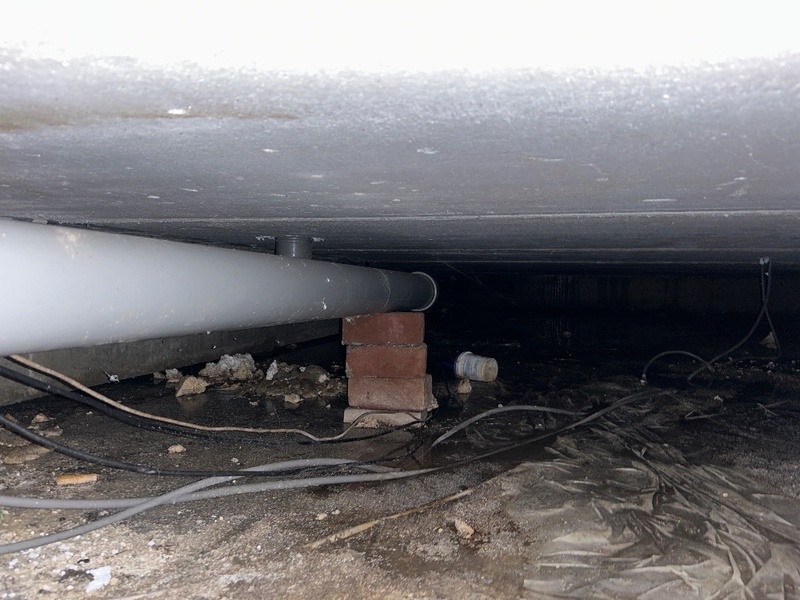

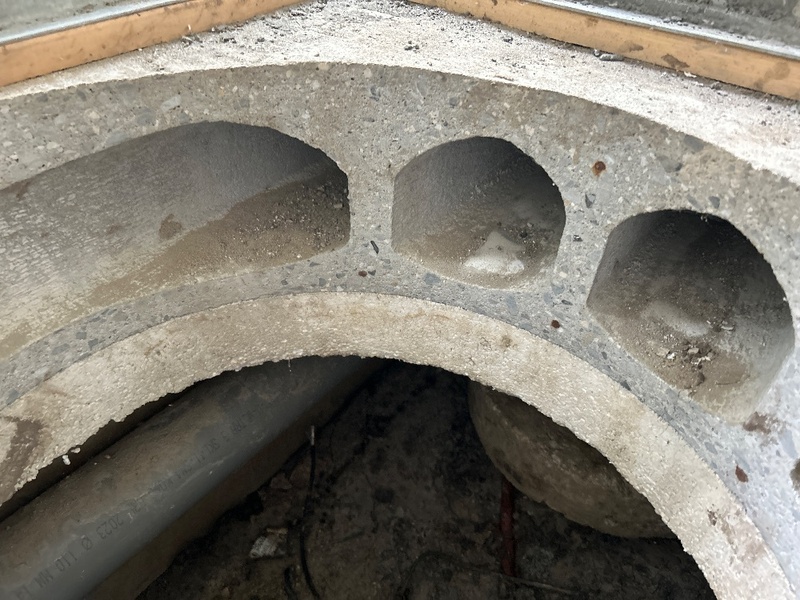

  • ThinkPad
Ik vind de kruipruimte maar matig geisoleerd voor een woning uit 2001. Ik heb een woning uit 1998 en daar zit het dubbele aan EPS ("piepschuim") onder :X Kruipluik is ook jammer dat de isolatie daar vanaf is.
Ik weet niet hoe handig je bent, maar je zou PIR-platen tegen de huidige isolatie aan kunnen plakken. In Kruipruimte vloer (na-)isoleren wordt vaak gekozen voor B-keuze isolatiemateriaal om het wat betaalbaarder te maken.
De opening naar de kanalen zou ik ook dichtstoppen met proppen glaswol/steenwol. Nu kan er koude lucht vanuit de kruipruimte doorheen stromen (tussen vloer en isolatie door dus!) wat de vloer ook kan afkoelen.
[ Voor 26% gewijzigd door ThinkPad op 17-02-2025 11:57 ]

ThinkPad schreef op maandag 17 februari 2025 @ 11:55:
Ok thanks, ik zal youtube even op naslaan of het zelf te doen is. Anders maar uitbesteden.
