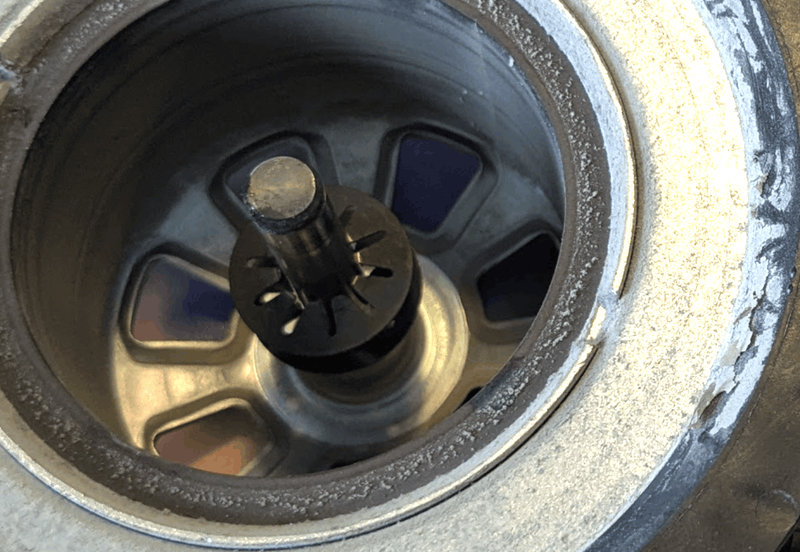

Afbeeldingslocatie: https://tweakers.net/i/y8TwtYUMkJeCovGwHI3CyU-7xtU=/800x/filters:strip_exif()/f/image/WFBkUwO5Cn4jT98RI3Q6cY5G.png?f=fotoalbum_large
Er zitten twee schotel veerringen om de as nog heen. Deze zijn bij mij eruit maar vraag me af hoe ze er weer op moeten?
Met de holle kant op elkaar ( ) of bolle ) ( ?
  • binbash2014
  • Laatst online: 27-11 23:49
Fire_Bird schreef op maandag 26 januari 2026 @ 20:54:
Kan ik me zo niet herinneren, als ze maar wat vering geven zal het wel goed zijn denk ik.
