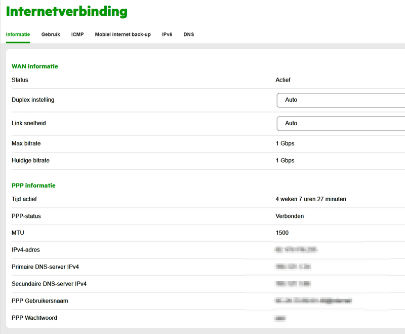

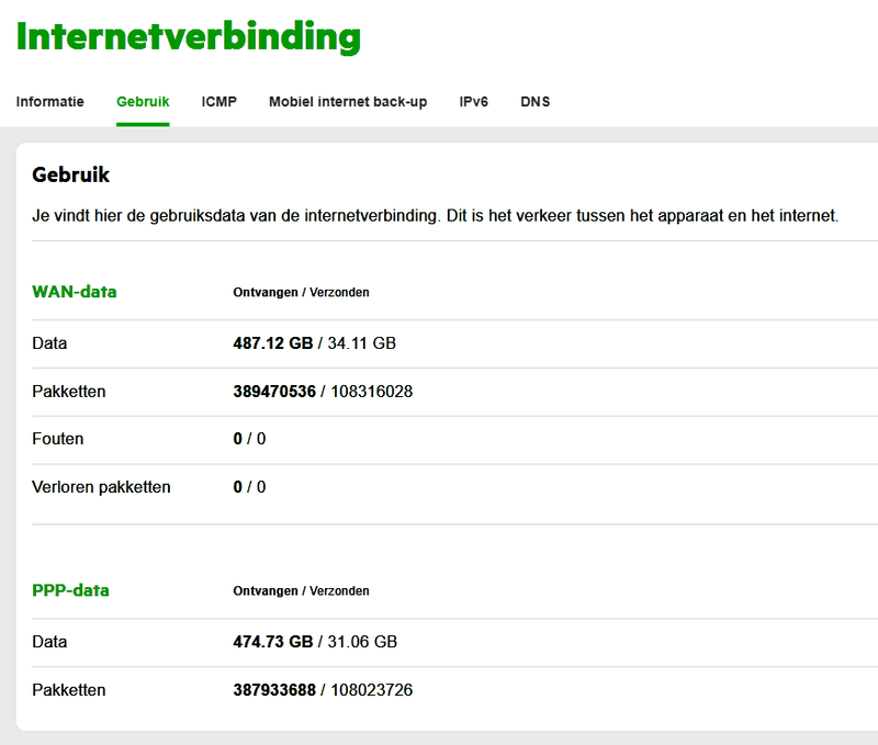

Als je even inlogt op de Box 12b en dan naar Internetverbinding>Gebruik gaat. Wat staat daar?
En even een screenshot maken van je PPPoE sessie bij Internetverbinding>Infornatie
Voorbeelden: Afbeeldingslocatie: https://tweakers.net/i/d1_o1f2E9mClt-NTwRZvGX93fn0=/800x/filters:strip_exif()/f/image/7NgYVGg0cDKjUYO6UJj4h0f5.png?f=fotoalbum_large
Afbeeldingslocatie: https://tweakers.net/i/gqDhkS7yXgjsqXCiti7G4Z1KEng=/800x/filters:strip_exif()/f/image/kCVeHn81MpK1rlPXU4yJt7ro.png?f=fotoalbum_large

Hierbij mijn screenshots:
Afbeeldingslocatie: https://tweakers.net/i/Dr604_l270DT99I6vqwu3Hr8_jw=/800x/filters:strip_exif()/f/image/GVcJf6ecn5inDYfNlfq4ebHs.png?f=fotoalbum_large
Afbeeldingslocatie: https://tweakers.net/i/dlmFu_RMbrroJHCPwziwlxkpdew=/800x/filters:strip_exif()/f/image/zcSINKNR8FkfFiMsurXZixZV.png?f=fotoalbum_large

Oke dan lijkt het dat het probleem niet aan een vieze vezel ligt of een pppoe sessie.

Je sessie is 4 weken stabiel, dat is goed. Geen fouten of verloren pakketten, het probleem zit binnenshuis :)
Ik denk eerder aan een uitdaging met je laptop? Ben je via een docking aangesloten? Heb je hardware al eens laten wisselen op kantoor? Heb je het gedrag op kantoor ook? Of denk aan WiFi drivers / NIC drivers geupdate? Heb je een split tunnel VPN of tunnelt alles via het internet van kantoor en ontstaat de vertraging op kantoor? Dat laatste kan je testen met https://ipinfo.io/ is het IP anders op je werk laptop dan op een privé mobiel?
