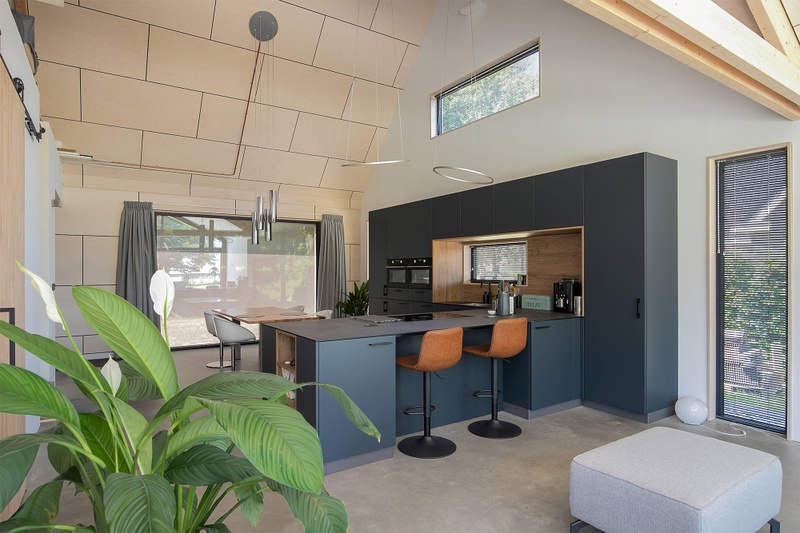

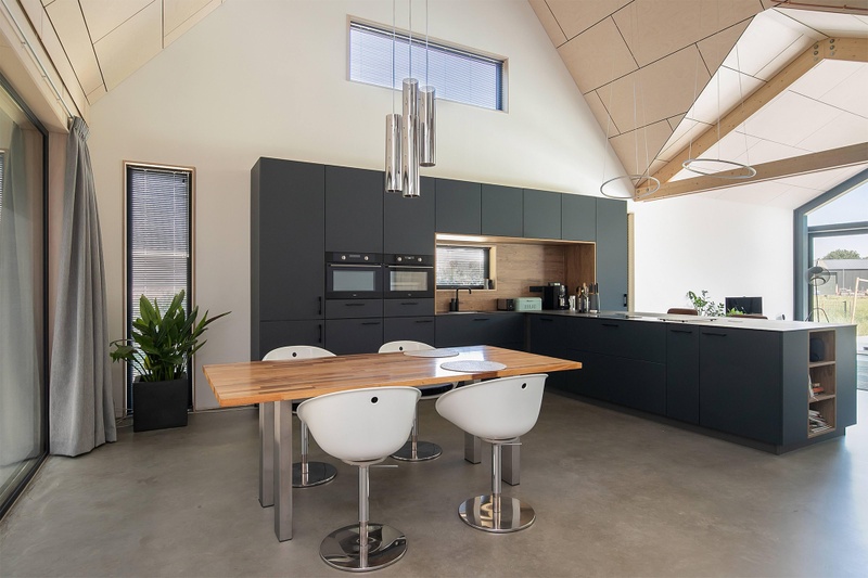

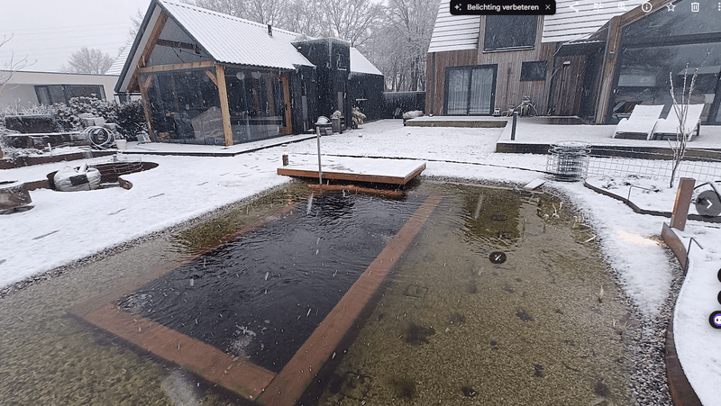

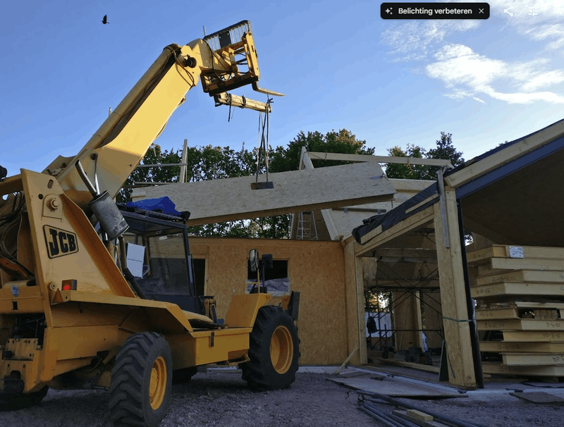

No Hands schreef op maandag 10 februari 2025 @ 19:29:
Wie was dat ook alweer hier die zijn eigen prefab huis elkaar heeft gezet met een oude verrijker enzo? @Stefke ?
Ja dat was ik
Afbeeldingslocatie: https://tweakers.net/i/m-sVdClnbIgifSUygaHdCInseEI=/800x/filters:strip_exif()/f/image/jdV8r6VlgI22bkxORIDpQsuB.png?f=fotoalbum_large
Geen bouwervaring, werkzaam in de ICT, wel handig/technisch en altijd interesse gehad in architectuur. Ong. 2,5jaar gedaan over het huis, 1,5jaar over (voortuin)tuin en tuinhuis. Laat ik zeggen 1,5jaar voorbereiding?
Nagenoeg alles zelf gedaan, behalve beton storten, de meterkast, kozijnen en de vloerverwarming. Kozijnen zijn geplaatst, dat was in een paar uur klaar met 3 ploegen van de leverancier en we hadden meerdere ruiten van 300-500kg. Vloerverwarming in een betonnen vloer wil je niet verkeerd doen dus dat heb ik ook laten doen (en ook omdat dat voor zowel de kozijnen als de vv eigenlijk gewoon te goedkoop was)
Verder ook alle afwerking binnen incl. trap/deuren etc ook zelf gedaan.
Ik zou het niet nog eens doen op deze manier, want ook achteraf is het toch wel erg belastend. Vooral de stress van het werken met partijen die je niet serieus nemen of gewoon hele slechte service leveren maakt je een paar jaar ouder. Als je gewoon in je eigen tempo mooie dingen kunt maken is het wel leuk.
En alle kennis/ervaring is ook wel leuk en handig :)
De achtertuin heeft wat langer geduurd, laatste project: Afbeeldingslocatie: https://tweakers.net/i/YenZy4ttH6w8jjmilpry0pQoWGU=/800x/filters:strip_exif()/f/image/A6vOIO6HUKSVkSGa0sAE1DDH.png?f=fotoalbum_large
Hottub in aantocht :)
Ben nu eindelijk klaar...nou ja, de buitensauna moet nog een keer maar dat wordt denk ik 2026. Nu hebben we in het tuinhuis een IR-sauna.
edit: nog een timelapse gemaakt destijds, ik weet niet of ik die al eens had gedeeld
YouTube: Timelapse casco

Ik heb ons casco in 25 werkdagen in elkaar gezet met 2 timmerlui als assistenten. Alledrie nog nooit zoiets gedaan. Een nadeel van houtbouw (CLT, SIP, HSB etc) als het veel slecht weer is wordt je casco daar niet beter van en dat geeft dan ook weer een hoop stress. Ander nadeel is natuurlijk wat meer geluid, maar daar kun je met extra lagen gipsplaten wat tegen doen
Ik heb het nagekeken a.h.v. foto's;
  • feb 2019 funderingsplaat
  • 9 april 2019 gestart met het casco (vertraging met het pakket gehad)
  • 24 mei 2019 casco pakket gereed
  • 30 aug 2019 alle gevel/dakfolie gereed
  • 4 okt 2019 kozijnen (wind/waterdicht m.b.v. gevelfolie)
  • Kerst 2019 dakpannen gereed
  • 20 April 2020 gevelhout klaar
Precies een jaar in mijn eentje met af en toe hulp van mijn vriendin voor een afgewerkt casco, binnen moest dan natuurlijk nog beginnen. En dan hebben we ook niet de makkelijkste afwerking; geen enkele gezaagde pan (huis op panmaat ontworpen), alle gevels behalve de voorgevel in ongelijke open planken.
Nadeel van traditionele bouw is dat je moet metselen en meer van dat soort vieze klussen. Het bouwen duurt een stuk langer dan een mooi houtbouwpakket dat in een paar dagen in elkaar steekt, maar als het dan nog een jaar in wind en regen staat is dat niet direct een probleem.
Heb toevallig onlangs al onze kosten opgeteld (d.w.z. de laatste 2 jaar aan bonnen toegevoegd) en ik kom voor ons huis, tuinhuis en tuin aan 425.000 euro en dat is incl. bijv. al het gereedschap dat ik gekocht heb , de kosten van onze tijdelijke woning (grote stacaravan) en alle kosten van bouwplaats zaken als bouwhekken, rijplaten, verreiker etc (minus natuurlijk de verkoopopbrengsten van dat soort zaken)
Heb ik bespaard? In absolute zin zeker, ik denk dat alleen ons huis al ruim over de 500-550 was gegaan als ik "destijds" alles had laten doen. Ondertussen verdiende ik ook nog een goede boterham, maar ik heb wel enkele jaren van mijn leven gegeven ;)
Ik zou het zeker niet nog eens doen, dan zeker een casco laten plaatsen (en nog wat beter zoeken naar gemakkelijke bouwmaterialen/wijzen)
Ik zag trouwens dat het fimpje alleen het kale casco was, hier is een (sneller lopend) filmpje incl. wind/waterdicht maken en afwerken gevels/dak
YouTube: timelapse casco fast

Hi, misverstandje; ons huis is op de dakpanmaat gemaakt en zonder verdere afwerkranden. Dan krijg je dus dit:
Superstrak
Afbeeldingslocatie: https://tweakers.net/i/-h_lIR2m6cGro2-gJZcFDuawa7c=/800x/filters:strip_icc():strip_exif()/f/image/iuV78mMlvASVHnDVGTmZosSU.jpg?f=fotoalbum_large
Afbeeldingslocatie: https://tweakers.net/i/oIeMT8r8R8qW97eqbM6eeZq0K1w=/800x/filters:strip_icc():strip_exif()/f/image/2jyiYeO0aS1OOvxjvHTp4QgI.jpg?f=fotoalbum_large
Maar zoals je ziet liggen de dakpannen tussen de opstaande gevelbekleding en ook de afwerking rond de ramen/deuren etc. De speelruimte over de hele breedte van het huis was dus maar 1cm. Daarmee maak je je het dus bepaald niet makkelijk! (Vooral niet als je nog nooit een dak gelegd hebt)
Ik heb dan ook de voorgevel 2x de pannen moeten weghalen (ik begon rechtsbeneden), omdat ik niet goed uitkwam en pas toen ik boven de "nis" aan de voorzijde langs kwam (linksboven) kon ik pas echt bepalen hoe het uitkwam met de pannen..
Toen bleek dat de panmaat niet precies overeenkwam met de specs en heb ik van alle pannen een gietnaad moeten afslijpen om ze op de juiste legmaat te krijgen...
Maar het is dus wel gelukt om nergens een pan te moeten zagen. Er liggen alleen hele en halve pannen op het dak.
Ook zie je dat ik rondom de ramen geen gezaagde hoeken heb (zie 1e foto links en rechts van het raam). Vaak worden planken daar gewoon ingezaagd, maar ik heb de planken zo laten uitkomen dat het overal precies goed uitkomt.
Wel een ding waarmee ik het mezelf makkelijk heb gemaakt: het plafond binnen is bekleed met dunne multiplex platen: niet alleen omdat ik dat gewoon heel mooi vind, maar het bespaarde ons stucwerk op 7m hoogte. Die platen zijn er gewoon tegenaan geplakt. Heel goedkope en imo fraaie afwerking.Afbeeldingslocatie: https://tweakers.net/i/XJAsK5rewG-hnGNq_QooaTQIAnU=/800x/filters:strip_icc():strip_exif()/f/image/zwA9lFKx4EJbiZsRhKP1Nef7.jpg?f=fotoalbum_large
Afbeeldingslocatie: https://tweakers.net/i/aLG5uftixMH_zqAuEYFDtUGVkUU=/800x/filters:strip_icc():strip_exif()/f/image/VTZIudJErFe86xkOvT3pkiiV.jpg?f=fotoalbum_large
Maar ook hier geen afwerkstrippen/plinten, alle platen - langs de randen - zijn precies op maat gemaakt en volgen alle "scheefheden" die toch uiteindelijk in een casco zitten. En waar de daken zich kruisen is het helemaal een puzzel; alle lijnen moeten mooi doorlopen (maar dat is vanwege het verschil in dakhoek hier niet mogelijk)
Er is sowieso niet gestuct bij ons. Dat heb ik zelf gedaan, d.w.z. gipsplaten, naden dichtzetten en netjes schuren. Je ziet er niets van en alle muren zijn strak.
Maar het vergt allemaal wat meer aandacht, maar juist dat spreekt mij erg aan. Voor een aannemer denk ik snel te "lastig"
Wat ik een volgende keer anders zou doen? Niet zoveel, maar in elk geval geen dakpannen meer. In elk geval wel een wind/waterdicht casco (en zeker houtbouw/sip/clt of een andere mooie bouwwijze. Traditionele bouw zal ik nooit doen). Misschien een sandwichplaten dak zoals op ons tuinhuis.
