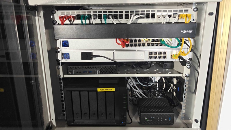

ik heb een patchkast van 40cm diep gekocht, ik had 41cm vanaf de achterwand tot de deur, ik heb aan de achterzijde van de kast een gleuf geslepen om de patchkast over de inkomende stroomkabel van de netbeheerder de kast te kunnen plaatsen. Dus er zijn wel mogelijkheden hoor :)
Ohja, ik ben sinds een jaar gasloos, dus vroeger zat daar een gasmeter hehehe.
Afbeeldingslocatie: https://tweakers.net/i/4bZ4MkgNZTvBqQcyMj6ropc6Oyo=/x800/filters:strip_icc():strip_exif()/f/image/rsjxzEtmoWnoi046WgXxjRg3.jpg?f=fotoalbum_large
Afbeeldingslocatie: https://tweakers.net/i/ZZy1B5kAL4jXQjPS6AVdMZ3Awfs=/800x/filters:strip_icc():strip_exif()/f/image/hWhc23UcxOqnN85f6cmfJyny.jpg?f=fotoalbum_large
