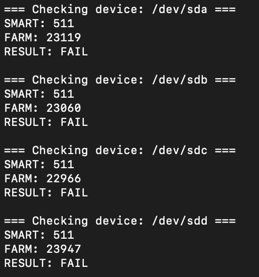

Hier ook prijs :) In November 2024 3x16TB Exos (ST16000NM000J) aangekocht bij Caps.nl Deze docker gebruikt op unraid om de drives te checken: https://github.com/gamestailer94/farm-check
=== Checking device: /dev/sdd ===
SMART: 1772
FARM: 21107
RESULT: FAIL
=== Checking device: /dev/sdf ===
SMART: 1813
FARM: 15970
RESULT: FAIL
=== Checking device: /dev/sdj ===
SMART: 1772
FARM: 21107
RESULT: FAIL
[ Voor 3% gewijzigd door webcrtor op 05-02-2025 13:24 ]

Hier ook raak, 2 weken geleden een Exos X16 16TB gekocht bij Megekko.
=== Checking device: /dev/sdc ===
SMART: 305
FARM: 24766
RESULT: FAIL
Straks maar even contact opnemen.
Even uit de NAS getrokken, deze schijf is 3-Juni-2021 geproduceerd.

Jep. Heb er hier 4 met ongeveer 550 PoH. Meest daarvan was idle want was op vakantie.
FARM geeft echter van alles aan rond de 23K Afbeeldingslocatie: https://tweakers.net/i/73pO9LYemzcqbzfAWm8e2HobA1I=/fit-in/4920x3264/filters:max_bytes(3145728):no_upscale():strip_icc():strip_exif()/f/image/37eYk2WS6HCmIMVbEncfx2Ba.jpg?f=user_large
Disks zijn 10 Januari besteld bij Meggeko, verwacht dus wel dat dat netjes voor elkaar komt.
FARM geeft echter van alles aan rond de 23K [Afbeelding]

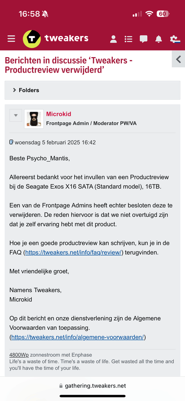

Ik had een slechte review geplaatst over de harde schijf.
Mag blijkbaar niet delen dat er mee gesjoemeld is.
Afbeeldingslocatie: https://tweakers.net/i/_MIhzx6YiYwz3LNGBm1CYMTMDeQ=/x800/filters:strip_exif()/f/image/sDN4bfHgYrA59chKCFTpBzgd.png?f=fotoalbum_large

[ Voor 21% gewijzigd door djanth op 05-02-2025 18:16 ]
  • nl1bzw
  • Laatst online: 20:59
Red devil schreef op woensdag 5 februari 2025 @ 09:31:
Shoot net eind vorig jaar een 20TB en 16TB Seagate gehaald.
Onder Synology, in terminal
sudo docker pull ghcr.io/gamestailer94/farm-check:latest
via sudo fdisk -l mijn drives eruit gevist, was sdb en sdc
sudo docker run --rm --privileged -v /dev:/dev ghcr.io/gamestailer94/farm-check:latest /dev/sdb
=== Checking device: /dev/sdb ===
SMART: 929
FARM: 929
RESULT: PASS
Oef... maar ik had nog een disk gekocht,
sudo docker run --rm --privileged -v /dev:/dev ghcr.io/gamestailer94/farm-check:latest /dev/sdc
SMART: 212
FARM: 26894
RESULT: FAIL
F*ck!
Gelukt tnx
sudo docker run --rm --privileged -v /dev:/dev ghcr.io/gamestailer94/farm-check:latest /dev/sata3
=== Checking device: /dev/sata3 ===
SMART: 285
FARM: 21871
RESULT: FAIL
sudo docker run --rm --privileged -v /dev:/dev ghcr.io/gamestailer94/farm-check:latest /dev/sata4
=== Checking device: /dev/sata4 ===
SMART: 285
FARM: 24325
RESULT: FAIL
Heb al wel een retourbon van megekko om de schijven terug te sturen (2 weken geleden gekocht), maar kan 2 schijven niet missen in mijn shr configuratie. Gevraagd of ik 2 nieuwe kan bestellen (productiedatum van minimaal 2024) en dat ik het geld van de andere schijven retour krijg nadat megekko ze ontvangen heeft.
Tot op heden nog geen reactie op die vraag, maar zal vast niet de enige zijn met vragen.
