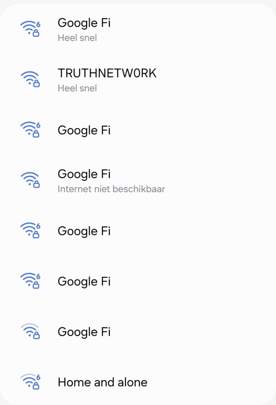

Hallo. Ik heb een groot probleem met internet thuis, of eigenlijk GEEN internet. Ik zal misschien vanaf het begin beginnen. Ongeveer 3 maanden geleden begon de ZyXel T-50 modem zichzelf automatisch opnieuw op te starten. Ik nam contact op met de provider (ODIDO) en ze stuurden een nieuwe T-54 modem, wat tijdelijk hielp, maar het probleem kwam na een paar dagen terug. Ze stuurden een monteur en weer een nieuwe modem, TV-box, alle kabels en de signaalomvormer, evenals de glasvezelstekker werd vervangen. De glasvezel werd ook gecontroleerd op storingen, enz. Alles leek in orde. Er was een korte verbetering, maar het probleem kwam terug na een poging om TV of bijvoorbeeld Netflix te starten. 's Ochtends kan ik bijvoorbeeld Netflix starten en één film bufferen, maar zodra ik de tweede of derde kies, gebeurt er een herstart van de modem. Weer contact opgenomen met ODIDO en weer nieuwe apparatuur. Dit keer een ZyXel T-56, TV-box, omvormer en een set kabels. Nog steeds geen verandering. Automatische herstarts bij elke poging om iets in te schakelen of zelfs wanneer er niemand op het netwerk werkt. Het netwerk kan ook de naam veranderen naar Google Fi van zelf. De herstarts stoppen als de modem van de stroom wordt gehaald. Vanwege het feit dat ODIDO niet bereid is het probleem op te lossen, ben ik overgestapt naar een andere provider. Sinds twee dagen heb ik KPN met nieuwe apparatuur, kabels en voeding. De glasvezellijn is hetzelfde gebleven. Bij de eerste inlogpoging op Netflix kreeg ik een foutmelding. Andere diensten werkten wel. Op de tweede dag kwamen de herstarts helaas weer terug, evenals de automatische netwerknaamwijzigingen. De apparatuur in huis is gecontroleerd op virussen. Alles wat we konden uitschakelen, is uitgeschakeld. Ik doe een fabrieksreset van de modem en sluit alleen de TV en TV-box aan, maar het probleem blijft hetzelfde. Ik heb geen idee meer wat te doen. We hebben de snelheid verhoogd van 200 MB naar 1 GB en de herstarts zijn iets afgenomen, maar ik heb geen toegang tot streamingdiensten (Netflix, Prime, YouTube, etc.) - er verschijnt een netwerkfout. Internet is ook super traag dan.
Google geeft ook geen oplossing. De provider ziet niets en zegt dat de glasvezel in orde is. Heeft iemand misschien een idee, want we weten echt niet meer hoe we dit probleem moeten oplossen.

"Google Fi" als in je wireless SSID veranderd daar in?
  • dehardstyler
  • Laatst online: 09:08
Ik dacht wat is dat nou weer Google Fi, maar er lijkt zowaar echt een product te zijn: https://fi.google.com/about/coverage?pli=1
Dat kan haast geen toeval zijn. Alleen nou de grote vraag, hoe verandert je SSID?
En waarom in NL als dit alleen in de VS, Mexico en Canada wordt aangeboden.
Wat voor telefoon heb je, Google Pixel toevallig?
Daarbij hoe weet je zo zeker dat je SSID wijzigt (de naam van het netwerk)? Eerst had je Zyxel...blabla en daarna is die weg en is er ineens Google Fi?

Ja klopt. Eerst standaard naam van netwerk en na aantal resetten Google Fi of Google of Kpn .Afbeeldingslocatie: https://tweakers.net/i/SXDt3chC0BazdbrPMql6ekSzG6w=/x800/filters:strip_icc():strip_exif()/f/image/IHuIXr7Gig5oy6JiTCj3AOYu.jpg?f=fotoalbum_large

  • laurens0619
Dat is wel heel vaag :P
Volgens internet is Google Fi een hotspot netwerk wat alleen in USA actief is en kunnen (android) devices er automatisch naar verbinden..
Maar waarom zou je dat in nederland ontvangen? Of is er een leuke buurman met een nep accesspoint aan het spelen met de naam Google Fi?
Heb je zelf enig idee waar het netwerk vandaag zou kunnen komen?

Het is ons netwerk die de naam veranderd naar bijvoorbeeld Google Fi.Ik kan gewoon verbinding maken met onze wachtwoord. In modem zelf ook gewoon zichtbaar met "nieuwe naam "
  • laurens0619
Ok...
Dus je KPN Experiabox pastte het netwerk aan naar Google Fi
En je Zyxel past ook de netwerk naam aan naa Google Fi
Is dat zo?
Vind het zeer vreemd, meest logische zou dan eignelijk malware op een van je apparaten zijn waarmee je inlogt op je kpn modem maar ook dat vind ik eigenlijk niet aannemlijk.
Misschien is het een Android functie/app? Dat die je thuis netwerk, via upnp ofzo geen idee of dat kan, ombouwt naar een Google Fi?
Super hypothetisch hoor maar ik zou het anders ook vaag vinden.

Ehmm wat?! Ook echt meerdere Google Fi. En een Truthnetwork en Home and alone. Die 2 laatste SSID's, herken je die? Waren die al beschikbaar voor de problemen begonnen, weet je dat toevallig nog?

Gezien er zowel wifi 6(+) als wifi <6 met dezelfde naam is kan dat niet van 1 apparaat afkomen. Kijk eens met wifi analyzer of de mac adressen daadwerkelijk overeenkomen met jouw hardware.
Vervolgens zou ik dan je router resetten en als eerste het wachtwoord veranderen naar iets nieuws. Dan eerst wifi uitzetten en alleen bekabeld werken, daarmee kan je al veel sneller bepalen waar mogelijk de 'hack' vandaan komt.

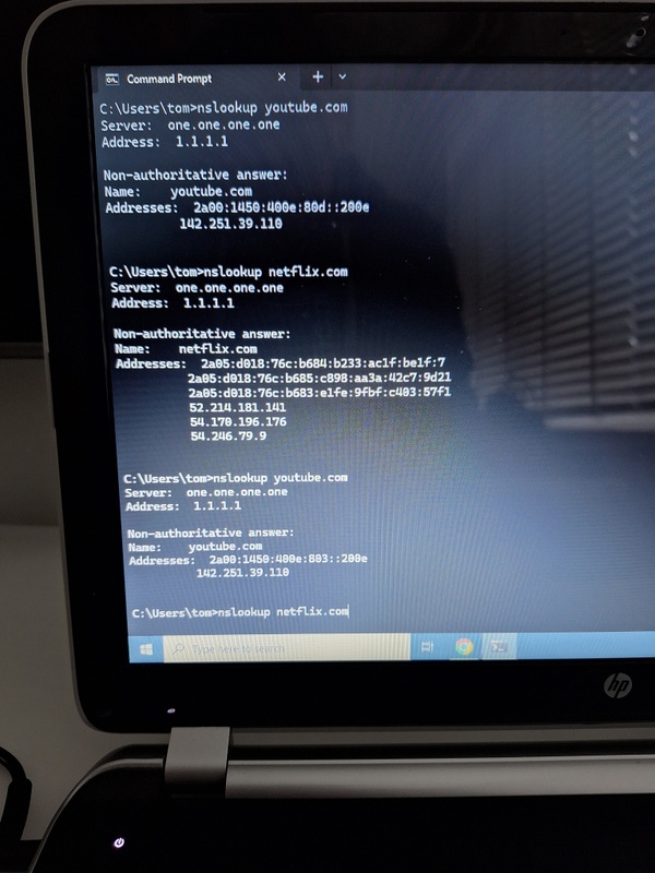

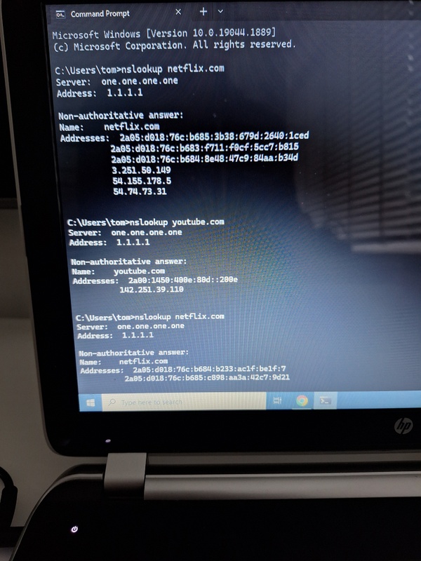

MarkyB schreef op dinsdag 28 januari 2025 @ 12:21:
Ook als je een ping-t op netflix/youtube/google/prime aanzet? Het is bijna onmogelijk dat je 4 modems (en via 2 providers) over de rooie krijgt met 1 computer naar deze specifieke sites.
-edit-
Als het toevallig met deze ene computer gebeurd, probeer een andere of reset de computer naar fabrieksinstellingen. Mogelijk heb je een virus tepakken.
Afbeeldingslocatie: https://tweakers.net/i/RvscpzgLePUfwUIvtgBxdwKhfKg=/x800/filters:strip_icc():strip_exif()/f/image/PdJD33FSd1jsEKuYU80xTrI8.jpg?f=fotoalbum_large
Afbeeldingslocatie: https://tweakers.net/i/Phxacm89nUV4-fdY6G2ata_zAuY=/x800/filters:strip_icc():strip_exif()/f/image/4Ud4Ios0rTIurTJ55jxt0U5Y.jpg?f=fotoalbum_large

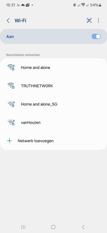

dehardstyler schreef op dinsdag 28 januari 2025 @ 12:31:
Truthnetwork en home and alinea zijn waarschijnlijk van de buuren wat die zie ik al heel lang

Youtube komt bij mij terug met 142.250.179.206. Ping die eens?
-edit-
Je tijd kan ook niet syncen, ik vermoed dat op zijn minst deze laptop niet lekker in zijn vel zit.
[ Voor 47% gewijzigd door MarkyB op 28-01-2025 13:35 ]

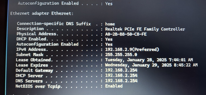

Raar dat die streamingdiensten niet resolven, alsof er een blokkade op je DNS ingesteld staat.
Welke DNS server(s) gebruik je?
ipconfig /all

MarkyB schreef op dinsdag 28 januari 2025 @ 13:32:
Zo te zien eerder een probleem met DNS (Could not find host)
Lijkt me eerder een verkeerde tijdzone-instelling, datum klopt wel.

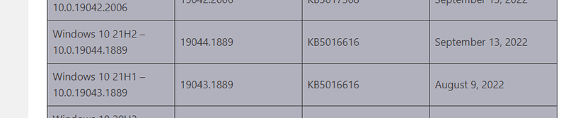

Ehm op deze foto zie ik dat je op een buildnummer van 2022 zit? Wanneer heb je deze laptop voor het laatst geupdate?
Afbeeldingslocatie: https://tweakers.net/i/1f1WI_UkqwCjBDU06VAaY5MjEdI=/800x/filters:strip_exif()/f/image/LextbRDeKpxM15N5z11HQTVJ.png?f=fotoalbum_large
Als dit inderdaad 2 jaar plus geleden is, dan zou ik beginnen met een herinstallatie. Dat verklaard dan nog niet wat je op telefoon ziet, maar begin hier maar eens mee.

Datum wel, maar tijd (minuten) lijken ook wel out of sync?

Hier klopt toch niks van? Zoals @dehardstyler aangeeft lijkt de Windows versie antiek te zijn en wie draait überhaupt zijn prompt onder "administrator" voor een simpele ping.. Tijd klopt niet..
  • batumulia
  • Laatst online: 21-09 08:02
Ik ben het compleet kwijt, ik zie 300 verschillende problemen waar mn nekharen recht van overeind gaan staan. Ik zou compleet alles uitschakelen (inc wifi modus op je modem) en laptop compleet formatten/resetten, na een reset alleen met kabel verbinden om te kijken wat er gebeurd. Er is geen enkele gezonde situatie waarin je SSID veranderd naar Google Fi.

batumulia schreef op dinsdag 28 januari 2025 @ 14:14:
Zou bij KPN op zich wel kunnen, KPN heeft een systeem genaamd Motive waarin diverse gegevens worden opgeslagen en naar het modem gepushed kunnen worden. O.a. de de wifi gegevens, wat vooral bij een modemwissel handig is omdat het nieuwe modem dan automatisch de oude wifi gegevens overneemt hierdoor.
Als dat Motive systeem oude/foutieve gegevens blijft pushen kan dat dus gebeuren.
Mocht dit het zijn, staat dat wel los van de rest van de problemen.

Wildfire schreef op dinsdag 28 januari 2025 @ 14:20:
Zelfs dan, ik zie in zijn lijst 6 verschillende Google Fi SSIDs, dat lijkt me niet echt gezond
Steam/Origin/Uplay: Batumulia | Star Citizen GoT organisation / Referral code | Gamerig

batumulia schreef op dinsdag 28 januari 2025 @ 14:25:
Dat klopt, nou ja tenzij je ook meerdere SuperWifi Punten van KPN hebt want die nemen SSID en wachtwoord over van het modem. Dan zie je die SSID's natuurlijk ook. Maar als nieuwe KPN klant zal hij een Box 12 modem met Wifi 6 hebben en dan zouden al zijn eigen wifi netwerken ook Wifi 6 moeten zijn en in zijn afbeeldingen is te zien dat dat duidelijk niet het geval is.
@tommy24 je hebt een aantal keer die ping-opdrachten uitgevoerd, probeer ipv zo'n ping-opdracht eens het volgende:
nslookup netflix.com
nslookup youtube.com
Gewoon even twee proberen. Dan zien we ook welke DNS server er gebruikt wordt, als je bij KPN niets zelf aanpast wordt er de KPN DNS gebruikt.
Het is mijn oude laptop die zondag geformateerd is en schoone windows erop gedaan van usb stick. Vandaar misschien datum en tijd niet kloppen,cmos baterij is overleden. Die heb ik puur gebruik om te kijken wat gebeurt met schone laptop aangesloten met kabel direct naar de rest van het modem. Hellas blijft het zelfde.

@tommy24 Zelfs al zou de stroomvoorziening naar je router en ONT brak zijn (zou best kunnen) verklaart dit niet je DNS problemen.
Doen eens de ipconfig en tracert resultaten hier posten?
(Kan vanuit CMD ook prime copy paste in Code Tags (zoals dit maar dan zonder spaties)
[ code ]
blalvla
[ / code ]

Wildfire schreef op dinsdag 28 januari 2025 @ 14:27:
Wat je ook zou kunnen proberen:
tracert google.com
Aangezien je google.com wel kon pingen ben ik benieuwd hoe de route van jouw verbinding naar Google is. Daar valt mogelijk ook nog iets uit af te leiden.
Foto's van pings en screen van wifi netwerken nu.
Ipv Google Fi heb ik Amzfs Fi
Afbeeldingslocatie: https://tweakers.net/i/wjPGIgqfbbGn6aTgoJOqOv--yQw=/x800/filters:strip_icc():strip_exif()/f/image/M27qYdWSISJj1tEZDlbQZYyB.jpg?f=fotoalbum_large

  • batumulia
Verdwijnen al die * Fi netwerken trouwens als je je modem tijdelijk uitschakeld? Zo niet, dan heb je iemand in de buurt die neppe netwerken loopt uit te zenden...
  • Wildfire
  • Laatst online: 07:19
Wildfire
Joy to the world!
Je zit trouwens sowieso niet op een standaard DNS server 1.1.1.1 is een alternatieve DNS server die je zelf moet instellen.

  • hamsteg
  • Laatst online: 01:04
hamsteg
Species 5618
Slechte prestaties. Bloggers beweren dat hun internetprovider het gebruik van 1.1.1.1 blokkeert. Sites worden niet geladen en ze krijgen eindeloze waarschuwingen te zien dat ze geen verbinding kunnen maken. Een veilige tool helpt niet als deze niet werkt.
Stel je primary DNS eens in op het IP adres van je router x.x.x.254
Stel je secondary DNS eens in op 8.8.8.8
Niet quoten, zorgvuldige reacties volgens de regels worden zo weggewerkt: *knip*, reactie op geknipte reactie.

Die is wat er over blijft. Afbeeldingslocatie: https://tweakers.net/i/7uX33PLBJ0c3Squs53R8G3UXY7g=/x800/filters:strip_icc():strip_exif()/f/image/4dv4ZTDeWHH1Iupq7TfAen7X.jpg?f=fotoalbum_large
Ik kan geen secundaire DNS instellen op die modem.
  • batumulia
Prima, dan hebben we uitgesloten dat er netwerken worden door iemand uit je buurt. Dan blijft alleen nog de DNS over, die zou standaard niet op 1.1.1.1 moeten staan.

Afbeeldingslocatie: https://tweakers.net/i/YokiVZRAAeCErhVUsG-kMVfLo9U=/800x/filters:strip_icc():strip_exif()/f/image/tNDWUa41KQzslSdyKM0pD8nx.jpg?f=fotoalbum_large
Afbeeldingslocatie: https://tweakers.net/i/u9pcKVzLMh3I1AJsUGlfD78gPuc=/800x/filters:strip_icc():strip_exif()/f/image/A6oDFod0BmD53i07n1QfAbDi.jpg?f=fotoalbum_large
Afbeeldingslocatie: https://tweakers.net/i/aYc-mPVVkzfk6PacRzLorxF3-eY=/800x/filters:strip_icc():strip_exif()/f/image/TLCwY2GPjq2aDtKVHFEhPvV3.jpg?f=fotoalbum_large
Afbeeldingslocatie: https://tweakers.net/i/_CjaH_c7NK2mxTD2pxbVekTLpPo=/800x/filters:strip_icc():strip_exif()/f/image/FfrMkxwHE8beRlQBwp3CCiT8.jpg?f=fotoalbum_large
Afbeeldingslocatie: https://tweakers.net/i/WX7U4X4ojJ-ZUESNIahtjyUbL0s=/x800/filters:strip_icc():strip_exif()/f/image/9WDa7cLGCwdTro4Zb64gIXi5.jpg?f=fotoalbum_large

Dit is geen schone Windows installatie, dus ik kan je nog een keer vragen om de computer SCHOON opnieuw te installeren en het modem te resetten, anders komen we nergens ben ik bang.

De DNS 4x1 klopt niet.
Een modem die binnen een paar seconden in reset springt als je Netflix start en dan een ander WW heeft? Springt werkelijk waar de Experia in reset, met een ander WW? Heb ik nog nooit gezien, heb er paar onder handen gehad en meestal zijn ze alleen maar rete traag op een gegeven moment zodat je ze zelf moet resetten.
Heel eerlijk gezegd zou ik iemand die thuis een Windows laptop heeft staan die normaal functioneert uitnodigen en vragen om zijn laptop te verbinden met een volledig geresette Experia (harde reset, knopje indrukken op de modem) . Nog niet verbinden met het internet en daar in local network met kabel een nieuw wachtwoord (niet eerder gebruikt) instellen en WiFi uitzetten. Power off/power on en dan kijken of de settings nog steeds staan. Daarna met het glasvezel modem verbinden en kijken of je met de laptop het AD kunt browsen, nog geen Netflix. Daarna de eerder genoemde commando's uitvoeren en hier posten. Start daarna youtube.com, zou gewoon moeten werken.

Dit zijn zichtbare netwerken op dit moment.
Meestal er komen nieuwe netwerken bij na aantaal restanten.
Afbeeldingslocatie: https://tweakers.net/i/JxWl1GG1CEXr3cMVHMqAr2GYmDQ=/x800/filters:strip_icc():strip_exif()/f/image/vlZvxXNJLcAolNKf3sBtbXzu.jpg?f=fotoalbum_large

Dat ziet er toch beter uit. Ik zie geen google Fi meer. En die Hxxx is typisch KPN.
