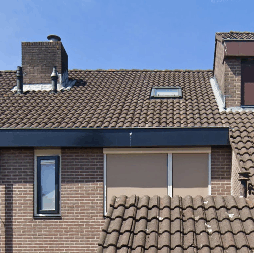

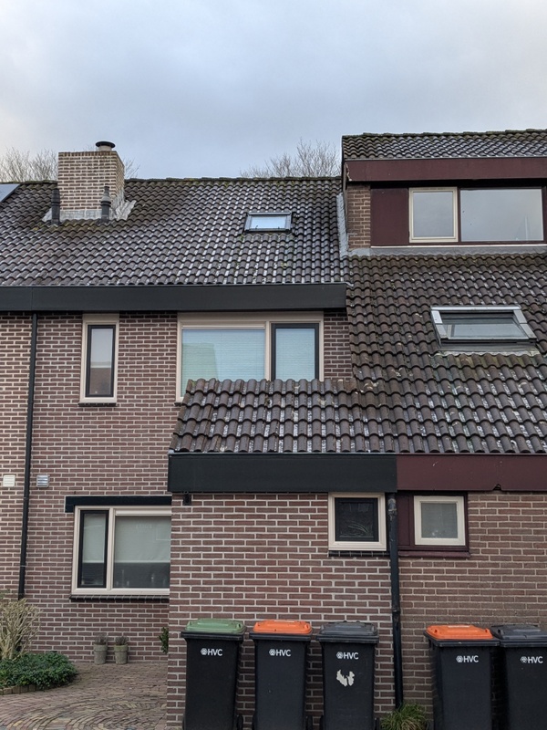

Hier voorzijde van de woning (oost)
Afbeeldingslocatie: https://tweakers.net/i/Dh68viU0KPJs5G9JdkS5ZxD5if8=/fit-in/4000x4000/filters:no_upscale():strip_exif()/f/image/EVn68b1rG1ZLzkqd7vwEuGCZ.png?f=user_large
Afbeeldingslocatie: https://tweakers.net/i/J3T684IF8YTRx9pfXfrqKjdMbxY=/fit-in/4920x3264/filters:max_bytes(3145728):no_upscale():strip_icc():strip_exif()/f/image/CNjukbEc9onUtQcRlIlvyuaT.jpg?f=user_large
ondertussen iets met bomen en bos, waarbij je bijna denkt gooi er maar enphase op dan werkt het gewoon....

Partij A en B komen met foute installaties
A: Te weinig V zodat je installatie niet opstart
B: te weinig V per kant in totaal (RED flag bij solaredge), zodat je installatie niet opstart of in ieder geval erg slecht presteert (die liggen wel in 1 string met optimizers)
Beide zou ik al niet meer als installateur willen.
Mijn advies is, kijk verder.
Kom eens met wat meer gegevens dan die 2 fotos die niet te vergroten zijn als je er op klikt.
Zodat er dakpannen geteld kunnen worden om de ruimte exacter te bepalen
Een SMA kan redelijk goed met de schaduw overweg, maar dan heb je meer panelen nodig.

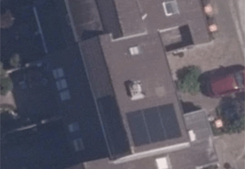

Luchtfoto

Beschikbare (dak)ruimte
Voor in principe het hele dak wellicht komt er in lijn van het dakraam nog een dakraam
Achter de gehele breedte van het bovenste dak (5 meter)
Schaduw
voorste dak geen bomen, alleen de schoorsteen die schaduw geeft .
Op het achterste bovenste dak in de zomer geen schaduw, op 30 meter afstand staan daar wel hoge bomen (hoger dan huis).

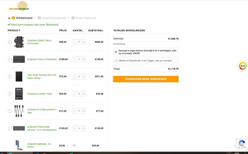

Dus voor montage/installatie rekenen ze 2000 euro met enphase
Afbeeldingslocatie: https://tweakers.net/i/A01XmBSduz9tyAgqiJBM9IVxzdY=/800x/filters:strip_icc():strip_exif()/f/image/x1YAx9mprym6pT6AXVqCrfjZ.jpg?f=fotoalbum_large

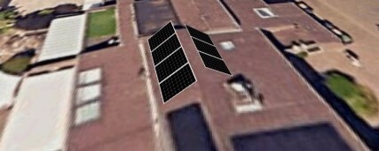

Kan je zelf geen steigertje huren voor die 7 paneeltjes?
Op het lagere dak met de 3 dakramen kun je toch nog makkelijk extra panelen kwijt?
Kun je de hoogte meten vanuit je dakraam (het dak met de schoorsteen) van pan tot pan?
Zowel hoogte als breedte van pan tot pan? Volgens mij passen er wel 8 (3+2+3) in portrait
Maar ik zou dat graag bevestigd zien.

Hoogte van Pan tot pan is 32 CM breedte 30cm
Offerte gaat uit van IQ8AC i.p.v IQ8MC en er zijn natuurlijk 2 setjes montage materiaal nodig . (263 meer)
Op het lagere dak vind ik het a) niet mooi b) niet praktisch bij schoonmaken dakgoot/kozijnen.
