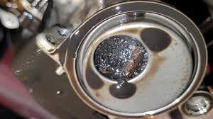

twowheeler schreef op vrijdag 10 januari 2025 @ 12:24:
Ja de natte riem kan een probleem zijn, maar het is wel echt een facebook niveau waarheid dat deze bij alle Ecoboost motoren problemen oplevert. Bij juist onderhoud gaat het vaak gewoon goed.
Bij slecht onderhoud niet, maar dat is eigenlijk bij elk type (moderne) motor.
Dat laatste is niet helemaal waar ;)
Er zijn zat motoren die bij matig onderhoud een lang leven kunnen hebben. O.a. de Ecoboost motoren horen niet in dat rijtje omdat ze een duidelijke achilishiel hebben. Er laat troep van de natte riem los en blokkeert de 'oil pickup tube' met verlies aan oliedruk tot gevolg.
Afbeeldingslocatie: https://tweakers.net/i/ySncIKzsD9iPN7ayHPnW6eNm_hI=/fit-in/4920x3264/filters:max_bytes(3145728):no_upscale():strip_icc():strip_exif()/f/image/6jvtve19fa6YaPm7RkszIAi4.jpg?f=user_large
