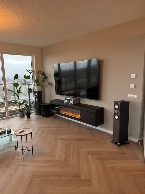

Fotos opstelling
+ subwoofer upgrade.
  • surindo
  • Laatst online: 20-10 19:04
Afbeeldingslocatie: https://tweakers.net/i/hq6HfJBf0K2BM064-1ahMWyyEMk=/x800/filters:strip_icc():strip_exif()/f/image/tsCFYvnxe6vZG8QtmvExFxSc.jpg?f=fotoalbum_large
Afbeeldingslocatie: https://tweakers.net/i/G0DE8WF5iojaFEIFkOUJ00NefuI=/x800/filters:strip_icc():strip_exif()/f/image/yuA6YYZKY8fFIqOcJgg3ZATz.jpg?f=fotoalbum_large
In jouw geval zou ik denken spikes onder de towers, en ook de sub op een subdude zetten en ook op spikes.
of op de svs soundpaths.
dat is denk ik het enigste wat je kan doen.

Verwijderd schreef op dinsdag 7 januari 2025 @ 15:10:
Spikes zijn besteld !!
Subwoofer stond al op een sub pad
Zou een akupanel ook helpen in de hoek van de subwoofer?

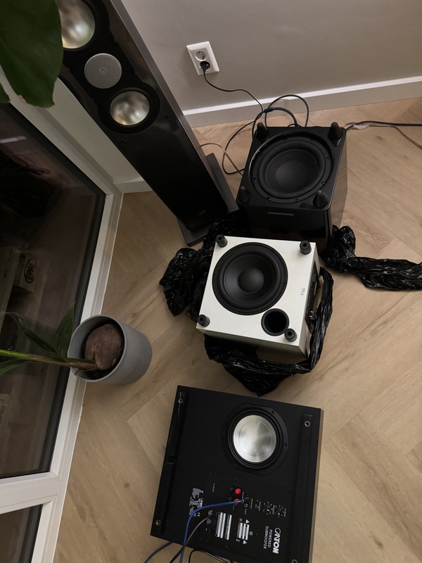

  • surindo
Afbeeldingslocatie: https://tweakers.net/i/Ctm-ifW0eb9YyiwlF2WOIi4VP9Q=/x800/filters:strip_icc():strip_exif()/f/image/XghT01yDHCqFXFZyZW31nQSZ.jpg?f=fotoalbum_large
Hiervoor een downfiring 8 tot 10 inch subwoofers gehad maar deze gingen maar tot 34hz en was nauwelijks hoorbaar in de woning.
Daarna ben ik overgestapt naar een 12inch sub met frontfiring + subpad met de gedachte meer vermogen gericht naar mij toe en minder naar de vloer.
Hierdoor juist klachten ontvangen.

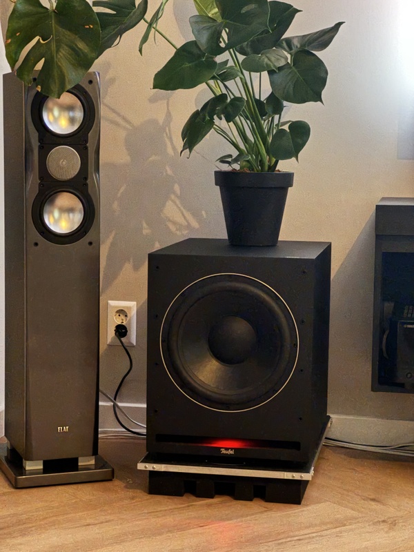

  • RobbieT
  • Laatst online: 14:33
De richting van de woofer doet er naar mijn idee niet zoveel toe met een subwoofer.
Kan maar zo zijn dat die grote sub frequenties produceert met EDM die heel vervelend zijn voor de buren.
Juist die hele lage frequenties gaan overal doorheen.
Kan maar zo zijn dat die sub in combinatie met EDM niet zo’n goed plan is in een appartement, helaas.

Inmiddels staan de speakers op spikes en matten
Subwoofer op een dure pad.
Akoestisch paneel zal ergens volgende week worden gehangen dicht bij de sub.
Bass enhancer en bassboost is ook uitgeschakeld nu.

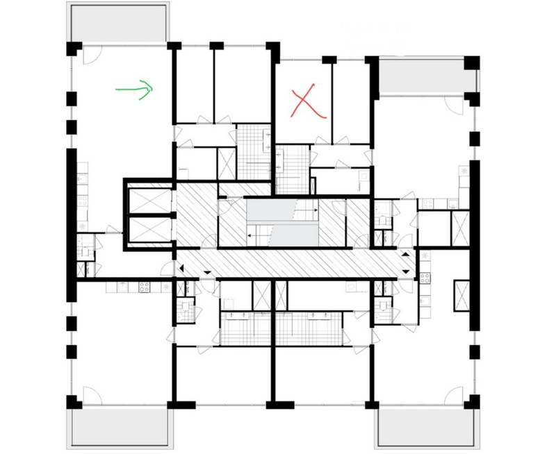

Gesprek met buren gehad het blijkt mijn overburen te zijn die last hebben van mij en niet de onderburen.
De subwoofer dreunt vanuit de woonkamer (groene pijl) door langs 2 slaapkamers in de slaapkamer van mijn buren (rode kruis).
Ik heb een plattegrond toegevoegd van de woningen.
