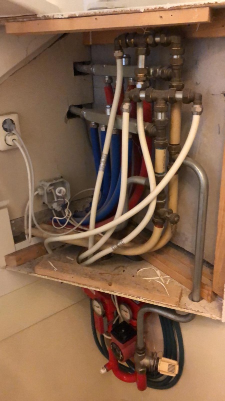

hallo,
wij hebben sinds 3 weken een nieuwe woning (1999).
deze woning heeft stadsverwarming wat voor mij allemaal nieuw is.
in de woonkamer en keuken hebben ze vloerverwarming als bij verwarming liggen..
de vorige eigenaren hebben de vloerverwarming niet gebruikt.
nu wil ik het weer gebruiken, maar heb geen idee hoe het werkt of wat ik kan controleren of het wel werkt.
met de stekkers er in en thermosstaat woonkamer op 21 graden wil het niet warm worden..
iemand een idee of tips wat ik kan doen of naar kan kijken.

Hoor je de pomp draaien? Heb je ook ergens een manometer welke de actuele druk aangeeft?

ik denk de pomp te horen, maakt niet veel geluid. ik lijk ook een klein beetje trilling te voelen.
voor de rest geen manometer, alleen 2 temperatuurmeters

Worden de leidingen naar de vloer (vanaf de pomp) uberhaubt warm of warmt het niet genoeg op voor je? Is wel handig om duidelijk te weten wat jouw definitie is van ' wil het niet warm worden'.
Als de buizen niet warm worden, maar de aanvoer vanaf de stadsverwarming wel, dan weet je iig dat je het bij de pomp/verdeler moet zoeken. Als de aanvoer naar de pomp ook niet warm wordt, moet je het bij de warmtewisselaar zoeken van de Stadsverwarming (of zelfs de thermostaat).
Note: je kan zien of er warmtevraag is bij de stadsverwarming door te kijken op dat witte display. Paar keer drukken en dan zie je de warmtevraag in kW uitgedrukt (of verbruik in GJ)

  • ZeRoC00L
Hoe staat die knop bovenop de rode verdeler ?
Dat kunnen we niet zien op de foto, mogelijk staat die dicht ?
Hetzelfde geld voor de knop rechts, staat die dicht ? In principe is dat een thermostaatknop, maar die zou ook handmatig dichtgezet kunnen worden.
Sowieso eens aangeven welke buizen wel/niet warm worden.

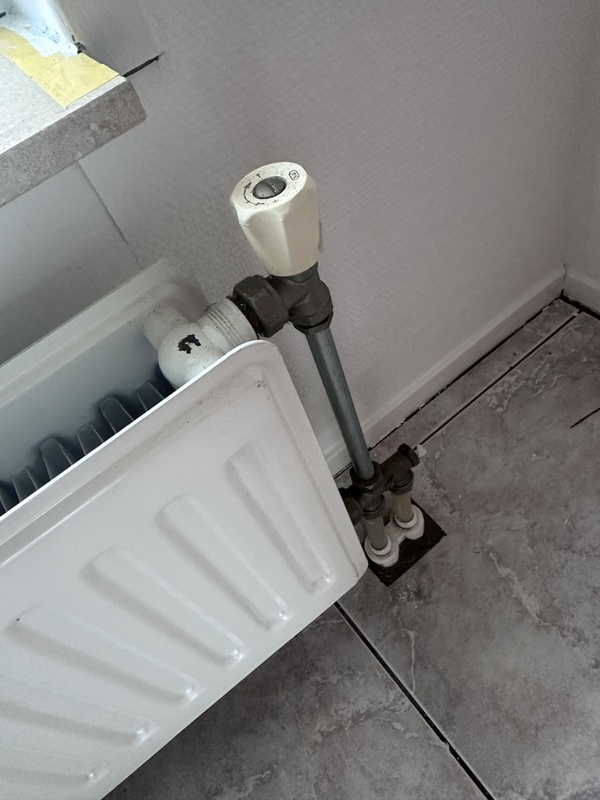

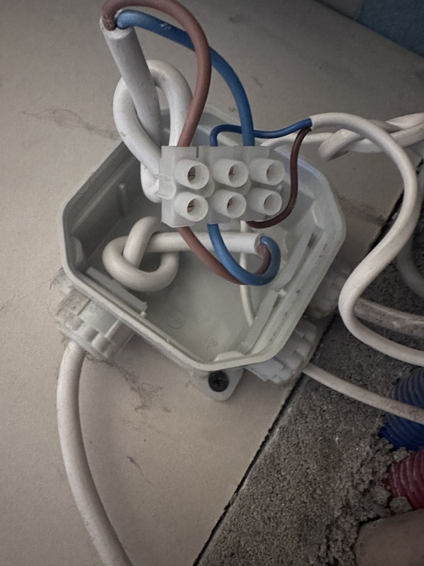

@zomaareenvraag ergens in je huis zit mogelijk een kamerthermostaat die de vloerverwarming bedient. niet aanwezig daar beginnen, het lijkt nu of er 230 volt schakeling direct is gemaakt. dit zou ik niet adviseren.
omdat je vloer icm met je radiatoren die wel kunnen afsluiten best een hoop warmte kan afgeven.
en je gaat niet iedere keer de temperatuur bijstellen waar een kamerthermostaat dit mogenlijk wat beter afregelt,, voor nu begin maar met 20 tot 25 graden en laat je vloer een halve dag opwarmen...
er zijn meerdere manieren om de beide thermostaatkranen te testen. na moet wel de temperatuur in de gaten gehouden worden. kijk je kan het pinnetje wel indukken!! met een hamer maar er niet op meppen. andere optie is lijmklem met een 50 cent muntje/euromuntje.. om hem weer in beweging te krijgen. naar binnen kijpen met een waterpomptang.etc op het kraanhuis kan je wel meppen op het pinnetje liever niet. verder is deze verdeler in tegenstelling tot wat men vaker tegenkomt wel goed voor dit type vloer en of verwarming. de keerklep is aanwezig. (en ruim die schroeven even op...) heel flauw maar dat hoort er ook
bij. nu zeggen beelden meer dan woorden. bij deze een how tow. maar nogmaals liever niet op de pin meppen. https://www.youtube.com/watch?v=rRJuxcq0isE

morgen zal ik even kijken naar de thermostaatkraan of daar beweging in zit.. alleen zoals in het filmpje zit deze niet moet een schroefje vast. maar zal eens kijken hoe ik dat kan demonteren....
verder hangt er wel een thermosstaat in de woonkamer..
deze hebben de mensen ook niet gebruikt en zaten geen batterijen in.nu heb ik dat wel gedaan.
naar mijn idee gaat de kabel van de thermostaat naar de meterkast, naar de stadsverwarming. zal eens kijken waar dat verder naar toe gaat lopen. ..
en de schroeven zijn inmiddels opgeruimd. moest eerst een plaat verwijderen voordat ik er bij kon komen...

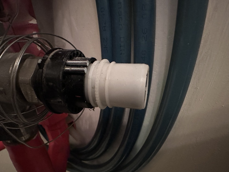

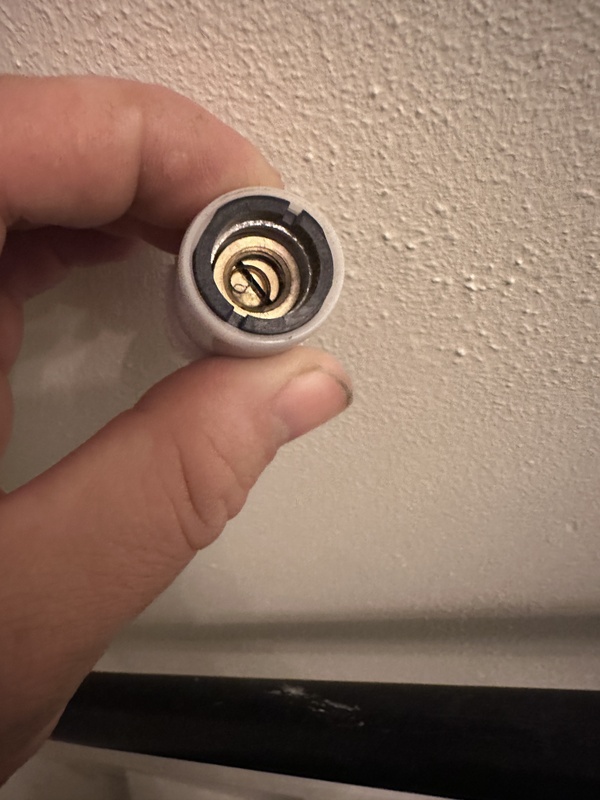

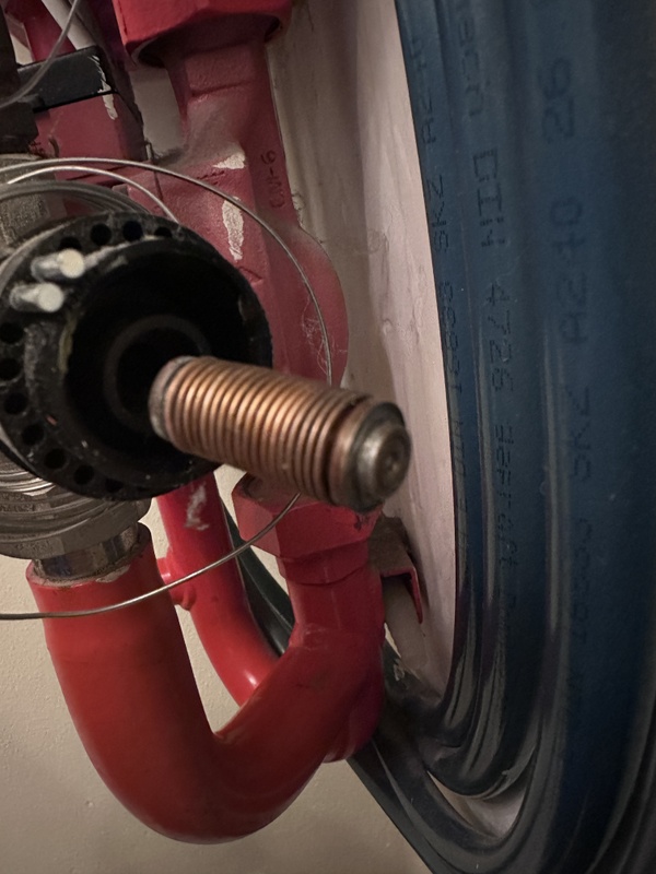

heb even gekeken.
als ik op het pennetje druk, dan gaat die zo'n 5 mm naar binnen en weer terug. weet niet of dat genoeg is.

Deze (maximaal)thermostaat zit wel op de juiste plek. In de aanvoer naar de circulatiepomp, met de voeler (het metaalkleurige spiraaldraadje) in de aanvoerbalk, waar het water de vloer in wordt gepompt. Prima dus.
Als de aanvoerleiding naar de circulatiepomp niet warm wordt, dan is er dus geen flow door die leiding. Dat kan komen doordat de circulatiepomp niet meer draait, en/of doordat de maximaalthermostaat niet meer open is/wil.
Beide oorzaken zul je moeten uitsluiten/repareren. Als de thermostaatkraan water doorlaat, en de pomp daadwerkelijk water rond door de vloerleidingen pompt, dan zul je warmte de vloer in krijgen.

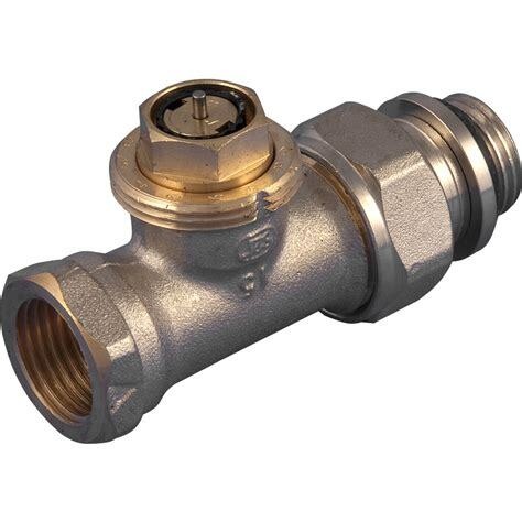

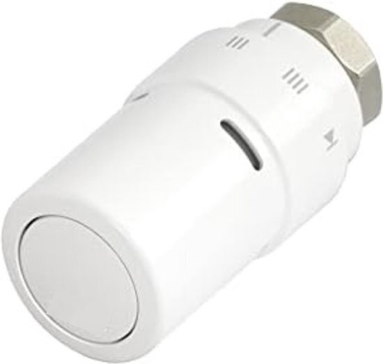

@zomaareenvraag ik denk dat je die zeskantmoer eraf moet halen, niet het voelerdeel, om bij het kraantje te komen.
Random foto's van internet;
thermostaatdeel:
Afbeeldingslocatie: https://tweakers.net/i/C55N4dHQZFobp1ijLfJnclerupY=/fit-in/4920x3264/filters:max_bytes(3145728):no_upscale():strip_icc():strip_exif()/f/image/CwAneHfahAP6eX5gGlHvTkwz.jpg?f=user_large
Kraan met het bewuste pinnetje:
Afbeeldingslocatie: https://tweakers.net/i/0QSNCXoNxKb8lg9Lf2kTz3h0zto=/fit-in/4920x3264/filters:max_bytes(3145728):no_upscale():strip_icc():strip_exif()/f/image/ZWfmNDpS2L29S6wQkVwTIwfs.jpg?f=user_large
Idem op de retour (Herz actuator). Beide moeten open staan om warm water toe te laten. Als je ze eraf schroeft, dan zou het pinnetje naar buiten moeten gaan en staat de kraan open.
Houd het dus in de gaten; als er heet water gaat stromen gaat het nu (als de pomp inderdaad loopt) direct de vloer in en met de maximaalthermostaat op de verkeerde plek moet je zelf de stekker van de pomp er uit trekken :) (voordat er 40 graden op de retour verschijnt, gaat er 50 de vloer in).
@Gameboy de maximaalthermostaat is dat rode ding "Jaeger Regulation" met snoer en die zit nu op de retour, boven de terugslagklep. De sticker zit op de aanvoerbalk, de pomp pompt omhoog.
Wat jij bedoelt is de aanvoerthermostaat, die zit inderdaad goed (en is dubieus genoeg ook op 40 ingesteld en er zit een capillair aan dat je als snoer kan zien :) ).
Edit: ok, het is dus geen maximaalthermostaat maar hack om de retour te schakelen?

@zomaareenvraag ik heb door de reactie van @Proton_ en mede door je reactie er eventjes nogmaals naar gekeken in je retourleiding lijkt een rtl ventiel met een elektrische begrenzer te zitten. de pomp heeft dus geen maximaal thermostaat. nu zou ik zeker adviseren om de pomp te voorzien van een snoer met een maximaal thermostaat en deze plaatsten bij de andere maximaal thermostaat. op de aanvoer balk, eigenlijk mag je deze pomp wel vervangen. een vuilfilter in de aanvoer vandaag. immers stadsverwarming is redelijk vuil. in de retour is redelijk zinloos dan zit al het vuil al in je systeem. en als je het helemaal af wil ronden een zoneregeling voor je vloerverwarming. maar als de feestdagen te duur waren hoeft dat niet je bestaande kamerthermostaat stuur waarschijnlijk de klep aan in je meterkast dus er komt als het op temp is toch geen warmte binnen. verder staan er redelijk veel filmpjes online over deze wth verdeler zie de link https://www.youtube.com/r...hn+visser+stadsverwarming maar ik wil benadrukken dat jij wel een verzie hebt geschikt voor stadsverwarming. er zit een keerklep in je verdeler eventuele optie is om het elektrische rtl ventiel te vervangen voor een normaal rtl ventiel. wil je meer info over je verdeler en eventuele beveiligingen zie https://www.youtube.com/watch?v=QNmF6byiXzE
( verder ik weet niet hoeveel kosten je wilt maken maar eigenlijk mag alles hier wel vervangen worden. deze hele setup slaat nergens op nogmaals het hoeft niet en je kan dit prima weer werkend te maken. maar dit is wel een gedrocht om eerlijk te zijn als je dat gaat doen plaats steunhulzen in het wicu leidingen zeker voor beginners maar ook voor eindgebruikers helpt dat tegen lekkages. wel de kans dat je hem 2 x moet aandraaien. eerst knel je het wicu daarna de steunhuls. maar dat is een beetje de paktijk ervaring)
@Gameboy als ik de grijze kabel volg gaat deze vanuit het stopcontact/wcd rechtsreeks de pomp in. waar men normaliter inderdaad nog een snoertje vanuit de maximaal thermostaat naar de pomp zou moeten lopen.
(dus het theorie verhaal klopt maar deze installatie is net even anders... maar ik zat ook meerdere
keren te kijken. voor ik het in de gaten had :+ )

  • zomaareenvraag
  • Registratie: December 2024
  • Laatst online: 08-03 14:45
we waren even erg druk met de verhuizing. oplevering oude woning aanstaande woensdag.
vandaag toch even tijd gehad om weer even te kijken naar de vloerverwarming.
ik heb het nu zover gekregen dat er warm water door heen stroomt.
kan het regelen met de thermostaatkraan.
alleen om het voor mekaar te krijgen heb ik de witte dop/kraan (zie foto) wat los gedraaid. als ik die weer dicht draai wordt het weer afgesloten.
kan iemand mij vertellen wat het precies is en welke functie dat heeft?
gr johan
