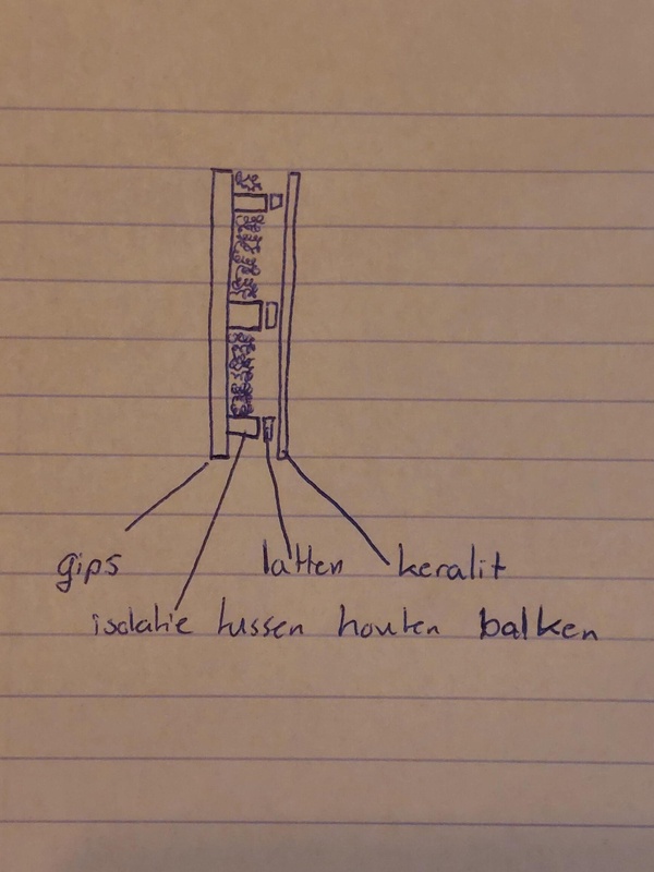

Hi Tweakers,
In 2022 hebben wij een woning gekocht gebouwd in 1973. Ergens in 2019 - 2020 zijn de oorspronkelijke houten rabatdelen vervangen door keralit en is er aan de buitenzijde opnieuw geïsoleerd met (volgens mij minerale) wol.
Door verbouwing hebben wij (per ongeluk) aan de binnenzijde een gat geslagen in de gipsplaat onder het kozijn aan de binnenzijde van de woning en kunnen hierdoor tot aan het keralit kijken. Met de huidige wind die waait, is het in de slaapkamer een grote windtunnel geworden. Uiteraard tijdelijke oplossing hiervoor gezorgd.
Ik heb eerlijk gezegd altijd mijn twijfels gehad over de juistheid van de toepassing van de gevelisolatie. Maar goed, als je het al druk hebt ga je niet voor je plezier keralit verwijderen om dit te controleren. Nu dus wel de mogelijkheid om dit van binnenuit te doen.
Wat schetst mijn verbazing, geen folie. Misschien heb ik het wel fout en is de constructie prima, maar ik twijfel. er hoort toch dampwerende folie aan de buitenzijde?
Huidige muurconstructie is van binnen naar buiten:
1. gipsplaat
2. houten constructie (met daartussen wol)
3. latten op de houten constructie
4. keralit op de latten.
volgens mij moet er tussen 2 en 3 folie, toch?
Het wol wat ik kan voelen, voelt overigens niet nat...
Afbeeldingslocatie: https://tweakers.net/i/FXbnkLfoaDy0blkkt9Hd_xyBlG8=/800x/filters:strip_icc():strip_exif()/f/image/FgksMzCIG7Zof5p3dHWwwtPm.jpg?f=fotoalbum_large
Afbeeldingslocatie: https://tweakers.net/i/4BZXJB5JyC_Ovf_RXCqwUk8b8QA=/x800/filters:strip_icc():strip_exif()/f/image/IIOcQYA5G7xHqpd4qJQLULyH.jpg?f=fotoalbum_large
Afbeeldingslocatie: https://tweakers.net/i/wIrdNrOq0gaU2RkEQ95llFmJ-l4=/x800/filters:strip_icc():strip_exif()/f/image/e3htySumUCUWEMM7YOuEgDy7.jpg?f=fotoalbum_large
Afbeeldingslocatie: https://tweakers.net/i/qDciP6UgA2rAOA72lAH0XOgz6_s=/x800/filters:strip_icc():strip_exif()/f/image/e0tDpsOb0bkhNxKlOChDSqHA.jpg?f=fotoalbum_large

Er hoort folie, zo zegt ook Keralit zelf het op hun website. Het is echt niet zoveel werk om dat eraf te halen en folie te monteren, ik ben zelf mijn hele woning rondom aan het doen. Voordeel is dat je het zo weer terugplaatst waar het zat, het is al op maat. Je kunt er ook direct voor kiezen om er extra/beter isolatie te plaatsen.Keralit liever niet?
Droog blijft het wel omdat het achter Keralit keihard ventileert maar je mist heel veel isolatiewaarde.
De oplossing van de aannemer kan, maar PIR passend maken, aftappen en schuimen is echt een boel werk, en dan moet ook nog eens je hele binnenafwerking opnieuw.

Bij mij is het van buiten naar binnen:
Keralit
Latten
Folie
Houten constructie / wol
Gipsplaat
Jouw beredenering lijkt juist.

Daar had folie tussen gemoeten, zal vast een lange tijd goed gaan, zeker als er wat lucht langs loopt, voert 't vocht wel elders af. Maar de juiste manier is met folies. Nu houdt het keralit enkel 't vocht buiten. Bij dit type glaswol zou je aan de binnenkant ook nog een folie verwachten. Je hebt ook glaswol met een alu backing laag, daar is de folie aan de binnenzijde niet per se nodig.

Ik kreeg al zo'n vermoeden. Er is nu een aannemer op zolder bezig met een verbouwing. Hem uiteraard ook om advies gevraagd en hij gaf de volgende 'oplossing':
"gezien het lastig is om nu al het keralit te verwijderen en ervan uitgaande dat het bij alle kozijnen nu op deze manier is geplaatst, zou ik de constructie nu van binnenuit isoleren, dus:
verwarming verwijderen, gisplaats verwijderen. Wol eruit - PIR met alu foli aan beide kanten monteren - goed aan de binnenzijde aftapen en tussen hout en pirplaten wat schuim - gipsplaat erop - verwarming terugplaatsen. klaar.
De folie aan de PIR werkt dan ook als folie zoals je bij wol zou plaatsen".
hoe kijken jullie naar deze oplossing?
Thanks!

Als er aan de buitenzijde een folie had gezeten had het in ieder geval een damp-open folie moeten zijn. Dampwerend of dampdicht zit aan de binnenzijde.

Dit kan waarschijnlijk wel z, het is geen gips maar lijkt een houtvezel plaat, daar bestaan dampwerende versies van. (en verven is ook steeds meer dampremmend) en zeker met die radiator daar verwacht ik geen enkel probleem. ik mis eigenlijk wel een waterkerende (dampopen) folie buiten. Dat zorgt voor betere winddichting waardoor je isolatie beter kan presteren en de isolatie wordt niet nat bij stuifsneeuw of regen+ wind. maar noodzakelijk is die niet.

Ik zou het voorstel van je aannemer uitvoeren. PIR isoleert beter dan glaswol en je lost meteen het gebrek aan folie op.
Glaswol waar de wind doorheen waait isoleert gewoon heel slecht.
