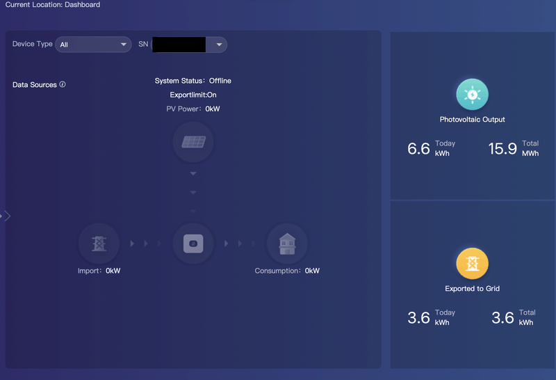

Vandaag de smartstuff P1 => Modbus dongle binnen gehad. Geflashed met de SDM630 firmware via hun website en aangesloten op mijn P1 poort. Of eigenlijk op de P1 splitter omdat ik ook een HomeWizard P1 meter heb die ik wil blijven gebruiken.
Voor het testen eerst de kabel op een modbus-usb converter aangesloten en in de Pi geprikt waar Homeassistant op draait. Config aangepast en de juiste adressen toegevoegd. Werkt! Dus nu op de omvormer connector aansluiten. Pin 7-8
P1 dongle zit uiteraard in de meterkast, omvormer hangt op zolder dus er loopt nu een losse kabel door huis voor de duur van de test :+
De dongle heeft modbus adres 2 dus moest in de omvormer ook nog even het adres aanpassen. Wat is dat klop/tik systeem van Growatt toch irritant.. Maar het is gelukt! Omvormer ingesteld op Export Limit ON met de meter (niet CT). Is ook terug te zien via de HA Solax modbus integratie:
Afbeeldingslocatie: https://tweakers.net/i/1sDEldfAY3dsaDTF9wwvXG7AzSs=/fit-in/4000x4000/filters:no_upscale():strip_exif()/f/image/cicQ3dI7On34FEN3AFM0gKEu.png?f=user_large
In de Growatt app en webinterface krijg je er meteen een nieuw plaatje bij waarbij ook de grid export in beeld word gebracht. Toen wist ik dus zeker dat het werkte. De 'meter' is ook zichtbaar in de lijst van apparaten. Voor vandaag nog niet representatief maar zie hieronder hoe het er uit ziet:
Afbeeldingslocatie: https://tweakers.net/i/qaTr3-7fnnEFh8iIqD_m6pzqdVA=/800x/filters:strip_exif()/f/image/I9AuVf9YKBTh34Sa5LroEM4a.png?f=fotoalbum_large

Ik had last van gekke/ongeldige waardes die de dongle teruggaf in de Growatt app. Toen ik hem met de CHINT firmware had geflasht ging t wel beter. Maar uiteindelijk besloten de meterkast om te bouwen een een Eastron SDM630 Modbus V2 ingebouwd.
  • Empo
  • Laatst online: 03-11 16:29
had je geen last van “zaagtanden” waar de verkoper over had. Ik heb de mod tl3 hx en min tl hx. Ik vraag mij af of het mogelijk is om deze rate te verlagen naar 1x per seconde. Ik kon niet veel documenten vinden wat recent is, alleen wat oudere documenten over hoe growatt met rs458 rtu protocol werkt.

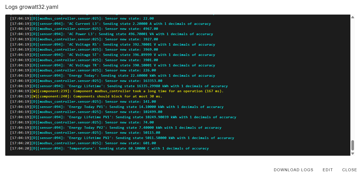

@wilfredktlr Ik heb hem vanaf uart gekopieert mar krijg dit als uitvoer.
Afbeeldingslocatie: https://tweakers.net/i/QThXZ7sigBQyDZt0kbxXjYslP9I=/234x176/filters:strip_exif()/f/image/pPj4B7IIHvqXFI7ZW8N42TDJ.png?f=fotoalbum_medium

Ik krijg deze melding niet. Als je een LilyGO T-CAN485 hebt dan moet je het deel van `output:` ook meenemen.
  • wilfredktlr
  • Laatst online: 12-11 16:49
En hoe staat je update-interval? Deze moet minimaal 2 seconden zijn (anders krijg je problemen). Misschien dat je de update-interval iets moet verhogen (zeg bv. 5 of 10 seconden). Is de melding dan weg?

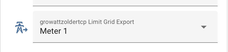

Hi, het is me nog steeds niet duidelijk of een smart meter nu wel/niet noodzakelijk is.
Volgens de theorie zou het niet nodig moeten zijn, zolang je geen export limit gebruikt. (want hier selecteer je de meter). In battery first mode zou je via charge value kunnen gebruiken (eventueel in combinatie met charge from grid). In grid mode de discharge value.
Echter krijg ik het niet aan de praat. De invertor geeft warn code 401, meter werkt niet naar behoren. (logisch).
Export mode (modbus register 122) staat uit (0).
Mis ik ergens een settgng?

Hallo Tweakers,
Ik heb inmiddels aan mijn Growatt MIN3000TL-XH inverter een 10kW batterij gekoppeld. De inverter heeft nog geen Grid Power koppeling.
Nu lees ik al geruime tijd via Home Assistant en een P1 meter (en DSMR Smart Meter integratie) de "Grid Power" elke 5 seconden uit. Ik wil deze informatie naar de inverter sturen (pin 5 RS485A1:Signal for meter en pin 6 RS485B1:Signal for meter van SYS COM).
Ik heb een Wemos D1 ESP8266 met Tasmota in de buurt van de inverter liggen. Is deze in combinatie met een RS485-TTL bruikbaar? Zie: https://tasmota.github.io/docs/Modbus-Bridge/ alleen ESP32?
Is dit überhaupt een goede way forward?
Dit kan waarschijnlijk ook Grott Versie 1.2.0 i.c.m. Grott stable branch (2.8) Huidige versie: 0.1.12 vervangen, want die is met mijn set-up niet zo stabiel als ik zou willen.

Met hulp van Wilfred is het mij inmiddels ook gelukt! Lang gezocht naar het probleem van geen communicatie, maar uiteindelijk heel simpel; bij de MIN3000TL-XH pin 3 en 4 gebruiken op de SYSCOM connector 😅
Nu op naar een automation om de 10kWh batterij optimaal met zon te laden en ontladen als er weinig/geen zon is.
