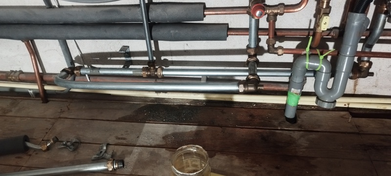

Tijdens dat verwijderen zag ik wel hoe vreselijk de waterleidingen waren en snapte ik waarom de druk zo raar was. De leiding ging van 15mm naar 12 naar 15 naar 10 bij de wasbak. Geen idee wie dat ooit zo bedacht had maar de vraagtekens draaide om mijn hoofd. Dus ik kon niet vertrouwen op wat er dan allemaal zat dus alles maar eruit getrokken.

Alles waterledingen gedaan. Ik heb geen perstang, vond ik ook te duur, maar wel een brander en met solderen had ik ervaring dus ik heb alles gesoldeerd kwa leiding. Ging ook allemaal goed en is ook helemaal niet zo moeilijk als iedereen vind en zegt imho.

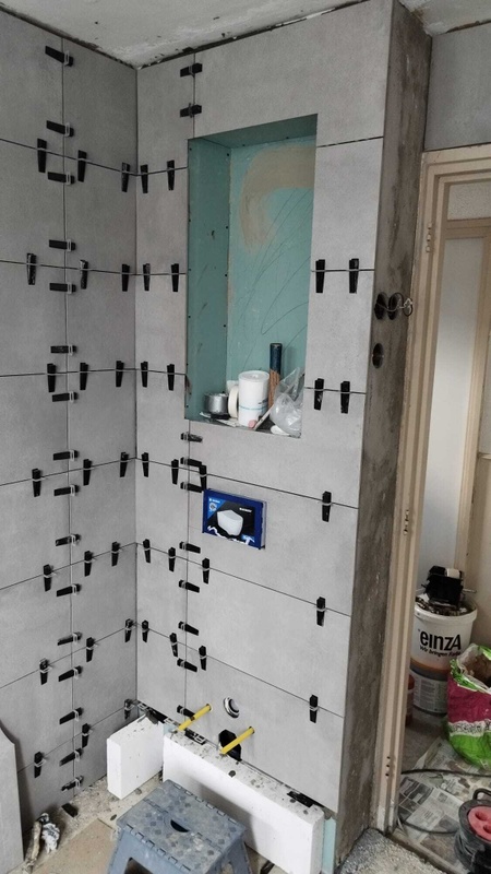

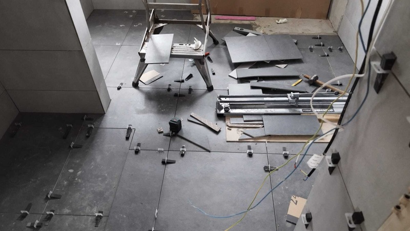

Tegelen. Ook zelf gedaan en nog nooit eerder gedaan. Tegelklemmen setje gehaald, dat zelf level systeem en wat is dat een verademing zeg!
Eerste rij tegels goed waterpas gezet en volgens doen die klemmen vrijwel de rest. Trekken het mooi vlak tegels altijd op goede afstand voor een mooie voeg en het gaat snel.
Her en der wel wat oneffenheden bij het snijden. Sommige hoeken moesten met de tegelzaag en niet de snijder. De tegels waren geharde keramisch en dat chipte toch wel. Maar wij gingen al voor een 'robuuste' uitstraling dus valt veel minder op dan ik in eerste instantie dacht. Dit is wel de compromis die je maakt als je echt alles zelf doet!
Toen de vloer, zelfde liedje. Ik vond dit eigenlijk moeilijker dan de wand omdat je nu constant tegen de zwaartekracht moest werken en bij de randen dat level systeem het logischerwijs niet recht trekt.
Voegen, viel me ook alles mee. Was bang voor waas op de tegels maar dat ging allemaal goed.

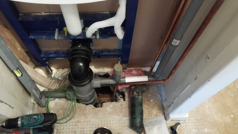

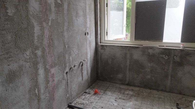

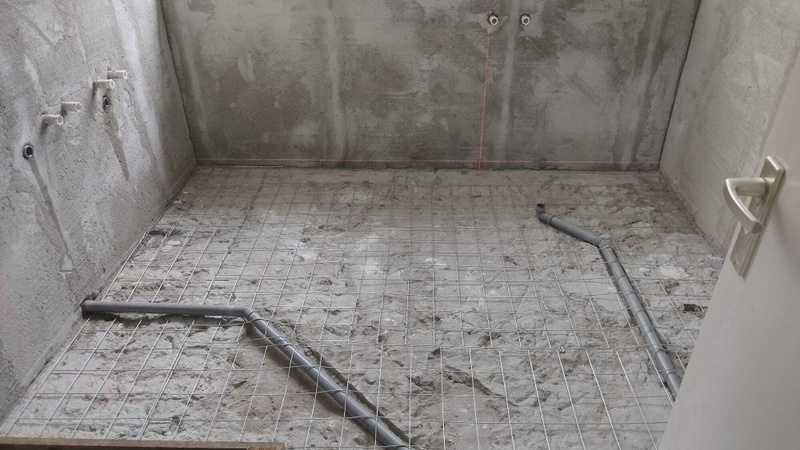

Badkamer gestript begonnen met de afvoer:
Afbeeldingslocatie: https://tweakers.net/i/HksAbe_psdHsVsZ9VZUjswf2EO4=/800x/filters:strip_icc():strip_exif()/f/image/hfpoiI3XV0UmIGIM6UA0KLhB.jpg?f=fotoalbum_large
Ik zie nou trouwens dat ik eerst gestuc had en daarna pas de vloer had gestort. Is ook logischer want de muur kan drogen terwijl je de vloer stort 2x wachten op drogen is gewoon dom.

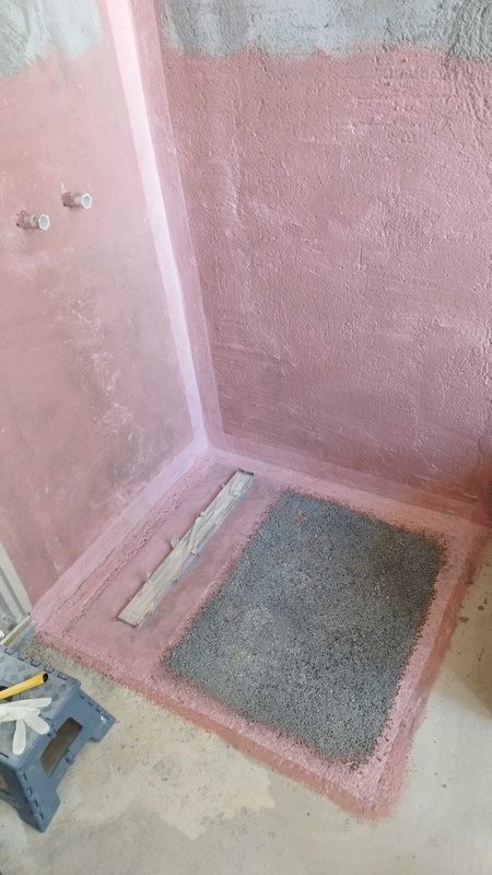

Douchebak gestort before and after een hele emmer eurocol.
Afbeeldingslocatie: https://tweakers.net/i/g0kLmpnHHpBfUh7kodcXZWJnKN4=/800x/filters:strip_icc():strip_exif()/f/image/PY0EhyJCfG8bGzzhf31niVGz.jpg?f=fotoalbum_large
Afbeeldingslocatie: https://tweakers.net/i/8HI_RdOB9O8QyT84mAQCmqrfugE=/x800/filters:strip_icc():strip_exif()/f/image/8YNP3LJN7askur46NcsXMYF5.jpg?f=fotoalbum_large
Had hierna nog steeds over en heb toen nog wat stukken bij de badkuip gedaan en de hele douchbak bodem maar ingesmeerd.

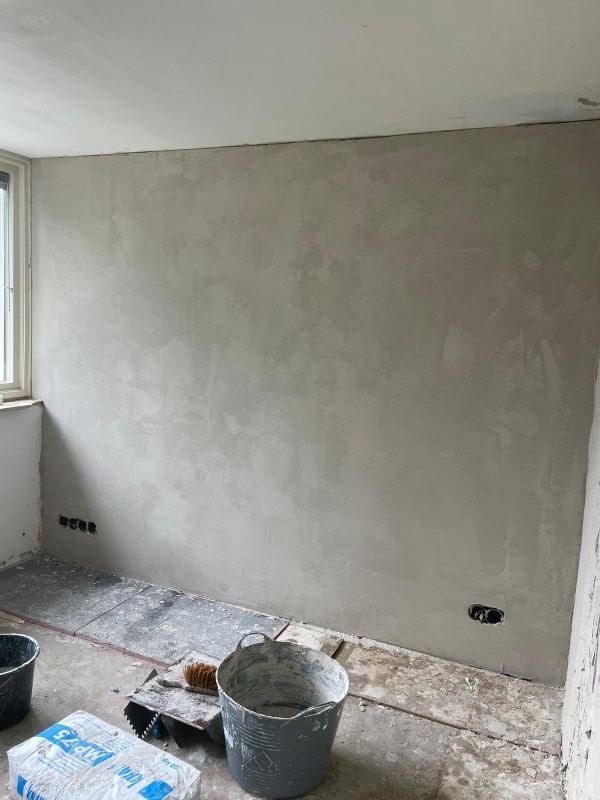

Stucen van de muren met stucprofielen before en after:
Afbeeldingslocatie: https://tweakers.net/i/aRaLexaRw9AbnskyQHbvX1hVvnc=/800x/filters:strip_icc():strip_exif()/f/image/bOlh873a6EqMVzLon8CjXMdm.jpg?f=fotoalbum_large
Afbeeldingslocatie: https://tweakers.net/i/6GvViPf0xe5f03l3vGLaTJW2XWA=/800x/filters:strip_icc():strip_exif()/f/image/M8lNe1AtAJIEDNwpbdJyVlZE.jpg?f=fotoalbum_large
Dan zie ik dat ik nog wat fotos heb staan van het plaatsen van het sanitair badkuip en regendouche:
Afbeeldingslocatie: https://tweakers.net/i/dIaZQRLhqdrnjwYp_e0aDVR-mKg=/800x/filters:strip_icc():strip_exif()/f/image/eFN21SBwFxIqkzrKT2X7PjnV.jpg?f=fotoalbum_large
Afbeeldingslocatie: https://tweakers.net/i/Q6Qqwvc5JfgVMBXHs5_r_MDZKpM=/x800/filters:strip_icc():strip_exif()/f/image/5lOIzwK6Og2BHqC7gE1o9pmu.jpg?f=fotoalbum_large
Afbeeldingslocatie: https://tweakers.net/i/6CX0gDtmh7CMbQ-IXZQSpuR9tGw=/x800/filters:strip_icc():strip_exif()/f/image/oOb4bi3bIltSWJPHnBL4uy6G.jpg?f=fotoalbum_large

die stucprofielen zo had ik nog nooit gezien. is dat handig? ik neem aan dat je daarover gaat met een lange/brede (insert naam van tool) met gips/stuc/pasta, zodat het perfect recht wordt zonder dat je je ogen nodig hebt. hoe zorg je dat die profielen recht zitten? en is de benodigde laag stuc niet erg dik of lijkt dat maar zo?
  • tcw82
  • Registratie: Oktober 2020
  • Laatst online: 12:06
cosmo_roel schreef op woensdag 4 december 2024 @ 16:16:
ja, dat heet geloof ik een rei.
en ja dat is best handig. Ik heb ze zelf gebruik in horizontale positie over een buitenronding van een rond trapgat dat in de badkamer zit.
  • toekie
  • Laatst online: 23-11 19:23
Jup. deze kosten bijna niks, zeker als je ze in duitsland haalt. Je zet deze op de muur net als je doet met normale hoek stucprofielen. Daarvoor heb ik kruislings draad gespannen vanuit beide hoeken die elkaar vervolgens net aanraken. Das een oude meetmethode. Vervolgens daar onder dan waterpas deze profielen gezet tot de draad. Dan heb je in 1 vlak staan en waterpas. En dan stucen. Klaar met stucen, profielen eruit wippen en dan die stroken waar de profielen zaten verder stucen. Kun je, mits je het goed gedaan hebt, de reeds gestucte muur gebruiken om weer langs af te stucen. Klaar is kees.
Altijd eruit halen die profielen overigens, is nog weleens discussie over. Maar ze kunnen oxideren en mocht je willen boren ooit en je komt die dingen tegen kan het goed zijn dat je happen uit je muur haalt of schrikt dat je een leiding raakt wil je niet.
Dat tool is idd een rei. Dar afvlakken van de muur heet ook afrijen :9
Of je pakt gewoon een laser level. (ik kreeg die niet goed ingesteld dus moest ik oldskool)....

Badkamer pics:
Afbeeldingslocatie: https://tweakers.net/i/ufSTzfIglzkh_2GFaZkxe1bGfEI=/800x/filters:strip_icc():strip_exif()/f/image/lBWt1hdjIHWaaNURqpO1cTzx.jpg?f=fotoalbum_large
Afvoer werk, voor de oplettende kijker JA dat is een T stuk net voor de 110mm. Is dat correrct? NEE, die twee moeten zo eigenlijk niet bij elkaar komen maar ik kreef me van zijn leven niet een 110 met 3 haakse uitgangen gevonden enkel met 2. Maar omdat dit de afvoer van de badkuip is en die van de wasbakken, durfde ik dit wel aan omdat deze nooit tegelijk lopen. Wellicht 1 enkele keer per jaar maar dat zou geen problemen moeten geven.

Nis bij het toilet. Hier stond eerst een schuimbeton muurtje.Ik twijfelde destijds of ik die weg wilde hebben. Hij viel half in elkaar toen ik de elektra daar wilde doen, dus ik het een voorzetwandje geworden. Bijkomende bonus, niet zon uitstekend blok aan de muur voor de inbouw bak van de wc.
Voor de oplettende kijker, links van de deur zie je de schakelaar voor het licht. Nu zie je ook die rare plaats (zat eerst buiten de badkamer) voor het licht en hoe onhandig dat is als je snachts de badkamer in gaat. Dit is een dimmer knop geworden die we nu kunnen indrukken met de deur zelf. Werkt oprecht best goed.
Afbeeldingslocatie: https://tweakers.net/i/wwQkhxGl5sqXWqzzQUCUpJK6k_k=/x800/filters:strip_icc():strip_exif()/f/image/YgJYqGYuRM0SogIWKxBnUnY7.jpg?f=fotoalbum_large
Gips muurtje tussen de wasbakken en de douche, nisje voor al u wellnes producten!

Wat impressie van het tegelen zelf, is echt peanuts met die tegellevel set.
Afbeeldingslocatie: https://tweakers.net/i/c3cJkvranmyRLQmEW1p4M3nrwrw=/800x/filters:strip_icc():strip_exif()/f/image/zyl1KRuJzKRa0ewncPFfSsEI.jpg?f=fotoalbum_large
Vloer was wat meer werk, daar moet je veel van die level klemmen gebruik en constant blijven meten met de waterpas om het echt goed vlak te houden. Bij de wanden controleerde ik het met de waterpas en was het altijd goed.
En even een legplan uitdenken. Ik wilde de douchbak anders, maar ik was natuurlijk al halverwege met de vloer toen mevrouw dat toch anders wilde dus ik de inloopdouche is dezelfde tegel met een andere indeling.
1 voeg loopt door, de rest niet. Ze vind het prachtig dus prima! _/-\o_

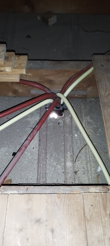

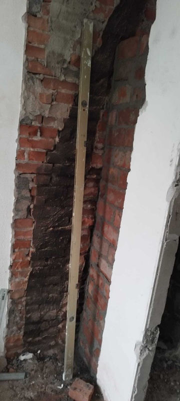

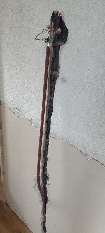

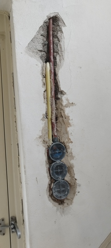

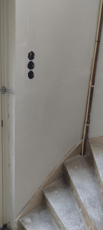

Vervolgens sleuven geslepen voor de elektra. Toen kwam de grote vraag, kan de schouw eruit? Iemand voor laten langskomen want hij zit aan de gedeelde wand van de buren. Goed nieuws, hij is niet dragen en zit vertand in de muur dus ik heb hem vanaf de zolder vloer kunnen stutten met een dikke balk. Zo zit het ook allemaal netjes weggewerkt in het plafond.
Dus toen kon de schouw weg. Daar komt stiekem toch een hoop puin vanaf. Dit heb ik zo voorzichtig mogelijk gedaan omdat ik de stenen wilde hergebruiken om oa de muur te laten doorlopen waar de schouw zat en de opening waar ooit de deur voor de muurkast zat dicht te maken.
Ik heb geen fotos van toen alles er nog in zat maar wel toen de schouw er al uit was en ik ben begonnen met het weer dichtmetselen.
Muur mocht niet te diep zijn, moest net zo diep als de schuimbeton blokken, dus ik het de bakstenen op zijn kant gemetseld. Muur is niet dragend natuurlijk.
Begin van de waar de schouw zat:

Hier was ik zelf trots op. Want ik was voor de eerste meter/ 1,5 vergeten te checken of ik eigenlijk wel waterpas werkte. 8)
Afbeeldingslocatie: https://tweakers.net/i/qHVbXdwXV3l3OEvB10wtoA6v0hE=/x800/filters:strip_icc():strip_exif()/f/image/SLXWw93ERydp7GhUAJUVpgOh.jpg?f=fotoalbum_large
Hier toen ik beide gaten dicht had:

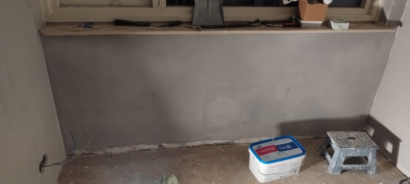

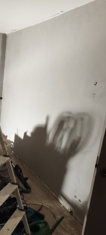

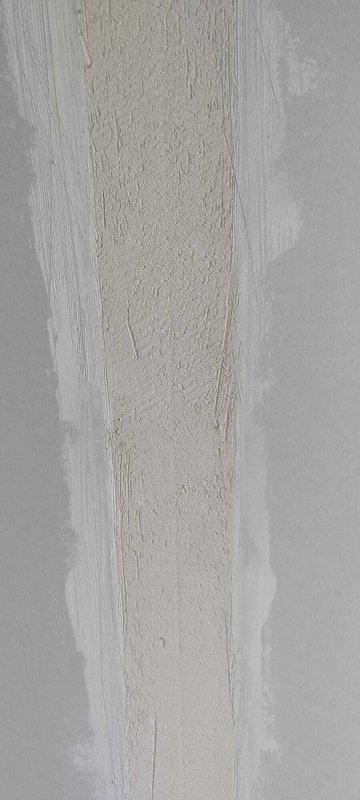

En dezelfde muur helemaal afgewerkt. Heb over alles een dun laagje stuc gedaan. Hoeft niet bij gips ik weet maar mn pa was daar al half mee bezig toen ik boven kwam na mijn drankje..
Detail, dit was het laatste weekend van afgelopen July. Ik stond op de wachtlijst voor een schouder operatie (vanwege het uit de kom hebben van de skivantie) en ik kreeg die week een belletje dat ze een gaatje hadden, 1 aug. Dus ik direct mijn vader gebeld dat we dat weekend MOESTEN stuccen anders kon het pas weer na mijn revalidatie en dat kon maanden duren!
De orthopedist heeft er hartelijk om gelachen.
Afbeeldingslocatie: https://tweakers.net/i/-P1onKl6et203G82SyED3xARX8c=/800x/filters:strip_icc():strip_exif()/f/image/xotHUHWL6rfiXTwxPZFwTngM.jpg?f=fotoalbum_large
Andere muur, deze heb krijgen wij dat weekend niet meer gestuct en heb ik 1 maand later moeten zelf moeten doen. Ik mocht nog steeds niks tillen dus echt stucen en afrijen etc. kon dus niet. Dus ben ik op de VT wonen toer gegaan met 'rol en stuc'. kant-en-klare dunne stuc die je meteen kunt afmessen. Want met een roller en vervolgens afmessen met een hand ging wel.
Dus ik heb een hele zaterdag in mijn mitella dit muurtje ' gestuct'

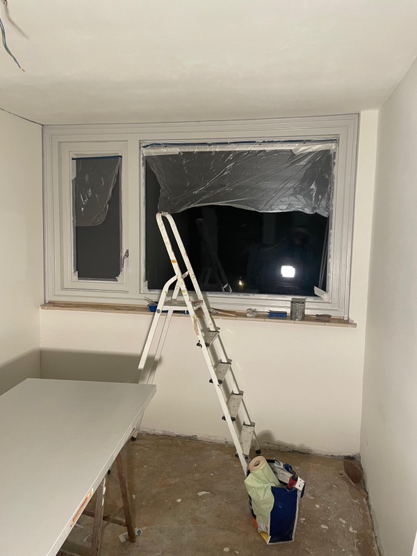

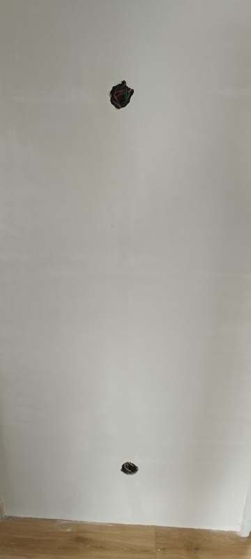

Toen mocht mij, liefelijke wederhelft aan het schilderen. Alles netjes gewit ral 9010. En zij wilde een accent muurtje waar haar bureau straks komt dus heeft ze er het volgende van gemaakt.
Afbeeldingslocatie: https://tweakers.net/i/HOkAdbAr4eTwPK8hbqaatFrxlaA=/800x/filters:strip_icc():strip_exif()/f/image/PBUHDnz5qHoSVZqLvrdiYS2w.jpg?f=fotoalbum_large
Afbeeldingslocatie: https://tweakers.net/i/ofa9TglpIlRb6ePvN0sqLtj6ajg=/800x/filters:strip_icc():strip_exif()/f/image/4ByECuhRp4Xl3eMf1PIre0Q0.jpg?f=fotoalbum_large

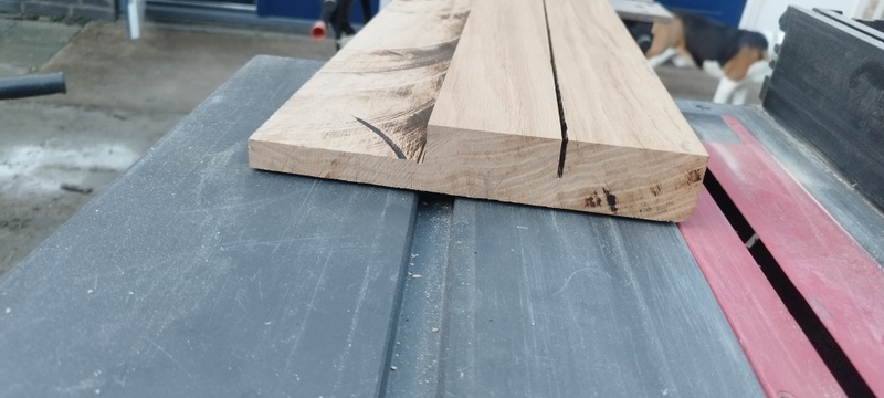

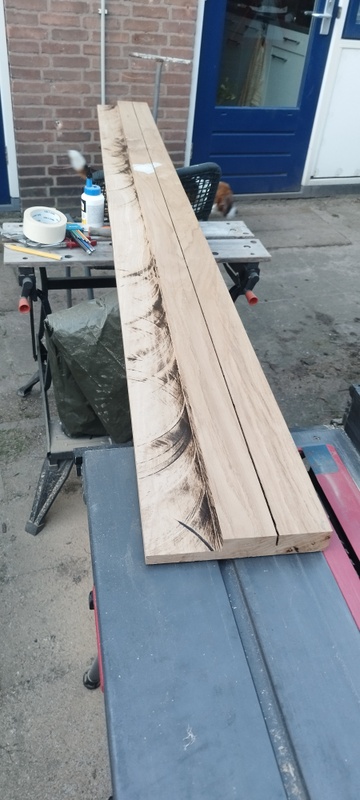

Toen nog wat afwerken. Het wordt een thema, maar wij houden beide van natuur eiken. Dus een massief eiken vensterbank en plinten.
Eiken balken besteld, op maat gezaagd, inham eruit zodat hij mooi op de bestaande stenen vensterbank kon, uitstekende rand afgekant met de frees. Schuren, schuren, schuren, afgewerkt met osmo en busje hightac eronder geknepen et voila.
Afbeeldingslocatie: https://tweakers.net/i/ruP0r1Lu2E5RLkCxeCg8L-wVkC8=/800x/filters:strip_icc():strip_exif()/f/image/yCpoSSNotbFmHeF6JZyqtjU4.jpg?f=fotoalbum_large
Afbeeldingslocatie: https://tweakers.net/i/25ZHedm60X8EfQJLQJoM4T87xQA=/800x/filters:strip_icc():strip_exif()/f/image/zmnmaDcj08DIEGJmtGKZQw0F.jpg?f=fotoalbum_large
Afbeeldingslocatie: https://tweakers.net/i/7C7VxD7nOx3o5ximg51nPhpQcDo=/800x/filters:strip_icc():strip_exif()/f/image/m7erYL0Wipo5EQcyZLjvf5bh.jpg?f=fotoalbum_large

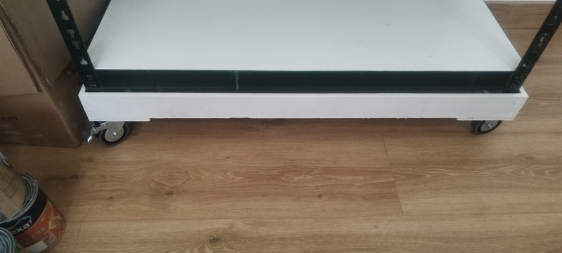

Helemaal vergeten bij de vorige grotere post. Ik had dus geluk dat de plaatselijke sportclub afgelopen zomer de parkeerplaats en tuin renoveerde en best aardige klinkertjes in de container aan het smijten was.
Dus na even gevraagd te hebben of ik die wellicht mee mocht nemen ging dit:
Afbeeldingslocatie: https://tweakers.net/i/Hss0xg5uKzVY-hokL4uFMyVxDjU=/x800/filters:strip_icc():strip_exif()/f/image/ki7LodJ1JUvoaoMvzW8zaDWg.jpg?f=fotoalbum_large
Naar dit:
Afbeeldingslocatie: https://tweakers.net/i/Kb6Clx13eaNgPrNW21PkWAzcqPw=/800x/filters:strip_icc():strip_exif()/f/image/J149gRjfmDSBFZPzmtSDsB4X.jpg?f=fotoalbum_large

Heb je tegels in de badkamer in verstek gezaagd? De voegen lijken ongevoegd aardig van maat te verschillen bij het wandje van de douche. Waarom niet voor een tegelprofiel gekozen?
  • toekie
mountaink schreef op vrijdag 6 december 2024 @ 17:00:
Ja verstek, we wilde absoluut geen tegelstrips. Voegen lijkt inderdaad een beetje ongelijk maar dat is voornamelijk schaduw val en de camara hoek. Het is niet overal perfect maar sommige randjes zijn helaas een tikje ruwer omdat de tegels wel erg hard bleken.
Ik heb ook 2 hoeken verticaal iets dikker moeten afkitten omdat ik daar de tegels te veel ruimte had gegeven.
Met zachtere tegels had ik veel beter resultaat gekregen, de wand tegels zijn eigenlijk ook vloer tegels. Sterker nog, ze zijn dikker en harder dan de donkere vloertegels.

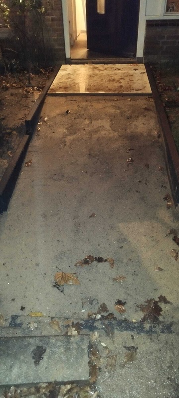

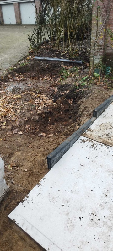

Update van vandaag:

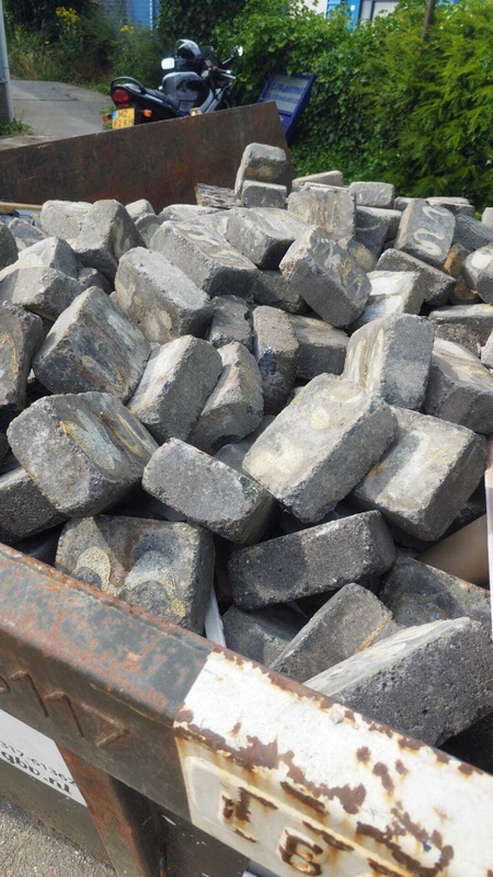

Pad naar de deur met onmanoeuvreerbare tegels van 120 bij 120. Eerste project wat ik een beetje on voorbereid ben begonnen. Normaal teken ik dingen uit en schets ik wat met de maten erbij en denk technisch wat meer over hoe en wat. Hier was wat meer haast bij omdat ik hier afgelopen zomer niet over na had gedacht en met de kou kun je niet tegelen. Het pad had eerst een trap, moet een ramp, omdat er een kleine onderweg is en dus kinderwagen proof moet zijn! Dus snel alles opgemeten en naar de tuintegel man gegaan. En nu moet ik op de blaren zitten.
Deze tegels zijn mij te wit, zouden donkerder moeten zijn en zijn veels te dun voor hoe ik ze wil leggen. Deze zijn eigenlijk bedoelt voor een stabiel terras met betonnen onderlaag. Maar we doen het er maar mee, risico op barsten is nu helaas wel groot. De antraciete bandjes waren verkeerd, 2 verschillende maten die niet op elkaar paste. Daarom ziet het er op de foto wat slordig uit, ik moet weer terug en wat zaken ruilen.
De eerste tegel ligt, die ligt vlak en waterpas en voor de rest heb ik het vandaag onder een hoek afgewerkt zodat ik, hopelijk, morgen de rest kan leggen.
Het aflopende stuk vlak en gelijk krijgen is echt een vak opzich, ben daar vandaag lang mee bezig geweest maar uiteindelijk ligt het overal wel redelijk waterpas in de breedte gezien en loopt het in de lengte mooi gelijk af.
Hopelijk heb ik morgen een blije update en dat het lukt. Ik brand de ramp die er nu ligt morgen dan eerst aan met nog wat cement/stuc mortel die over heb van het badkamer om de grond te stabiliseren en dan maak ik wat tegellijm aan die ik bij de tegels heb gekregen om de laatste oneffenheden op te vangen en de tegels nog wat extra stevigheid te geven.
Daarna moet ik maar eens terug naar de tegelman voor de bandjes....
Afbeeldingslocatie: https://tweakers.net/i/Wz73BtRLevPBtg_901ApEZbt-Do=/x800/filters:strip_icc():strip_exif()/f/image/dvP7AoEt2j0sZA1tAcOJfvl0.jpg?f=fotoalbum_large
Scuzi van de avond foto, was het vanmiddag vergeten.

toekie schreef op zaterdag 7 december 2024 @ 18:28:
Update van vandaag:
Leuk project om te lezen! :) en goed bezig!
Alles ziet er goed uit maar de foto van het straatwerk doet toch wel een beetje afbreuk als ik eerlijk ben. Waarom zou je je eerste tegel vlak leggen? Trek gewoon 1 lijn onder afschot naar de straat toe. Het gevaar is dat de tegel na gaat zakken en dat is dan 9 van de 10 keer richting het huis.
Bovendien ligt je tegel te laag ten opzichte de opsluitbandjes. Normaal gesproken hoor je klik te geven oftewel de tegel hoort iets hoger te liggen dan het bandje. Dit is ook voor het nazakken en de stevigheid.
Ik kan het op de foto niet goed beoordelen maar het lijkt me op een keramische tegel met ondertegel. Het voordeel van deze tegels is dat ze niet in een gestabiliseerd zandbed hoeven.
Excuus als het negatief overkomt, dat is niet de bedoeling.
Ik neem aan dat je de tegels nog af gaat voegen? Kijk eens naar Varistone aqua LM.

Dank voor de feedback! Niks negatiefs hoor ik krijg graag feedback. Ben ook wel wat uit mijn comfort zone met deze klus. Klinkertjes leggen geen probleem maar dit is wel even wat anders.
Ik ben het helemaal met je eens. Mooiste en beste zou zijn als het hele pad 1 aflopend vlak zou zijn. Maar mijn vriendin ziet dat die niet zitten mbt een kinderwagen die ze, mocht ze de rem vergeten, veilig voor de deur wil kunnen zetten zonder dat hij weg kan rollen. Vandaar de tegel eerste vlak ligt en de rest aflopend. Maar nu wordt de ramp idd wel steiler dan wat norm is voor zo'n pad.
Over de diepte twijfelde ik dus, de ene zegt namelijk iets hoger dan de band inderdaad, de tegelman zei dus tikkie dieper dan de band en dan 1 cm aan beide kanten van de tegel overlaten voor afwatering(voegzand). Dat heb ik dus gedaan.
Maar hij ligt nog niet vast, dus ik kan hem nog eruit wippen en wat ophogen dat vond ik namelijk ook logischer voor betere afwatering en de werking van de bodem.
Kan goed zijn dat ik de bandjes er allemaal weer uithaal, tegelman heeft me namelijk 2 verschillende maten gegeven ipv allemaal dezelfde maat waren zoals hij mij had aangegeven, maar de maat die ik er nu in heb zitten (6cm breed) kunnen weer niet zo diep als ik nodig heb. Dus kan goed zijn dat ze er allemaal weer uit moeten en ik alles met grotere maat moet leggen. Daarmee moet ik nog even in conclaaf met de beste man en mijzelf.
Dit zijn inderdaad keramische tegels. Wat jij zegt komt namelijk wel helemaal overeen met wat mijn bij de winkel verteld is over deze tegels. Tegels aanbranden en de bodem wat stabiliseren en dan leggen als alles maar vlak is.
Maar mijn vader en de andere klus veteranen zeggen dat het niet kan en het veels te dunne tegels zijn om zo neer te leggen en een betonnen bodem moeten.
Dank voor de tip over voeg materiaal! Gaan inderdaad nog gevoegd worden en daar had ik nog niks voor uitgekozen dus ik ga dat eens even googlen.
  • pjot1
toekie schreef op zaterdag 7 december 2024 @ 20:12:
Qua afschot is het meer een praktische reden dus. Klinkt ook logisch maar ik zou de tegel alsnog onder afschot leggen om waterproblemen te voorkomen. 1% is al genoeg en daarvan zal de kinderwagen echt niet wegrollen.
Kijk eens in Het grote tuinen, balkons en plantentopic daar heb ik en andere Tweakers ook heel veel geschreven over het leggen van (keramische) tegels.
Straatwerk gaat altijd nazakken, bij de 1 harder dan bij de ander afhankelijk van de grondopbouw. Doordat de opsluitbandjes dieper in het zand staan zullen deze minder nazakken dan de tegels. Daarom dien je je straatwerk altijd 1 a 2cm hoger aan te brengen dan je opsluiting. Dit wordt klik genoemd.
Een bandje is zowel voor de opsluiting van je tegels als voor het scheiden van de grond en het zand. Ik denk dan ook dat je de 1cm ruimte verkeerd hebt geïnterpreteerd. Kort gezegd, 6 30x30 tegels is geen 1,80m maar 1,81m; straatwerk loopt altijd uit. Banden zet je altijd als eerst zodat je maat en hoogte hebt. Door een cm speling te geven weet je zeker dat het past. Voor afwatering is het onzin, je geeft straatwerk altijd afschot zodat het water weg kan. Met 1 tegel breed kan je gewoon de maat van de tegel aanhouden zodat het mooi strak aansluit.

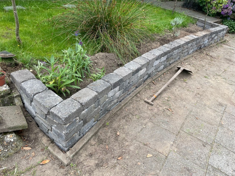

De tegels liggen, moet alleen nog een klein stukje bij de straat doen.

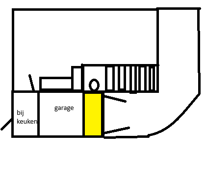

Ik heb wat fotos van de situatie en wat knullig paint werk om aan te geven hoe ik het had bedacht.
Ik denk dat ik ze vertrapt ga zetten, dan kan het nog enigszins symmetrisch blijven al zit het dan rechts bij het grasmatje een stukje lager.
Vooraanzicht van hoe ik het nu heb liggen.
Afbeeldingslocatie: https://tweakers.net/i/vFOOmYJPR4yxht98UbK6zx-LxrQ=/x800/filters:strip_icc():strip_exif()/f/image/tVF4nycaNOLAR6wq4RxoDgiX.jpg?f=fotoalbum_large
Hier een impressie met waar de oprit komt.
Afbeeldingslocatie: https://tweakers.net/i/gszn8mNUx5kaPr-zEbuTyykiTns=/x800/filters:strip_icc():strip_exif()/f/image/1KVvvfq9OG8YZ9ZCfpFqRZAG.jpg?f=fotoalbum_large
Hier dezelfde foto met picasso aantekeningen:
Afbeeldingslocatie: https://tweakers.net/i/4C_l2bcaBoI2cnC88wXuGgE99BU=/fit-in/4920x3264/filters:max_bytes(3145728):no_upscale():strip_icc():strip_exif()/f/image/hMoaQFaEf9PYU2gX1LA14uwg.jpg?f=user_large
-Grijs is de oprit, dit worden grastegels. Deze leg ik dan vlak met de oprit voor de garage boxen ernaast.
-Groen is een perkje, zo houdt ik wat groen naast de deur. Belangrijker dan hoef ik daar geen extra 20 kruiwagens weg te graven.
-Rood is dan een wal, Die dus op aanraden van de tegelman, met 40cm bandjes bedoelt was. Maar daar twijfel ik nu wel over.
-Zwart is dan waar het laatste vertrapte bandje moet komen.
Zo had ik het ongeveer uitgedacht. Dar voor het rode gedeelte de band dan breder is dan de rest van de banden is niet zo erg omdat die niet parallel loopt met de dunnere en ik heb ook geen zin om alles te moeten ruilen. Die dingen zijn loeizwaar.

Voor de kerst nog even snel het voorzetwandje gedaan. Natuurlijk mezelf vergist in het aantal platen osb en gips. Voor beide 1 te weinig gerekend gelukkig kon ik die nog even snel halen dinsdag.
Dus wandjes is nu dicht en heeft de wanddoosjes erin. Kabeltjes even snel getrokken op kerstdag met pap, we moeten toch wachten tot het wild gaar was! :P
Ik hoop vanavond nog de gipsplaten er tegenaan te kunnen doen en dan dit weekend alles afsmeren.
Dan is het volgende de inbouw kast. Nu wilde ik dat gewoon stucen en dan weer terug bouwen. Maar in een wereld van kant en klare ikea inbouwkasten is dat natuurlijk veel handiger en scheelt gigantisch meer tijd. Enige probleem die kast manager gebruikt vaste maten en nu hou ik nog zo'n 20cm over. Jammer om die ruimte over de gehele breedte niet te gebruiken, kan mevrouw namelijk wel gebruiken!
Ik denk dat ik dan de kast aan 1 zijkant een te brede schappen kast geef en die dan inkort. Dan heb ik wel de juiste maat achterwand en zijwand en verlies ik geen ruimte. Maar ik ga dit weekend nog even rommelen in die planner (of wellicht de planner van een andere zaak bekijken) om te zien of het wel echt op maat kan.
Voor referentie, bij de foto waar je op het plafond nog de losse gipsplaat ziet. Die gipsplaat is ong de diepte van de inbouwkast dus +/- 60cm.
Muurtje:Afbeeldingslocatie: https://tweakers.net/i/Fsupf68HYgidpqzF_J-FfxGAJ5s=/x800/filters:strip_icc():strip_exif()/f/image/HrEwEESTRyAx5xWCro5mwp0w.jpg?f=fotoalbum_large
Afbeeldingslocatie: https://tweakers.net/i/oOninMP7dk9DvdqsXfwfEKJI69c=/x800/filters:strip_icc():strip_exif()/f/image/mqE3HECfCHmbldUr8kpxJwt8.jpg?f=fotoalbum_large
Voor de oplettende lezer, ja ik heb voeg veeeeeel wandcontactdozen toe in alle kamers. Tweakers gonna tweak en dat is onder andere voor LAN en andere maak je huis slimmer opties. Kan een extra doosje altijd nog makkelijk wegwerken. Nieuwe buizen leggen en dozen inbouwen is ietsje meer gedoe!

Ik heb mijn eerste oepsi al binnen. Oude zak mp75 bleek iets te oud en was korrelig geworden, waarschijnlijk wat vochtig geworden.
Maar ik wilde nog 'ff snel' voordat ik Oud&nieuw bij vrienden ging vieren het gips afgesmeerd hebben.
Met onderstaande foto als resultaat, heb het maar gewoon gesmeerd, dat word schuren en opnieuw met een fijnere toplaag erover, dit lijkt natuurlijk nergens op!
Afbeeldingslocatie: https://tweakers.net/i/SKnsDL9jkPR7aieg577AGuht6Pg=/x800/filters:strip_icc():strip_exif()/f/image/UCtkfxCpNzhpq2cT6VHt0ktB.jpg?f=fotoalbum_large

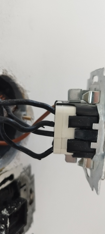

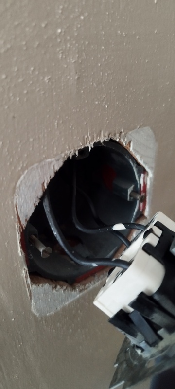

Altijd verassingen in een oud huis. 'Ff snel' elektra in de muur frezen en vast smeren. Blijft de dozen boor hangen. Willekeurige oude ijzeren elektrabuis met volgesmeerd WCD eraan.
Dus maar weer een extra emmertje aangemaakt om het dicht te smeren, moest in 2x omdat het anders te diep was.
Nu is het grof gesmeerd en dan kan ik deze week de toplaag over de gehele muur doen. Dan kan ik nu mooi alle wanden netjes afwerken en daarna schilderen.

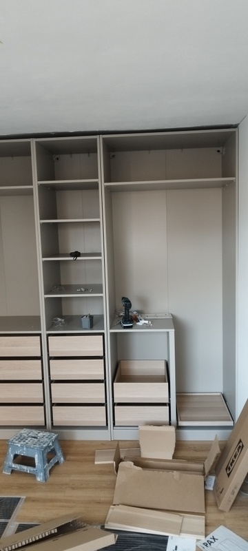

Vraagje. De pax inbouw kast komt binnenkort en die moet nog op zijn plaats. Nu wil ik die er graag zo snel mogelijk in maar de vloer wordt als laatste gelegd.
Keuze: wacht ik met de kast en zet ik hem straks op de vloer als ik de vloer gelegd heb?
Of, kast erin en de vloer tegen de kast aan leggen?
Wat piccas van het smeren, niks spannends buiten dat iedereen dit kan! Niet bang zijn om te klussen heren. Dit alles was 30 minuten werk.
Afbeeldingslocatie: https://tweakers.net/i/XTeDU5u0vZ04jMFMff_W3Ffta0Q=/x800/filters:strip_icc():strip_exif()/f/image/hCS9rjyYAMOrQ4hgo2UecvPc.jpg?f=fotoalbum_large
Wat meer opgebroken muurtje
Afbeeldingslocatie: https://tweakers.net/i/2bkUsHmUJQuQoFmF2tB8ksM9gzY=/x800/filters:strip_icc():strip_exif()/f/image/mp0qOAUDYlJaIiPQJmNKzQVh.jpg?f=fotoalbum_large
En deel wat erin zat....
Afbeeldingslocatie: https://tweakers.net/i/WjwFrRtplBarQd4dIJlbioAfGno=/x800/filters:strip_icc():strip_exif()/f/image/lw23l1I0GnLY2h3fNLhQEgxH.jpg?f=fotoalbum_large

Kasten wil ik zelf altijd op de vloer, als je later eens een ander model wil is de vloer er al klaar voor.
En bij een PAX steken de zijpanelen onder iets uit ten opzichte van de beneden plint, dat krijg je nooit strak als je er een vloer tegenaan gaat leggen.
Dank voor de reactie, die zijpanelen was me niet opgevallen bij ikea dat maakt er tegenaan leggen inderdaad een stuk lastiger.
Het is denk ik maar 2 of 3 mm max, maar ik zou me daar altijd aan blijven storen. Maar dat is persoonlijk natuurlijk.
Ben ik met je eens. Ik krijg dat wel op maat gezaagd maar is wel meer moeite dan nodig is. Denk dat ik me maar even aan zo'n 250kg PAX kast delen die in de weg ligt ga ergeren de komende 2 weken!

Afgelopen week was de stuc week. Blij dat het (vrijwel) af is ben er zelf ook wel een beetje stuc van :+
Heb mijn laatste beetje rol en stuc opgemaakt was nog net genoeg.
Moet alleen het hoek stukje naast het kozijn nog beter afsmeren, moest er dikker op dan verwacht en om die hoek strak te krijgen moet het dan eerst weer droog zijn. Heb deze wat grover gedaan en dan schuur ik hem wat strakker terug. Binnenhoek op die muur moet ook, moest ik ook nog eerst laten drogen.
Verder is alles strak, nog even met de schuurmachine erover om wat spetters en kleine oneffenheden weg te halen. Maar zo op het eerste gezicht zie ik geen grote oneffen heden met de bouwlamp!
Deze week staat in het teken van schuren en verven!
Afbeeldingslocatie: https://tweakers.net/i/BRRZEidNItZE098fW7chvZrhuko=/800x/filters:strip_icc():strip_exif()/f/image/U0AzufhXt73uZGBuTcGbQDHR.jpg?f=fotoalbum_large
Afbeeldingslocatie: https://tweakers.net/i/tkKYs3XDHidqZ3iU3BnUyUdUbwM=/x800/filters:strip_icc():strip_exif()/f/image/foS1KiPKim1Y5t5g4eGTGSvi.jpg?f=fotoalbum_large
Afbeeldingslocatie: https://tweakers.net/i/fY7H_3GAqxdnupW6El-LTkvyP9w=/x800/filters:strip_icc():strip_exif()/f/image/9ATu4WTLRbMSL7Aee2Vw0liy.jpg?f=fotoalbum_large
Afbeeldingslocatie: https://tweakers.net/i/iK65zvD5abHIAZVpP7t5yh_PThU=/x800/filters:strip_icc():strip_exif()/f/image/ZPLLTlUvu9JhWOG5CCMTZ3Fq.jpg?f=fotoalbum_large
Afbeeldingslocatie: https://tweakers.net/i/KFl9bD7_ENcVFuI_qA8hTfmi-2g=/x800/filters:strip_icc():strip_exif()/f/image/2ukH5iyUdkmo2aIloK328CoF.jpg?f=fotoalbum_large

We zijn weer een stukje verder. Ging traag ik was helaas geveld door een keelontsteking en dan hakt de mannengriep er wel in! Net nu ik dat niet kan gebruiken.
Gelukkig had ik de laatste stukken stucwerk wel af en kregen we hulp van vrienden met schilderen. Dit heeft mijn inmiddels hoogzwangere vriendin gedaan.
Muren RAL 9010.
Kozijnen hebben een lichtgrijs gekregen, arctic grey van de Gamma.
Her en der nog wat bijschilderen en dan is dat ook klaar.
Alleen de hoekjes moet ik nog afwerken bij de muren.
Verder moet ik nu de nieuwe deuren op maat zagen en ophangen, de oude waren oud en zo krom getrokken dat als deze in het slot zaten, ik mijn duim tussen de deur en het kozijn kon steken bij de hoeken. Die volgde de ronding van de aarde..... Deze doe ik tussendoor
Daarna is het zaak dat ik de vloer erin leg zodat de PAX kast erin kan. En dan heb ik 'rust'. Verdere zaken zijn allemaal afwerking (plinten, vensterbank) wat ik hopelijk nog afkrijg voordat de baby er is. Maar niet erg is als dit pas kan na de geboorte, ik vind er wel tijd voor (zegt hij naïef en vol goede hoop :+ ).
Plaatje van de geschilderde ruimte.
Afbeeldingslocatie: https://tweakers.net/i/iOLRMf2ARDqApcB1rnELIfn6LGc=/x800/filters:strip_icc():strip_exif()/f/image/o3LqmHJq3T7FWzLjCpPXbcHy.jpg?f=fotoalbum_large

Ik had nog een rest stukje liggen wat te kort was en ik had geen zin om er een nieuwe voor te halen.
Plus, de vorige keer dat zo'n hoekje gedaan moest worden had ik een stucadoor die het profiel niet waterpas had geplaatst en ik het naderhand zelf nog moest rechttrekken. Ik had al wat ervaring met die klusje.
Slim? Nee, maar het is me wel en het zit er nu strak op.

Erg leuk om te lezen knap wat je allemaal kan. Hoe heb je de badkamer tegels in versterk gezaagd? Zaag gehuurd of iets gekocht?
  • toekie
ppatrick schreef op zaterdag 25 januari 2025 @ 00:25:
Heb bij de 2ehands een klein tegeltafelzaagje gekocht en daar een goed nieuw tegelblad voor gehaald. Voor rechte lijnen gewoon een tegelsnijder. Voor beide geld dat je een goed scherp mes/blad moet hebben anders gaan de tegels naar de haaien.
Tafelzaag kan ik kantelen om verstek te krijgen en dan net niet tot de lijn zagen, bij mij tenminste, want mijn tegels chipte erg vanwege de harde keramische laag. en dan kun je dat laatste stukje schuren tot de lijn.
Desondanks heb ik al en toen nog een chipje ergens wat ik verdoezeld heb met voegen en kitten :P

Heb oa een stratenmaken gevonden voor de oprit/voortuin, die heeft mijn 'gepruts' even recht getrokken en aangevuld. Deze kon onverwachts dinsdags langskomen dus heb ik daar maar meteen ja op gezegd, het kon mar klaar zijn. Wat een vooruitziende blik......
Ik heb de electra afgemaakt op het aansluiten van de kabels en nog 2 stopcontacten die ik moet trekken, zit overal alles.
CV gefixt. Ik heb alle radiatoren afgekoppeld omdat de leidingen wegmoesten maar had met mijn domme kop de in en uit van de cv los afgedopt. Nu kon hij geen druk meer opbouwen en ging hij zichzelf afsluiten (moest iedere keer om te douchen de zolder op en het ding een reset geven en even aanvullen dan blijf hij aan totdat hij de minimaal druk had bereikt). Daar heb ik nu een kleine bypass tussen gezet met de oude leiding pijpen en het expansievat er tussen, nu werkt alles weer zoals hoort. Dit heb ik donderdag avond gefixt.....

Oprit/deurpad. Erg blij mee, heb vaak zat stoeptegels gelegd dus ik was overmoedig dat ik dit ook wel kon. Verdorie wat valt dat tegen. Nu was ik al wat skeptisch over het leggen van de oprit ivm draagkracht en het wegzakken van de tegels. Maar een mooi waterpas afschot is velen malen moeilijker dan je denkt. Dus maar de pro's ingehuurd. Gelukkig wist de stratenmaker er wel raad mee en heeft hij ook mij lay out wat aangepast waardoor het wat beter ligt. Missen nog wat stukjes vanwege de verkeerd geleverde banden, de staptegels heb ik maar gelaten ik heb dringendere zaken aan mijn hoofd momenteel!
Lang leven de echte vakmensen! Hij had overigens nog wat tijd over dus mochten mensen ook nog wat bestraat hebben dan kan ik je wel even de contact gegevens geven via pb.

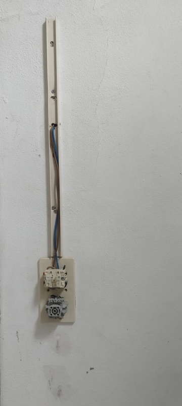

Electra, voor sommige gebruik ik gewoon nog de oude buizen. Dit zijn waar de schakelaars zitten, die hoeven niet verplaatst dus ik heb het gewoon laten zitten. Enkel de gietijzeren WCD vervangen en nieuwe kabels getrokken. Het gele pvc spreekt voor zich, dat is allemaal nieuwe of vervangen aansluiting.
Afbeeldingslocatie: https://tweakers.net/i/F4ifs2ain-ThajdW_T50lAJ_JJg=/x800/filters:strip_icc():strip_exif()/f/image/WXAweZ6YOdBIXHVguMI9wVUL.jpg?f=fotoalbum_large
CV:
De kleine quick and dirty bypass. Uiteindelijk wil ik all electric en NOM gaan maar dat is pas aan de orde als ik meer weet over onze aanbouw. Voor nu blijven we dan maar gas gebruiken voor douchen en badderen.

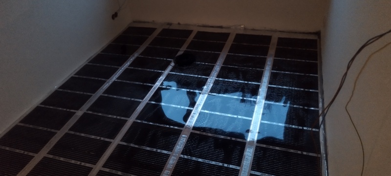

Eindelijk is de vloerverwarmning binnen.
Kan ik ook meteen aan de tweakers controverse beginnen, het is namelijk elektrische vloerverwarming gekozen.
Ja ik weet dat dit energetisch alles behalve efficient is, maar ik heb momenteel een gigantisch overschot aan mijn panelen, zelfs nu in januarie/februari lever ik soms nog terug. Ik wil graag mijn eigen stroom meer zelf gebruiken. Mijn denk wijze, als ik toch stroom over heb liever dat ik die gebruik om mijn huis te verwarmen dan op het overvolle net te gooien en met gas bij te stoken.
Tevens heb ik momenteel geen goede plek en geld voor een warmtepomp (want aanbouw moet er nog komen). Ook wilde ik afgelopen winter voor een thuis batterij gaan, maar met de zwangerschap van mijn vriendin heb ik dat even vooruit geschoven. Ook is mijn pa die HTS-E heeft gedaan nu met pensioen dus kan hij mij ook helpen met de batterij aankomendjaar wat erg handig is!
Zodoende heb ik gekozen voor elektrisch. Prijs technisch ga ik er ietsje op vooruit per maand, ik gebruik namelijk amper nog gas, alleen gaat stroom nu logischerwijs omhoog.
Wat wel handig aan deze vloerverwarming is dat het zeer simpel te leggen is en een zeer simpele techniek is.
Het verwarmt erg snel op en ik kan het ook weer makkelijk weghalen mocht dat moeten.
Als we concretere plannen voor de aanbouw hebben dan ga ik eens rustig kijken of het dan beter is om uiteindelijk de gehele bovenvloer weer uit te halen en dan droogbouw watervloerverwarming te doen, maar dat zien we dan wel. Voor nu zit het er niet in en dit werkt best netjes.

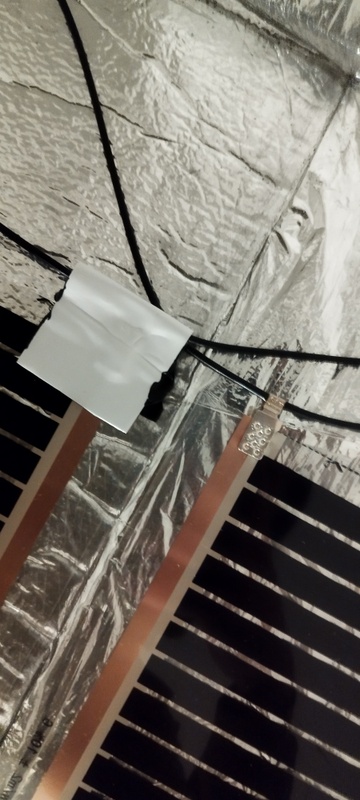

Installatie:
Je knijpt ze vast met meegeleverde krammetjes en daar doe je vervolgens een soort rubbertape/stopverf over om te isoleren. Even alles doormeten en de weerstand opschrijven en klaar.
Wordt per kamer geschakeld door een thermostaat met tuya gaat later in HA, voor nu kan mijn vriendin het sturen met de app vind ze prachtig.
Opbouw van de vloer:
Die groene isolatie platen voor egaliseren
Dunne isolatie met alu zijde voor warmte isolatie
verwarming delen
bescherming folie (ligt er nog niet op de foto)

toekie schreef op donderdag 13 februari 2025 @ 19:46:
Tsja zonder saldering (vanaf Jan 2027) heb je hier vrijwel niets meer aan. Dus je hebt er maar kort plezier van.
Je kunt dan beter gas gebruiken. Goedkoper en beter voor het volle elektranet.
Er zijn goede redenen waarom elektrische vloerverwarming altijd afgeraden wordt.

@de Peer
Totaal mee eens, maar voor de komende 2 jaar kan ik er alsnog een goede besparing uithalen en ik kwam er vorigjaar achter dat ik ong 70% van wat ik jaarlijks opwek terug lever, wat ik belachelijk vind en mij ook mede een boosdoener van het volle net maakt. Dat ik dit heb gekozen. Er komt straks nog een zelfbouw thuisaccu en dan kan ik veel opvangen. Blijkt dat niet goed dan kan ik altijd nog over. Maar voordat er concrete tekeningen/plannen zijn voor onze aanbouw is een warmtepomp geen optie en de radiatoren moesten weg.

Vandaag hopelijk alles op maat gezaagd en dan kan ik het binnen op een zeiltje in de olie zetten.
vensterbank uitgezaagd, zo veel mogelijk met de zaagtafel, het andere stukje door er meerdere snedes in te maken en dan met de multitool eruit zagen. Ging zo beter dan met de frees of de elektrische schaaf zoals ik de vorige keer deed.
Afbeeldingslocatie: https://tweakers.net/i/rthKIQWK1dPkh4kOGxbqiJdMOB0=/800x/filters:strip_icc():strip_exif()/f/image/u38eQW5p7nUQXUDWSUlasIIW.jpg?f=fotoalbum_large
Afbeeldingslocatie: https://tweakers.net/i/Argpkjzj3FrPdA3u42FMpTBHn5w=/x800/filters:strip_icc():strip_exif()/f/image/pAXCYik8Hh2cPoqTv7zlQcWD.jpg?f=fotoalbum_large

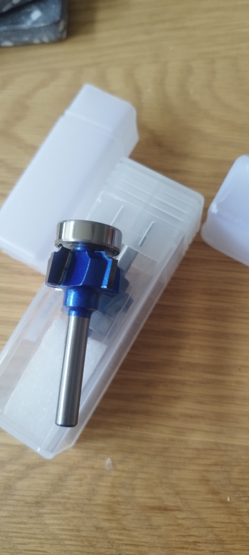

Frees bitje voor de het afkanten, houtzaak die het de vorige keer voor me had gedaan heeft dan met een obscuur R2 afkant bitje gedaan die ik dus speciaal heb moeten bestellen....
Afbeeldingslocatie: https://tweakers.net/i/adIgOa9wiH6v0W_5HWXFSz8I4mk=/x800/filters:strip_icc():strip_exif()/f/image/InRLEV9WoMTDO2embEbe4qgq.jpg?f=fotoalbum_large

Nu door met de kinderkamer. Deze is al 'af' (gestuct, geverft etc.) maar omdat mevrouw de vloer overal doorlopend wil moet deze helemaal leeg om de vloer te kunnen leggen. Momenteel ligt dit vol met kluszooi en daartussen mijn tijdelijk bureau met pc. Dit gaat nu eerst naar de werkkamer zodat deze ruimte leeg is en ik de vloer en nog wat kleinere zaken kan afmaken.
Dat wordt de taak van komende maand.

Veel kleine projectes ook, oven ging kapot dus moest een nieuwe komen, die paste niet op de plek van de oude dus heb daar een kleine kastje voor moeten maken.
Mijn terrarium kast heeft een lekbak gekregen omdat ik ooit een keer iets te veel gewaterd had toen ik nog gen lekbak had...... Die oesten nu toch verhuizen naar de andere kamer dus dan zet ik dat liever meteen goed op dan dat ik straks weer alles uit de kast moet halen om die lekbak eronder te krijgen (alles gevuld met planten en vooral waer etc is paar honderd kilo).

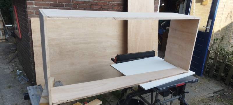

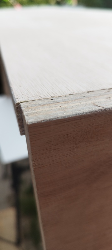

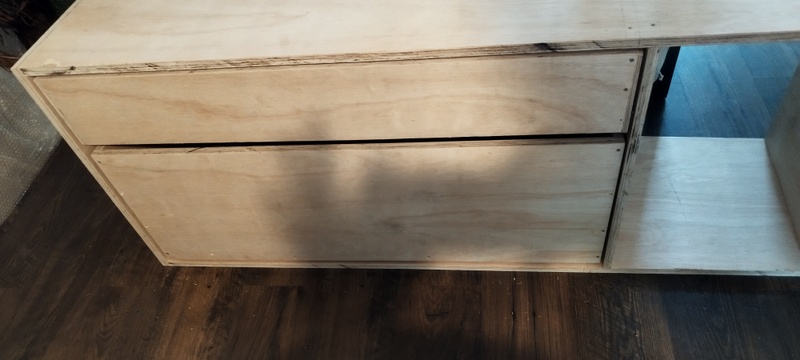

Al het hout binnen gekregen dus, ondanks mijn kapotte rug, toch maar eigenwijs zitten klussen. Het is mooi weer en het gaat weer wat beter dus waarom niet toch?

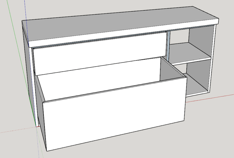

Frame bijna klaar gekregen tig keer na gemeten en wilde ik het passen onder de wastafel.
' ik zou toch zweren dat ik de grote plaat op de bodem had en niet bovenop?'
Ja dat klopt, heb blijkbaar beide horizontale planken omgewisseld, gelukkig kan ik die gewoon omwisselen zonder dat er schroefgaten of dergelijken zichtbaar worden. Maar toch was weer erg slim.
Afbeeldingslocatie: https://tweakers.net/i/_uhQravQ1smSsYGNaJ0sJRbH33E=/800x/filters:strip_icc():strip_exif()/f/image/EXTPg6JBZRSX7gGVePwxIBF2.jpg?f=fotoalbum_large

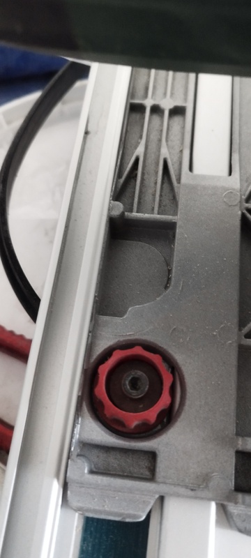

Erg happy dat de zaag rails neet paste!
Afbeeldingslocatie: https://tweakers.net/i/P54xO5NLiKpjCeckzE01394eYls=/800x/filters:strip_icc():strip_exif()/f/image/hjjazOtwRBqvY2jt5H2pm8ok.jpg?f=fotoalbum_large
Afbeeldingslocatie: https://tweakers.net/i/IgaAgMgReHeOiiYaYxmw8YtHEUw=/x800/filters:strip_icc():strip_exif()/f/image/UIy7qUWAAghxSAGSWY7uLfrU.jpg?f=fotoalbum_large
Klein schoonheidsfoutje op de rug, dikte van het zaagblad vergeten mee te rekenen. Niks wat een extra keertje langs de zaag niet oplost!

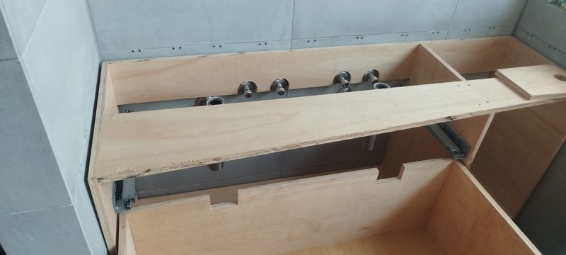

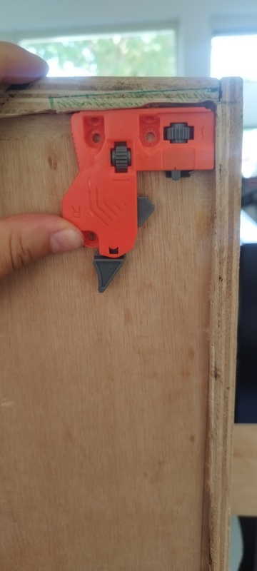

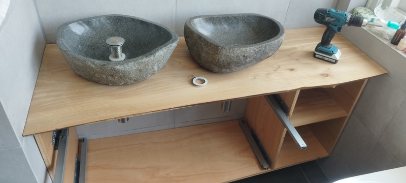

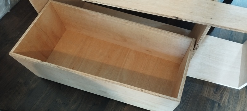

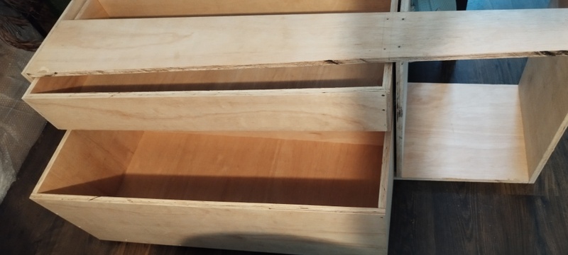

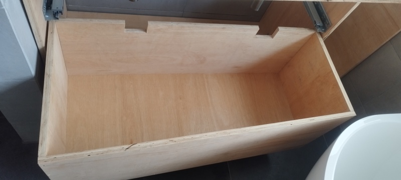

update over de badkamer kast.
Eerste lade is klaar, was nog best een gepuzzel om die verbinders van de laderails uitgelijnd te krijgen. De kast loopt van links naar rechts af (diepte is rechts kleiner dan links) en ik wilde de lades mij laten lopen zodat ik net weer wat extra inhoudt heb.
Maar het is gelukt bij de eerste lade en hij valt er mooi in met genoeg beweginsruimte!
Ja het ding is gigantisch, heb er ook extra sterkte rails voor besteld, denk dat de lade zelf al 10kg is, volgende keer geen 18mm multiplex gebruiken....
Afbeeldingslocatie: https://tweakers.net/i/JDnXJjvNN7pxdOAHZXy8iADm7aQ=/800x/filters:strip_icc():strip_exif()/f/image/XXH19v5A6iEBYD6AJVe6JNor.jpg?f=fotoalbum_large
Afbeeldingslocatie: https://tweakers.net/i/ZiIIE5l2WtEYfXHEyTEdKztGUJg=/x800/filters:strip_icc():strip_exif()/f/image/LnLuk07gwAZudKJRp3bcKdHY.jpg?f=fotoalbum_large

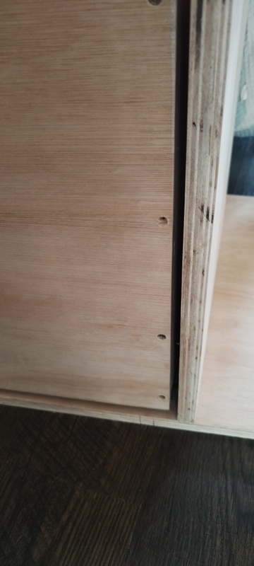

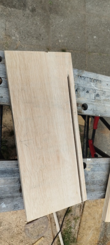

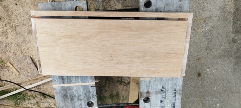

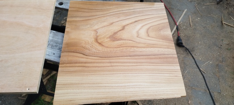

Toen ging ik door met de lagere boven lade. Groef voor de bodem frezen ennnnn frees hoogte niet vast gezet....... oeps die kan opnieuw. Mooi aandenken van deze fout in de workmake.
Afbeeldingslocatie: https://tweakers.net/i/HMGFq2b0Me6iw1H7sTM9b0qNXis=/x800/filters:strip_icc():strip_exif()/f/image/LMvp0fINLC6KUDyWatzcvw87.jpg?f=fotoalbum_large

Hoop dat ik deze week alles af kan maken en dan kan afhangen. Er moeten nog happen uit de lades voor de sifons onder de wastafel.
  • toekie
Al het grote werk af. Nu afhangen en dan de uitsparingen nog uitzagen (2x sifon). als het goed is komen de stopkraantjes niet ver genoeg de kast in, anders zal ik daar dan ook maar uitsparingen voor moeten zagen. Liever dat dan dat ik de lade korter maak.
Best tevreden zo, paste allemaal goed, moet alleen de diepte nog preciezer afstellen met de ladegeleiders. De lades verschillen net 2 mm met elkaar.
Afbeeldingslocatie: https://tweakers.net/i/dyb0EtHQcUKvU44kNr5lTqjHEbA=/800x/filters:strip_icc():strip_exif()/f/image/C034GoPB5P5iQpfF6FpMxS2L.jpg?f=fotoalbum_large
Afbeeldingslocatie: https://tweakers.net/i/ReYPSOVs-KHUiEa1MJd72CSs9lo=/800x/filters:strip_icc():strip_exif()/f/image/u3uQ79blg8Iz5d3VyRwZjqcr.jpg?f=fotoalbum_large
Afbeeldingslocatie: https://tweakers.net/i/IoRmiPveLC8d1rxHBNhasqI4W20=/x800/filters:strip_icc():strip_exif()/f/image/giAFvoAxx4t16njPgyb3MnNO.jpg?f=fotoalbum_large
  • toekie
Handig een vader die met pensioen is en niet achter de geraniums wil zitten want dan kan hij mooi even helpen met passen van het badkamermeubel.
Zeg maar niks over hoe de waterpunten zitten tov de sifons, afvoeren zaten er al en bleek een stuk staal in de muur te zitten bij de linker kraantjes die moesten wat verschuiven.... Ach het werkt en zie je als de kast af is niks meer van.
Heb de uitsparingen voor de waterpunten er al uit gezaagd, ook de hapjes uit de onderste lade. Bovenste lade moeten nog die ga ik hopelijk morgen gedaan krijgen als de kleine het toelaat.
Ben in mijn nopjes dat ik de afstand van de open lades tot de badkuip goed heb uitgemeten, past perfect heb zon 3 cm over en er moet nog een natuureiken paneel voor van 1,5 cm dik.

  • toekie
kast hangt! _/-\o_
Had het rest stuk van het blad nog bewaard (2 jaar in de schuur gelegen..) en dat is nu mooi het schap geworden.
Min puntje is wel dat opeens 1 van de geleide rails kapot is, zuigertje wil niet meer, terwijl ik daar niets raars mee gedaan heb alleen tig keer getest of de softclose werkt.
Dus maar even nieuwe geleiders regelen en dan kan ik de lades voor de laatste keer uitlijnen en dan de frontjes maken en de randjes afwerken zodat we de multiplex niet zien.
Ben er tervreden mee.Afbeeldingslocatie: https://tweakers.net/i/KKpb_ihv1bj7bMowKS8kec1KTo4=/800x/filters:strip_icc():strip_exif()/f/image/O7nypSgT97yNKcln122TkOl7.jpg?f=fotoalbum_large

Laatste 2 weken met een spoedje bezig geweest. Stucadoor komt as vrijdag langs en er moeten nog 2 elektrapunten veranderd worden. Op zich een makkelijke klusje maar niet in een huis uit 57.....
1 punt heb ik nu ' af' ben er niet blij mee maar het werkt wel. de pvc pijp gaat naar buiten voor een buitenlamp. Die had ik netter moeten wegwerken en netjes bij een aansluiting van de wcd moeten doen, maar dan moest ik zoveel meer veranderen oa het gaat naat buiten opnieuw boren en een nieuwe boren. 1 beun gat vind ik wel genoeg. Kon zo snel geen wcd krijgen met 2 ingangen aan de bovenkant dus heb ik er een gat bij geboord en daar de buis in gelijmd. De oude stalen mantelbuis heb ik laten zitten omdat die doorloopt in het plafond en verder de bekabeling prima is en ik kan daar straks gewoon nieuwe doorheen trekken. Niet netjes ik weet het.
De bekabeling is om te huilen. Oude rood en groene bekabling zonder aarde en tig zwart want het is een hotelschakeling voor 3 lampen. Ik trek nieuwe kabels een andere keer, ik moet voor nu gewoon de wcd erin hebben voor de stucadoor. Erg grof afgesmeerd maar het zit er vlak de stucadoor weet er wel raad mee.
Before en after pics van beneden bij mijn trap.
Afbeeldingslocatie: https://tweakers.net/i/IGWvN3eTZjaihEr5EXW9ycl8iQE=/x800/filters:strip_icc():strip_exif()/f/image/dI5dQHklD7Kny5QrAY4kM9hR.jpg?f=fotoalbum_large
Afbeeldingslocatie: https://tweakers.net/i/5RHV59uiH87dR8QC3WWqfzcURjc=/x800/filters:strip_icc():strip_exif()/f/image/G9SWxFGj6tMJ6BlcwT7jPlmP.jpg?f=fotoalbum_large
2e punt is boven in de overloop. Moet een stopcontact dichterbij de vloer komen en de bestaande knoppen moeten een inbouw wcd hebben. Ook oude bekabeling maar ook een aarde draad?? Gelukje zullen we waar zeggen. Mantelbuis loopt helemaal de vloer in waarschijnlijk via onze hal beneden naar de meterkast, iets wat ik nog veranderen (groepen zijn een ramp die ik gaande weg aanpas). Hier kab ik gelukkig wel de buis vervangen voor pvc moet alleen de metalen buis door snijden zonder de kabel te beschadigen, dat gaat een opgave worden. Verder is dede opzich wel te doen. als de buis eenmaal weg is, 2x wcd gat boren en dan kan alles er in gesmeerd worden. Hopelijk op tijd voor de stucadoor komt, mijn hernia werkt namelijk niet mee helaas!
Afbeeldingslocatie: https://tweakers.net/i/Yekw6jCetWcgCsjQ84fA8aZ75Ms=/x800/filters:strip_icc():strip_exif()/f/image/tm4WSztM7uNZRTSB66lieo9W.jpg?f=fotoalbum_large

Langere update na de vakantie tijd!
Kleine frustratie uiting naar de stucadoors, leers een afspraken maken. Manmanman.
Zeur modus weer uit. Na wat moeizame comminucatie met de stucadoor, is het traphuis en de gang boven nu helemaal strak!
Was oprecht even stressen. Nadat meneer zijn eerste inspectie afspraak niet nakwam voelde ik persoonlijk al nattigheid, zeker omdat het zo bij de vorige stucadoor ook zo ging en die vervolgens nooit meer is komen opdagen.... Maarja de een is de ander niet. Nieuwe afspraak gemaakt en hij kwam langs, prijs opgemaakt en afspraak voor het stuccen gemaakt, een vrijdag. De muren waren wat raar, ik had een soort van 'lambrisering' achtig effect op de muren waar de onderste 1 meter een soort gladde acryl verf had?? Weet het zelf ook niet precies. Efin of ik daar betonvoorstrijk op wilde doen, dat moet minimaal 12 uur drogen, dan kon hij alles in 1 dag doen en zou mij wat geld schelen, prima. Belt hij woensdag avond om 7 dat hij een fout in zijn planing had vrijdag (LEER PLANNEN STUCADOORS!) of hij morgen kon komen. Dus snel wat vrienden opgetrommeld om te helpen want om 7 a 8 uur savonds nog alles te moeten afplakken en voorstrijken na een lange drukke dag was niet te doen. Gelukkig heb ik goede vrienden en met zn 4 was dat zo gepiept gelukkig!
Donderdag ochtend met met een traantje moeten lachen, hij zou om half 8 komen. Hij rijd de oprit op om 7:29 en belt om 7:30 aan :') Ik verzin dit niet.
Maar het gaat om de kwaliteit van het stucwerk en eerlijk is eerlijk, hij was klaar en alles was erg strak, mooi vlak en ook goed de hoeken en de onderkanten netjes afgewerkt. Ben er erg tevreden mee.
Kan de stucdoor voor zijn kunde aanraden alleen moet je wel even door de communicatie/planning heen.
Daarna lekker even een weekje er tussenuit geweest (kon het stucwerk mooi drogen ;) )
Mijn schoonouders boden aan een schilder te willen betalen waar ik natuurlijk geen nee tegen zei.
Die heeft wel nog 1x terug kunnen komen, die was ' klaar' en overal zag je strepen, druppels en zelfs op sommige plekken niet eens geverfd (je zag de witte voorstrijk naast de ral9010 gewoon zitten). Vond hij niet zo leuk maar hij kon het ook niet echt ontkennen.
Nu alles goed en kan ik de lampen weer aansluiten, wat ook nog een interessante puzzel is, dubbele hotl schakeling alleen kan ik nergens vinden hoe mijn dubbelewipschakelaar van BJ intern schakeld. Heb al wat verschillende opties getest en ik krijg de wildste manieren hoe de lampen aan en uit gaan. Had alles netjes gelabled voordat ik het erafhaalde maar heeft niet mogen baten omdat deze BJ anders werkt helaas.
Het was sowieso nogal wat gepuzzel hoe nou wat waar zat want half het huis is nog oude bedrading waar soms dan een aarde draad bij getrokken is, soms wel vervangen voor moderne bruin/blauwe etc. Ik denk dat ik gewoon iedere draad een voor een ga doormeten, traag maar dan weet ik wel hoe alles zit en kan ik het goed en netjes aansluiten.
Het badkamer meubel wil even niet, het gesjouw met die grote lades vind mijn hernia niet zo leuk en dus laat ik die even zitten totdat het wat beter gaat.
Wel jammer want ik wilde die graag af hebben en zien hoe deze eruit ziet met de eiken afwerking.
Verder nog de eettafel geschuurd en in de hardwax gezet, die kan er nu ook weer wat jaartjes tegenaan!
Aardig wat gebeurd de afgelopen week en gek genoeg vrijwel niets echt door mezelf, wat ik niet gewend ben.
Hieronder nog wat foto's kijk en huiver vooral van de elektra.

Na heel wat gehannes en getest tot de conclusie gekomen dat mijn dubbele wisselschakelaar een verkeerde schakelaar is. Tip: kijk altijd eerst even naar het type nummer. Ik moet namelijk een wissel/wissel hebben wat type 6 is en de mijne was een type 5.... Ik kreeg de raarste combinaties en brak er echt mijn hoofd over.

Tijd niets gepost! Druk geweest met de kleine en werk en vooral her en der wat kleine zaken gedaan die ik niet noemenswaardig vond.
Het 'grootste' project dat ik heb gedaan is deze wand plank. 20 euro van marktplaats, was volledig ruw en aan alle kanten scheef. Geen haakse kanten en hij liep zowel in de breedte als in de lengte naar 1 kant af waardoor een stuk 10cm dik was en de andere diagonaal 3.
Gelukkig bestaat de elektrische schaafmachine wat een werk heeft die verzet. De rug haaks gemaakt en heb een 30cm 18mm diameter slangenboor (auger) gehaald om de plank blind op te kunnen hangen.
Koop NIET die van de lidl, heb er letterlijk 4 minuten mee kunnen boren en toen was het bit gedeelte wat in de boor moet dol. Super zacht metaal. Iets met goedkoop is duurkoop...
Heb de bovenkant vlak geschaafd, de onderkant totdat ik het goed genoeg vond.
Flink schuren, paar lagen vernis, tussen de lagen door even schuren en klaar is kees!
Afbeeldingslocatie: https://tweakers.net/i/bfKparfChHhnH18dND78llNlufo=/800x/filters:strip_icc():strip_exif()/f/image/k2lusFaqpvjXYSWAOSXCu714.jpg?f=fotoalbum_largePS de schuine beamer was ff een test, de lamp hangt ervoor dus hij moest nogal schuin staan. ik ga er iets van een hang dingetje onder maken om dit te verhelpen
Al met al erg tevreden!
