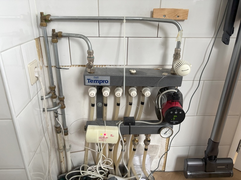

Mijn vloerverwarmings verdeler ziet er zo uit:
Afbeeldingslocatie: https://tweakers.net/i/djQZpkY_aQ8JybNRspUEtiDCYpE=/800x/filters:strip_icc():strip_exif()/f/image/Yuem8SEb2o4lgPVUCj9Zi0XM.jpg?f=fotoalbum_large
ideaal zou zijn om de aanvoer te vergroten. Alleen ik weet alleen nog niet hoe dat technisch mogelijk kan zijn, Laatste stuk loopt in betonvloer van de keuken en aansluiting Koof betonvloer zit achter de wc.
Dus vergroten betekent slopers hoogte.
Verder zie ik in de offerte van de buurman dat de er een Wilco Pico pomp is geplaats op de verdeler(ik heb enkele jaren terug zelf al de pomp vervangen) Ik dacht dat een warmtepomp zelf al een goede pomp had.
Dus concreet is de mitsubishi een betere keuze dan de Daikin en is het niet vergroten van de buisdiameter een groot probleem?
Kan een pomp op de vloerverwarmingsverdeler deze kleine buisdiameter oplossen?

Een grotere buisdiameter is ideaal, maar als het niet gaat zoals het moet dan moet het maar zoals het gaat.
Voor zes groepen lijkt het me niet echt een groot probleem.
De verdeler kan je vervangen (pomploos is niet heel duur) of je bouwt hem om (is een heel topic voor, lijkt me bij jou goed te doen). Welke afgifte heb je nog meer? 8 kW door zes groepen lijkt me wat enthousiast. Als je dicht bij de binnenunit al een aftakking voor de bovenverdieping kan maken, of juist halverwege het bestaande leidingwerk in kan koppelen, dan scheelt het al een hoop meters dunne leiding en halveert het debiet er door.

Proton_ schreef op vrijdag 15 november 2024 @ 15:53:
Dat grijze expansievat is geen expansievat maar een seriebuffertje :)

Ik heb hem ingeregeld en weet dat 1 groep zo lang is, dat die te weinig flow krijgt. Ik heb om de flow te verhogen andere groepen behoorlijk geknepen.
Dit allemaal op basis van of thermometer. Dus denk dat een nieuwe verdeler met flowmeter goed idee is.

Ik heb in mijn vloerverwarming ook één lus die langer is.. daardoor minder flow heeft.. en circa 2 graden koeler is dan de andere lussen, de lus is ook voelbaar minder warm.
Andere lussen knijpen moet je niet aan beginnen, het wordt heus wel warm in de kamer met één lus wat minder warm.

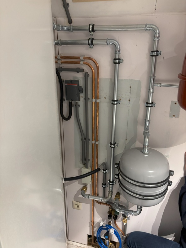

Afbeeldingslocatie: https://tweakers.net/i/eExYg_3IONiTgd6U5JvqSWxrCKQ=/x800/filters:strip_icc():strip_exif()/f/image/oDVoOiRh9hw8hVRcVyRqzub7.jpg?f=fotoalbum_large
Bij mijn buurman ziet het er nu zo uit. Ook met 8kw buiten unit.
Ketel staat nu max 45 graden. Warmtepomp bij buurman geeft 33 gr. ik krijg de slaapkamer en badkamer nu ook warm. Het duurt misschien wat langer. Maar zal het helemaal niet warm worden. We hebben op 1 kamer af en toe radiator aan om dat de 8 jarige daar speelt. Slaapkamers staan ze nooit aan. Is ook niet nodig want onder de 18 gr komt het niet.

VV verdeler vervangen voor pomploos
Leiding is iets van 20mm MLB zal net gaan op 6 groepen, dat de ene een beetje langer is zal geen probleem zijn straks met de pomploze verdeler, gewoon doorheen laten joekelen.

Vloerverwarmingsverdeler zou ik wel vervangen voor een composiet verdeler zonder pomp en met debietmeters (tegenwoordig vaak standaard)

Eens met Dutchwing. Die 100 is veel te groot voor je woning, zeker met 6 groepen vloerverwarming. Als je uit gaat van 75W/m2 afgifte op die vloer, dan kom ik op 5kW. Paar radiatoren erbij op lage temperatuur en dan is SWM60 misschien al wel genoeg.
En verdeler vervangen ja, voor pomploze. Je moet er toch wat aan doen, dus de arbeid heb je dan al, dus lekker een mooi nieuwe pomploze doen :)
