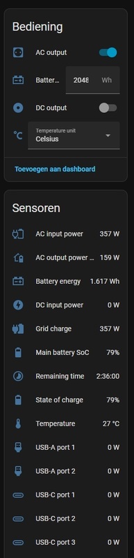

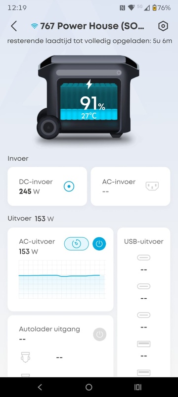

Ik heb deze https://www.ankersolix.co...&ref=naviMenu_2_1_2_1_img gekocht voor €809,-, want je krijgt ook nog 10% korting op je eerste aankoop. Binnen een week wordt je gebeld door het transportbedrijf voor een leverafspraak.
Ik heb een DIN-rail kastje gekocht waarin ik een B16 en een DIN-rail wcd heb geplaatst en deze aangesloten op de voedingskabel tussen mijn omvormer en de groepenkast. Als PV-verdeler.
Op de ingang van de Powerstation zit een HomeWizard SKT-21 smartplug. Die gebruik ik om de AC ingang in te schakelen als er terug levering is of tijdens DAL uren. Dat gaat via HomeWizard.
De UPS functie werkt prima. De TV of de PC merkt het niet als de AC in uitgeschakeld wordt.
Helaas trapt de omvormer van mijn zonnepanelen er niet in. Als ik de PV voeding in de groepenkast uitschakel terwijl de AC ingang ingeschakeld is, blijft deze wel in bedrijf, maar levert geen energie.
Ik kan dus niet off-grid. (Nog niet).
De Anker P2000 is een degelijk en handig apparaat, opgebouwd uit A-klasse onderdelen.
Ik heb mijn TV met alle randapparatuur via een Sonoff S60ZBTPF socket en mijn PC met alle randapparatuur om een tweede S60ZBTPF op de AC uitgangen aangesloten. Om het afgenomen vermogen bij te kunnen houden.
Helaas was het de afgelopen tijd zulk somber weer, dat er weinig of geen terug levering was, dus vaker liet ik hem vanaf 23u opladen zodat hij 's morgens vol was.
Hij stuurt een pushmelding op mijn telefoon als de batterij 10% over heeft en een waarschuwing bij 3%. Alles werkt soepel via Wi-Fi. Je kunt dus wereldwijd de instellingen aanpassen.
Een handige instelling is dat je het AC laadvermogen in stappen van 100W kan aanpassen tussen 200 en 2200W.
Maar, ....
Met dit sombere weer moet ik hem wel elke dag opladen. De TV en PC trekken +/- 150W en na +/- 10 uur is de batterij aardig leeg. Vanaf maart zal het wel beter gaan.
Andere reden om een PS te kopen was de UPS functie. Die heb je niet op een thuisbatterij.
Dat hij, als in de wijk de spanning wegvalt, nog een aantal uren stroom kan leveren is leuk, maar juist in de wintermaanden is hij dan snel leeg. Dus dat moet niet al te lang duren.
Dus heb ik een extra zonnepaneel gekocht. Voorlopig Trina 450Wp. Thuis voor €108,- bij Elektrobode.
(Tenminste als ze de per abuis berekende BTW teruggestort hebben.)
In mijn DIN rail kastje plaats ik nog een Hager L502PV €20,50 met 20A zekeringen. Heschen HSPV-30 10x38 1000V. Heb een pakje van 10 gekocht op Amazon voor €14,15. En een Hager Systems SB432PV Serie SB Tetrapolar schakelaar, 32 A, 1000 V €78,51. (DC apparatuur is duur vanwege het vlamboog risico, maar bij Amazon valt het wel mee.)
Dan ga ik met een XR60 kabel naar de DC ingang, Max 60VDC en 20A, van het Powerstation.
De L520PV zorgt dat ik daar niet overheen kan. De DC voeding vanaf het zonnepaneel schakel ik af/in met de SB432PV. Het Trina paneel heeft een open circuit voltage Voc van 52,9VDC en een Short Circuit Current Isc van 10.74A. (De meeste andere merken zitten rond de 15A.). Omdat je nooit de maximale opbrengst hebt, durf ik er ooit nog wel een paneel parallel bij te plaatsen.
Het paneel hang ik als een afdakje aan de buitenmuur in een hoek van 35 graden. (Zuid).
Op een ECO-WORTHY 45 inch/ 114 cm zonnepaneelhouder.
Dus heb ik ook 2x10m 6mm2 rood/zwart MC4 naar XR60 gekocht, die ik door ga knippen om de PV-verdeler Hagers er tussen te plaatsen.
En ja, als je het allemaal bij elkaar optelt, had ik ook een thuisbatterij kunnen kopen.
Maar straks werkt het Off-Grid zonnepaneel als DC oplader. Zeker als de zon mee gaat werken.
En is mijn Powerstation klaar voor de aangekondigde powerdips van het overbelaste stroomnet.
Mocht het dan nog niet genoeg zijn kan ik er nog een extra batterij en/of zonnepaneel bij kopen.
Nadeel van de Powerstation is dat er geen Home Assistent integratie voor bestaat en je alles handmatig in de App moet regelen. Maar met de smart sockets op de AC in en uitgangen kom ik een heel eind.

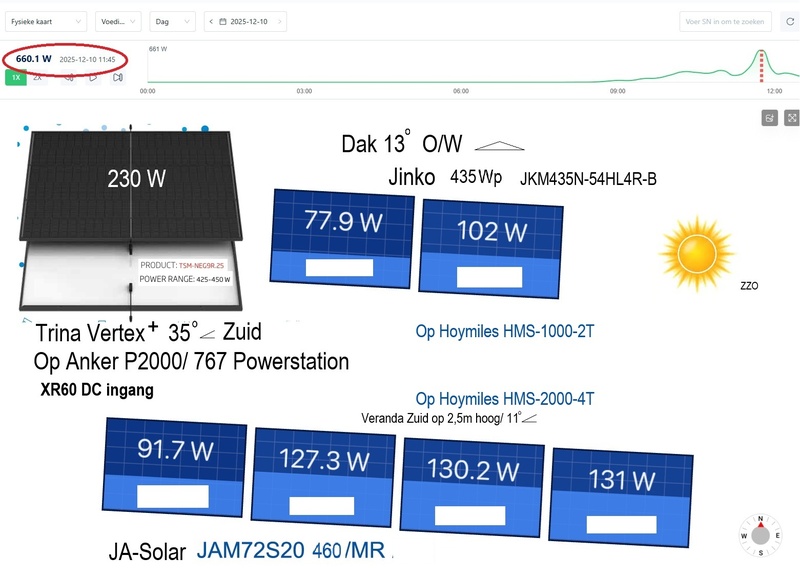

  • PCan
  • Laatst online: 17-09 00:14
Wat een beetje #Zon al niet doet.
Vanmorgen met 99% om 7:00u begonnen, heeft hij 1,6kWh geleverd, terwijl de batterij nog voor 52% vol zit.
Straks komen mijn Eco-Worthy steunen binnen en morgen het Trina 450Wp paneel.

Afbeeldingslocatie: https://tweakers.net/i/pIR0W9vfbukfWIZ5HYg5fsTtfRc=/800x/filters:strip_icc():strip_exif()/f/image/yo58LKtUDbAHT4oMU2UpwuGa.jpg?f=fotoalbum_large
Het Trina 450Wp paneel presteert gemiddeld 52,2% beter dan de rest.

Nieuw update Home Assistent Anker integratie opent vele mogelijkheden.
Afbeeldingslocatie: https://tweakers.net/i/zEXU2J9xeZljnQxhENqh6tkwo6E=/x800/filters:strip_icc():strip_exif()/f/image/WezIU4jXDDnESlytdI4TgTaj.jpg?f=fotoalbum_large
