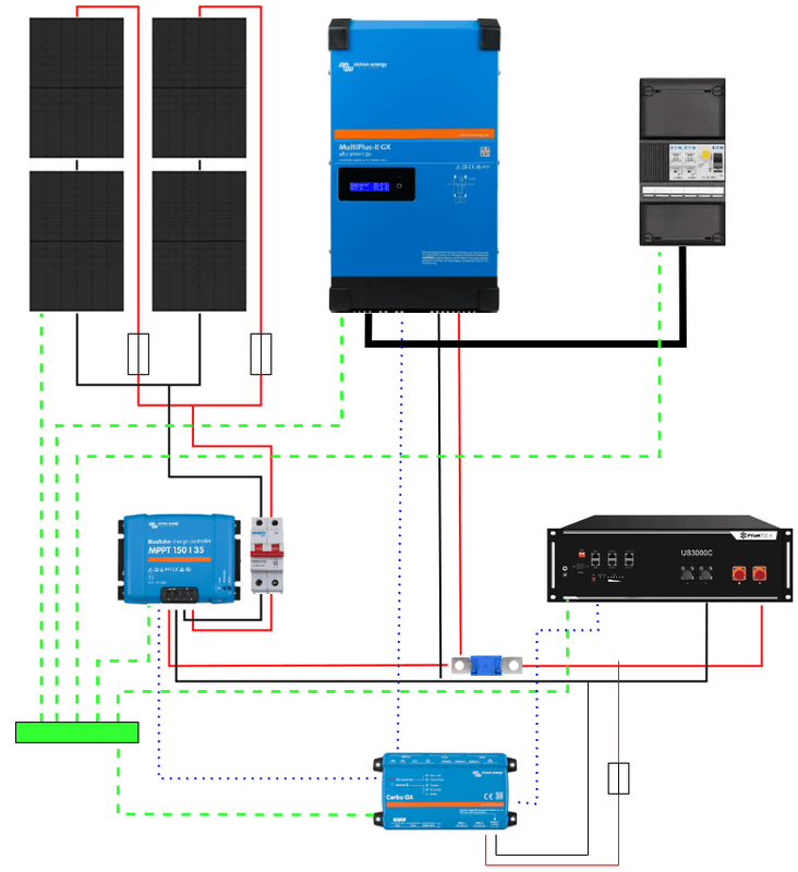

Sinds een hele lange tijd weer een keer op t forum. Ik zit namelijk met het volgende.
Begin februari gaan ik en mijn vrouw(en de paarden) emigreren naar het mooie zuid spanje, precies ja waar nu al die ellende is. Maar als het goed is staat alles nog wat wij aangekocht hebben met minimale schade.
Wij hebben en stuk land iets verderop van ons huis (500 meter verderop) waar wij de paarden gaan houden maar daar is nu geen stroom aanwezig. Dus was mijn idee om daar een offgrid opstelling te bouwen die er als volgt uit ziet:
Een aantal eisen aan het systeem waren dat:
- het moet overdag max 3 ventilatoren (125W per stuk) kunnen trekken, om te koelen
- tijdens de ochtend en avond schemering hoeft alleen 1 ventilator aan. savonds staan ze dus uit
- af en toe een dompelpomp van 750W om water over te pompen
- verlichting voor de buitenbak die er komt, zal ook wel rond de 200W max zitten
- Betrouwbaarheid
- mag natuurlijk niet teveel kosten
Nou had ik het volgende al bedacht.
Afbeeldingslocatie: https://tweakers.net/i/8SXGBUEjHxw40kFq8ri-R02SIQM=/x800/filters:strip_exif()/f/image/omdwldf5T2IW3wufloheGb3o.png?f=fotoalbum_large
Nou had ik mij al enigzins ingelezen in victron en pylontech dat dat prima samen ging met een Gx device om gebruik te maken van het BMS. Dan was mijn idee om de us3000C te kopen met een mooie capaciteit van 3.5KWH en 37A continu ontlading voor 37*48 = 1776W aan continu vermogen. Met 4 N type jinko 440Wp panelen 2P2S. Zo blijf je onder de stroomrating van de 6mm2 kabels en onder de 150V van de MPPT. Met max dus 35A op 48V = 1680W kom je dus uit op 1680+1776 = 3456. Meer dan genoeg dus om het maximale vermogen van de multiplus 2 48/3000 te kunnen bereiken.
Nou zit ik echter met een aantal vragen:
- volstaat het schema of moeten er nog meer schakelaars/sensoren/zekeringen tussen
- In theorie genoeg zonnepalen, maar in de praktijk heb ik geen idee wat die dingen opleveren(zeker in spanje)
- klopt mijn productkeuze een beetje met de dingen waarvoor ik het wil gebruiken
Feedback/informatie wordt zeer gewaardeerd.
Voor jullie informatie. In het dagelijks leven ben ik elektricien dus alles in en na de meterkast heb ik verstand van, echter off grid systemen met batterijen en zonnepanelen kan ik nog wel wat hulp gebruiken.
