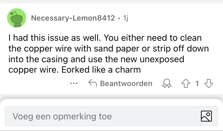

trickyrick schreef op vrijdag 21 maart 2025 @ 12:46:
OP/TS hier.
:o Wees aub heel erg voorzichtig en denk goed na wat je doet en hoe je het doet! :o
Nadat al mijn vragen eind 2024 waren beantwoord, heb ik begin dit jaar deze beltrafo (24VA, 24V) geïnstalleerd (Legrand 413096 SI-TRAFO, 24V, 25VA): https://www.amazon.nl/-/e...nn_dt_b_product_details_1. Hij was wel warm maar niet heet. Zowel de mechanische gong (Honeywell) als de Eufy E340 deden het prima.
Een week of twee later ruik ik opeens bij de voordeur brandend plastic en weet meteen hoe laat het is. Ik zie rook in de meterkast en schakel zo snel mogelijk de elektriciteit uit. De beltrafo is doorgebrand.
Voor de E340 heb je toch echt wel een beltrafo van 16-24V en 30VA of meer nodig. Zie voor meer informatie: https://support.eufy.com/...-for-eufy-wired-doorbells
Als je beltrafo hebt met minder VA en hem op 24V aansluit, is de kans groot dat het tot overhitting en fysieke schade zal leiden. Ik ben zelf geen elektricien maar heb wel met meer dan 5 bedrijven contact opgenomen en gevraagd of ze me over de aanschaf van een nieuwe transformator kunnen adviseren en die vervolgens kunnen installeren: dat wilden ze niet doen omdat het een vrij "kleine klus" is. Ik was dus op mezelf aangewezen.
:P Ik heb ChatGPT gevraagd of het verstandig is om een andere beltrafo van 24-25VA te kopen en dit was het antwoord:
"Het gebruik van een 24V, 25VA transformator voor een slimme deurbel die is beoordeeld op 16-24V en 30VA of hoger kan leiden tot oververhitting en mogelijk falen. Hier is waarom:
1. De transformator is ondergewaardeerd (VA-probleem)
- De deurbel vereist minstens 30VA, maar de transformator levert slechts 25VA.
- Dit betekent dat de transformator 5VA tekortkomt ten opzichte van de minimale vereiste.
- Als de deurbel meer dan 25VA probeert te trekken, werkt de transformator boven zijn nominale capaciteit, wat leidt tot overmatige warmteontwikkeling.
2. Overbelasting veroorzaakt oververhitting
- Vermogen (VA) wordt berekend als Spanning × Stroom. Omdat de spanning (24V) correct is, ligt het probleem bij de onvoldoende vermogenscapaciteit (VA).
- Als de deurbel meer vermogen probeert te trekken dan 25VA, zal de transformator te maken krijgen met:
1. Verhoogde interne weerstand
2. Meer warmteafgifte
3. Mogelijke oververhitting en een kortere levensduur
3. Mogelijke gevolgen van oververhitting
- De transformator kan extreem heet worden, wat thermische stress veroorzaakt op de interne bedrading.
- Na verloop van tijd kan dit leiden tot isolatie-afbraak, wat de efficiëntie vermindert en mogelijk leidt tot uitval.
- Als de transformator een thermische beveiliging heeft, kan hij zichzelf uitschakelen, maar zonder bescherming kan hij doorbranden.
Conclusie
Het gebruik van een 24V, 25VA transformator voor een deurbel die 30VA of meer nodig heeft, is risicovol omdat deze ondergewaardeerd is. Dit kan leiden tot oververhitting en mogelijk falen door overbelasting. Om dit te voorkomen, moet je een transformator gebruiken die minstens 30VA of hoger is."
Gewapend met deze kennis ging ik op zoek naar een geschikte beltrafo en heb deze eindelijk gevonden! Het is deze geworden: https://www.amazon.nl/VN3...-Lichtgrijs/dp/B00F4QGVIA. Na het installeren van deze transformator begaf mijn mechanische gong het trouwens: de trafo levert continue te veel spanning. (maar dat is precies wat de Eufy-deurbel nodig heeft: zie verschillende positieve recensies op Amazon) Er is nog een ander model voor "discontinu gebruik" dat voor de gong geschikt is maar niet in combinatie met de Eufy gebruikt kan worden. (lees de recensies weer) https://www.amazon.nl/VEM...-secundaire/dp/B00F4R1BDO
O-) Vemer VN319000 is dus precies wat je nodig hebt, als je GEEN mechanische gong gebruikt: https://www.amazon.nl/VN3...-Lichtgrijs/dp/B00F4QGVIA. O-)
Deze beltrafo werkt bij mij nu uitstekend al ruim een maand en ik check regelmatig hoe het gaat: het apparaat blijft koud en kost helemaal niet veel. De Eufy E340 doet het ook fantastisch, wordt opgeladen en is constant aan. (ik controleer het af en toe in de app) Ook heb ik nu een Eufy HomeBase en twee chimes (https://www.amazon.nl/euf...e-Ringtones/dp/B0CJDZ761R) die de gong hebben vervangen en ik ben eindelijk tevreden met mijn set-up.
Hopelijk hebben jullie hier wat aan. Er zijn veel links naar Amazon-producten in mijn reactie: ik werk echter niet voor Vemer of Amazon maar heb ontdekt dat de Vemer-trafo's alleen daar (voor redelijk lage prijzen) te koop zijn.
PS. Ik heb trouwens in de meterkast deze Wifi-rookmelder geplaatst: https://www.amazon.nl/Sma...lder-85-wit/dp/B0B8262D9L. Nu slaap ik 's nachts iets rustiger. ;)
