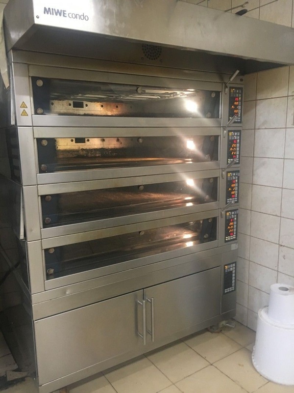

Als uit de hand gelopen hobby heb ik een bakkerij in mijn schuur met een elektrische oven. Deze oven bestaat uit 4 aparte lagen (die apart van elkaar geschakeld kunnen worden) en die per deck ongeveer 9,4kW trekken.
De totale aansluitwaarde volgens het typeplaatje is 37,6kW.
Daarnaast draaien er natuurlijk nog andere apparaten zoals kneedmachines, koelkasten/vriezer/rijskasten, boilertje, en zit ons huis ook nog op dezelfde aansluting (geen gas, elektrische auto (zappi laadpaal Loadbalancing).
Hiertoe heb ik een 3 x 50A aansluiting een paar jaar geleden laten aanleggen.
De oven gaat eigenlijk alleen vol aan op zaterdagochtend (2 AM) wanneer de rest van het huis natuurlijk slaapt, en de koelkasten allemaal al 'aan' staan en dus alleen hun temp behouden.
Ik heb een Zappi laadpaal waarbij ik met de app kan zien hoeveel kW ik trek. En dat schommelt op zaterdagochtend rond de 30kW
De ovens trekken dus het meeste stroom bij opwarmen en ik schakel ze met een ingebouwde tijdklok en ik laat steeds een interval van 15 min tussen het aanslaan van de decks (tijd tot gewenste temp = 60 min).
De decks bestaan eigenlijk weer uit 3 aparte delen: een stoombak (deze is vrij snel op temperatuur) een spiraal aan de bovenzijde die alleen 'lucht' verwarmd en als laatste een spiraal die een stenen vloer verwarmd, deze doet er het langs over om op temp te komen (60 min dus).
Tijdens het bakken slaan de ovens natuurlijk ook steeds aan maar de omdat dat ongelijktijdig gebeurt is de piek niet meer zo hoog.

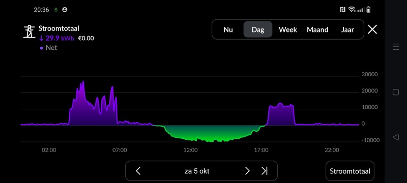

Het probleem is dat de Zappi data niet heel gedetailleerd is (zie foto) en ik kan dus niet precies zien hoeveel kW ik trek op piek momenten. Ik heb ook een energy flip, maar deze geeft bij het terugkijken van de data bijvoorbeeld aan dat ik 8kw gebruik bij het laden van de auto terwijl ik 10,5kw in de auto stop. Ook niet betrouwbaar dus.
Mijn vraag is: hoe kan ik betrouwbaardere data verkrijgen over het piek verbruik.

oke, energieflipke is een consumenten product, als techneut niet interessant als ik dat zo zie.
maar een dsmr5.0 dus die kan wel goed meten en lekker snel. (die heb ik zelf ook)
mijn oplossing: ik gebruik een simpele module aan de slimme meter. (moet ik ook even gaan zoeken naar een linkje)
die ik dan weer uitlees in een home assistant computer (oude laptop).
en dat geeft mij dit soort grafieken (en nog veel meer):
Afbeeldingslocatie: https://tweakers.net/i/Wt_hI0aRbXGvWY7qMc6zuRoYHI4=/800x/filters:strip_icc():strip_exif()/f/image/8hM7CGh6ETLzRNySJo8FIKKh.jpg?f=fotoalbum_large
en dan zie je vrij snel waar ik een broodje (zal wel een kant en klaar pizza zijn geweest gok ik) heb gebakken.

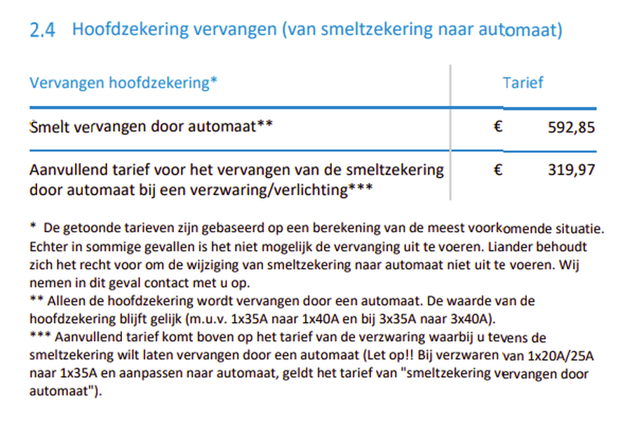

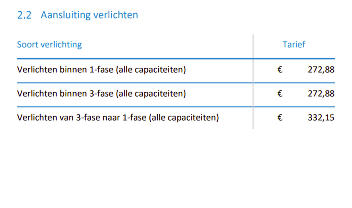

Omzetten naar automaten is bij de meeste netbeheerders ook niet iets wat ze kosteloos doen. Andere kant, als het daarmee €600 per jaar scheelt kan je nog aardig wat kosten maken natuurlijk :+

Septillion schreef op dinsdag 1 oktober 2024 @ 12:13:
@migjes Ik niet, zowel in de brouwerij als bij mijn schoonvader (don't ask) zit 3x50A als automaten.
Ik dacht dat je tot 40A als huis-aansluiting kan krijgen, daarna wordt het een nieuw kabeltje vanaf de verdeelkast in de straat?

Netbeheerder liander: Hier nog de tarieven die van toepassing zijn.
Afbeeldingslocatie: https://tweakers.net/i/SXwPG3kpVp7NYa92g5BKr9wH3oU=/full-fit-in/4000x4000/filters:no_upscale():fill(white):strip_exif()/f/image/dI0ziU8rcFODPM0x8NIYB2au.png?f=user_large
Afbeeldingslocatie: https://tweakers.net/i/28TA7RDvrSU6pTfaBdILKPUkVfY=/full-fit-in/4000x4000/filters:no_upscale():fill(white):strip_exif()/f/image/jhtLC7vC1iramVdba2hcnqWu.png?f=user_large

Stevig vermogen, hoeveel broden bak je daar tegelijk in? (sorry voor lichte off topic) Dat is ongeveer 10 x het vermogen van een consumentenoven, als die met dat vermogen dan nog eens 60 minuten nodig heeft om op temperatuur te komen moet dat echt enorm zijn.
  • timpel_800
  • Registratie: Maart 2022
  • Laatst online: 06:06
Geen probleem hoor beantwoord het graag. Is idd een professioneel ding. Miwe Condo. Gaan wel 100 broden doorheen.
www.bakkerijpuuruitdeschuur.nl
foto: (niet die van mij)
Afbeeldingslocatie: https://tweakers.net/i/u31cR-ee5j7dTpw9Hca425Q9V-o=/x800/filters:strip_icc():strip_exif()/f/image/Qutr0eweDvbGroA5pOhfth8L.jpg?f=fotoalbum_large

Ik heb afgelopen weekend even de HW app een beetje in de gaten gehouden tijdens het bakken.
Bij het opwarmen van de de volledig oven trekt deze 34kw, en dat is dan nog zonder het huis (boilertje dat net aanslaat, quooker, vriezer etc).
Heel duidelijk te zien was dat het verwarmen van de verschillende lagen ongeveer 24kw trekt, en als ik dan een voor een ga stomen en de stoombakken dus ook nog gaan verwarmen dat er dan nog 10kw bij komt. Het bijwarmen van deze stoombakken duurt niet lang, maar de piek van 34kw duurde wel een paar minuten. Je ziet aan het 'trappetje' het inschakelen en uitschakelen van de verwarmingselementen van de stoombakken.
Praktisch gezien komt deze volle belasting bijna nooit voor denk ik, maar het probleem ook bij deze app is dat deze pieken vervolgens niet terug te vinden zijn in de historie.
Zie printscreens van de pieken en het terugkijken achteraf.
Zoals te zien 35kw om 6.44 uur. In het terugkijken is de piek rond kwart voor 7 slechts rond de 25.
Deze manier van loggen is dus niet echt betrouwbaar.
Inmiddels heb ik ook de P1 Toolkit geïnstalleerd die data trekt van de HW dongle, maar ik ben er nog niet helemaal uit wat ik daar nu (buiten de realtime weergave) mee kan.
Afbeeldingslocatie: https://tweakers.net/i/zlIcI2c3sDoFkVGJwcr4p040wbw=/x800/filters:strip_icc():strip_exif()/f/image/hMWTvWKXagbI2Pu8K26ZT3g4.jpg?f=fotoalbum_large
Afbeeldingslocatie: https://tweakers.net/i/WxbPFEQE_BWnvYbLSxqSvzH_Hq0=/x800/filters:strip_icc():strip_exif()/f/image/fTlTI86BdttSCyxfHubKwt22.jpg?f=fotoalbum_large
