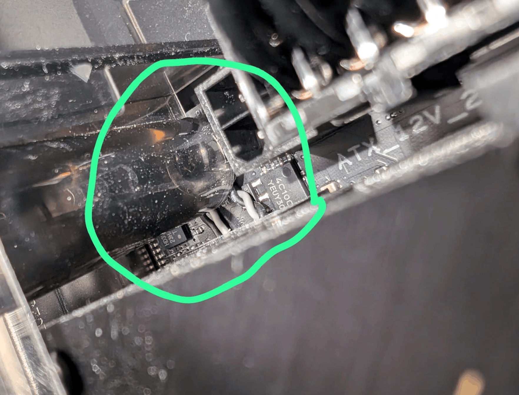

Het is me inmiddels gelukt de oorzaak te vinden. De kabel van de CMOS batterij loopt via een schroef om het moederbord in de behuizing vast te zetten. Op zich geen probleem, ware het niet dat deze schroef 10cm verzonken zit in de IO shroud. Je kan dit dus vrijwel niet zien en heb dus bij het installeren de kabel beschadigd met de schroef. Lekker design dit...
Afbeeldingslocatie: https://tweakers.net/i/_r6VEvGDG1RiU8k-ydXB2EQ4QtA=/full-fit-in/4000x4000/filters:no_upscale():fill(white):strip_exif()/f/image/17ql4DEPmAm6Hwb3md3SqWeP.png?f=user_large
Op zich dus op te lossen door de batterij en kabel te vervangen. Ik krijg de IO shroud echter met geen mogelijkheid los. De heatsink die er naast zit wel, maar weet niet hoe de IO shroud vast zit.

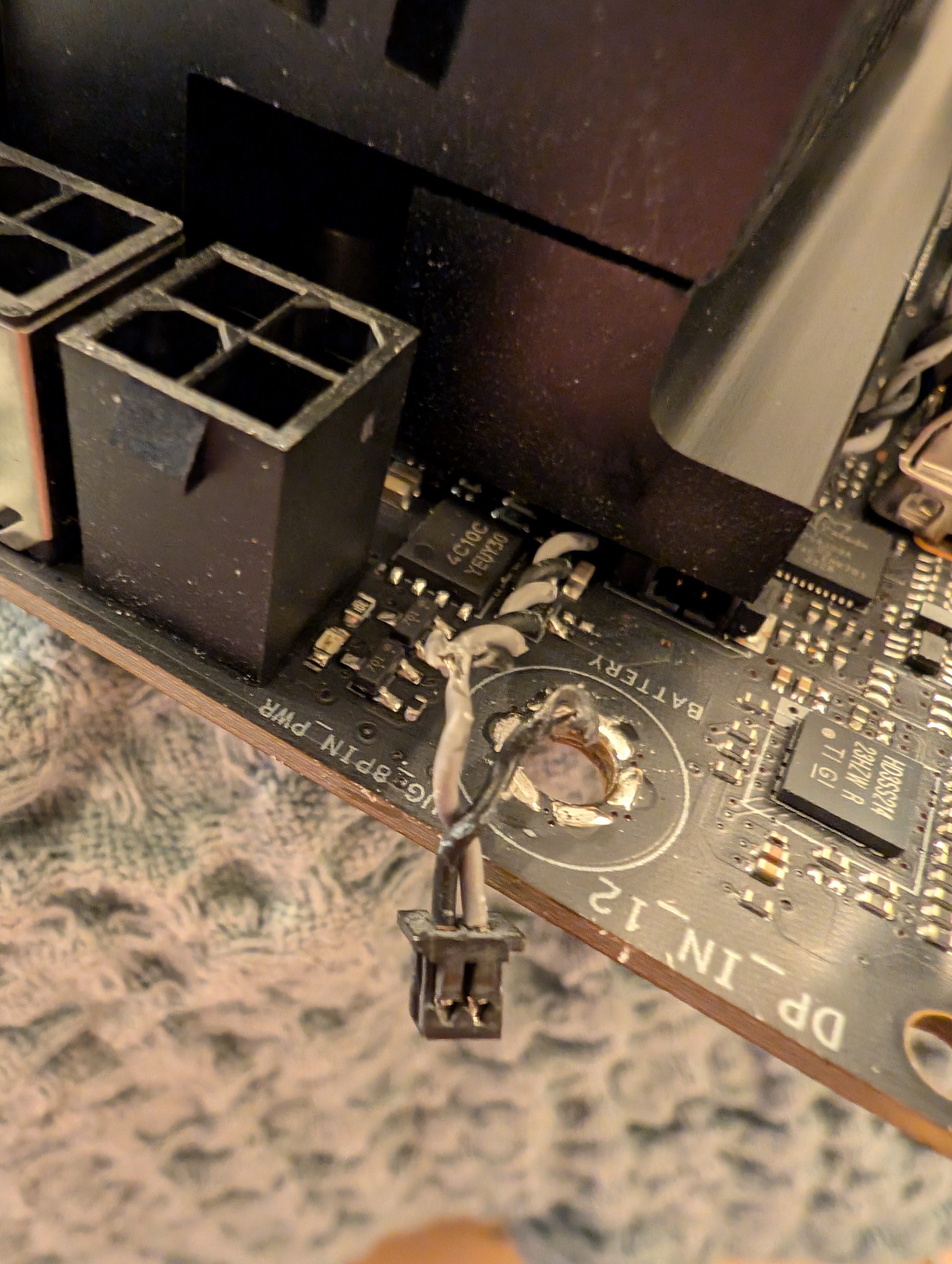

Het is inmiddels gelukt. Moederbord verwijderd uit de kast en dmv van 2 schroeven aan de achterkant de IO cover verwijderd. De zwarte kabel is volledig door, de grijze beschadigd. Heb een nieuwe besteld.
Van ASUS had ik wel een beter ontwerp verwacht. Wie plaatst die connector voor de batterij nu zo dicht bij een schroef waar je geen enkel zicht op hebt omdat hij 10cm verzonken is in de IO cover...

Zojuist de CMOS batterij vervangen door een nieuwe. Probleem is hiermee opgelost.
