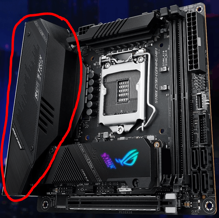

Nu vrees ik dat de batterij verstopt zit onder de I/O / heatsink shroud aan de linkerkant:
Afbeeldingslocatie: https://tweakers.net/i/NBUb6BCoQ7JjIRsMX2pHXn74jcw=/full-fit-in/4000x4000/filters:no_upscale():fill(white):strip_exif()/f/image/ZGmhKVFqOT854sZbRAUugUar.png?f=user_large
Wat dan zou betekenen dat ik het hele moederbord uit de kast moet halen (en de AIO waterkoeler moet verwijderen) voor ik er bij kan.

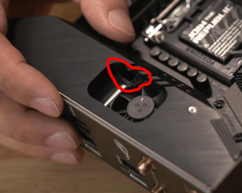

Oh, hier kun je goed zien hoe nutteloos die 2 schroefjes op de shroud zijn:
YouTube: Asus Z590 Strix-I | First Look
Oh, on second look, zou dit de batterij zijn?
Nogmaals: niet genoeg ruimte om er ook maar iets mee te kunnen doen overigens...
Afbeeldingslocatie: https://tweakers.net/i/UWQ7HgVVQcQzjOz-453hOIBoetA=/full-fit-in/4000x4000/filters:no_upscale():fill(white):strip_exif()/f/image/lHPNiEeYrYwtvxl6QI7JAsnh.png?f=user_large

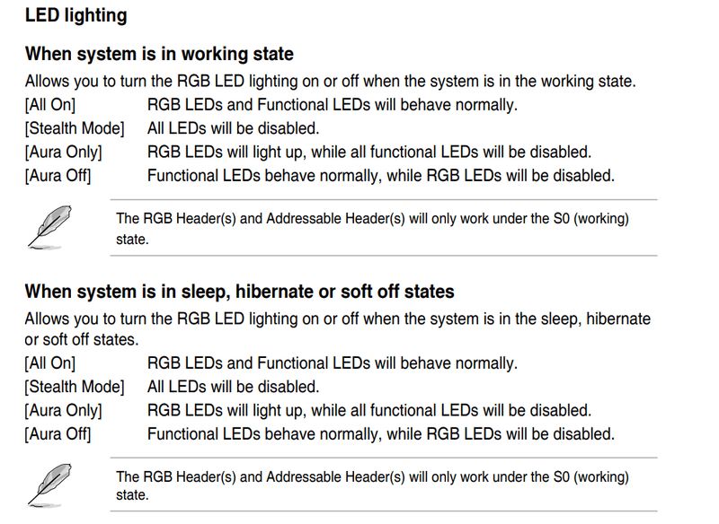

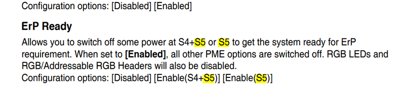

Dat is een feature van gaming bordjes. Dit kunt je wijzigen in de BIOS. Bij Asrock zit het bij onboard devices configution en dan de setting Turn on LED in S5 op disabled. S5 staat voor System Shutdown State: https://learn.microsoft.c.../system-shutdown-state-s5.
Bij Asus hebben ze het zo te zien over s1 tm s4:
Afbeeldingslocatie: https://tweakers.net/i/uqQPWGIR0QiX9CX5uPtXjKNq4hU=/800x/filters:strip_exif()/f/image/uKAvj7fEpsxRiWxp7FFzXTat.png?f=fotoalbum_large
Wil je in slaapstand wel de LEDS aanhouden dan kun je zo te zien ErP ready inschakelen
Afbeeldingslocatie: https://tweakers.net/i/ktNVvn24u8--rbfBNlIDmgFFd6E=/800x/filters:strip_exif()/f/image/h3kRryuyzQqWHfnSedeCRU8W.png?f=fotoalbum_large
Het is dus niet de bedoeling electronica dagelijks van het stroomnet te ontkoppelen, dat levert slijtage op.

sdk1985 schreef op vrijdag 9 augustus 2024 @ 11:01:
Thanks voor de tips, zal ik even aanpassen dat de RGB uit gaat als de PC ook uit staat.
En had echt oprecht geen idee dat het zo slecht was om dagelijks alles van het stroom te halen.
Dus vanmiddag als ik thuis ben ga ik dan nog even 1x alles helemaal goed instellen in de bios en dan alleen als we wat langer van huis weg zijn zal ik hem helemaal van het stroom halen.
Dan zou ik als het goed is ook geen last meer moeten hebben van de lege batterij. Behalve dan iedere keer als we langer weg zijn geweest alles weer een keer opnieuw instellen.
