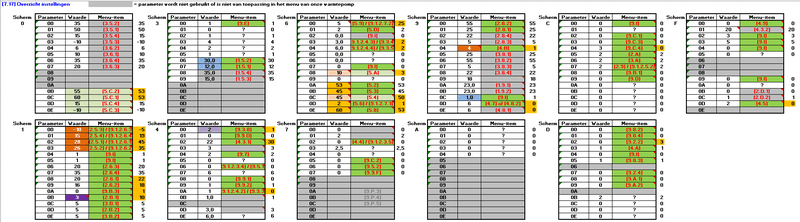

Ik heb van iemand het overzicht gekregen van zijn instellingen en ik heb die van mij ernaast gezet )klom F, k, enz)

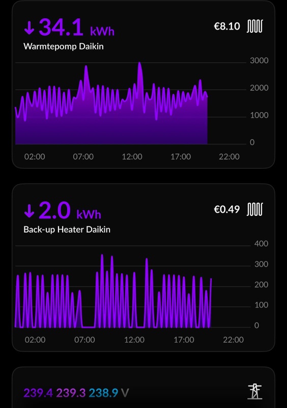

Ik maak mij zorgen over het gedrag van onze Altherma3 bij een buitentemp van rond de 0 graden. Ik weet dat het de meest beroerde temperaturen zijn voor warmtepompen met ontdooicycli etc maar het telkens bijspringen van de backup heater (buh) lijkt mij niet goed.
Zeker ook omdat de buitenunit meer vermogen kan pakken. Dat zie je wanneer het sww wordt verwarmd. Ik snap dan ook de schommelingen niet. Iemand zei me dat ie de aanvoertemp niet haalt. Maar waarom pakt ie dan niet meer vermogen op de buitenunit en schakelt ie de buh in?? Die gaat dus steeds aan/uit.
Wie kan me helpen?!
