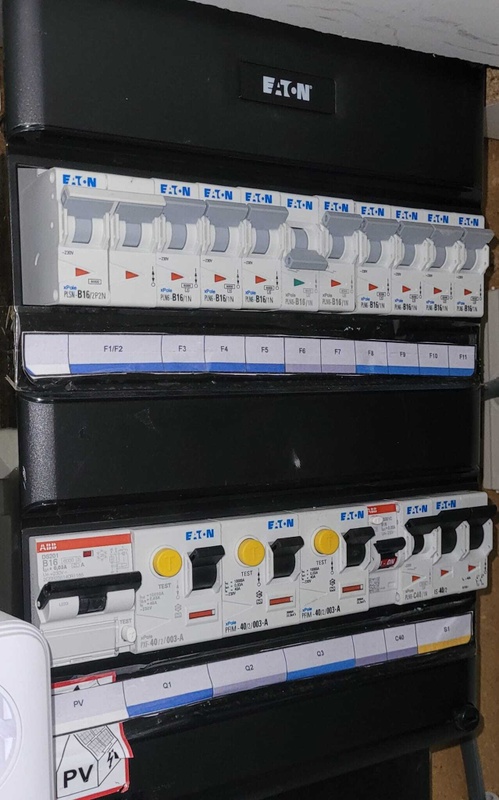

Hi,
Ik ben in overweging om all-electric te gaan met mijn woning. Dat betekent in mijn geval een warmtepomp met warmtepomp boiler Uiteraard allemaal net aangesloten op eigen groep/aardlek etc.
De afgelopen jaren hebben we ons huis al verduurzaamd met o.a. isolatie en natuurlijk ook zonnepanelen.
Bij het vervangen van de keuken zijn we ook naar inductie gegaan en hebben de zware apparaten allemaal netjes hun eigen groep gekregen.
Hierdoor is de meterkast natuurlijk een stuk voller, en daar moeten dan ook nog de warmtepomp en WPB bij. Dit kan, maar daarna is de kast ook echt vol. Ik heb nu nog 2 plekjes (1 lege spot, en 1 ongebruikte groep die er uit kan).
Wil ik een KWH meter in mijn kast, dan moet ik eigenlijk al uitbreiden. Ik ben daarom aan het kijken naar een uitbreiding aan de linkerkant en wil dit zelf gaan installeren. Ik kan de de kast dan wat herschikken.
Enfin, mijn vraag gaat niet over deze uitbreiding, maar over eventueel verzwaren van de hoofdaansluiting:
De vraag: ik zie dat tegenwoordig 3x25a de standaard is. Ik heb 1x35a.
Is het in mijn situatie noodzakelijk om over te gaan op 3x25a? Of is1x35a eigenlijk nog prima? Ik kan online niet zoveel wijzer worden over wanneer het nu echt noodzakelijk is.
En moet ik bij uitbreiden van de meterkast nog rekening houden voor deze eventuele verzwaring? Of maakt dat verder niets uit en regelt de netbeheerder dat allemaal onder de meter?
Afbeeldingslocatie: https://tweakers.net/i/TWkXe0mdZPCASm1xE9rWruwWYNc=/x800/filters:strip_icc():strip_exif()/f/image/mQSGu2rS53IxhpxRPbrTpmiB.jpg?f=fotoalbum_large

Uitbreiding van je meterkast is niet hetzelfde als overstappen van 1 fase naar 3 fase.
Je kan ook de bestaande meterkast uitbreiden.
Voor de overstap naar 3 fase, moet je ff je grote stroomverbruikers bij elkaar tellen en kijken of je die ook tegelijkertijd wilt gebruiken.
In jouw geval is dat waarschijnlijk je kookplaat, je warmtepomp en je WPB.
Heb je al een idee wat voor vermogens deze nodig hebben?

Klopt, dat heb ik ook wel zo verwoord toch? :) Ik schets echter de situatie en aanleiding. Ik begrijp dat het 2 aparte dingen zijn.
Grote verbruikers nu: Inductiekookplaat, airco, wasmachine, droger, oven.
Straks; WPB en WP.
WP zal 6KW zijn.

Ik heb hier alle elektra zelf gedaan, dus dat moet wel lukken. Ik heb de basiskennis, het is alleen niet mijn werk. Eventueel iemand inschakelen kan altijd, in ieder geval voor een eindcontrole.
Mijn vermogen van alle zware apparaten tegelijk zal er waarschijnlijk wel overheen gaan, dus dan zal verzwaren wel nodig zijn. Even met het WP bedrijf overleggen of ze dan wel kunnen plaatsen en dat ik later verzwaar (erg lange wachttijden begreep ik...) of dat ik het echt vooraf geregeld moet hebben.
Andere overweging is dan nog of ik de bestaande kast ga uitbreiden aan de linker kant, of een hele nieuwe (grotere) kast ga ophangen.

Ik zou als je bezig gaat sowieso een grotere kast ophangen. Deze zit nu eigenlijk al vol.
Mocht er ooit een laadpaal komen dan heb je ook best wat ruimte nodig.
Je huidige componenten zijn nog prima, dus die kun je meenemen naar een nieuwe kast. Heb zelf goede ervaringen met Sander Vunderink, even in een willekeurige groepenkast configurator e.e.a. bij elkaar klikken en dan kun je hen vragen of ze de materialen/voorbedrading willen doen conform jouw opstelling. Dat werkt veel sneller/fijner dan zelf allemaal draadbruggen te moeten maken met adereindhulzen etc.

Ik kan op de foto niet zien hoe groot je meterkast is en of je daar kan uitbreiden. uitbreiden lijkt mee goed oplossing, het spul wat ik zie op de foto ziet er nog goed uit, sonde om te vervangen. zie opm ThinkPad :)

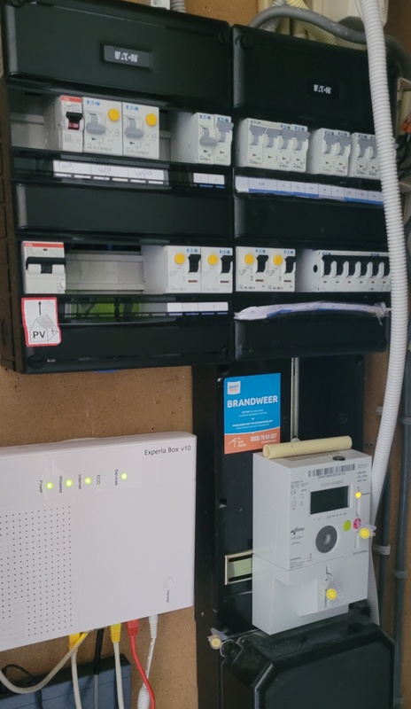

Zie mijn topic van de verbouwing, Verduurzaming en (nieuwe) elektrische (hoofd)aansluiting daar staat een optelling van mijn apparaten om zo benodigde waarde van de hoofdaansluiting te berekenen. Long story short, architect zei: 3x50A , elektricien 3x25A is meer dan voldoende. Nu we een jaar in het huis wonen kan ik zeggen dat de elektricien gelijk heeft. alles draait perfect, nog nooit is er een zekering om gesprongen of een apparaat uitgevallen.
Afbeeldingslocatie: https://tweakers.net/i/oXl2j1OgrQNIBR_8Gn6sJqi7lZA=/232x232/filters:strip_icc():strip_exif()/f/image/ZmMihTsbRCgINzITtMQxmZD3.jpg?f=fotoalbum_tileAfbeeldingslocatie: https://tweakers.net/i/6Bypt-mWwNhQmVzK53gTHWJ_yBA=/232x232/filters:strip_icc():strip_exif()/f/image/oXurFI8K4ZvM8i8Yce1sGdtt.jpg?f=fotoalbum_tile
links foto hoofdaansluiting 3x25A. 1 kabel gaat naar mantelzorgwoning in de tuin, 1 kabel naar midden van ons huis waar het verder verdeeld wordt = foto 2

Ik heb een tijdje terug hetzelfde gedaan: Een extra Eaton groepenkast er naast gehangen. De kasten kun je onderling verbinden met spietjes.
Ook ben ik overgestapt van 1 naar 3 fase. En dat klinkt in jouw geval ook wel als een goed idee.
Met de nieuwe kast ernaast kun je alles netjes verdelen en heb je meteen ruimte voor de toekomst: meer zonnepanelen / EV / etc etc.
LG Therma V HM091MR.U44

Flinke morgen knutselen en een tweede kast ernaast. En weer bomvol.
Rechterkast was eerst een fase.
Afbeeldingslocatie: https://tweakers.net/i/pL5Yies5MO7HpuXSUQz2UpjwzWQ=/234x176/filters:strip_icc():strip_exif()/f/image/Ro8zALFloQg7z0SAjpeRYdFF.jpg?f=fotoalbum_medium

Afbeeldingslocatie: https://tweakers.net/i/vhVBfM954VbJMoNTrzM4-T5FmYw=/800x/filters:strip_exif()/f/image/czkExE3ysREskAe76yuNvtGi.png?f=fotoalbum_large
Helaas past de Eaton kast van 1 maatje groter niet (beperkte hoogte in mijn kast...)
Ik moet dus toch uitbreiden naar de zijkant.
Kan iemand eens meekijken of dit zo goed gaat en de indeling logisch is?
Geel= bestellen
Wit = hergebruiken huidig
[ Voor 15% gewijzigd door pentaw1nz op 17-09-2024 19:04 ]
  • blackd
pentaw1nz schreef op dinsdag 17 september 2024 @ 16:57:
En welke voorbeveiliging kan het best worden gebruikt in een 3fase aansluiten? I.v.m. zonnepanelen.
Je hebt toch max 16A invoeding op één van de drie fases? Dan is de maximaalstroom 25A+16A=41A en dan zou ik me daar geen zorgen over malen. Er is dus geen voorbeveilging nodig. Dat scheelt weer 4 posities in je kast.
Je kan de krachtgroep en 4P aardlekschakelaar ook nog combineren in een aardlekautomaat. Scheelt ook weer 4 posities.

De krachtgroep + 4P aardlek inwisselen voor een 4P alamat is inderdaad een goede. Ik heb het nu zo gedaan, omdat ik dat in de huidige kast ook heb (ALS+groep), maar ik heb die 4P aardlek verder nu nergens voor nodig, dus dat is inderdaad een goede om ruimte te besparen.
Voor de voorbeveiliging dacht ik in de documentatie van ABB te hebben gelezen dat ze dit altijd adviseren, ook bij 3x25A
In geval van 1fase mogen mijn aardlekschakelaars 40A en geef ik ze 35A (Net) + 16A (PV) = 51A.
In geval van 3 fase kom je inderdaad op 25A (Net) + 16A (PV) = 41A. Net iets er overheen, maar geen voorbeveiliging nodig dus bij een 3fase installatie?
Dat scheelt dan aanzienlijk in ruimte.

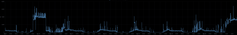

Dre schreef op dinsdag 17 september 2024 @ 20:19:
Ben ik de enige die het treurig vind dat er met zoveel slimmemeters in Nederland hier nog niemand een grafiekje heeft gepost met het werkelijke verbruik?
Nou eens gedaan presto: Afbeeldingslocatie: https://tweakers.net/i/9UrCwRkwieoO7tk1V492EUf6_4A=/800x/filters:strip_exif()/f/image/hPrpKAwyJ70mniInKR0x7onV.png?f=fotoalbum_large
Heb zelf 3x25 A, 24 panelen over 2 fasen.
Soms laad een EV max 3600 W, inductie plaat op max 3600 W, CV op gas, voor de rest niks geks.
Ik moet te veel open breken om meerdere fases aan te leggen voor de garage en inductie maar zou dat komende jaren wel tijd voor hebben. Eerst verven...
[ Voor 11% gewijzigd door runeazn op 17-09-2024 22:53 ]

Was van plan de nieuwe 4P alamat direct naast de hoofdschakelaar te plaatsen met invoer van bovenaf. Zoals in dit voorbeeld. Scheelt veel geklooi met dubbele ardereind hulzen.
Afbeeldingslocatie: https://tweakers.net/i/MeutbGmKrC4aewn-DFGGnylAuCU=/x800/filters:strip_icc():strip_exif()/f/image/xRiZmEZGVMc8ZtRm21BoftMf.jpg?f=fotoalbum_large
[ Voor 12% gewijzigd door pentaw1nz op 18-09-2024 08:20 ]

  • pentaw1nz
  • Laatst online: 22:33
Afbeeldingslocatie: https://tweakers.net/i/7ipC9UuJbJCb2umi62pAa0z3Yp4=/x800/filters:strip_icc():strip_exif()/f/image/swxiq4ZrkxYP0BWDsl0TMeEy.jpg?f=fotoalbum_large
De tussenstand.
Dank voor de hulp allen.
Hoofdschakelaar zit er in, nu nog doorgelust via de oude. Als enexis begin oktober komt kunnen ze hier rechtstreeks op bedraden.
Ik kan daarna ook de nieuwe 3p+N kookgroep er in zetten. Ook zorg ik dat de leidingen dan mooi strak zijn weggewerkt.
De meterkast ook naar links uitgebreid en een nieuwe verdeling van de groepen gemaakt over de 3 fases.
Had nog een issue met 1 groep die een ALS liet klappen bij inschakelen. De nuldraad bleek niet goed geklemd. Alles goed vast gezet, en probleem was er nog steeds.
Later nog eens geprobeerd, en nu blijft alles wel gewoon ingeschakeld.
Vreemd... voor nu werkt het, maar even in de gaten houden.
De betreffende groep maakte soms ook een vreemd geluid bij inschakelen. Misschien deze groep vervangen voor een nieuwe?
Bedrading is nu 100% in orde.

Wat ik mij af vraag is het volgende:
Je hebt de oude kast over gezet naar de nieuwe kasten, zijn daarbij de groepen anders verdeeld over de aardlekschakelaars? Het klinkt alsof ergens in een lasdoos twee groepen aan elkaar hangen, misschien enkel dat er ergens een lampje de fase van de ene groep en de nul van een andere groep heeft. Dat gaat 'goed' zolang ze beide op dezelfde aardlekschakelaar zitten.

De groepen heb ik inderdaad deels herverdeeld over de aardlekschakelaars, om straks een betere verdeling te hebben over de 3fases.
Op deze ALS wilde ik bijv. de alamat van de warmtepomp aansluiten.
Eerder zat hier slechts 1 groep op de ALS, nu 2 (de tweede is verdieping 1 slaapkamers en zolder).
Deze 2e groep geeft echter geen problemen. Alleen de 1e.

Nou.. ik heb 'iets' gevonden...
Omdat deze groep alleen wat lampjes heeft. Zit hier ook de airco op. Deze zit aan een stekker (geen werkschakelaar. Ik weet het.)
Haal net de stekker er uit en doe deze er weer in; aardlek klapt. 3 keer over! De automaat zelf bleef aan.
Doe de stekker van de airco in verlengsnoer op andere groep: niks aan de hand en airco werkt gewoon.
Plug de airco daarna weer in het stopcontact waar die uit komt; geen problemen meer...??
Airco getest en zowel koelen als verwarmen gaat prima.
Zegt dit iets specifiek over het stopcontact of de airco? Of kan het ook in het algemeen 'iets inpluggen op deze groep ' zijn wat een aardlek veroorzaakt als er ergens een fout zit.
En hoe kan het probleem zo niet-structureel zijn?(4x inschakelen= probleem, 5e keer = probleem weg?..)
Het probleem lijkt ook gekomen te zijn na meerdere keren stroom er op/er af. De groep en zijn verbruikers is niets aan gewijzigd.
Wel erg vreemd allemaal.
Als terugkomt ga ik apparaten isoleren om uit te sluiten (airco, koelkast).

Als dit keer alleen de aardlek klapte is het probleem al minder. Dit klinkt echt als een schoolboekvoorbeeld van vocht :) Zeker omdat het variabel is en het "leuke" van vocht is dat het bij elke opdonder een beetje meer verdampt.
@jadjong Ik dacht ook even aan verwisseld hebben maar dan gaat de groep niet uit en is er juist grote kans dat er nog een tweede aardlek tript.

Raar dat het opeens is ontstaan na vervangen meterkast. Daar krijg je normaliter toch geen vocht van in de woonkamer. Heb wel erg hard gewerkt, misschien hoge luchtvochtigheid :D
Wat zou de situatie met de airco verklaren?
Alles stond dus gewoon aan, stekker airco er uit en er in en de aardlek klapt. Hierna meerdere keren, tot ik de airco even op andere groep zet en terug.
Deze 'probleemgroep' had bij eerste keer inschakelen wel wat geknetter. Bleek dat de nul naast de klem was geschoven en niet goed vast zat. Dit heb ik later hersteld en voor de zekerheid gewoon die hele groep verwisseld voor een nieuwe. Ik had de nul namelijk meerdere keren aangedraaid en gecheckt, leek vast, maar bleek dus uiteindelijk toch weer los.
misschien heeft dit nog iets 'in de war gemaakt' ?
Of nog algemener; het feit dat ik alle 3 de keren de groep kon inschakelen nadat ik wat stekkers uit het stopcontact had verwijderd (verschillende )
Vandaag hele dag probleemloos. Beide airco ook even een self clean programma laten draaien.

Nouwja, als het alleen de aardlek was zou ik zeggen, je hebt gewoon een lekje en je oude aardlek was niet meer gevoelig genoeg.
Maar feit dat je zegt dat soms ook de groep uit is doet mij vermoeden dat je gewoon een serieus vochtprobleem in je airco unit hebt. En die kunnen dus echt heel willekeurig zijn :/
