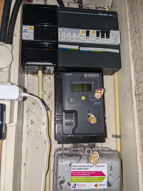

Er stond er 1 naar beneden in de meterkast... zie foto. Weet niet welke dat is, heb hier totaal geen verstand van. Heb deze nu omhoog gezet. Nog steeds geen leven in de omvormer (thanks voor de correcte benaming), maar ik zal overdag kijken. Geen verdeler geloof ik.
Heb zelf niet in de meterkast lopen rommelen begin augustus toen ik de sleutel kreeg. Pas rond de 20e toen ik lampen op ben gaan hangen. Kan deze vanzelf uit zijn gesprongen?

Kan voor 99% zeker zeggen dat die uitbreiding links van de zonnepanlen zijn. Er hoort ook een sticker bij te zitten wat verplicht is. En hij staat inderdaad uit dus even omhalen. Dat kan je nu ook gewoon doen. Als het morgen licht is zou de omvormer aan moeten gaan. Staat de automaat dan weer uit dan is er sluiting of er lekt stroom weg.

Willempie27 schreef op woensdag 4 september 2024 @ 00:43:
Was er al bang voor. Kan je meer vertellen over die sticker die er bij hoort te zitten? Heb m omhoog gezet, zal morgen kijken wat hij doet.
Ik weet zeker dat ik hem zelf niet uit heb gezet, en ik weet ook 99% zeker dat ik hem rond de 20e ook weer *aan* heb gezet (als hij al uit was toen, kan ik me niet herinneren) (alle zekeringen naar beneden gezet ivm elektra werk, toen alles weer omhoog gezet nadat ik klaar was). Dus ik vermoed dat hij dan al 2x van zichzelf uit is gegaan.

croissantje13 schreef op woensdag 4 september 2024 @ 01:19:
Heb ook afgelopen weekend pas bij mijn stroommaatschappij toestemming gegeven voor uitlezen per kwartier. Er staat nog steeds bij dat mijn historische dagmeterstanden worden opgehaald, dus ik hoop binnenkort inzicht te hebben in wanneer die 2 kWh dan teruggeleverd is.
Het is een aardlekautomaat en is dus 2 in 1. Het beschermt tegen stroom weglekken en tegen overbelasting.
Dus nu het volgende punt. Deze heeft een aardlek van 30mA. Er kan net een iets grotere lekstroom zijn dus er zou een 300mA geinstalleerd kunnen worden.
Hij is 16A = 3600Watt. Als je 12 panelen hebt van 400-450 ga je wel over die 3600Watt heen. Wat staat er op je omvormer hoeveel watt die is? Want bij flinke zon zou die overbelast kunnen zijn waardoor die uitschakeld.

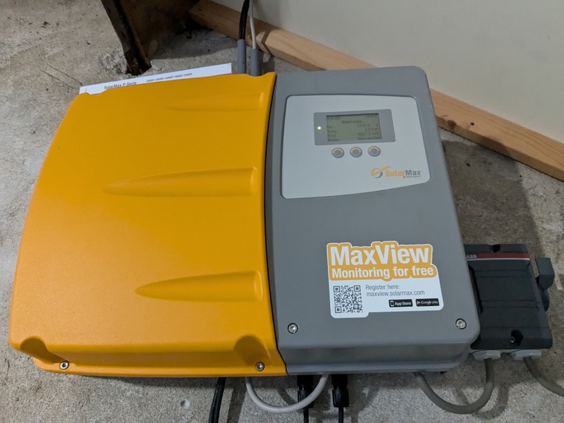

Hoi iedereen,
Monteur komt als het goed is volgende week kijken, in the meantime...
Ik check sinds 3 september dagelijks de meterkast, schakelaar is nog 2x afgeslagen, die zet ik dan weer omhoog. Kan iemand meekijken of deze standen een beetje kloppen, of er nog niet genoeg oplevering is zelfs als ze aan staan?

12 panelen, 2014 gelegd, gericht naar het zuiden, verder weet ik er weinig over (er ligt wel een handleiding bij, als jullie meer info nodig hebben kan ik het misschien hierin opzoeken). Hier wat foto's:
Afbeeldingslocatie: https://tweakers.net/i/P1td_XNaVJi0m8sFz_E83oRLLBc=/800x/filters:strip_icc():strip_exif()/f/image/P6aM8xjOErnbC8XcvcfHTqYT.jpg?f=fotoalbum_large
Afbeeldingslocatie: https://tweakers.net/i/mvux0hgCpznibXZNvxIhrOtttJo=/x800/filters:strip_icc():strip_exif()/f/image/5FraIsVpOSXjOep71ssshXQ8.jpg?f=fotoalbum_large
Afbeeldingslocatie: https://tweakers.net/i/0sNzWiKtGn0lg5YFto7bI5JRnaE=/x800/filters:strip_icc():strip_exif()/f/image/cjCTkHedEwhqhPLQSu7Vrdyx.jpg?f=fotoalbum_large
De link naar de QR code is dood, en kan die app niet in de app store of online vinden.

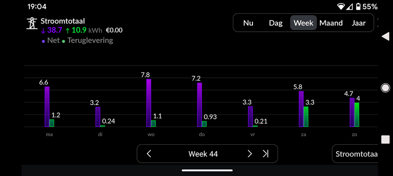

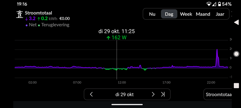

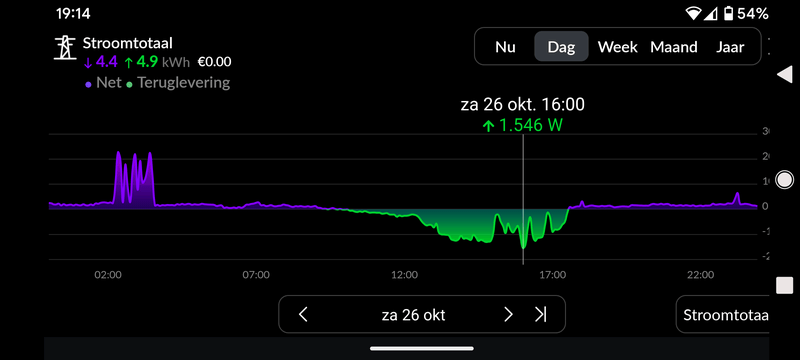

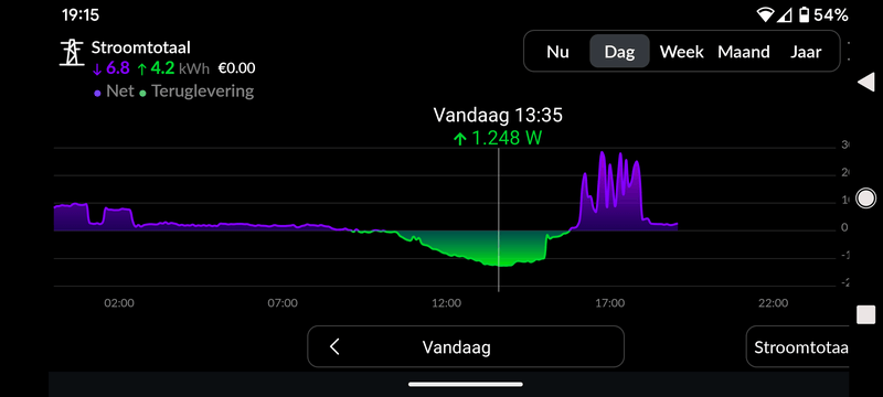

Ondertussen heb ik sinds 25 oktober een P1-meter, en is op 29 oktober eindelijk de schakelaar van de panelen in de meterkast vervangen. De monteur gaf aan dat deze veel te gevoelig was. Maar dat hij verder niets geks kon vinden om de lage opbrengst te verklaren. Hij zou op kantoor nog na gaan vragen, ik zou worden gebeld. Dat is natuurlijk niet gebeurd.
Vandaag heb ik er weer achteraan gebeld, en kreeg ik te horen dat omdat volgens de monteur er niets stuk/kapot/in storing is, ze niets voor me kunnen betekenen. Dat ik maar met de woningstichting hierover in gesprek moet gaan. Dat ga ik dus zeker doen, maar even voor mijn kennis...
Is er ergens waar ik kan vinden hoeveel mijn panelen zouden moeten opbrengen?
Gegevens:
12 panelen uit 2014
Vermogen zonnepanelen in Wattpiek (Wp): 3000 (volgens energieleveren.nl)
Op schuin dak, west/zuid-west
Omgeving Enschede
Afbeeldingslocatie: https://tweakers.net/i/GuN853MXr4AK66UdeZGPmFX75qI=/800x/filters:strip_exif()/f/image/mc7mJt5JQMIga1eDf8a7ge4g.png?f=fotoalbum_large
Afbeeldingslocatie: https://tweakers.net/i/S5YCSaolPNNbAgfeb__u2jMXAto=/800x/filters:strip_exif()/f/image/SsR2ZJ2yE67DRpJupNGGvywR.png?f=fotoalbum_large
Afbeeldingslocatie: https://tweakers.net/i/Tr5LJLzYQq8q2KmNJ2zkNedJZIc=/800x/filters:strip_exif()/f/image/4rKnaLtvkpRUEKB0tDdurlel.png?f=fotoalbum_large
Afbeeldingslocatie: https://tweakers.net/i/PWKcNbTVY-oGWWO2udoNIimkQgU=/800x/filters:strip_exif()/f/image/IS1Usq4Zc84LxtLdRCMz6z55.png?f=fotoalbum_large
Afbeeldingslocatie: https://tweakers.net/i/G9ywjQPaG6BognlOXvlykSwU-_o=/800x/filters:strip_exif()/f/image/lXWqrWfipI8k5XP1pVy3M1jI.png?f=fotoalbum_large
Gisteren een wasje gedraaid (tijdens de piek rond 14:30), zaterdag overdag opzettelijk geen stroom gebruikt (behalve sluipverbruik uiteraard) zodat de volledige teruglevering te zien is. Vandaag/gisteren/zaterdag heerlijk zonnig weer, de dinsdag was het druilerig.
Is deze opbrengst kloppend, of zou dit (zoals ik vermoed) hoger moeten zijn?

samenvattend:
1. Zonnepanelen doen het niet.
2. Schakelaar in meterkast weer op "aan" gezet.
3. Zonnepanelen leveren weer stroom.
Iedereen weer blij, onderwerp kan dicht.

12 panelen uit 2014 op zuid/zuidwest, valt in mijn ogen prima te rijmen met je opwek.
Zijn denk ik 250wp panelen als ik het uitreken en gezien de tijd van het jaar kan het best kloppen.
Wat is je dakhoek denk je?

arjants schreef op maandag 4 november 2024 @ 19:32:
Sorry voor mijn late antwoord, voor 1 of andere reden kreeg ik ineens geen meldingen meer van dit topic.
Dakhoek weet ik niet zeker, als gokje zeg ik ergens tussen de 40 en 45 graden.
