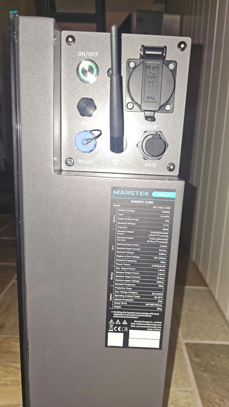

Momenteel zijn er twee varianten van deze accu in omloop, de Venus C (2,56 kWh) en Venus E (5,12 kWh).
Specification TypeVenus-CVenus-E
Battery Info
Rated Voltage51.2V
Battery Energy2560Wh5120Wh
Life Cycle (Times)>6000(25°C)
Battery TypeLiFePO4
Depth of Discharge90%
Capacity50Ah100Ah
AC Input/Output (On Grid)
Rated Input Power2.5kW
Grid Connection TypeL/N/PE
Rated Grid Voltage230V
Grid Voltage Range187V-253V
Rated Grid Frequency50Hz
Rated Grid Input/Output Current10.9A
Power Factor>0.99(Default)/0.8 Leading~0.8 Lagging(Adjustable)
THDi<3%
AC Output (Off Grid)
Rated Off-grid Output Power2.5kVA
Max.Output Power3.5kVA,10s
Rated Output Current10.9A
Rated Output Voltage230V
Rated Output Voltage Freq.50Hz
THDu(Linear Load)<3%
Efficiency
Battery-AC Side Max.Efficiency>93.5%
Protection
Protection levelI
Overvoltage/Voltage Withstand LevelDC Ⅱ/AC Ⅲ
General Parameter
Isolation TypeIsolated
Operating Temperature Range-20 ~+ 55℃(Store-30 ~+ 85℃)
Relative humidity0-95%
Ingress ProtectionIP65
Cooling StrategyNatural Convection
Max.Operating Altitude2000m
On-grid Connection StandardEN50549-1
RegulatoryIEC62040, IEC62477
EMCIEC/EN 61000-6-1/-2/-3/-4
Dimension(L*W*H)450*200*550mm560*200*690mm
Weight44.9kg65kg
Addition Data
On-grid AC ConnectionThree-wire Household Plug(Euro16A)
DisplayLED

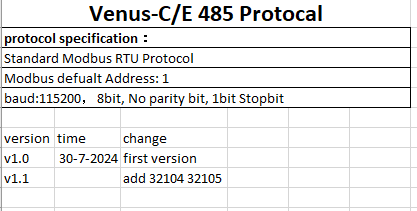

Supported Communication InterfaceWIFI&RS-485(Waterproof Aviation Plug)

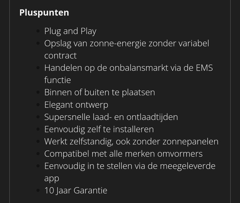

De belangrijkste functies van de accu zijn hieronder op een rijtje gezet:
  • Overtollige zonnestroom opslaan
  • Opladen op de goedkoopste uren van de dag (dynamisch contract) en NOM op de andere momenten
  • Nul-Op-de-Meter (NOM)
  • Back-upstopcontact voor noodstroom
  • Handelen met energie d.m.v. een dynamisch energiecontract
  • Dit was in het begin mogelijk. Echter na een firmware update is deze functie omgedoopt tot 'AI'. Deze modus kan wel op de goedkoopste uren van de dag laden, maar gaat daarna over op NOM strategie voor de rest van de dag. Je zal dit nu zelf moeten programmeren met behulp van externe aansturing.

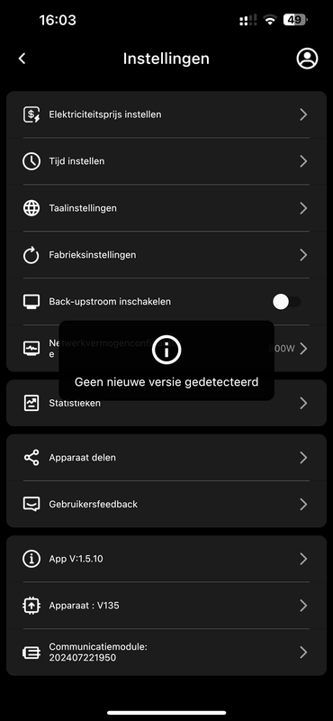

Firmware versies kunnen per batterij en energiemeter uitgestuurd worden door Marstek. Zo kan je een bepaalde firmware versie aanvragen mocht je een bepaalde functie nodig hebben die nog niet voor iedereen beschikbaar is gesteld. Zo worden er ook wel eens custom versie gemaakt voor mensen om bepaalde functionaliteit te testen.
De meest recente uitgegeven firmware versie voor iedereen zijn:
  • Batterij: v151
  • CT002: v118
  • CT003: v114
LET OP: Slimme ondersteuning meerdere batterijen werkt pas goed vanaf batterij v151 in samenwerking met CT002 v118 en CT003 v114. Deze zijn standaard vrijgegeven!

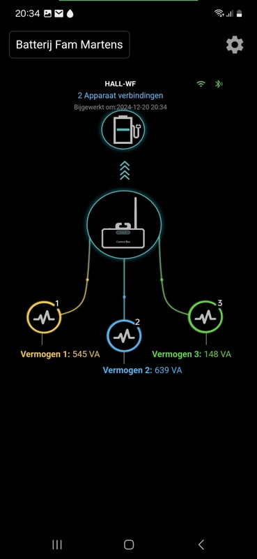

Als je gebruik wil maken van de NOM of AI functionaliteit van de batterij, is het belangrijk dat er op een of andere manier het energie gemeten kan worden van je huishouden. De batterij zal namelijk keuzes moeten maken op basis van deze data.
Ondersteunde energiemeters
Deze energiemeters worden standaard ondersteund
  • Marstek CT002 (CT)
  • Marstek CT003 (P1)
  • HomeWizard P1 meter (bèta) (P1)
  • Shelly EM Gen3 (CT)
  • Shelly Pro 3EM (CT)
    Zorg dat je UDP op port 1010 aanzet. Bij IP niets invullen.
    Je kan deze ook met 1 fase gebruiken door simpelweg maar 1 CT te gebruiken en het apparaat in te stellen op 'monophase'.

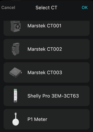

Bij het selecteren van een CT in de App wordt je gevraagd een slimme meter te kiezen. Staat jouw meter niet in de lijst, probeer dan een vergelijkbare meter en voer de diagnose uit. Dit moet je elke keer na het wijzigen van een CT meter doen!
Staat jouw meter nog niet in de MT app en krijg je het niet werkend? Dan kun je dat heel eenvoudig doorgeven via de feedback knop zodat je energiemeter wordt opgenomen in de lijst.

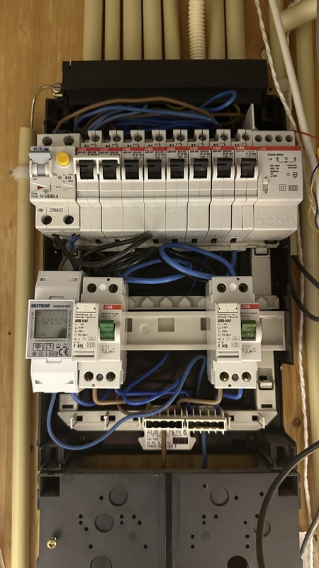

Bij gebruik van NOM of AI modus is bij de plaatsing van de batterij dan wel de energiemeter de sterkte van het WiFi signaal ook erg belangrijk. Deze twee moeten stabiel en ongehinderd met elkaar kunnen communiceren! Sommige gebruikers melden ook dat het draaien van de antenne van de CT003 meter verschil kan maken voor het WiFi signaal.
Groepen en fases
Deze batterij wordt in de markt gezet als Plug en Play thuisbatterij. Dit betekent dat in theorie het in te pluggen is op elk stopcontact in huis. Standaard is het apparaat beperkt tot het ontladen van 800 Watt. Dit zou binnen de veilige marge vallen zodat er maximaal 19,5 Ampere door de kabels kan lopen binnen een bepaalde groep binnen je huis. Het apparaat kan echter wel opladen met 2500 W en zal, wanneer aan de juiste condities wordt voldaan, dit ook gaan doen. Zorg er dus wel voor dat je het apparaat niet op een groep plaatst die al zware verbruikers heeft. Als de zware verbruikers aan staan en de accu gaat gelijktijdig opladen, is er een kans dat de automaten uitschakelen of de stoppen doorslaan.
Heb je meerdere fases in je huis, dan maakt het ook niet uit op welke fase je de accu plaatst. De slimme meter zal alles rekenkundig op 0 houden, ook al lever je in de praktijk misschien terug op fase 1 en voedt je in op fase 2. De accu op dezelfde fase (dus niet groep) plaatsen als je zonnepanelen, kan er wel voor zorgen de netspanning op die fase wat naar beneden wordt getrokken als die accu aan het opladen is. Hierdoor zouden je zonnepanelen minder snel uit kunnen vallen vanwege een te hoge netspanning.
Aangezien de batterij voor lange tijd op een hoog vermogen kan gaan laden (of ontladen wanneer ontgrendeld), is het ook belangrijk om te zorgen voor een degelijk stopcontact. Langdurige tijd grote vermogens transporteren kan voor veel hitte zorgen als de aansluiting niet goed is. Een stopcontact dat goed, duidelijk contact maakt is dus vereist!
Er is ook een mogelijkheid tot plaatsen van meerdere Marstek batterijen of het ontrendelen van 2500 W ontlaadfunctie.

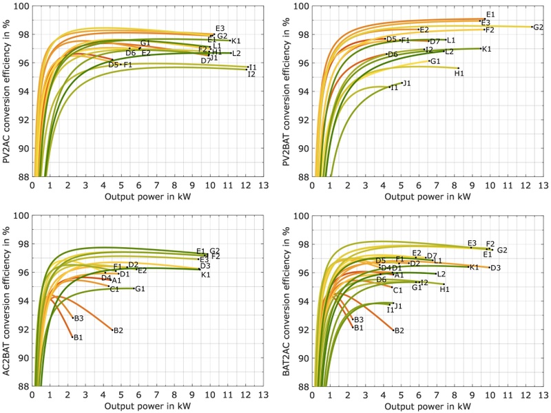

Efficiëntie

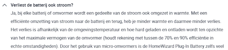

Bij alle vormen van omzetting van energie, gaat energie verloren in de vorm van warmte. Er is nog geen duidelijkheid over wat voor omvormer er precies in de Marstek zit (1x 2500 W of 2x 1250 W), maar er zijn al verschillende testen (door superduper1969 in "Hame / Marstek / Duravolt 5,12kWh plug en play thuisaccu" en matrag in "Marstek Venus / Duravolt PnP Thuisaccu Modbus koppeling") gedaan waaruit blijkt dat op- en ontladen op hogere vermogens efficienter is dan op lage vermogens. Gecombineerd kom je maximaal op een RTE (Round Trip Efficiency) van 83 procent. Dat betekent dat je minimaal 17 procent van de energie hebt omgezet in warmte. Wanneer je op lagere vermogens gaat op- en ontladen (bijvoorbeeld als je NOM draait), daalt dit nog verder. Hou hier rekening mee.
Bovenstaande gegevens komen uit de data van de Marstek batterij zelf. Er zijn een aantal mensen die hebben getest met externe energiemeters (PNARI in "Hame / Marstek / Duravolt 5,12kWh plug en play thuisaccu" en Mirabis in "Marstek Venus / Duravolt PnP Thuisaccu Modbus koppeling") en hieruit blijkt dat de Marstek redelijk optimistisch is. In werkelijkheid ligt de maximale RTE rond de 75 procent.
Om de batterij te beschermen kan je ook niet verder ontladen dan 11 procent. Dit houdt in dat je effectief maar 4,56 kWh capaciteit van de batterij kan gebruiken.

Firmware update
Via de App kun je de firmware updaten. Indien je niet ooit hebt aangegeven de melding te verbergen, zal de app je de eerstvolgende keer dat je deze opent, van een melding voorzien om een firmware update uit te voeren. Anders kan je af en toe in instellingen controleren voor updates. Deze updates worden vanaf de Cloud van Marstek via je telefoon via Bluetooth naar de batterij gestuurd. Firmware updates kunnen uitgerold worden per batterij of meter. Zo kan het voorkomen dat sommige gebruikers op nieuwere (andere) firmware draaien dan dat beschikbaar is voor jou.
Dit wordt vooral gebruikt om gebruikers updates te laten testen voordat ze beschikbaar komen voor iedereen.
De firmware wordt via Bluetooth naar de batterij gestuurd. Zorg dus voor een goede Bluetooth verbinding en laat je telefoon gewoon rustig even naast de batterij liggen. Als de update voltooid is kan het wel even duren voordat het apparaat opnieuw opstart. Laat het vooral lekker zijn gang gaan en zet even een bak koffie of thee voor jezelf. Mocht de batterij na een uur nog niet reageren, probeer dan de manier 'opnieuw opstarten' van hierboven.

CT003 energiemeter
De CT003 energiemeter is een P1 meter die vaak wordt meegeleverd bij de Marstek batterij. Deze meter is door Marstek zelf ontwikkeld en ook verreweg het meest gebruikt onder Tweakers. Deze meter kan je direct aansluiten op de P1 poort van je slimme meter. Gebruik voor de zekerheid altijd eerst ook de voeding aan te sluiten! De slimme meter biedt vaak zelf ook een 5 Volt voeding, maar die is gelimiteerd in vermogen. Soms is het genoeg, soms niet.
Maak je gebruik van meerdere P1 meters (bijvoorbeeld omdat je meerdere ecosystemen in je huis hebt), dan kun je de P1 poort splitsen. In theorie moet dit kunnen met zogenaamde passieve splitters (die bevatten geen logica en verbinden simpelweg meerdere kabels met elkaar), maar de praktijk leert dat er soms ook actieve splitters nodig zijn. Deze bufferen berichten en sturen ze vervolgens opnieuw uit naar alle aangesloten apparaten. De volgorde van de aan te sluiten apparaten op een splitter blijkt soms verschil te maken. Experimenteer hiermee als er iets niet naar behoren werkt,

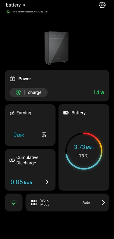

Marstek App
De Marstek App is de plek waar je het apparaat installeert, firmware update, instellingen doet etc. Je kan de app gebruiken via een direct Bluetooth verbinding met de batterij of via internet (via de Marstek Cloud).
Overzicht van de belangrijkste functies van de app:
  • Configureren van de accu voor de eerste keer (account verplicht)
  • Configureren van de energiemeter die je wil gebruiken
  • Firmware van de batterij en energiemeter updaten
  • Modus instellen van de batterij
  • Inschakelen van het back-upstopcontact (kan via Bluetooth)
  • Statistieken bekijken van de batterij en energiemeter (capaciteit, vermogen, historiek)
  • Apparaat delen met een ander account
  • Vragen van hulp en feedback

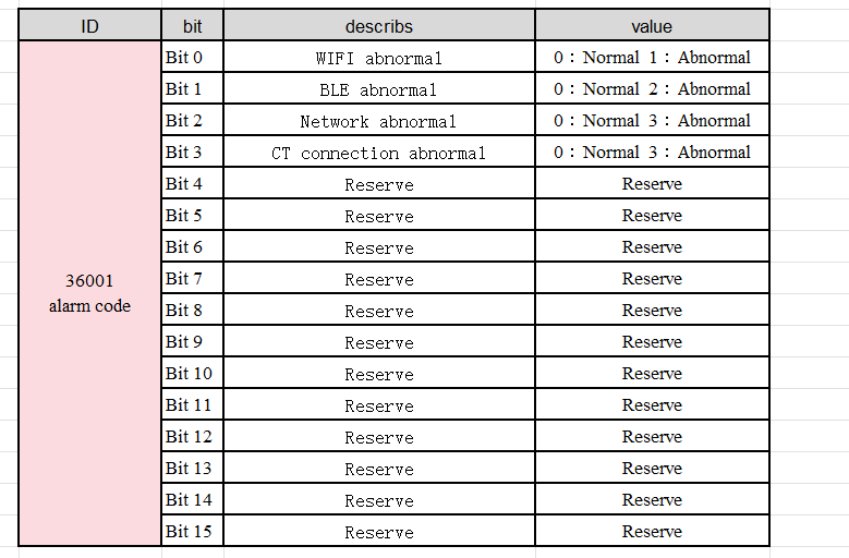

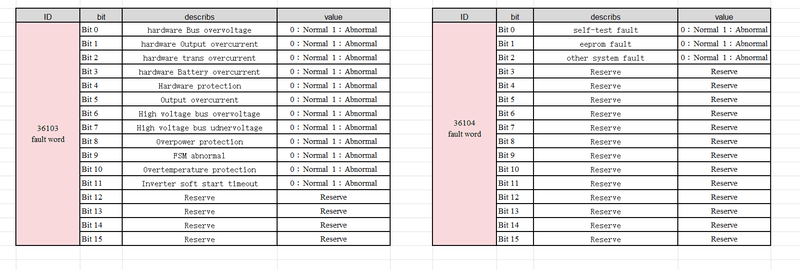

Modbus
Lokale aansturing via Modbus is mogelijk via RS-485. Aangezien dit bij veel Tweakers in trek is, is hier een apart topic voor opgezet: Marstek Venus / Duravolt PnP Thuisaccu Modbus koppeling. Alle vragen met betrekking tot monitoring en besturing via Modbus mogen daar geplaatst worden. Hier een beknopt overzicht van handige links m.b.t. Modbus die nog niet in het andere topic verwerkt zijn:LET OP: Bij het hardware revisie 2 zijn de modbus Ground en Data Ground omgewisseld.
Afbeeldingslocatie: https://tweakers.net/i/np_tWTghBHzpy_make9kwYcOaWY=/x800/filters:strip_exif()/f/image/7pKKpabC4mww77ECMUYT3RdO.png?f=fotoalbum_large
Een kleine impressie wat er allemaal mogelijk is met sturing via Modbus

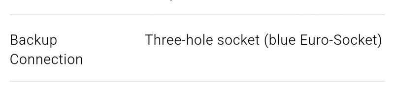

De backup poort en de aansluiting zitten boven elkaar, hoe kan ik die het beste aansluiten?
Dit was bij hardware revisie 1.0 inderdaad het geval. Er is een speciale haakse stekker in de handel te verkrijgen dat maakt het aansluiten eenvoudiger.

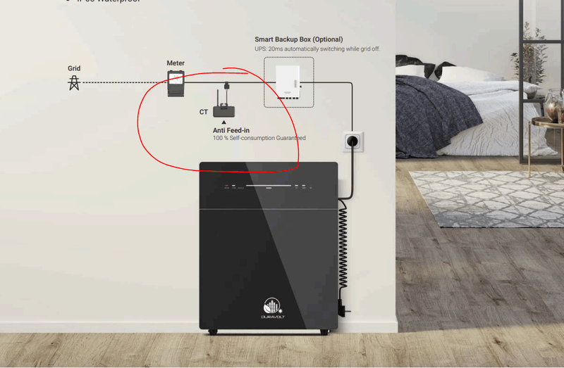

  • +3 Henk 'm!
  • jeroen3
  • Laatst online: 09:42
Hier staat wat meer info, lijkt een rebrand van marstek.
https://www.marstekenergy.com/pages/venus-series-ac-coupled
Hij levert niet "terug", er zit een anti-feed-in kastje bij.
Afbeeldingslocatie: https://tweakers.net/i/mk4jyDayl3OIdnaCsoGd5IX5Xqs=/800x/filters:strip_exif()/f/image/xkwURPTN70EQgiCliiFSHadm.webp?f=fotoalbum_large
lijkt erop dat hij wel een stekker aan de zijkant heeft voor "backup"

Ik heb vandaag een extra groep met eigen wcd en kwh meter geïnstalleerd voor de accu.
En heb wat ruimte kunnen creëren om drie ct klemmen kwijt te kunnen.
Hij doet alleen nog niet veel..... :+

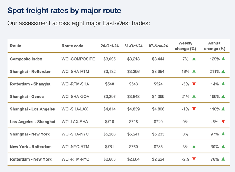

Evt prijs verhoging duravolt Accu ivm verhoogde container prijzen uit China.
Gelukkig vallen de verhogingen per Duravolt wel mee, 40 voet Containers zijn $ 600 tot $900 duurder geworden. op de Route Shanghai Rotterdam
Dus een prijs verhoging van meer dan € 10,- per stuk is echt niet gerechtvaardigd.
Afbeeldingslocatie: https://tweakers.net/i/s7zYKBvdzCy8MZrvJuKA-bF9zVU=/800x/filters:strip_exif()/f/image/XrDU9Qc4HZKFjMc43TH0r9EG.png?f=fotoalbum_large

Als ik de app handleiding lees gaat de trade mode zelf aan de slag met de data van de energiemarkt en hoef je niets aan te doen. Dit zal dan ook de reden zijn voor de Btw regeling waarbij een eis is dat het apparaat zelf actie onderneemt en icm een dynamisch contract gebruikt wordt. Wel even opletten onder welke naam je besteld en op welke naam je energiecontract staat als je al aan de regeling voor zonnepanelen meedoet. Ik ga maandag de naam op het energiecontract wijzigen naar mijn partner.Afbeeldingslocatie: https://tweakers.net/i/AaQX6j8x03KgCMknuTecSBvUX5E=/x800/filters:strip_icc():strip_exif()/f/image/W8K9MEgxuArRqhAQ6POI1kgU.jpg?f=fotoalbum_large
MTVenus V151 + CT003 V109 Lilygo Modbus HA integration+ Anker E1600 + 16ZP Enphase + 2ZP Anker + Quatt

  • GroteJoop
  • Registratie: Oktober 2024
  • Laatst online: 29-11-2024
dat is geen p1 maar een ct klem systeem
Afbeeldingslocatie: https://tweakers.net/i/OQzcf-1umEj0BjUieEUsPyUOHjM=/800x/filters:strip_exif()/f/image/MHcevkT0gGuuFqoiNTBa2ZXY.png?f=fotoalbum_large

  • +2 Henk 'm!
Ik maak me om het onderstaande toch wat zorgen. CT-Scan? Gok CT-klem.
Toegang tot de dynamische markt. Handelen op de onbalansmarkt? Hoe? Dat kan als Piet Particulier niet rechtstreeks. Onbalans en day-ahead (waar denk ik op gedoeld wordt zijn 2 verschillende dingen).
Afbeeldingslocatie: https://tweakers.net/i/jT_C3uTtiwngnNZ9GwpSRPzd8ns=/x800/filters:strip_icc():strip_exif()/f/image/pvJJDXq4mCMaG4nw4W5t2tyE.jpg?f=fotoalbum_large
@Smart-Charged
[ Voor 6% gewijzigd door Devke op 28-11-2024 11:10 ]

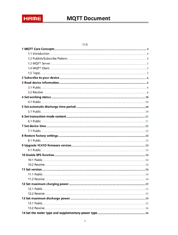

  • geen lokale API beschikbaar is op het apparaat, waarvan de documentatie beschikbaar is?
  • het apparaat fungeert als een ModBus server (vroeger ook wel bekend als "slave") op de RS485 bus, maar er nergens een beschrijving van de Modbus registers beschikbaar is?
Dat zou dus betekenen dat ik deze batterij niet kan integreren in mijn huidige "EMS", en daarnaast ook volledig afhankelijk ben van een of andere cloud/app van een onbekende partij?
@Duramotion, kan jullie leverancier geen documentatie delen van de API die via WiFi wordt gebruikt, en/of van de ModBus registers die via RS485 beschikbaar zijn?
Zonder deze informatie denk ik toch dat er hier andere batterijen komen te staan.
Goedemorgen,
Hierbij de communicatie mogelijkheden die mogelijk zijn via API.
Afbeeldingslocatie: https://tweakers.net/i/2HNg_k-1KbL3oC7vq_zRMt30Bxs=/x800/filters:strip_exif()/f/image/EZxdfcpvABLWzUUGKoVY3OZ6.png?f=fotoalbum_large
Afbeeldingslocatie: https://tweakers.net/i/AV3F6LnpiXUeqE0TAxaCbifXGCY=/800x/filters:strip_exif()/f/image/fAfzuDEW3wV5xyLLyV294ytR.png?f=fotoalbum_large

stil schreef op zondag 8 december 2024 @ 23:13:
Ik lees in de diverse thuisbatterijtopics steeds over laad en ontlaadverliezen. Die groter zijn bij bepaalde omvormers etc.
Maar waar komen die gegevens vandaan, van laad en ontlaad verliezen? Wat is de 'wetenschappelijke' onderbouwing
? waar zijn de praktijkmetingen?
Zelfs mijn dochter op de middelbare school wordt gevraagd naar bronnen?
Ik bestrijd niet dat er verliezen zijn etc.
Maar al die 'aannames....'
Goed is om al de aspecten te benoemen waar je rekening mee moet houden. Zodra het over cijfers gaat.... zou ik graag wat meer onderbouwing willen zien
Volkomen terechte vraag van je,
Je hebt al div antwoorden gehad, wat die RTE van 80% vandaan komt.
Dus nu nog maar een Bron.
Hier draaien een aantal accu's met 2kW omvormers voor de accu's is een Eton Kwh meter geplaatst die import en export kan meten. Deze meter hangt er een half jaar accu's draaien NOM
geladen 925 kWh
ontladen 737 kWh
RTE 737/925 = 79,67%
Hier nog een grafiek van laad verliezen van een accu leverancier.
Afbeeldingslocatie: https://tweakers.net/i/7rs36n_8dQk0elFVhO1Z3IkDGIc=/fit-in/4000x4000/filters:no_upscale():strip_exif()/f/image/O7bXS0iTNT8SFl9ADqaMSdb3.png?f=user_large

Goedemorgen allemaal,
Hierbij de mogelijke communicatie via Modbus.
Deze zal ook worden toegevoegd aan de Website.
Afbeeldingslocatie: https://tweakers.net/i/1DGInbnQH4c5M8nGpVWo8q5uwME=/fit-in/4000x4000/filters:no_upscale():strip_exif()/f/image/MaFq14EC3oFOYr2CfHRHTN2O.png?f=user_large
Afbeeldingslocatie: https://tweakers.net/i/GEoPfYlD6G2oYjJVbm0Wr63evSo=/fit-in/4000x4000/filters:no_upscale():strip_exif()/f/image/QIr4jlPUd0obSfKCN09YSZMz.png?f=user_large
Afbeeldingslocatie: https://tweakers.net/i/3kb0FRU6c9qGCrdShN604-Lp1Cc=/800x/filters:strip_exif()/f/image/pUWJqe6qZf0ptC24diXk0qVx.png?f=fotoalbum_large
Afbeeldingslocatie: https://tweakers.net/i/3NV0AWYQe3gO6y0--YM7pJHWKRw=/fit-in/4000x4000/filters:no_upscale():strip_exif()/f/image/Y4dZXnv8QRUlr2jkQMf24dyB.png?f=user_large
Afbeeldingslocatie: https://tweakers.net/i/T8LJMWDenb1JT9-HdAuTevFHe7A=/800x/filters:strip_exif()/f/image/WHAbuKtdEFeZPFyklmU0BJ3d.png?f=fotoalbum_large

stil schreef op dinsdag 10 december 2024 @ 22:59:
Mijn punt was dat ook op veel momenten dingen gesteld werden zonder referentie en wat voor de een accu waardes zijn zijn deze niet automatisch voor een andere.
Veel mensen hier lezen al jarenlang mee in de thuisaccu topics waar laadverliezen dagelijks langskomen, of hebben een EV waar ook laadverliezen optreden. Als mensen dit vanuit kennis en eigen ervaring delen dan mag je kritisch zijn, maar je hebt best wel veel goede reacties op je vraag ontvangen. Het zou je sieren als je die dan ook accepteert en voor waarheid aanneemt, helemaal als er testrapporten tussen zitten van bijv. Victron.
Daarnaast betreft het een natuurwet, het is niet zo dat er omvormers zijn zonder laadverliezen. De percentages kunnen uiteraard afwijken, maar HomeWizard noemt zelf 70-90% op hun website: https://www.homewizard.com/nl/plug-in-battery/
Afbeeldingslocatie: https://tweakers.net/i/QrjLQjSFA3z_G0PvibeZ-_59Ai4=/800x/filters:gifsicle():strip_exif()/f/image/GCJ06rdCuOb1gO0GNvCItYzT.gif?f=fotoalbum_large

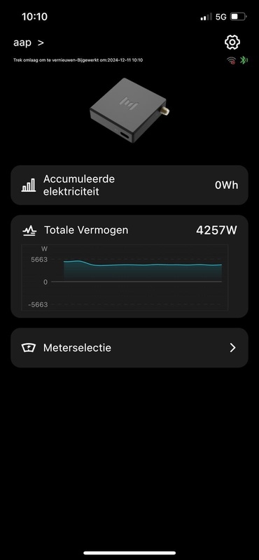

goedemorgen, Hierbij de foto's van de P1 Dongel zonder voeding.
Voor een betere verbinden met de batterij is het wel raadzaam om de antenne ook te gebruiken.

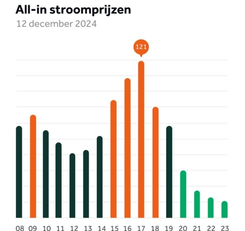

stil schreef op woensdag 11 december 2024 @ 16:36:
Hoe wordt 'pendelgedrag' voorkomen?
Is pendel gedrag dan relevant bij een Accu? Het is geen warmte pomp.
Als ik in mijn elektrische auto het gas terugneem of rem dan wordt de batterij geladen.
En een seconde later kan ik weer gas geven en dan wordt er ontladen, niets aan de hand toch?
Dat heeft niet te maken met het aantal cycli want dat word gemeten in volledige lading/ontlading.
Er zijn meerdere modi te programmeren in de app:
Klok schema: Jij bepaalt de tijden.
Handelen: Jij bepaalt de prijzen en die zijn per uur dus dan zit er in ieder geval een uur tussen.
Hopelijk zal de MQTT Api hier nog extra mogelijkheden gaan bieden, de ModBus/RS422 lijkt alleen maar gemaakt om te troubleshooten.
Nul op de Meter:
Wolkje/Nacht = Ontladen
Zonnetje = Laden
En dat natuurlijk met variabel wattage bij laden of ontladen.
Zal best een vertragingkje op zitten maar daar kan ik niet wakker van liggen, zal mijn slimme meter ook wel hebben.
Prima toch?
Voorlopig blijft Nul op de meter nog een maandje of 2 a 3 uit totdat er weer sprake is van een echt zonnetje, handelen is nu veel interessanter, zie de mail van Zonneplan vandaag!
Ik kan niet wachten!

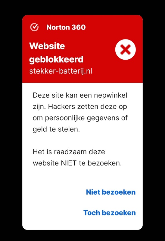

Mijn Antivirus bescherming is niet zo blij met jullie website. Dus die ga ik ook niet openen dan. Misschien gaat er iets onschuldigs mis maar ik gok dat meer mensen dit gaan krijgen.

Jgroothedde schreef op donderdag 12 december 2024 @ 17:34:
ik ben de eigenaar van de website en het bedrijf. Er zit wel een erldig ssl certificaat op wat gek. Heb je het nu nog steeds? De website is gewoon officieel van ons bedrijf voor de verkoop van de batterij.
10 minuten geleden kon ik niets bestellen, nu wel...
edit: heb geen norton!

1. Hoe kan ik de 'Backup Box' bestellen. Op jullie site kan ik de box niet zo snel vinden namelijk en/of extra informatie vinden. Zonder de backup box zul je geen gebruik kunnen maken van de accu bij stroom / grid uitval. Voor mij een essential onderdeel van het gebruik van de accu's.
Bedoel je de 'Smart Box'?
Ik kan hem nergens vinden 😄
Afbeeldingslocatie: https://tweakers.net/i/G_T-NIcq2DSbSTvHT-Ufltc2vTo=/800x/filters:strip_icc():strip_exif()/f/image/9vGCQcYKA4PY1Ekkk4ViLYDm.jpg?f=fotoalbum_large
  • +1 Henk 'm!
  • realdaffy
  • Laatst online: 27-05 22:30
Als je het systeem off-grid wilt kunnen gebruiken heb je de 'Smart Box' nodig, als je het als backup, a la powerstation, wilt kunnen gebruiken dan kan je de bestaande uitgang gebruiken.
Afbeeldingslocatie: https://tweakers.net/i/jVuE_4oT3m0Z9o8OF9Yj-W2KIDg=/800x/filters:strip_icc():strip_exif()/f/image/V4otz8RI34FnNdd7iEVZrZhv.jpg?f=fotoalbum_large

In de tekeningen vh apparaat zie ik geen DC-ingang staan, zoals een +/- voor MC4-connectoren voor zonnepanelen, of verdere aanduidingen voor spanningsbereiken.
Of gaat het hier om de verder niet uitgelegde 'PSV'-aansluiting? Welke is dit überhaupt?
Stel dat op een van beide manieren de accu via zonnepanelen geladen kan worden, kan dit ook in offgrid-modus? Dus bijv als het elektriciteitsnet er uitligt. :)
Ik denk dat je een aantal handleidingen door elkaar leest of dat ergens anders de handleiding door vertaalfouten zijn gehusseld? Je hebt geen linkjes van de handleidingen bijgevoegd.
Duravolt Klio / Marstek Jupiter sluit je direct zonnepanelen aan via MC4 aansluiting
Duravolt Plug in Battery / Marstek Venus kunnen gevoed worden via een Microinverter als de landecode dit toestaat, volgens mij hoeft de microinverter niet van een specifiek merk te zijn. Het enige wat een Microinverter hoeft te doen is zorgen dat de voedingsspannig hoger is dan de spanning op de Bypass netaansluiting.
En per 1, 2 of 4 panelen 1 microinverter dus dat kan nog aardig in de papieren lopen. (merk afhankelijk)
Als je per se direct wil laden vanaf zonnepanelen, voor een Camping of zo dan lijkt me de Duravolt Klio / Marstec Jupiter een betere keus.
Voor een permanente opstelling met eventueel noodstroom dan lijkt me de Duravolt Plug in Battery / Marstek Venus een betere keus. (mits de landcode dat toestaat)
Afbeeldingslocatie: https://tweakers.net/i/26hKSoKqFCQ-C3GfwfpV2G0WS_I=/fit-in/4920x3264/filters:max_bytes(3145728):no_upscale():strip_icc():strip_exif()/f/image/YVYA6sNWFUk35AAOjDhkM8Hr.jpg?f=user_large

DKs
De eerste indruk van de Duravolt 5,12kWh kwaliteit is boven verwachting.
De backup kan 3kW leveren maar begint na enkele seconden te piepen, perfect dus.
De app heeft alle instellingen die nodig zijn, maar de vertaling heeft nog kleine puntjes van aandacht.
De WiFi en BT verbinding werkt naar behoren.
De 3 bijgeleverde CT klemmen zijn als verwacht, maar groot en is hier een issue omdat we al 3 CT klemmen voor de Zappi hebben. De P1 is welkom dus.
overige tests zijn we aan het uitvoeren.

De RS485 connector zit er ook bij zo te zien.
Afbeeldingslocatie: https://tweakers.net/i/0BWTCWmlxkOxmYl7PLQpNfw5s44=/fit-in/4920x3264/filters:max_bytes(3145728):no_upscale():strip_icc():strip_exif()/f/image/dxDbqFNMM6YBB7IqjssYsGYY.jpg?f=user_large
En alles heeft Marstek branding i.p.v. Duravolt, maar dat maakt mij niet uit.

Iemand hier een idee over?
Er staat wel tegenstrijdige informatie (denk ik) in de handleiding mbt aansluiten van CT-klem op de 3 fases.
Welke van de 2 moet ik volgen?
Afbeeldingslocatie: https://tweakers.net/i/cb1A8CkK8Myrak23px4jrOsn-u4=/x800/filters:strip_icc():strip_exif()/f/image/NtscfIhZKfC6fi7PDMmiUviF.jpg?f=fotoalbum_large
En op de volgende pagina:
Afbeeldingslocatie: https://tweakers.net/i/A1F6IZOIxIYpjAlFTtlfT1d8zgk=/x800/filters:strip_icc():strip_exif()/f/image/8tCmhDv0U1QG0fbE5nphVBmP.jpg?f=fotoalbum_large

  • r.reus
  • Registratie: September 2016
DikkieDick schreef op vrijdag 20 december 2024 @ 17:05:
Zou je foto kunnen plaatsen waar die klemmen zitten? Want het filmpje hierboven is wat vaag daarin.
Afbeeldingslocatie: https://tweakers.net/i/giQSQSfjhQJEMo-N8aNAVM0nUE8=/x800/filters:strip_icc():strip_exif()/f/image/XDIPQJy6kv65zUVyf2NItfRK.jpg?f=fotoalbum_large
  • 0 Henk 'm!
  • DikkieDick
  • Laatst online: 30-06 06:54
Thanx. Dan lijkt het simpel als ik het goed snap.
Afbeeldingslocatie: https://tweakers.net/i/gCju5nRDonAvBp6ffH3kldBypbU=/x800/filters:strip_icc():strip_exif()/f/image/iocRbov7jLyO1laiQ4vbVpQv.jpg?f=fotoalbum_large
Ik heb 1 fase. Dan moet die klem dus om de bruine draad onderaan op de foto toch? De kap kan er in ieder geval niet meer op dan.

Connectie Scan met PCAPDroid van de Marstek App op mijn telefoon:
Er is dus een connectie met de HAME cloud die wordt gehost op amazon AWS.
De naam HAME staat ook op het MQTT document.
IPProtoSrcIPSrcPortDstIpDstPortUIDAppPackageNameProtoStatusInfoBytesSentBytesRcvdPktsSentPktsRcvd
1710.215.173.11882910.215.173.25310507Marstekcom.hamedata.marstekDNSClosedeu.hamedata.com617711
610.215.173.1572303.125.222.9244310507Marstekcom.hamedata.marstekHTTPSClosedeu.hamedata.com100035441112
1710.215.173.16154510.215.173.25310507Marstekcom.hamedata.marstekDNSCloseda40nr6osvmmaw-ats.iot.eu-central-1.amazonaws.com9422211
610.215.173.1443343.66.159.85888310507Marstekcom.hamedata.marstekTLSCloseda40nr6osvmmaw-ats.iot.eu-central-1.amazonaws.com383877053132
610.215.173.15857818.199.4.113888310507Marstekcom.hamedata.marstekMQTTCloseda40nr6osvmmaw-ats.iot.eu-central-1.amazonaws.com1008822
610.215.173.1572423.125.222.9244310507Marstekcom.hamedata.marstekHTTPSClosedeu.hamedata.com103040711011
610.215.173.1572443.125.222.9244310507Marstekcom.hamedata.marstekHTTPSClosedeu.hamedata.com100737051112
610.215.173.1572583.125.222.9244310507Marstekcom.hamedata.marstekHTTPSClosedeu.hamedata.com100833271112
610.215.173.1572743.125.222.9244310507Marstekcom.hamedata.marstekHTTPSClosedeu.hamedata.com106037761112
610.215.173.1527363.125.222.9244310507Marstekcom.hamedata.marstekHTTPSClosedeu.hamedata.com21853660910
610.215.173.1527403.125.222.9244310507Marstekcom.hamedata.marstekHTTPSClosedeu.hamedata.com96035041011
1710.215.173.15131710.215.173.25310507Marstekcom.hamedata.marstekDNSCloseda40nr6osvmmaw-ats.iot.eu-central-1.amazonaws.com9422211
610.215.173.1527563.125.222.9244310507Marstekcom.hamedata.marstekHTTPSClosedeu.hamedata.com96035021011
610.215.173.16051418.197.230.62888310507Marstekcom.hamedata.marstekTLSCloseda40nr6osvmmaw-ats.iot.eu-central-1.amazonaws.com279664541718
610.215.173.13396818.196.202.45888310507Marstekcom.hamedata.marstekMQTTCloseda40nr6osvmmaw-ats.iot.eu-central-1.amazonaws.com1008822
610.215.173.1370203.125.222.9244310507Marstekcom.hamedata.marstekHTTPSClosedeu.hamedata.com100035431112
610.215.173.1370283.125.222.9244310507Marstekcom.hamedata.marstekHTTPSClosedeu.hamedata.com96035031011
610.215.173.14275618.197.230.62888310507Marstekcom.hamedata.marstekTLSCloseda40nr6osvmmaw-ats.iot.eu-central-1.amazonaws.com495597394343
610.215.173.13611218.196.202.45888310507Marstekcom.hamedata.marstekMQTTCloseda40nr6osvmmaw-ats.iot.eu-central-1.amazonaws.com1008822
610.215.173.1568523.125.222.9244310507Marstekcom.hamedata.marstekHTTPSClosedeu.hamedata.com9904031910
610.215.173.1568583.125.222.9244310507Marstekcom.hamedata.marstekHTTPSClosedeu.hamedata.com96737051012
610.215.173.1568663.125.222.9244310507Marstekcom.hamedata.marstekHTTPSClosedeu.hamedata.com96832471010
610.215.173.1568703.125.222.9244310507Marstekcom.hamedata.marstekHTTPSClosedeu.hamedata.com102037351011
610.215.173.1568763.125.222.9244310507Marstekcom.hamedata.marstekHTTPSClosedeu.hamedata.com136445431314
1710.215.173.1514910.215.173.25310507Marstekcom.hamedata.marstekDNSClosedfirebaselogging-pa.googleapis.com7920711
610.215.173.138296142.250.179.13844310507Marstekcom.hamedata.marstekHTTPSClosedfirebaselogging-pa.googleapis.com2237601098
610.215.173.1425643.125.222.9244310507Marstekcom.hamedata.marstekHTTPSClosedeu.hamedata.com161794381517
1710.215.173.11283010.215.173.25310507Marstekcom.hamedata.marstekDNSClosedcrashlyticsreports-pa.googleapis.com829811
610.215.173.160380142.250.179.19544310507Marstekcom.hamedata.marstekHTTPSClosedcrashlyticsreports-pa.googleapis.com6373612787
610.215.173.1426503.125.222.9244310507Marstekcom.hamedata.marstekHTTPSClosedeu.hamedata.com119668681112
Afbeeldingslocatie: https://tweakers.net/i/2J59KTlvC4Uj-2CQfAEeEPa8INg=/fit-in/4920x3264/filters:max_bytes(3145728):no_upscale():strip_icc():strip_exif()/f/image/e4GfXyvLqkeuhWiY4IZMHCY6.jpg?f=user_large

  • 0 Henk 'm!
  • Heinemancp
Smart-Charged schreef op zaterdag 21 december 2024 @ 15:08:
@Heinemancp de verbinding tussen de batterij en CT verloopt via Bluetooth, hierdoor mag de batterij niet verder dan 3-5 meter staan van de meterkast. De P1 meter zal dit inderdaad verhelpen.
Tja dat werkt natuurlijk niet dan.
Nu is er wel verbinding maar accu staat op AC Bypass. Staat niet in handleiding dus geen idee wat dat betekent. Afbeeldingslocatie: https://tweakers.net/i/th5hKSWew8KEr0DiFH1ln-sBsyc=/x800/filters:strip_icc():strip_exif()/f/image/us08wD99LMYUiEMrJEdpWUIw.jpg?f=fotoalbum_large
Afbeeldingslocatie: https://tweakers.net/i/NJ8rCDXKY5PzEoq12qnwc76F_AA=/x800/filters:strip_icc():strip_exif()/f/image/dkIAut71rdOqc3tnTbeH25U2.jpg?f=fotoalbum_large
  • 0 Henk 'm!
  • Heinemancp
Zojuist de CT en Batterij naast elkaar gezet en factory reset gedaan van de accu. Direct ging de accu koppelen met de CT en ontladen.
Dit duurde 0.01kWh en toen stopte het weer... Terug naar Standby als status. Dus werkt echt niet dit.
Wat ook niet helpt is dat de CT klem opeens 0VA weergeeft terwijl er 3600W gebruikt wordt. Afbeeldingslocatie: https://tweakers.net/i/MMA-TGrRshvQnGuJHYBlP4eclvk=/800x/filters:strip_icc():strip_exif()/f/image/5cV3gPE0RJrlWpQENOdV4B3y.jpg?f=fotoalbum_large
Afbeeldingslocatie: https://tweakers.net/i/o1FJA5qBAfDiHY0rESVXFJZz2g4=/x800/filters:strip_icc():strip_exif()/f/image/qSlPWVntc1UvTeJ9GlDEs0Wu.jpg?f=fotoalbum_large
[ Voor 68% gewijzigd door Heinemancp op 21-12-2024 16:15 ]

  • +5 Henk 'm!
  • Heinemancp
Zojuist de accu werkend gekregen.
Wat ik gedaan heb:
- ct klem aan de juiste kabel gemaakt (Oeps, had het om de kabel van de WP gedaan...) dus juiste waarde komen nu binnen
- enkel fasig netaansluiting, dus had maar een CT klem aangesloten. Nu andere CT klemmen ook aangesloten, maar liggen los in de meterkast
Direct ging de accu meebewegen met het stroomverbruik. Echter, de gegevens van de CT klem zijn echt bijzonder. Ik had 0 verwacht, zoals mijn P1 data ook (ongeveer) weergeeft.
Het verbruik blijft niet op 0 maar beweegt rondom nul. Ook door de veranderingen door mijn PV systeem, dus had niet verwacht dat het netjes 0 zou zijn. +/-100W zie ik.
Afbeeldingslocatie: https://tweakers.net/i/QEE3gH_XBsDn5Wc9v9b5dTR8zv0=/x800/filters:strip_icc():strip_exif()/f/image/MbWclapQGl2malJ64eFRndCv.jpg?f=fotoalbum_large
Afbeeldingslocatie: https://tweakers.net/i/6CvGc72dis7kC0ZnVTza7HAj3U0=/x800/filters:strip_icc():strip_exif()/f/image/O5zIqRhxifBZ1Cq9FTCOXnT8.jpg?f=fotoalbum_large
Afbeeldingslocatie: https://tweakers.net/i/-dvYLH2az9Mv9BItKWS95f8Dy4w=/x800/filters:strip_icc():strip_exif()/f/image/bWjOEisECaJ3pKDTGBFnoQZr.jpg?f=fotoalbum_largeAfbeeldingslocatie: https://tweakers.net/i/yMpkZxAIgX4UcTzrAdPe2em0qe0=/800x/filters:strip_icc():strip_exif()/f/image/7RuhGrSnAk62OwZQE6kjSi0y.jpg?f=fotoalbum_large
[ Voor 4% gewijzigd door Heinemancp op 22-12-2024 11:47 ]

  • +2 Henk 'm!
  • Ultimate-Dennus
  • Registratie: November 2019
r.reus schreef op maandag 23 december 2024 @ 10:54:
Kun je een screenshot delen?
Afbeeldingslocatie: https://tweakers.net/i/MFV8XchynG1YwHqL7TLqxHiF0eo=/fit-in/4000x4000/filters:no_upscale():strip_exif()/f/image/m8Q9odM4q0BIjAKLQB2UvPsd.png?f=user_large
Here you go, zoals ik al aangaf nog niet echt goed zichtbaar. Mocht ik het kunnen testen in de app zal ik een duidelijkere foto delen. Want uit mijn hoofd is de Marstek CT003 het kastje die zowel P1 meter, CT klem, en die infrarood module heeft (Die je ontvangt in januari) en is P1 meter echt een afzonderlijke P1 meter zoals de HomeWizard variant.
[ Voor 18% gewijzigd door Ultimate-Dennus op 23-12-2024 12:10 ]

Afbeeldingslocatie: https://tweakers.net/i/nGawTPdGaOecplr12OHNt2oDI5k=/fit-in/4000x4000/filters:no_upscale():strip_exif()/f/image/jvQBlOBX0686jo5GTtGwNes1.png?f=user_large
2 x Marstek Venus 5.12KWh V151 - CT003 V114
