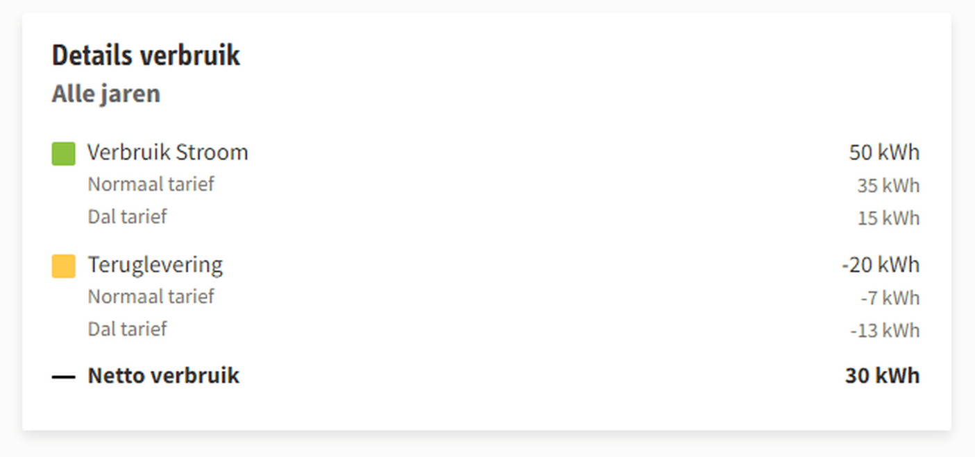

  • NLStriker010
  • Registratie: September 2015
  • Laatst online: 22-09 10:38
TCIAL schreef op maandag 2 september 2024 @ 09:58:
Ben werkzaam bij Liander. De nuldraad en de fase zijn waarschijnlijk omgewisseld in de slimme meter. Hierdoor wordt 1 van de 3 fases gezien als teruglevering i.p.v. levering. Je kan dit checken door de P1 poort in de slimme meter uit te lezen met bijvoorbeeld Homewizard. Liander is verantwoordelijk voor de aanleg van de slimme meter, dus bel vooral de klantenservice.
Thanks voor de tip, ik had ze al vorige week vrijdag gebeld.
Heb nog niks getest over verbruik. Alleen zie ik op de momenten dat ik niks gebruik in me huis dat ik terug lever. Dus vooral 's nachts.

Of je bedoeld dat er een in/uitgang wisseling op 1 van de fases zit, dat kan wel dit effect geven.
Wat voor werk doe je bij Liander?
Enne volgens mij is Liander er als werkgever niet bepaald blij mee als hun medewerkers uit naam van bepaalde uitspraken doet zonder dat dit tot hun taak behoort enof competentie. :X
Ingang/uitgang verwisseld zorgt idd voor onbedoelde teruglevering op de meter, maar nul en fase verwisseld doet dat ook. Dan moet het wel zowel onder als boven de meter verkeerd zitten, anders heb je vuurwerk.
Zucht ... neen. Hoe kom je er bij.
Op een monofase systeem kan je nul en fase gewoon omwisselen zonder probleem. Je stofzuiger ontploft ook niet omdat je de stekker omgekeerd in het stopcontact steekt.
Voor een meter om verkeerd te registreren moet je eenvoudigweg de 2 kabels van locatie wisselen op de meter. Dan loopt de stroom er in omgekeerde richting door en lever je terug ipv te verbruiken. Wat hier niet het geval gaat zijn want er is meer verbruik dan "opwek".
Sowieso is het feit dat de opwek 's nachts gebeurt vreemd en ook een bewijs dat je iets als zonnepanelen kunt schrappen als boosdoener.

De OP heeft een 3 fase aansluiting.
Naar de meter gaan dan 6 draden van veelal de zelfde kleur (bruin) en 2 andere (blauw). In de haast van het aansluiten van het geheel is dan zo een foutje gemaakt. 1 fase waarbij er een in/uit verwisseling in zit met wat belasting ........

Dit is 3-fase. Als je nul en fase omdraait onder de meter ga je op de andere 2 fasen meten tussen 2 fasen ipv tussen nul en fase. Vraag me af of de meter dat overleeft. Als je dan aan de uitgaande kant van de meter diezelfde wisseling niet ook doet krijg je eindgroepen tussen 2 fasen ipv fase en nul.
1 fasedraad ingaand en uitgaand op de meter omgekeerd is heel aannemelijk hier. Zodra de belasting op de andere fasen wegvalt heeft de meter niks meer om te verrekenen en krijg je idd negatief verbruik in de nacht.
Niet de nul maar de ingaande uitgaande fase is gedraaid . Als de nul verkeerd zit op de meter heb je kortsluiting. Dus op 1 van de de fases zit een draaing op de kWh meter.

Liander maakt tegenwoordig van elke aansluiting onder de meter een foto. Ze hoeven dus niet eens langs te komen om het probleem te zien.
Zodra ze het probleem van de verwisselde aansluiting zien op hun foto sturen ze een monteur.
