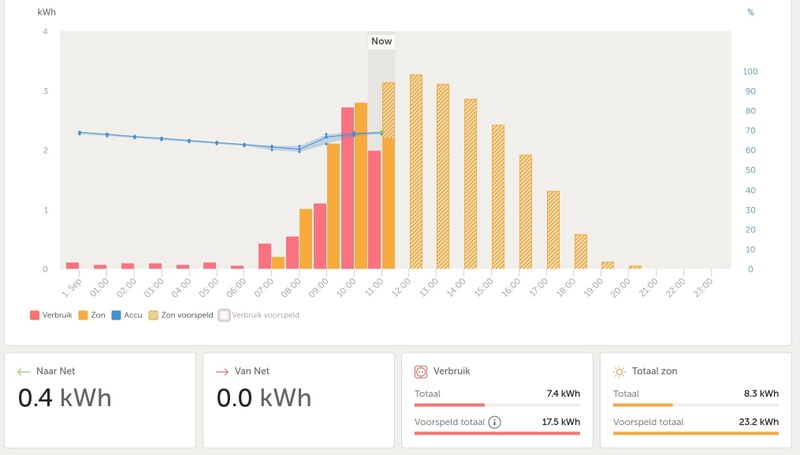

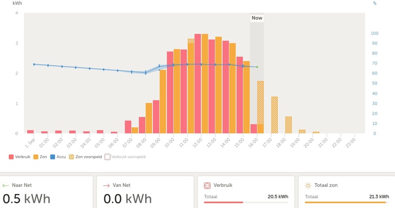

  • DropjesLover
  • Laatst online: 00:02
DropjesLover
Dit dus ->
BCM schreef op donderdag 29 augustus 2024 @ 13:59:
Ok, consensus: Je wilt TES gebruiken binnen de 24h.

Afbeeldingslocatie: https://tweakers.net/i/y4slAKa8UFFCF-pRsLaDb19q6LI=/800x/filters:strip_icc():strip_exif()/f/image/zgnYDpMJzLEtiGUyt8OU88M3.jpg?f=fotoalbum_large
Afbeeldingslocatie: https://tweakers.net/i/Ajpl6k7xo69k8mSWpyyGHaChVew=/800x/filters:strip_icc():strip_exif()/f/image/s96xFVKUbjz1azEroJv8lbRC.jpg?f=fotoalbum_large
De uurprijs voor de energiecomponent duikt op 1/9 pas om 11:00 uur onder nul en dat door een combinatie van zon- en windenergie.
Productie zonnestroom en verbruik zonnestroom zijn hier ook min of meer in evenwicht.
Dus geen overbelasting van het openbaar net noch energie nodig van het openbaar net.
Afbeeldingslocatie: https://tweakers.net/i/hrfmAJwMwdryYofIogz03Qv0Uz4=/800x/filters:strip_icc():strip_exif()/f/image/go5RoJXqnYTcKSF6aNNUdyLM.jpg?f=fotoalbum_large

IvoB2 schreef op zondag 1 september 2024 @ 11:30:
Welk verband leg je tussen zonnestroom en de negatieve prijzen die jouw grafiek toont?
Moet je uiteraard eerst zelf wat initiatief voor nemen en niet zitten wachten tot een ander de problemen voor je gaat oplossen.
Grafiek toont stroomprijs op 2 sept. Vrijwel de gehele dag negatief op 3 uur na, in september waar de zonnestand al een stuk lager is.
Heel veel subsidie en een ondoordacht systeem resulteert dus in afvalstroom. Supergoed voor het klimaat natuurlijk, dat zie je meteen. De kolencentrales en gascentrales zijn vast en zeker stilgelegd.
Je laatste zin begrijp ik niet veel van. Wat voor initiatief zou ik moeten nemen? Wat betreft wachten tot anderen de problemen voor mij oplossen: zijn burgers ergens actief gevraagd om aan te schuiven aan de klimaattafels van Edje Nijpelsje VVD of bij de RES? Burgers worden bij voorkeur voor voldongen feiten gesteld met zo min mogelijk inspraak. Zie mijn vorige post: laat burgers meewerken aan oplossingen. Maar dan wel met beslissingsbevoegdheid.

Vandaag weer niet anders:
Afbeeldingslocatie: https://tweakers.net/i/CxWM4mMcAZztJgI_VvXdRG0SVmI=/800x/filters:strip_icc():strip_exif()/f/image/5YcBQuSPf4iALVR573ncNHCr.jpg?f=fotoalbum_large

Er zijn inderdaad technische oplossingen bij de vleet.
Juist die oplossingen stellen mij in staat zelf al beslissingen voor mijn eigen energiebeheer te nemen en vooral te implementeren en niet afhankelijk te zijn van politieke (on)wil of de (in)competentie van anderen.
Doorgaans vraag ik niet wat een ander kan doen (voor mij) maar kijk ik eerst wat ik zelf al kan doen.
"Burgers" willen doorgaans dat alles zoveel mogelijk bij het oude blijft en zijn allergisch voor veranderingen. En politici volgen doorgaans wat het merendeel van hun kiezers roept.
Finaal blijft dan alleen het eigen initiatief en daadkracht over om grondig iets aan je eigen situatie te wijzigen. Maar geen probleem met wie denkt dat vroeg of laat "de anderen" hem of haar wel vrijblijvend uit de problemen zal komen helpen. Verschillende keuzes hebben doorgaans uiteenlopende gevolgen.
