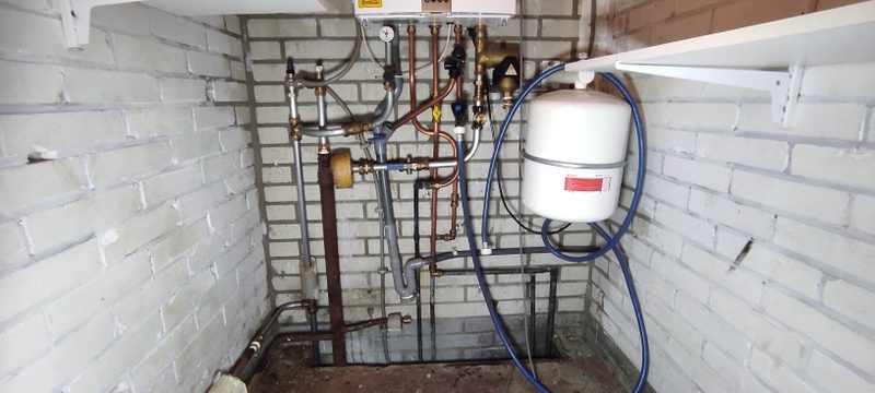

Oeps.
Dit lasser gebruik alleen maar een "stroom van vuur" om te lassen: Smeden passen of Vuurlassen.
Daarom krijgt hij niet dicht . De pijp is al korter dan 2 uur geleden :(
Na een korte Google , zie ik dat er veel andere soorten lassen zijn: elektrode, tig, MAG.
Afbeeldingslocatie: https://tweakers.net/i/wtnYJ3SEdNpwZiSos1NGso--ro4=/x800/filters:strip_icc():strip_exif()/f/image/oVtDC42p9glHfEDdJ4GR4c46.jpg?f=fotoalbum_large
Afbeeldingslocatie: https://tweakers.net/i/XkJ74mjoznU07Bys0dCXuh8Usp0=/x800/filters:strip_icc():strip_exif()/f/image/KNtal3BtiVLeH1wc7mAKbt3q.jpg?f=fotoalbum_large

  • _JGC_
Eerlijk gezegd was ik allang bezig gegaan met het uittekenen en opmeten van je leidingsysteem om het te vervangen door 22mm/15mm dunwandig staal. Zo moeilijk is dat niet, gereedschap kan je voor een paar tientjes huren.

Je probleem is dat:
- je "loodgieter" geen loodgieter is
- je "lasser" geen lasser is
Ik weet niet waar je deze "vakmensen" vandaan haalt, maar iedereen met maar een milligram eer van z'n werk zou je óf goed geholpen hebben, óf gezegd hebben dat ze er niet aan gingen beginnen.
Als amateurklusser met een Parkside lasapparaat had ik die las nog beter gemaakt. Ik was begonnen om de roest eerst eens goed weg te bramen. En inderdaad met TIG lassen of desnoods met electrode.

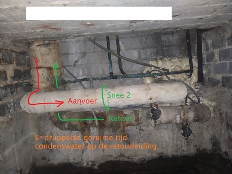

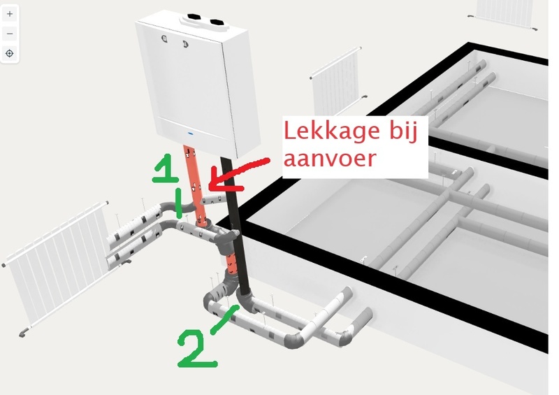

Wat een pech voor mij: na 4 weken wachten en 2 uitgestelde afspraken weigert een bekende lasser uit de stad om voor mij te lassen. Eerst zei hij dat hij het kon, maakte een afspraak, daarna stelde hij het uit omdat hij naar het buitenland moest. Na 3 weken wachten werd er een nieuwe afspraak gemaakt. Toen ik vroeg of hij garantie kon geven op het lassen, vroeg hij me om een ​​andere lasser te zoeken. Zelfs als ik zeg: Oké, laten we nu lassen zonder garantie terwijl ik een meer permanente oplossing zoek, antwoordt hij niet meer. Zijn lassers tegenwoordig zo'n hoge status?
Nu, een persoon heeft gezegd dat hij het vervangen van de problematisch stukje kan doen. Ik weet niet of hij erg een loodgieter is, maar hij is een monteur van een grote Verwarming Onderhoud bedrijf, die ik een klant van was. Ik ga hem prive betalen . Denken jullie dat dit werk niet te moeilijk is, en hij kan het wel ? Moet ik hem een garantie vragen ?
- Zijn aanpak: 2 sneiden (1 & 2), de rode stukje vervangen, een paar kopelingen toevoegen, een paar schroefdraden maken
Afbeeldingslocatie: https://tweakers.net/i/T2q0cqRqqtQST063pbu0sMRTyBA=/800x/filters:strip_icc():strip_exif()/f/image/MTk4wJXRT1yKHk2CMjPNRgM0.jpg?f=fotoalbum_large
- 3D tekening van de problematische stukje van aanvoer pijp: YouTube: Lekkage: Aanvoer pijp van CV Ketel (Rode pijp)
- Huidige foto's voor locaties van Snee 1 en Snee 2
Afbeeldingslocatie: https://tweakers.net/i/pWet2iYZXoc0Is4aCIKI5wGY718=/full-fit-in/4920x3264/filters:max_bytes(3145728):no_upscale():strip_icc():fill(white):strip_exif()/f/image/AhM4hUD4CDugLTROvIfe80jZ.jpg?f=user_large
Afbeeldingslocatie: https://tweakers.net/i/nIg1OvT7A2eOYQJemC9sN1sonbQ=/800x/filters:strip_icc():strip_exif()/f/image/1oZFkjmISRmyLBW7YSbckmSs.jpg?f=fotoalbum_large
Ik denk bij Snee 1 is het lastig om een schroefdraad te maken, niet ?
Je lijkt het nog steeds niet te snappen: je jaagt iedereen weg met micromanagen.
Als een monteur van een verwarmingsonderhoudsbedrijf uit zichzelf zegt een schroefdraad te tappen op een dikwandige buis dan kan hij dat heus.
Ter vergelijk: Ik heb 2 weken geleden een installateur gevraagd om een voorstel (vrijdag), hij is komen kijken en heeft offerte gestuurd (zaterdag), akkoord gegeven (zondag) en de airco hing vorige week vrijdag, factuur betaald (zondag). 6 zinnen en 1 foto in 4 emails en 1 sms! En dat is normaal.
Hou het simpel en laat iemand zijn werk doen (of doe het zelf).

@noucmen waarom laat je niet gelijk die retour ook opknappen door dezelfde persoon ? dus zowel aanvoer als retour dan ben je daar ook gelijk vanaf. of hij nou 1 2 3 of 4x draad moet snijden maakt ook niet meer uit.
nu is draad snijden iets vrij eenvoudigs. wat iedere loodgieter en cv monteur in hun basis pakket heeft zitten. het enige wat welleens gebeurt is dat er vlampijp is gebruikt dan kan je niet snijden, maar alleen lassen. en secondaire optie persen. maar daar komt ie vanzelf achter zeg maar. vlampijp is wat dunnere wand dikte, de kans dat voorkomt is ongeveer 25% maar de buiten diameter is gewoon hetzelfde.
verder ja snede 1 is een beetje de vraag of het snijraam er precies oppast. maar stel het komt echt niet uit.
dan zaagt hij toch de pijp op een andere plek af en gaat daar draadsnijden. werk gaat niet altijd zoals gepland. je wil niet weten hoe vaak dat gebeurt. laat hem vooral zelf eventjes kijken of het past.
en ja als monteur bent van grote cv installaties/groot cv onderhoud is dit een redelijk eenvoudige klus.
(en ik zou hier als ik moet lassen en vooral andermans zooi opknappen ook geen garantie op willen geven)
  • noucmen

Eigenlijk hetzelfde plan als je aanvoer, dus in de kruipruimte afzagen en de eerste radiator aftakking, dan is de retour ook gelijk weer netjes.  (Want hier is ook geen eer meer aan te behalen gezien de foto,s)
Verder bedenk ik mij. dat ik onder de vloer liever geen dunwandige cv buis gebruik maar kunststof 26 mm.
Natuurlijk mag de monteur het van mij allemaal weer fitten met dikwandig staal  tot boven de grond.
Het lijkt me leuk om een stukje vakwerk te zien, maar gezien de prijs geloof ik niet dat dit gaat gebeuren
Idee is om vanuit de cv ketel vertrekken met cv buis. 22 mm recht naar beneden, ik zou in de retour een verzet buigen om langs de afvoer en waterleiding/gasleiding heen te gaan. wel voldoende ruimte zodat later er ook nog een 32 mm afvoer met beugel achterlangs kan. i.p.v deze 20 mm, vervolgens gaan we weer verder met de cv leidingen waarin men nieuwe t stukken zet. voor de eerste radiator, en dan overgaan op kunststof. en dan onder de vloer een overgangsfitting van kunststof naar dikwandig. Niet dat het de mooiste oplossing is. maar wel zeg maar eentje die men erin kan maken, zonder allemaal gekke toeren uit te halen. dat stukje installatie werk dat moet men maar kunnen. zie bijgevoegd plaatje. (de kattenrug moet in het dunwandige 15 mm)
Afbeeldingslocatie: https://tweakers.net/i/SFezbKE7cRdiEoEgxCuRghk9c5s=/234x176/filters:strip_exif()/f/image/f961eAAVKfD8JYXa5l3Rh5Gm.png?f=fotoalbum_medium
en zet die sifon na afloop eventjes vast met een beugeltje. maar waarschijnlijk moet die hele afvoer
toch aangepast worden. als je de aanvoer en retour gelijk onder de ketel naar beneden laat gaan.
nu is het creatieve invulling maar je snapt echt wel welke kant ik op wil.
verder er zijn verlopen 26 -15-22 die je kan maken. met behulp van dit press verloopje.  https://www.warmteservice...iZ0WBrt1Yx9hoCAroQAvD_BwE
Ik snap dat de ketel ooit vervangen is, maar nu kan je gelijk alles netjes maken. het nut in van de omweg naar links die zie ik niet echt meer immers je radiator is verwijderd. ten tweede kan je met deze opzet in de toekomst ook nog makkelijker een aanpassing doen. als in radiator weghalen of juist nog eentje toevoegen.
(ik hoop trouwens wel dat de rest van je cv installatie wel in orde is anders is het wel zonde)
Nu snap ik wel dat dit te complex voor jouw is om te maken, maar je vraagt hoe ik de klus zou aanpakken.
(en het verhaal klopt niet helemaal kwa buigen van de bochten. monteur moet zelf even invullen hoe het uitkomt, maar het basis van verhaal klopt wel. komt erop neer dat er een bochtje meer of minder inkomt)

Vandaag een monteur, die voor een grote CV onderhoud bedrijf werkt, bij mij kwam op die aanvoer stukje te vervangen.
Het is veel eenvoudiger dan ik heb gedacht. De aluminium-achtig pijp is zacht genoeg om te buigen. En de pomp in modern CV ketel helpt om kleiner pijpen ook als hoofd pijp te kunnen zijn.
2.5 uur, 350 total, material misschien 50, 100 winst buiten de uurtarief.
