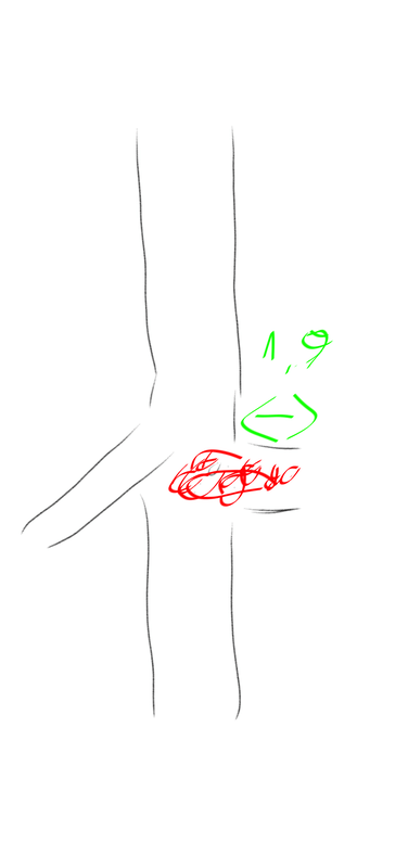

De sukkel "loodgieter" vanmiddag heeft de situatie veel erger gemaakt
- de pijp is nu maar 1,9 cm ipv 4 cm als vroeger
- er zijn kleine stukken hout in de pijp, ik moet die morgen heel voorzichtig uithalen, anders blokkeert die stukken hout de radiator of een paar andere pijpen

De probleem dat ik vandaag krijg (veroorzaakt door de slordig loodgieter gisteren), zal ik hier beschrijven.
In dit tekening, 1 en 2 zijn twee water slot
Probleem: een stukje hout ( kleur code: rood, van rond 1 cm diameter) is ergens in de grote vertical aanvoer pijp van 4 cm diameter. Ik vermoed dat dit hout is op de huidige plekje [4], hij was gisteren in de opening [3] gestoken, en vandaag heb ik hem kleiner gemaakt en per ongeluk laten vallen in die grote verticale pijp.
Ik wil dus hem weghalen.
  1. Oplossing A
: open de adapter / koppeling op positie [5], en dan snijd dit pijp op positie [6], en vervang dit stukje pịp tusen 5 én 6 met een goed pijp. Wij hoeven de huidige opening [3] niet meer af te dichten
  1. Oplossing B
: open de adapter 5, dan open de slot [2], en maak de huidige opening [3] tijdelijk dicht (door bvb een vinger). Water dan stroomt vanuit de CV Ketel, door slot 2 heen, via de radiator, door punt 6 heen. Dit water stroom zal de stukje hout 4 weg duwen tot de opening [5] . De probleem is opgelost.
Misschien werkt oplossing B niet ? Ik ben niet zeker, maar vandaag zie ik dat er water uitkomt vanuit de opening [3] als ik de slot [2] open.

  • miciel
  • Registratie: Juni 2015
  • Laatst online: 31-08 20:31
@noucmen ik snap wel degenlijk wat je bedoelt echter a is gokken. ik denk dat b logischer is hout dat drijft immers. daar moet je gebruik van maken. dus inderdaad je aanvoer open maken, echter die draad knie kan je wel laten zitten. gewoon de dunnere buis 22 eraf halen. en dan dus doorspuiten vanuit je retour, dus eigenlijk tegen de richting in spuiten. en inderdaad leiding even dicht houden met een vinger. daarna afdoppen door dmv lassen. als er geen bedrijf is dat kan lassen maar wel fitten ja dan de isolatie deels wegslopen/weg laten slopen. in het gaval van asbest. en dan afzagen maar laat het afzagen van de buizen voor het opnieuw aansluiten maar aan hun over aub. het is redelijk vervelend om voor te moeten boduren op andermans werk.
ze kunnen beter zelf een plan van aanpak maken. doen dat toch iedere dag dat ze op het werk zijn.
(ik weet niet hoe hoeveel money je hebt maar laat die retour ook gelijk netjes maken. die zit ook niet goed.)
  • edsandje
edsandje
Geen vragen via pm
Waterstofzuiger op de open verbinding, eventueel de koppeling loshalen bij nr 5.
De ketel kan niet circuleren daarom heb je geen warm water.

Je kunt de opening prima afsluiten met een rubberen slang met slangklem. Geeft je wat tijd totdat je iemand hebt gevonden om het goed op te lossen. Kun je weer douchen.
En hout drijft inderdaad. Dus dat moet er zo uit te pakken zijn als je koppeling 5 los maakt en het water laat stijgen tot de rand.

Ik heb het HEEL geluk, dat ik de schade van die bep loodgieter voor een grotendeel kan herstellen.
De stukje hout is er uit, door het openen van koppeling 5.Afbeeldingslocatie: https://tweakers.net/i/qv77pPIYDc5Sc97i0QAKmHd8yvA=/800x/filters:strip_icc():strip_exif()/f/image/jvsYTF2L9OtiqlxaiPrPLwtW.jpg?f=fotoalbum_large
De persoon van Energiewacht komt en maakt een tijdelijke kort-circuit koppeling tussen de aanvoer en retour voor radiator. Er is weer warm water.Afbeeldingslocatie: https://tweakers.net/i/pD58K0WuQ7ALlfylDaVjZtUfHLY=/800x/filters:strip_icc():strip_exif()/f/image/OGdhzx2w1ccs9SLjMhEmgHE6.jpg?f=fotoalbum_large
Bedankt voor jullie aandacht de laaste dagen.

40 pijp eigenlijk.
Verroest is maar op de buitenkant. Kan ik met olie smeren en dan een buis isolatie op doen ?
Afbeeldingslocatie: https://tweakers.net/i/xVoKbm9Jx5IdYQpppSNqG_zxDZA=/full-fit-in/4920x3264/filters:max_bytes(3145728):no_upscale():fill(white):strip_exif()/f/image/PORQzuzOeOOhXp7WpELzgtdu.webp?f=user_large
Solar 7500 Wp = 5500 Kwh, WarmtePomp=Haier AW062MUGHA Monobloc GT, veel e-bikes,
  • JukeboxBill
  • Laatst online: 17:30
noucmen schreef op vrijdag 9 augustus 2024 @ 21:42:
40 pijp eigenlijk.
Als je de roest enigszins wil stoppen dan kan je beter zoiets als Hammerite Anti Roest verf nemen. Wel zo veel mogelijk de losse roest er af halen met een staalborstel.
  • franssie
  • Laatst online: 16:58
franssie
Save the albatross
40 pijp eigenlijk.
Nee dit verergert het eerder. Wat @JukeboxBill voorstelt is beter

Je hebt nu een bypass waardoor je SWW hebt. De komende maanden is de CV nog niet nodig.
Als je nu begint met die ouwe zooi er uit slopen is het klaar voordat de CV nodig is. Hier wil je echt niks meer aan gaan doen. Want volgende week zit er ergens anders weer een gaatje.

wat @AtomicShockwave zegt, nu gelijk die hele oude zooi eruit halen en nieuw maken.

Ben benieuwd of die een factuur hiervoor durft te sturen.
Of heb je hem al betaald?
Die nep loodgieter durft wel een betaling te vragen, en ik zeg Nee.
Die oude zooi heeft nog een verbinding met een andere radiator die dichtbij de Cv Ketel is.

Er komt een lasser.
Zijn eerste poging ging niet goed: nog een lekkage

Maar met deze soort van opening die nu heel kort is, loopt een grote risico dat het weer lekt ?

Je zou ook nog epoxy metaal er op kunnen doen:
https://www.xtrack.nl/nl/...-kneedbaar-staal-500-gram
Volgens de omschrijving perfect voor jou situatie.
Gevoelsmatig zou ik het hele dikwandige stuk omzeilen. Dus vanaf de radiatoren een nieuwe buis aanleggen richting je CV. Met de moderne flexibele leidingen en koppelingen is dit goed zelf te doen.

Epoxy metaal kan ik gebruiken net als een lijm, zelf te kunnen doen ?
Voor het vervangen, moet ik een goed plan tekenen,.want wie is een 4- kruispunt met bogende pijpen hier.

Met dit lasser vind ik dat zijn oplossing vreemd is.
Ipv Optie 1: eerste een dop, dan lassen er om heen, heeft hij Optie 2 gedaan, en nu omdat het continu lekt, gaat hij weg om een dopje te kopen.

Optie 1 lijkt sowieso lastig? Lijkt er niet op dat je rondom ruimte hebt om te lassen. De gekozen manier lijkt mij dan ook logischer. Lijkt er wel op dat het lasoppervlak niet erg schoongemaakt is of lijkt dat maar zo. Dat is ook niet bevorderend voor de las.

Inderdaad, jij en hij hebben gelijk.
En nog tweede: ik dacht dat een goed knijpen met een tang als de ijzer zacht is, is beter ?
Ik zie dat hij heel veel een hammer op de gebied tikt , is het minder goed ?
Of ben ik weer verkeerd ?
N.B.: hij zegt dat als het werkte had hij dat al gedaan. Ok ik geloof hem.

Je probleem is dat meneer 1 met zijn gekloot dat buisje zo ver heeft ingekort dat er geen andere optie is dan het hele ding inelkaar slaan en dichtlassen. Als ook dat mislukt wordt het een nieuw stuk buis ertussen zetten of de hele roestige bende gewoon vervangen door dunwandig staal.

Dit lasser gebruik alleen maar een "stroom van vuur" om te lassen: Smeden passen of Vuurlassen.
Daarom krijgt hij niet dicht . De pijp is al korter dan 2 uur geleden :(
Na een korte Google , zie ik dat er veel andere soorten lassen zijn: elektrode, tig, MAG.

Eerlijk gezegd was ik allang bezig gegaan met het uittekenen en opmeten van je leidingsysteem om het te vervangen door 22mm/15mm dunwandig staal. Zo moeilijk is dat niet, gereedschap kan je voor een paar tientjes huren.

Je probleem is dat:
- je "loodgieter" geen loodgieter is
- je "lasser" geen lasser is
Ik weet niet waar je deze "vakmensen" vandaan haalt, maar iedereen met maar een milligram eer van z'n werk zou je óf goed geholpen hebben, óf gezegd hebben dat ze er niet aan gingen beginnen.
Als amateurklusser met een Parkside lasapparaat had ik die las nog beter gemaakt. Ik was begonnen om de roest eerst eens goed weg te bramen. En inderdaad met TIG lassen of desnoods met electrode.

Is 22 mm de buiten kant diameter, 15 mm = binnen kant diameter ?
Ik ben semi-handig, maar nog nooit me zo'n grote vervanging heb gedaan. Misschien moet ik nu wel naar die richting concentreren.
Ik ga nu kijken naar de beneden kant van dit grote pijp, of er een koppeling is, of het een hele lange pijp is.

@noucmen 22mm en 15mm zijn buitendiameters van de leiding. 22mm gebruik je vanaf de ketel en elke aftakking naar een radiator pak je 15mm buis voor.

- "loodgieter": 4 verzoeken gestuurd op Werkspot, alleen dit man heeft gereageerd. De eerste keer heeft hij afgezegd, "omdat hij in de ziekenhuis met een probleem was", de 2e keer ging hij naar mij "omdat hij in de buurt is (bezig met een bodem isolatie projectje), want hij woont 230 km van mij" <--- Ik heb dit later geleerd na het samenvatten van alle details.
- "lasser": ik ging naar WarmteService met een vraagje naar material en oplossing - Lassen moet het - Geven ze de nummer van dit persoon. Hij heeft een paar goed recensies op google of Werkspot, maar nu zie ik dat het meestal over simple loodgieting, of riolering is.
De andere lasser dat ik de naam via via heb gekregen, is op vakantie tot einde Aug.
Is TIG of Electrode nu nog zinnig, of mogelijk ?
Gezien de geschiedenis van deze hele draad, zie jij het goed komen als TS daar aan begint? Iets met "way over his head"....
Ik ga nu de koppeling vinden om goed te kunnen meten / tekenen.

wtf is hier nu weer gebeurd je had een schone pijp van 2 a 3 centimeter dichtslaan slaan en af lassen was een prima optie. als je las lekt je las wegslijpen en nogmaals lassen. andere optie was een en een eindplaatje erop lassen 3/8 duims was ook prima te doen. beide opties waren prima te doen, maar niet in deze volgorde. je moet wel een stukje blind lassen en/of op gevoel lassen. maar das iets wat waar de gemiddelde lasser prima kan. het makkelijkste is Electro lassen wat ook goed werkt op redelijk vervuilde stukken. maar het klopt wel wat @DexterDee zegt als je werkstuk goed schoonmaakt is de las 10 x beter.
ik heb net de foto beter bekeken en het was inderdaad net te vervuild voor een goede las en gezien de omstandigheden waar ts inzit is schoonmaken met een slijptol wel een betere optie. al was het alleen maar met schuurschijfje/schuurpapaier staalborstel etc. dan was het gewoon dicht geweest. je hebt wel degenlijk
secondair optie was het aan het verwarmen en dan dicht slaan en wilde hem vervolgens aflassen.
maar had niet de kennis en of techniek in huis om de boel goed af te kunnen lassen. ik had er gewoon
een blind plaatje in gelast. of een stopje erin gelast. ik heb geen idee hoe dit zo uit de hand is gelopen.
of dit nu nog te herstellen is zonder al teveel toeren uit te halen ?? nee eerlijk gezegd is het nu wel klaar.
hier is geen eer meer aan te behalen wegslopen en stuk verderop opnieuw beginnen is de enige optie.
en doe dan beide leidingen. wat die andere heeft ook zijn beste tijd wel gehad. gaat ook niet werken.
waarom begin je niet overnieuw met een gedeelte danwandig maar vergeet zeker de optie van kunsstof leidingen zoals henco of uponur niet.

  • Ronald.42
  • Registratie: Maart 2021
Wat een prutser heb je weer gevonden...
Optie is om maar gewoon de boel te vernieuwen of als je wel een goede lasser vind.
De boel vlak en schoon slijpen tot op de hoofdleiding en er dan een plaatje op lassen.
Het is toch wel triest dat dat soort volk maar gewoon zijn gang kan gaan bij elke onwetende klant...
  • Technofreakz
  • Registratie: November 2015
  • Laatst online: 14:08
Ik hoop dat je nooit een dakdekker nodig hebt…
Wat een prutsers trek je aan.
Heb voor deze klus meer tijd nodig om m’n spullen te pakken “electrode apparaat” en aan te sluiten en dan 1 2mm electrode op 60 amp te lassen zodat het dicht is..
Of vlak de aftakking af en las er een plaatje op.

Ronald.42 schreef op maandag 19 augustus 2024 @ 16:48:
Mijn gebroken NL en mijn niet-kaukasisch gezicht hebben alle die soorten uitgenodigen. Jammer.
Op dit moment, heb ik dit begrepen:
- De beste snel optie: een plaatje op lassen met TIG of Electrode --> Moet ik wachten tot dat de echt loodgieters terug zijn van vakantie
- De beste lang termijn optie: dit nabij kapot 4,2 cm pijp vervangen
Ik heb alles goed gemeten, moet nog goed tekenen, op papier.

@noucmen plaatje erop lassen kan, maar ook alleen als er geen ander spul aan hangt want met electrode en tig lassen gaan er wel amperes op die buizen staan.
Het is meerdere keren geopperd, wat is de reden om het niet te vervangen? Kan je er niet bij? uiteindelijk gaat dit systeem namelijk problemen blijven geven omdat het verroest is of wordt (ander woord voor rot). Kan nog 30 jaar goed gaan, maar ook over drie weken instorten.

Ik heb nog niet vervangen omdat de loodgieter die ik vol vertrouwen in heb, en die ook van plan om dit te gaan vervangen, is niet meer telefonisch bereikbaar (geen idee waarom).
De andere 2 loodgieters dat ik kon vinden hebben mijn pijp zo geneuk.
Ik ga meer YouTube kijken en leren. Of ik het later durf te doen (ben semi-handig maar nog nooit met zo'n belangrijk water pijp gewerkt), of ik goed kan evalueren welke specialist voor mij dit goed kan doen.
Beide nep loodgieter en lassen hebben zo gedaan omdat ze "hebben de dopje niet" / "hebben alleen een grote Tig lasser thuis die niet hier kan brengen ". Terwijl ik als een domme klant niets kon beoordelen.

franssie schreef op dinsdag 20 augustus 2024 @ 00:21:
Bedoel je iets met het kapot maken van andere electrische toestellen ?
