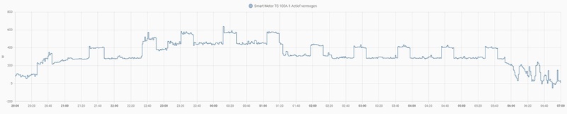

hier mijn uitlezing van de meter van gisteren.
Afbeeldingslocatie: https://tweakers.net/i/vk2ByKsrWPBmSAgXACtI_qlTXLA=/800x/filters:strip_icc():strip_exif()/f/image/W9HcBhTuhOgjeH7if6FXttJm.jpg?f=fotoalbum_large
in het begin zie je nog een beetje zonnestroom, en op het einde beging de zonnestroom ook weer binnen te komen.
de kleine 4 kantjes omhoog, dat is mijn ijskast die even koelt.
begin van de avond was ik bij vrienden, dus de TV en zo stond uit, om een uur of 1 ging ik naar bed en daalde het gebruik weer.
het net gebruik was <5kWh die nacht.
een homewizzert had ik dus goed vol gekregen die dag, en had ik ook wel weer leeg gekregen die nacht.
een sessy had ook gekund, maar eigenlijk is die voor mijn gebruik al te zwaar. ;)
de homewizert is gewoon eigenlijk een beetje wattig qua specs, maar gewoon in het stopcontact duwen en kabel naar je meter, geen installateur nodig, dat maakt hem goedkoop en effectief.
dus ik zou die ook checken, wattig maar effectief en goedkoop.

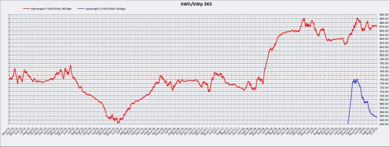

de opbrengst per jaar:
Afbeeldingslocatie: https://tweakers.net/i/eunXXNz1QARA3iEKoaIlKMpzObQ=/800x/filters:strip_icc():strip_exif()/f/image/xrqNpmisQDI1Iybu21IeFxfe.jpg?f=fotoalbum_large
grofweg een 800kWh/kWp dus x 7kWp = 5000-6000kWh per jaar.

Het is bijna zover, meterkast intussen aangepast met een nieuwe groep voor de plug en play batterij. Omdat er veranderingen aan de meterkast gedaan zijn moest deze van de verzekering een NEN1010 keuring krijgen. Inmiddels gedaan en er moet een hoofdschakelaar komen. Dit was destijds in 2003 bij de bouw niet verplicht volgens de toen geldende nen keuring. De verplichting is pas in 2005 gekomen. Nu dus nog een kleine aanpassing en dan krijg ik het goedgekeurde nen rapport. Daarmee dek ik me in qua verzekerings eisen.
Nu de vraag, mijn verbruik tussen 20.00 en 07.00 uur is bijna 3 kwh. Ik wil echter graag een accu van 4 8 omdat mijn redenatie is dat we om 17 uur de inductie aanzetten. Stel ik koop een 2,7 accu, dan is die leeg na het koken toch en blijft er voor het verbruik snachts niets meer over. Redeneer ik nu goed of denk ik helemaal fout. De wasmachine gaat hier 3x aan per week en de vaatwasser 2x gezien we maar et 2tjes zijn.
