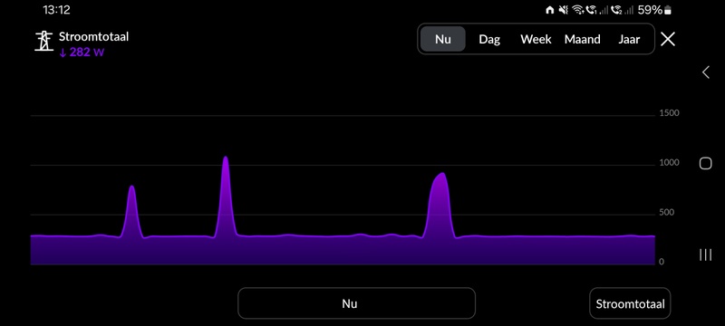

Zelfde probleem hier. Ik ben al een tijdje op zoek naar sluipverbruikers ivm hoog stroomverbruik (3.5 kWh per dag als er niemand thuis is). Ik heb bijna alle apparaten hier in huis doorgemeten, maar nog niks kunnen vinden.
Op de P1 meter en op de slimme meter zie ik elke ~20s een piek van 500-1000 Watt. Als ik 1 groep aanheb met verbruik (maakt niet uit welke) en alle andere uit dan blijf ik pieken zien. De hoogte van de piek hangt wel af van het verbruik op dat moment lijkt het.

Het verbruik schommelt overdag rond de 200 watt en piekt dan regelmatig naar 500 a 1000 watt.
Ik heb 8 groepen en een kookgroep.
Met alleen groep 7 aan (o.a. router) is het verbruik 40-50 watt met regelmatog pieken tot 300 a 400 Watt.
Met alleen groep 8 aan (o.a. 2 koelkasten) is het verbruik 150 watt met pieken van 500+ Watt
Op de overige groepen is het verbruik verwaarloosbaar en zie ik wat kleine plekjes maar dat kan ook ruis zijn.
CV, koelkasten, printer/scherm/laptop, magnetron, oven, speakers, TV, Quooker, router, heb ik allemaal al doorgemeten en daar zie ik niks raars. Ook alle apparaten uitgezet en dan nog steeds zie ik pieken.
Typisch patroon:
Afbeeldingslocatie: https://tweakers.net/i/BOImU5bgzS3XZv7GUy_Z-tMx-j8=/800x/filters:strip_icc():strip_exif()/f/image/PK5cMk3LRsdq2IOuOol2fjh8.jpg?f=fotoalbum_large
[ Voor 25% gewijzigd door Tombee op 07-06-2024 15:49 ]

Maar heb je wel een grafiek van een langere periode (5min ofzo) met een datapunt per seconde, waar het gedrag op te zien is?
  • Tombee
  • Registratie: September 2023
  • Laatst online: 25-10 11:08
Net toegevoegd aan de eerdere post. Volgens mij is dat 1 minuut.
