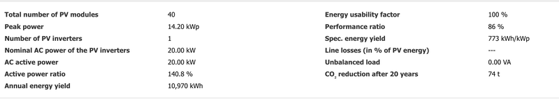

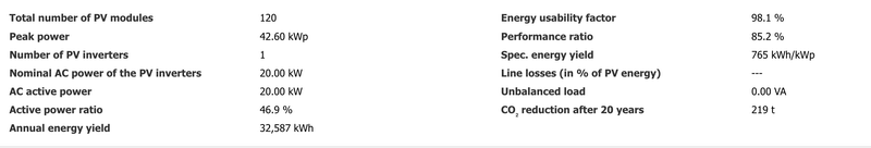

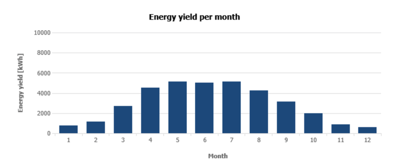

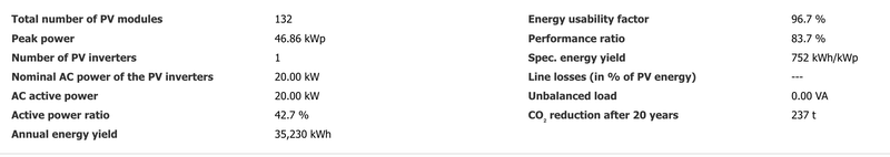

Voor het geval dat je dat dat 40 panelen maximaal was:
Even een hele ruwe indicatie voor het aantal panelen wat je kwijt kan op een 20kW omvormer:
40 panelen (20 Oost, 20 West):
Afbeeldingslocatie: https://tweakers.net/i/5PUVwawWj7cCFuPkGvKwM0hy_yM=/800x/filters:strip_exif()/f/image/5qohXxiTItWVUiKDmqThgZ4z.png?f=fotoalbum_large
Afbeeldingslocatie: https://tweakers.net/i/HQr6lIVmAChvcdpoDwhHdBVSn1c=/800x/filters:strip_exif()/f/image/5nac1OoFyeKS4TsbLPIhrMY2.png?f=fotoalbum_large
80 panelen (40 Oost, 40 West)
Afbeeldingslocatie: https://tweakers.net/i/33vTwLzXZSkFqOFCy-8RFe4X1Ro=/800x/filters:strip_exif()/f/image/PYDFJiKlvh5W8zrYSJZS5NCO.png?f=fotoalbum_large
Afbeeldingslocatie: https://tweakers.net/i/B1dMwrj4TZ6vFvlTWgOpD-ryZ-U=/800x/filters:strip_exif()/f/image/9zXOW40KHePXdFrGRL5lzwzp.png?f=fotoalbum_large
120 panelen (60 Oost, 60 West)
Afbeeldingslocatie: https://tweakers.net/i/Yy7Hp-C8PW7zjl5FM8r_7Cofyb0=/800x/filters:strip_exif()/f/image/3Z9VVW1dUSK9SqAwlduogCw6.png?f=fotoalbum_large
Afbeeldingslocatie: https://tweakers.net/i/U9CEeCKO0wBCOYnc3aRqHx1RI3U=/800x/filters:strip_exif()/f/image/hs297rCOfon6I0Hzf9xKFgO8.png?f=fotoalbum_large
132 panelen (66 Oost, 66 West)
Afbeeldingslocatie: https://tweakers.net/i/SmceXB3H64wrJszu9gR9TS1dFME=/800x/filters:strip_exif()/f/image/xDgUPDPy5JXE6uOELXlJBLi1.png?f=fotoalbum_large
Afbeeldingslocatie: https://tweakers.net/i/elbGRKMbXCz0hdDxuu78WMp-Z0w=/800x/filters:strip_exif()/f/image/rhvgsKOJANSg76JzknvKgHSF.png?f=fotoalbum_large
11.635 Wp Solar edge. 7kW Lucht-water, 5kW Daikin Lucht-Lucht, lucht WTW, Volvo V60 T6 plugin, Home Assistant

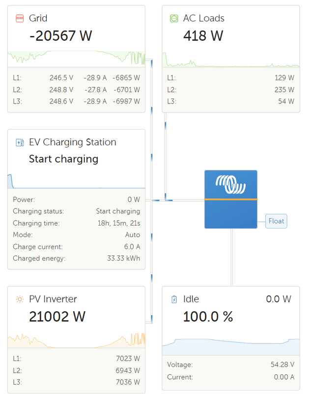

Ik heb achter mijn 3x25A hoofdaansluiting een B32 300ma automaat met een omvormer van 20 kW en 24 kWp aan panelen. (oost/west) Teruglevering begrenst op 17.250 W.
(SMA Tripower X 20 + Home Manager 2.0)
Geen remautomaat. Wel 10mm2 bekabeling in de kast en 63A aardlekken naar de B16 automaten voor het huis.
Max theoretisch vermogen: 25A + 29A = 54A. Ga je in de praktijk niet doen, maar goed, het kan.
Werkt uitstekend en kan dus gewoon de volle 20 kW opwekken, zolang ik op dat moment 2.750 W eigen verbruik of meer heb. Bij minder schaalt de omvormer automatisch netjes omlaag zodat de teruglevering nooit meer dan 17.250 W is.

Afbeeldingslocatie: https://tweakers.net/i/sxK2lT8bY8_qFpGG2WfqCmvFjAI=/x800/filters:strip_exif()/f/image/TS3zVVf2mfn7RTkfvLWfmP8H.png?f=fotoalbum_large
Zo heb je de 3x25A voledig benut

  • jadjong
Lijkt eerder op 3-4A overbelasting.

jadjong schreef op zondag 23 juni 2024 @ 19:06:
Klopt, maar dat gaat gewoon goed met ouderwetse stoppen van 3x25A, het leuke is dat ik dan dus ook 248V per fase heb, en dus over de 20kW kan leveren.
Normaal gebruik ik de accu om rond 14:00 wat af te toppen. Het plaatje is net nadat de accu weer vol zit
Uit ervaring weet ik wel dat 10 minuten 30A toch echt te veel wordt. Storing aan de accu kost me nu een bezoekje netbeheerder op een zonnige dag.
gasloos, 29kWp op APS, Nibe F2120-20, BMW i4 e40, Victron ESS 3ph 75kWh
