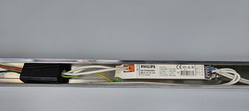

Sinds enkele dagen werkt de badkamerlamp plots niet meer. We horen nu ook een hoge zoemtoon wanneer we de schakelaar inschakelen (ook wanneer de tl lamp er niet inzit)
Ik heb de lamp eens uit elkaar gehaald en zie hetvolgende
- philips tl5 lamp
- philips eb-s 121 tl lh (wat een vsa lijkt te zijn online)
Omda het gezoem ook aanwezig is wanneer de tl lamp er niet in zit en we dit gezoem nooit eerder hoorde, gok ik dat het probleem bij de eb-s zit
Nu vraag ik me af of het niet gewoon beter is dit ombouw naar led
Ik zie online dat je tl 5 lampen kan kopen in LED. Ik vraag me nu echter af of die vsa nodig is bij het gebruiken van een led lamp.
Kan iemand me vertellen of ik de vsa nog nodig heb wanneer ik voor een led tl ga? Of zal er hier toch sws ergens een transfo moeten zitten en is het dus niet zo eenvoudig om een bestaande lamp om te bouwen?

Veel lef tl balken gebruiken dezelfde spanning als hun gewone tegenhanger. Dit helpt dus niet tegen de zoemtoon.
Dan zou je de voeding moeten vervangen, maar dat is niet goedkoop.

@Vdrjop Vaak kunnen de TL-LED lampen direct werken op 230V, dat staat dan in de specificaties. Een (E)VSA is meestal niet nodig :).

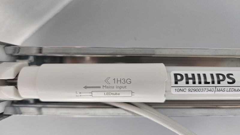

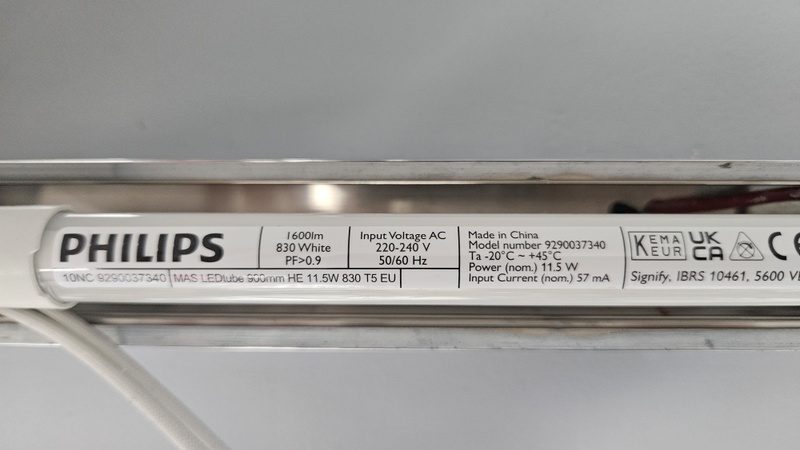

Heb ondertussen dezelfde lamp aangeschaft maar krijg deze jammer genoeg niet geïnstalleerd.
Afbeeldingslocatie: https://tweakers.net/i/36Zio3lP0Y7tMgRyyB2dewmJtLE=/800x/filters:strip_icc():strip_exif()/f/image/9f6wsA6qjyNV03wqJQvIYRmk.jpg?f=fotoalbum_large
De lamp lijkt aan te geven dat de lamp slechts aan 1 kant aangesloten dient te worden. Maar telkens ik probeer, springt de differentiaalschakelaar.
Ook wanneer ik beide kanten aansluit, krijg ik hetzelfde resultaat
Wat doe ik verkeerd?

Puur voor de zekerheid
Je hebt wel de + en de - van 1 kant aangesloten en niet gemixed met + aan 1 kant en de - aan de andere.

Yes zowel plus als min van dezelfde kant aangesloten
Andere kant hingen de aansluitingen gewoon los.
En ook eens geprobeerd dat beide kanten + en - aangesloten waren
Maar in beide gevallen sprong de verliesstroomschakelaar

Heb je de andere kant losgemaakt? En uiteraard afgedopt met een lasklem
Want idd je moet deze aan 1 kant aansluiten en dan de fase op de L (bruine draad) en de Nul op de N (blauwe draad) op de juiste polen zetten van de lamp houder.
Wil je anders eens een foto van het geheel maken? Zodat ik kan zien hoe de draden lopen?

Diepe schaamte hier! Bij het lezen van je reactie begon ik me ineens af te vragen of ik de andere zeide mes lasklem afgedopt had. Wat blijkt? Was ik vergeten.
Opnieuw gedaan en nu werkt het! Bedankt voor de hulp!
