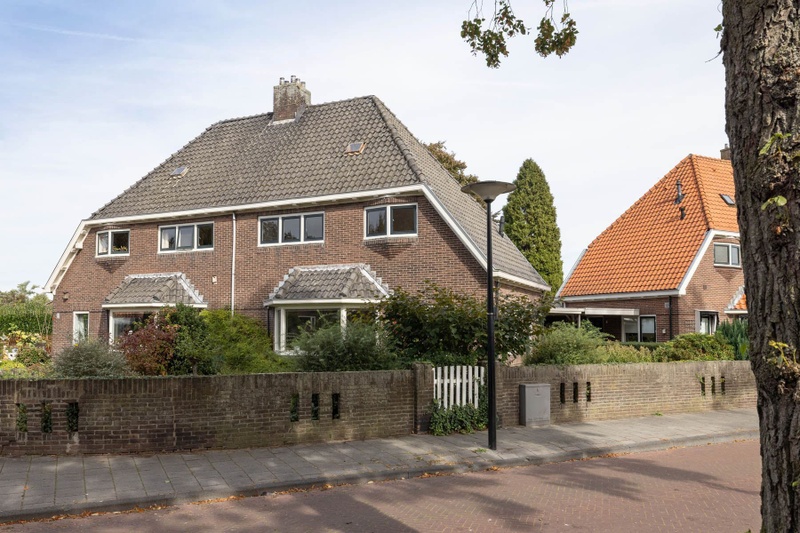

Huis - hier komen geen panelen op.

Mooi huis! Snap dat je dat inderdaad niet gaat aanpassen en panelen op leggen.
Maar hoe gehecht ben je aan het uiterlijk van die schuur? Als je daar het dak zou vervangen/aanpassen van het huidige zadeldak naar een lessenaarsdak op het zuiden, dan kun je ineens 16 panelen kwijt :)

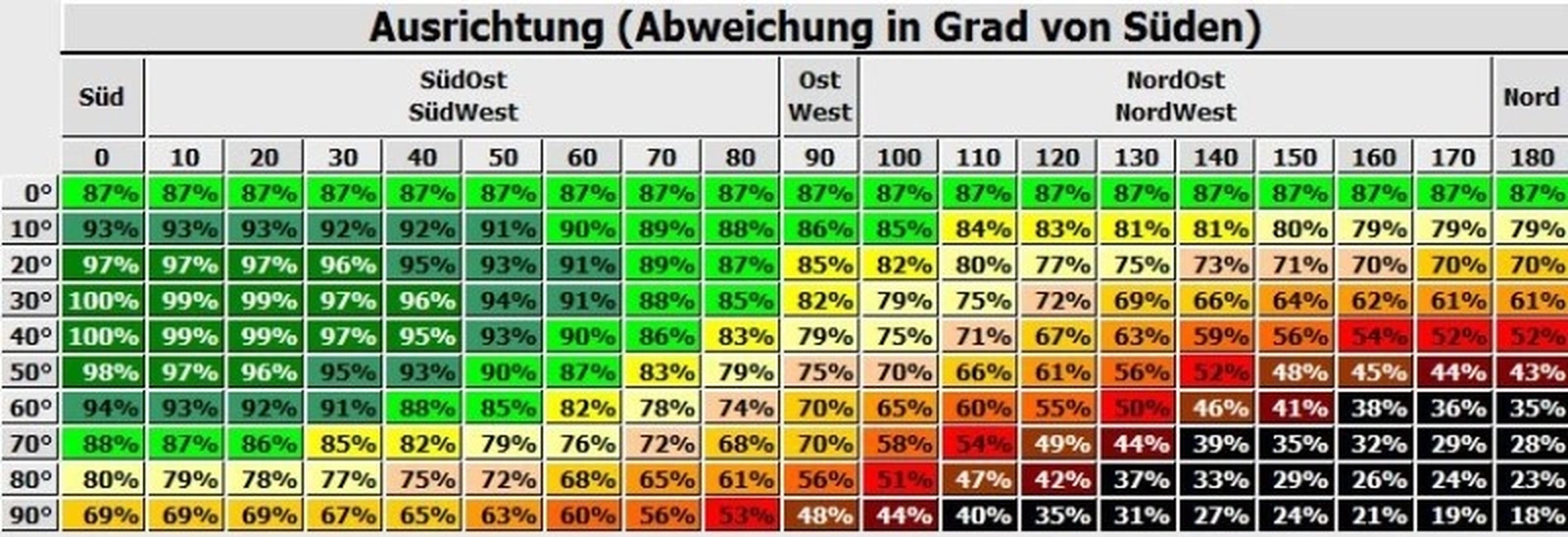

Helling weet ik eerlijk gezegd nog niet, ik vroeg mij af wat het verschil zou zijn tussen een ideale hellingshoek per seizoen. Kan me voorstellen door een hellingshoek hoger naar richting de 90* wat extra opbrengst kan opleveren in de winter.
Maar goed de panelen staan strak op zuid en ten tijde van de installatie wil ik kijken of ik de panelen onder een ideale hoek kan aanleggen.
De panelen liggen strak op zuid (miss 1 of 2 graden afwijking)

Dankje, ik ben er erg trots op!
Het uiterlijk van de schuur, schuurt me een beetje, dus daar mag genoeg op aangepast worden.
