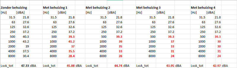

Als je kijkt naar bijlage 4 van het document, dan zie je het karakter van het geluid in jouw situatie. Dit is in dit geval weergegeven in octaafbanden. Je ziet dat bij de metingen het luidste geluid rond de 1kHz ligt frequentieband ligt.
De dempingswaarden van de Evolar behuizing staan in tertsbanden weergegeven.
Tertsbanden zijn nauwkeuriger dan octaafbanden, dus ik kan helaas nu niet het een van het andere af trekken om een snelle berekening voor je uit te voeren van het verwachte geluid na installatie van de behuizing.
Ik heb even een aanname gemaakt van de demping van de behuizing aan de hand van de data van de situatie en de behuizing. In het rood de aangenomen dempingswaarden aan de hand van de data. Als je er van uit gaat dat er pas demping plaatsvindt boven de 630Hz tertsband, dan kan je zien dat zelfs in het meest gunstigste geval waarbij de demping boven de 630Hz echt fenomenaal is, dat je dan nog steeds een situatie hebt waarbij het geluidsdrukniveau op de erfgrens 3dBA te hoog is, dus 2 maal te luid. Situatieberekening 1 tot en met 4 zijn progressief optimistischer en ik denk dat de daadwerkelijke waarde straks tussen 1 en 2 ligt. Als de dempingswaarden van Evolar ook beschikbaar waren in octaafgetallen kan er echt aan gerekend worden.

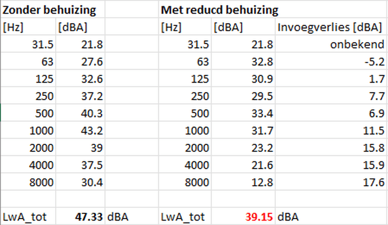

  • TheRealFreek
  • Registratie: Maart 2024
Met de Reducd behuizing zou de situatie net aan moeten voldoen aan de eisen.
Afbeeldingslocatie: https://tweakers.net/i/skLU2LzvM8m2UtG1VZLpTLRiWP8=/full-fit-in/4000x4000/filters:no_upscale():fill(white):strip_exif()/f/image/dzMKsuQPPM8izNbOpmBi6txz.png?f=user_large
Het lastige in dit geval is wel dat de unit aan de muur hangt en je in het Peutz rapport ziet dat de omkasting op de vloer staat. Ik denk niet dat de Reducd behuizing ook aan de onderkant beplating en geluidsdempende materialen heeft. Het geluid kan dat de omkasting bypassen. Je moet het een beetje zien als geluid in een doosje, het is pas stil als je de deksel dicht doet.
De eis voor geluid op de erfgrens is overigens overdag 45dBA en 's nachts 40dBA, misschien dat er een afspraak gemaakt kan worden dat de unit alleen overdag draait, wanneer je er geen of minder last van hebt.

  • MacD007
  • Laatst online: 06-06-2025
TheRealFreek schreef op vrijdag 17 mei 2024 @ 14:00:
nee, dit soort behuizingen zijn dus niet bedoeld om tegen een muur te plaatsen, daar heb je met je opmerking helemaal gelijk.
als je de meerkosten van dergelijk kasten meerekend moet je zelf afvragen of je niet beter dat geld in een iets stillere warmtepomp kunt gaan investeren. Kijk dan bv naar de monobloks van vaillant, die zijn behoorlijk stil en hebben mn meerdere opties voor de stille modus, dat kan in bepaalde situaties namelijk heel handig zijn en ook het verschil tussen go en no-go uitmaken. Mn de 40 dB eis is heel lastig voor een helemoel wamtepompen/airco's.
hier heeft dus ook de verkopende partij geslapen, want zij hadden kunnen weten dat een dergelijke (62 dB) hoge waarde voor problemen zou kunnen zorgen, zeker gezien de gekozen locatie.
Helaas is echter hier de buurman volledig zelf voor verantwoordelijk (in de huidige BBL/ Bouwbesluit 2012 is dat op dit moment nog zo vermeld, in de tokomst gaat dit echter veranderen).

Ik neem aan dat die 47 dB gemeten is op jouw erfgrens? Dat is te hoog. Als die kast voor -5,3 dB zou zorgen, dan is dat in theorie niet genoeg. Maar wie weet helpt het genoeg in de praktijk.
The devil is in the details.

Klopt, nu de vraag: tot hoever is wettelijk toelaatbaar. 41, 42, etc. dB(A)?
Daarbij komt het testrapport van de Evolar Airco Omkasting Medium met een geluidreductie van -5,3 dB(A) niet overeen met de locatie/situatie [op de grond vs. 3 meter hoog hangend] van de buitenunit van de buren evenals de toegepaste geluidsbron bij de test [Hz].
Daarbij komt het testrapport van de Evolar Airco Omkasting Medium met een geluidreductie van -5,3 dB(A) komt niet overeen met de huidige situatie [op de grond vs. 3 meter hoog hangend] van de buitenunit van de [buurman] evenals de toegepaste geluidsbron bij de test [Hz].
In vergelijk/voorbeeld: De gegevens van het testrapport komen overeen met de opgegeven kilometer actieradius van een elektrische auto, die onder een vastgestelde norm wordt getest, om een vergelijk zichtbaar te maken tussen elektrische auto’s, maar zoals bekend, door gedrag/gebruik en omstandigheden worden deze gegevens nooit in de praktijk bereikt/gehaald.
Dus is mijn stelling is dat de gegevens in een Evolar testrapport niet één-op-één overgenomen/berekend kan worden op een [bestaande] situatie?

MyFlow schreef op dinsdag 4 juni 2024 @ 21:29:
Die vraag is allang beantwoord: de grens is 40 dB, dus wat toelaatbaar is, is 40 dB. Niet 41, niet 42. 40 dB.
Je kan er hele studies van maken, maar alles valt en staat bij wat het in de praktijk uiteindelijk doet.
Momenteel wordt er 47 dB gemeten. Jouw buren willen dat onder de 40 dB krijgen, zoals het hun betaamt. Als zij een oplossing willen gebruiken daarvoor die -5,3 dB zou moeten opleveren, dan geef jij aan dat dat prima is, maar dat dat in theorie niet genoeg zal zijn, dus dat het op eigen risico is, en als het niet genoeg is, dat ze meer maatregelen zullen moeten treffen.
Zorgt het in de praktijk wel voor reductie tot 40 dB, dan hebben zij geluk en ben je klaar.
Komt het in de praktijk toch neer op 41,7 dB (of hoger) aan resterend geluid, dan zeg je: "Helaas, zoals voorspeld: dit is niet genoeg. We waren akkoord dat als dit niet genoeg was, jullie extra maatregelen zouden treffen. Wat is het plan?"
[ Voor 0% gewijzigd door Proton_ op 05-06-2024 11:17 ]

Het is toch simpel?
(Laten) Meten is weten.

Maar ik denk dat de buren van TS gezegd hebben: als we deze omkasting zouden plaatsen, zou je er dan mee akkoord gaan? Het antwoord moet zijn, indien het dan gemeten geluidsniveau op 40dB zit is dat akkoord.

45 dB overdag, 40dB tussen 19:00-07:00
Als die 47 overdag is gemeten moet (in theorie) de omkasting volstaan.
(Mits de omkasting ook aan de onderzijde....? )

42 max overdag, moet echt wel <40 zijn in stille modus dan
