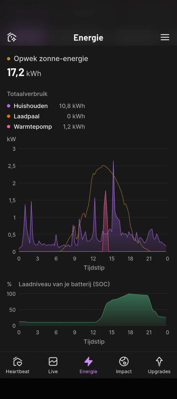

Beste Tweakers. Ik heb nog niet zo heel lang mijn zonnepanelen en thuisbatterij, en wellicht is dit het verkeerde Forum waar ik in moet posten.
Anyway, ik heb het idee dat mijn panelen veel te weinig opwekken. Afbeeldingslocatie: https://tweakers.net/i/k-qxrULPcDTQzndTnR69ChlIHhI=/x800/filters:strip_exif()/f/image/cOxKdOeth72daOYkVkJpFYgZ.png?f=fotoalbum_large
Ik heb 14 panelen van 450 wp, die perfect op het zuiden liggen, op een normaal schuin dak. Ik bereken dan op 2,73 kWh/kWp. Ik heb pas sinds 11 mei, mijn 3 fase aansluiting, en vorige week, met het slechte weer viel het mij niet direct op.
Ik denk dat ik maandag dinsdag ga klagen bij mij installateur, maar wil even jullie mening hebben.

@EDW13 Je hebt 6300Wp op het dak liggen. Met een dak op het zuiden moet je daar dik 6 kWh/kWp mee halen. Lijkt mij terecht dat je gaat bellen. Ik had gister 6,13 kWh/kWp of 27,6 Kwh met O-W opstelling.
Of heb je heel veel schaduw?

Nee hoor, nergens schaduw, op geen enkel moment van de dag. Zelfs niet een streepje van de schoorsteen.
Maar dank je. Ik heb dan het idee dat zeker 8 van de 14 van mijn panelen uitstaat. Dan heb ik ook wel een theorie. Ze wilden eerst 15 plaatsen, maar bleek uiteindelijk toch niet te kunnen en hebben ze er 14 geplaatst. Wellicht dat ze dan een string voor 8 en een string voor 7 panelen gebruikt hebben. Waarvan uiteindelijk de string van 8 panelen uitstaat. Maar goed dat zoeken ze maar uit.

Welk type omvormer of micro-omvormers heb je?

clodders schreef op zondag 24 mei 2026 @ 10:13:
Met 2 strings van 7/8 panelen lijken micro-omvormers onwaarschijnlijk.
@EDW13 Voor een schatting van de opwek pvcalc of pvgis
Met 6,3 kWp op zuid/45° had je gisteren ca. 37-38 kWh moeten kunnen oogsten, tenminste op mijn locatie..
Ik heb een 1KOMMA5° 8kW hybride omvormer voor driefasige zonne-energiesystemen. Zou meer dan genoeg moeten zijn.

Kan je ook de P1 poort uitlezen? Wellicht doen ze het wel, maar rapporteren ze niet terug aan de app vanwege een communicatiefout. Anders even de dagwaardes bij je energieleverancier opvragen.
Ik zie btw wel in je overzicht 17.2 opwek en 10 voor huis en nog wat rest. Is dat dus niet het totaal? En is er niets je accu ingegaan? Best onoverzichtelijk dit
dus in totaal rond de 30kWh?

STIMPPYYY schreef op zondag 24 mei 2026 @ 11:01:
Heb een interne stroomverbruik meter.
opwek totaal van mijn panelen is 17.2. (heb even een screenshot gepost met alle totaal waarden, niet waar mijn verbruik is weg-gestreept) Daarbij heeft mijn batterij zelf ingekocht op het lage stroom moment, maar dat is allemaal niet zo relevant.
Mijn totale opwek van mijn zonnepanelen is (ongeacht zoals ik het gebruik, accu, koeling etc. ) die 17,2 kWh. En dat lijkt mij rond de 60% te laag wat zou moeten. Ook als ik nu mijn live status monitor.11.15, onbewolkt hier, slechts 1.53kW opwek.

EDW13 schreef op zondag 24 mei 2026 @ 11:16:
Mee eens, minimaal 30kWh zo niet meer per dag bij deze omstandigheden
