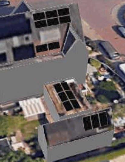

1. Foto's
Goeie actuele luchtfoto's zijn niet voorhanden - of althans; ik kon ze niet vinden. We hebben namelijk een aanbouw gerealiseerd, schoorstenen verwijderd en een plat schuurdak vervangen door een puntdak. De beste foto van de huidige situatie komt uit SolarEdge Designer en plak ik hieronder.
Afbeeldingslocatie: https://tweakers.net/i/pqy5QeaiZ31QmjV-OxTiZcM2z8g=/full-fit-in/4000x4000/filters:no_upscale():fill(white):strip_exif()/f/image/iOKWnhHpa0cMS0SOx0S79ejp.png?f=user_large
2. Beschikbare dakruimte
Hoewel ik de precieze maten niet weet, hoop ik dat dat ook niet heel relevant is. We hebben bij alle offrerende partijen aangegeven het dak zo vol mogelijk te willen leggen. Mijn vraag aan jullie gaat dan ook niet zozeer om de legrichting en het maximale aantal panelen, maar om de gekozen oplossingen. De hellingshoeken van het hoofddak en van het schuurdak zijn 50% á 52%.
Op het platte dak zouden eventueel ook negen panelen geplaatst kunnen worden, maar om esthetische redenen kiezen we voor zes panelen.
3. Schaduw
Op het hoofddak en op het platte dak komt geen schaduw. De enige plek waar we mogelijk wat schaduw vangen is op het schuine dak van het schuurtje. De enige aanbieder die daarover begon was aanbieder B.

Dank! Ik geloof dat ik het nu begrijp: een probleem/uitdaging van onze situatie is dat we
- 8 panelen op het hoofddak op het zuiden hebben;
- 3 panelen op het platte dak op het oosten hebben;
- 3 panelen op het platte dak op het westen hebben;
- 3 panelen op het schuurdak op het zuiden hebben. Deze panelen vangen als enige af en toe wat schaduw.
Door deze drie dakvlakken en weinig zonnepanelen 'naast elkaar' komen de offertes vrij duur uit. We hebben te weinig panelen op één richting hebben om voor goedkopere oplossingen te kunnen kiezen. . Bovendien vraagt deze configuratie om een zorgvuldige afweging van (mirco)omvormers en optimizers om de panelen te laten renderen. Klopt dat een beetje?
Nu vraag ik me af: zou het dan niet beter zijn om de zes panelen op oost-west toch op het zuiden te leggen?

Laat een installateur de boel schouwen en alles helemaal vol leggen, in principe kunnen wij meedenken maar hebben dan de afmetingen van het dak nodig, een standaard huidig zonnepaneel is om en nabij 1,75mx1,1m.
Op basis hiervan zou je je dak kunnen uitmeten, uiteraard is oost-west plat dak kan je iets voller leggen aangezien de panelen onder 10 graden plat dak liggen. Mijn mening met een all-electric huis is alles vol prakken wat een beetje schappelijk te doen is.
Met goedkopere oplossing is inderdaad 1 of 2 verschillende oriëntaties met een 2x MPPT omvormer. hier gaan jullie niet aan komen, dus naar mijn idee enigste opties zijn: Enphase micro's, APSystems Micro's of een Solaredge systeem wat goed uitgedacht is.

Dat heb ik dus juist al gedaan. Er zijn drie lokale installateurs met een goede reputatie en goede reviews langs geweest en ik heb ze alle drie gevraagd om zoveel mogelijk zonnepanelen te plaatsen.
Het oost-west dak kan inderdaad voller, maar we kiezen ervoor om dat niet te doen. Dat heeft allerlei redenen. Het voert iets te ver om daarop in te gaan in dit topic.

Update. Coolblue heeft inmiddels ook een offerte uitgebracht:
Coolblue
Hoofddak10
Plat dak5
Schuurdak0
MerkREC
Model410 AA Pure Black
Wp per paneel410
Totaal Wp6150
OmvormerEnphase IQ8+
Optimizernvt
Totale prijs9079
Prijs per Wp€ 1,48
Verwachte opbrengst5421
Garantie zonnepanelen25 jaar product- en vermogensgarantie
Garantie omvormer25 jaar product- en vermogensgarantie
Garantie montagesysteem10 jaar
Dat schiet dus niet op. Ik wil méér panelen, niet minder. Zij kunnen helaas niet leggen op het schuine dak met bitumen, omdat ze schade door lekkage willen voorkomen.
Ronald schreef op vrijdag 10 mei 2024 @ 09:16:
Alle drie de SE offertes zie ik als technisch fout.
Heeft dit met de omvormers te maken? Zowel de SE5k als de SE6k zijn toch 3-fase omvormers? Gaat het dan om de short-string? Hadden de installateurs een RWB-omvormer moeten offreren?
Volgende stap: weer meer offertes aanvragen. Ditmaal via de site van Enphase wat installateurs in de buurt gezocht.

orejas schreef op vrijdag 10 mei 2024 @ 09:42:
En dat komt door de gekozen omvormers?
Het komt door de combinatie omvormer / optimizer / hoeveelheid panelen per richting.
Kort door de bocht wil je dat elke richting zelfstandig het lijnvoltage haalt. Als je niet ruim in de jas zit qua panelen kan je nog wat aanpassingen doen zoals een short-string exemplaar en 80v optimizers.
Lees jezelf anders even in in de wondere wereld van solaredge: Het grote SolarEdge topic

teacher schreef op vrijdag 17 mei 2024 @ 10:54:
Merci! Voor een tweaker ben ik behoorlijk a-technisch, dus heb veel aan dit soort verduidelijkingen.
Eerder in het topic las ik dat micro-omvormers waarschijnlijk een betere oplossing zijn voor mijn situatie, dus ga nu daarop focussen.

orejas schreef op vrijdag 17 mei 2024 @ 11:14:
Nog twee regionale installateurs gevraagd een offerte uit te brengen. Beide gevonden via de site van Enphase.
Aanbieder E nam de meeste tijd van alle installateurs tot nu toe om alles goed in te meten. Hij kon bovendien Solarwatt panelen offreren.
Aanbieder F was binnen twintig minuten weer weg. Dat kwam mij wel goed uit toen, maar heeft wel effect op zijn offerte gehad. In de eerste versie van zijn offerte pasten er nog drie panelen minder op de daken - wat hersteld is na mijn vraag daarover. Daarnaast biedt hij helaas geen 'ethische' panelen aan.

Ik heb het beste gevoel bij aanbieder E. Daarnaast wil ik aanbieder B graag nog een kans geven om zijn visie op SolarEdge met ons te delen.
