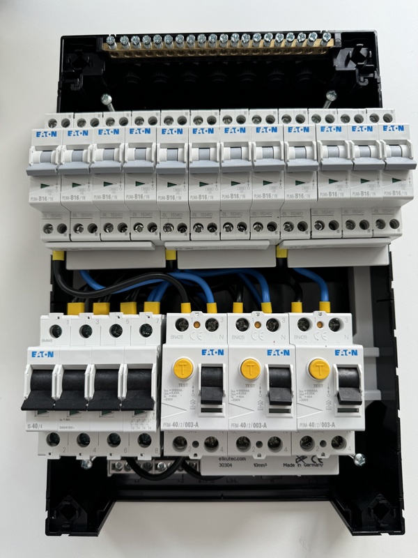

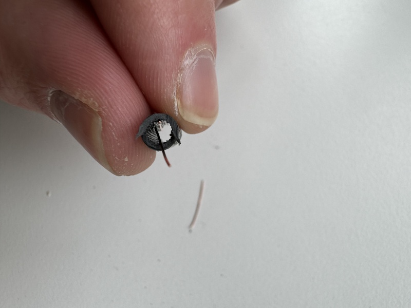

Groepenkast niet netjes. Advies gevraagd.
  • Nickname27
  • Laatst online: 12-08 13:06
Afbeeldingslocatie: https://tweakers.net/i/1GrtSmixcfqCHZm6hP0SpQq67wU=/x800/filters:strip_icc():strip_exif()/f/image/TMGHwsKi7XUaG3kY0h7i4jUO.jpg?f=fotoalbum_large
Huidige situatie
Zo'n anderhalf jaar geleden hebben wij ons huidige huis (bouwjaar 1996) gekocht. De CV ketel stond toen al op zijn laatste benen en een paar weken geleden heeft die het inderdaad begeven.
Wij wilden niet meer investeren in gas en daarom zijn wij in rap tempo gaan elektrificeren. Echter, dit is steeds door verschillende installateurs gedaan. Gevolg: groepenkast is nu helemaal vol en is één grote ratjetoe aan toevoegingen en wijzigingen, zoals jullie op bovenstaande foto kunnen zien.
Op zich werkt het allemaal prima voor nu, maar als wij ooit enige uitbreiding nodig hebben lijkt me dit wel een issue (houd mijn hart al vast als er ooit een laadpaal moet komen). Daarnaast weet ik niet of dit uberhaupt wel veilig is, de groepen zijn namelijk ook her en der verplaatst om ruimte te maken en heb nu geen idee welke groep waarop aangesloten is.
Huidige verbruikers
Overzicht van verbruikers en het aantal groepen dat ik denk nodig te hebben (NB: ik ben hier niet in thuis dus als dit nergens op slaat hoor ik het graag :)):
  • Warmtepomp (1 groep)
  • Keuken: inductieplaat, Quooker, vaatwasser, oven (fornuisgroep + 3 aparte groepen nodig?)
  • Woonkamer stopcontacten & lichtpunten (1 groep)
  • Badkamer: 13kW doorstromer voor SWW (1 krachtgroep 25A/C-kar)
  • Rest van 1e verdieping (1 groep)
  • Zolder: wasmachine & droger (2 groepen)
Dan kom ik dus op 8 installatieautomaten, 1 fornuisgroep en 2 krachtgroepen (1 extra i.v.m. PV op 3-fase).
Mijn vragen aan jullie:
  • Klopt mijn redenatie zo een beetje?
  • Wat zouden jullie aanraden, compleet nieuwe groepenkast of bestaande "renoveren" (bijv. eenzelfde kast ernaast plaatsen)?
  • Indien compleet nieuw, zou onderstaande dan voldoende moeten zijn (rekening houdend met eventuele uitbreiding in de toekomst)?
Uiteraard zal ik de werkzaamheden laten uitvoeren door een elektricien, maar zou ook graag zelf een idee hebben (obv jullie advies) wat er dan precies moet komen.
Dank alvast voor jullie hulp! :)

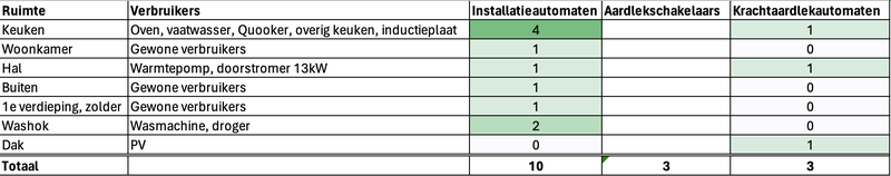

Samenstelling op elektramat

behalve dat je geen fornuis groep meer zou moeten gebruiken, ben je in de juiste richting. Ik zou dus 3 krachtgroepen maken van de juiste vermogens, en die gelijk van aardlekautomaat voorzien. Dat zou ik persoonlijk ook voor de gewone groepen doen, maar ik kan niet in je portemonnee kijken...

Wat een bende.
Je had die installateurs iig kunnen vragen om dezelfde merken te gebruiken .
Ik zou dit idd ook wel strak en uniform willen hebben.
[ Voor 23% gewijzigd door FreakNL op 04-05-2024 08:10 ]

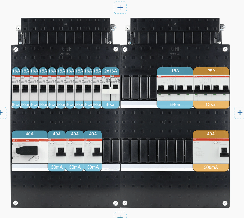

Ik ben het met het advies van @koppie eens. Let wel op dat elektramat nog geen DS301C verkoopt wat de slimste optie is wat betreft aardlekautomaten van ABB. Spanningsonafhankelijk en 1 module breed.
Deze is bij sandervunderink bijvoorbeeld al wel te bestellen.

Volgens mij werkt een spanningsafhankelijke aardlekautomaat alleen als er voldoende spanning is, dus onder een bepaalde grens werkt hij helemaal niet. (Heb het zelf ook alleen maar via internet gelezen en veel op tweakers afgeraden zien worden)

Maar de derde zekering van boven mag een uitstekende kabel hebben. Das niet goed.

Ik ben geen elektricien maar zie op meerdere plekken aan de onderkant van de bovenste rij blank koper, en de 6e zekering bovenaan (van links naar rechts) heeft ook iets bijzonders bovenop (is dat een metalen kroonsteen om naar 2 aders te gaan? mag dat?)
Ik zou minimaal iemand met verstand van zaken laten kijken of je zo wel verzekerd bent bij brand in de meterkast. Voor m'n eigen gemoedsrust zou ik er een blusmiddel bij hangen
Dat gezegd hebbende, is het ook weer niet zo erg, zolang alles goed vast zit. Zou wel bij de volgende grote wijziging volledige vervangen van de groepenkast overwegen, dan is het meteen netjes en overzichtelijk.
Om verder de vraag ook een beetje te beantwoorden, ik zou een groep per verdieping voor de "gewone" verbruikers aanleggen. De wasmachine en droger beiden een eigen groep geven (hoeft niet, maar geeft wel ruimte) en een groep voor de "buiten" spullen voorzien, zodat je die gemakkelijk kan schakelen, mocht er dan ooit een zoektocht naar een verbruiker zijn kan je die mooi isoleren, plus dat je bij een probleem boven, niet beneden in het donker zit en andersom.
[ Voor 23% gewijzigd door uniquorn op 04-05-2024 10:46 ]

  • ThinkPad
  • Laatst online: 07:05
Het is al heel wat dat de meerderheid van de componenten die gebruikt zijn, van Eaton en Hager is. De el-cheapo kasten met EMAT, CHiNT, Gacia wordt ik altijd een beetje droevig van (Chinese meuk).
Deze A-merk componenten kun je op Marktplaats nog wel weer doorverkopen.

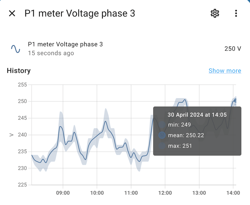

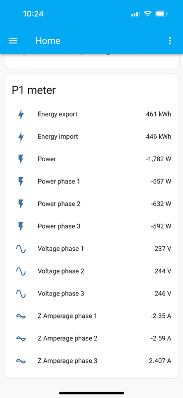

Misschien verder nog goed om te vermelden dat wij ook met spanningsproblemen zitten, wanneer PV output in de wijk hoog is (gevolg is uitvallende omvormer tussen ca. 12u en 15u). Netbeheer geeft aan dat dit een buurtprobleem is, maar als ik mijn buren spreek hebben zij nergens last van. Zie grafiekje van inkomende spanning hieronder, met als voorbeeld fase 3. Daarnaast zie ik vaak grote spanningsverschillen tussen de fases (plaatje hieronder van vanmorgen, spanningsverschil van 9V tussen fase 1 en 3). Kan dit alles gerelateerd zijn aan hoe de boel is aangesloten voor zover jullie kunnen zien? Of is dit echt een probleem van het net?

  • ThinkPad
Mogelijk hebben je buren een 1-fase omvormer op L1, die is een stuk lager.
  • Groningerkoek
  • Registratie: April 2019
  • Laatst online: 07-08 11:55
Tja.
De onderdelen zelf is niets mis mee, waar wel wat mis mee is zijn al de open stukken wegens aanrakingsgevaar, en die losse kabels is ook niet in orde.
Daarnaast is het de vraag of er nergens meerdere draden ondeugdelijk onder een verbinding zitten en of voldoende dikte is gebruikt bij het doorlussen.

  • FredvZ
  • Laatst online: 23:02
Nickname27 schreef op zaterdag 4 mei 2024 @ 11:02:
In 1996 was het nog gebruikelijk dat woningen op 1-fase werden aangesloten, waarbij de woningen verdeeld werden over de 3-fasen. Het lijkt erop dat in jouw buurt bij toeval met name woningen op de 2e en 3e fase massaal aan de zonnepanelen zijn gegaan.
De netbeheerder kan daar helaas niet zo heel veel aan doen. Wat je in jouw geval zelf kan doen is overdag zoveel mogelijk energie gebruiken op fase-3 en terugleveren op fase-1.

Heb voor de zekerheid nog even al mijn huidige verbruikers op een rijtje gezet:
Afbeeldingslocatie: https://tweakers.net/i/4LUlALKKizYxCPT-bE5yxm0zyqw=/800x/filters:strip_exif()/f/image/tMdFnmj28P8ZlgQMInz2IXI3.png?f=fotoalbum_large
Op basis daarvan kom ik uit op de volgende componenten: link winkelwagen
(NB 6 Hager installatieautomaten, 2 Hager aardlekautomaten, Eaton hoofdschakelaar en 1 Eaton krachtaardlekautomaat hergebruikt).
Dit lijkt mij voor deze prijs een heel redelijke investering. Klopt mijn redenering zo een beetje? Mis ik nog wat in de winkelwagen?

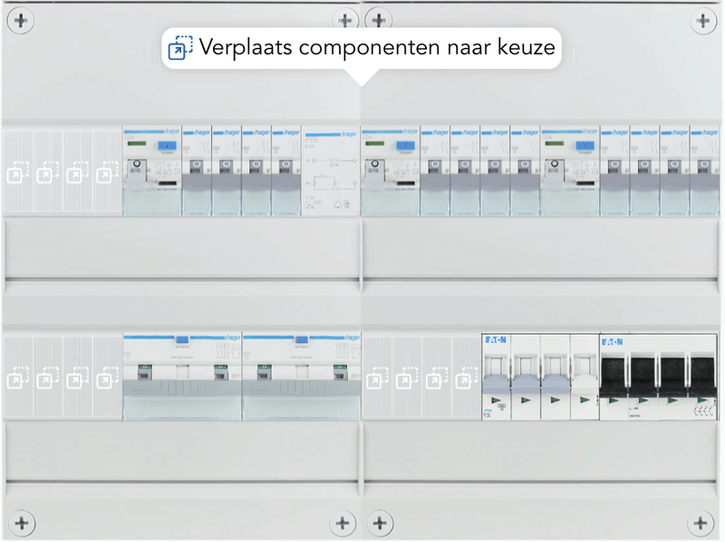

Als ik nieuw bestel zou ik dan wel liever zo veel mogelijk bij 1 merk willen blijven, zou zoiets ook kunnen werken? Hierbij dan dus voor de 3-fase automaten, 1x 8-vork kam voor Eaton en 1x 8-vork kam voor Hager.
Dan hoef ik niet een Eaton krachtaardlekautomaat nieuw erbij te bestellen (en kan dat later misschien nog naar Hager omgezet).
(Met mijn fantastische Paint-skills de Eaton componenten erbij geplakt :+)
Afbeeldingslocatie: https://tweakers.net/i/LDf0agCBVlQ2gV1ihYEsJF66ZWE=/800x/filters:strip_exif()/f/image/Wgc2YKkrsR5qFAH1LAmHLypY.png?f=fotoalbum_large
Winkelwagen wordt dan: link
(Hierbij dus ook 3x aansluitkammen voor de Hager groepen gedaan)

Groepenkast is inmiddels binnen! :) Alles uiteindelijk Eaton besteld want meerprijs t.o.v. de ABB kast was niet enorm, en het leek me toch wel strak om alles van hetzelfde merk te hebben.
Vrijdag wordt de boel geïnstalleerd, ben nu zelf een poging aan het wagen om 4mm2 naar 6mm2 bedrading te upgraden (nav feedback in het centrale topic), mocht dat niet goed lukken laat ik de installateur vrijdag er even naar kijken.
Afbeeldingslocatie: https://tweakers.net/i/ooXSCMoIH78_fcAfdg-hJizoCYQ=/800x/filters:strip_icc():strip_exif()/f/image/0waE2zxWrmdMfmZEsfLDuIQs.jpg?f=fotoalbum_large
  • Nickname27
Dit was overigens 6mm2 upgrade poging 1, H07V2-K 6mm2 bedrading, adereindhuls erop, alles met 2,2Nm vastgedraaid.
Afbeeldingslocatie: https://tweakers.net/i/d8OqqEWVkY4kFDzzQhYDrYhkUo8=/x800/filters:strip_icc():strip_exif()/f/image/IKlQNvI2Esvmg3llz3uFhIma.jpg?f=fotoalbum_large
Helaas ging het strippen van de draden alleen niet helemaal lekker en kwamen er hier en daar een paar stukjes koper los, zoals hieronder. Dit ondanks een striptang die 6mm2 zou moeten kunnen strippen. Voelt toch niet helemaal lekker, dus morgen poging 2, met een andere striptang :)
Afbeeldingslocatie: https://tweakers.net/i/lBgZpcWMcqUPvUYRvrphfoW1Lm0=/800x/filters:strip_icc():strip_exif()/f/image/mohETb0kygjO1WKF9LpZgQew.jpg?f=fotoalbum_large
